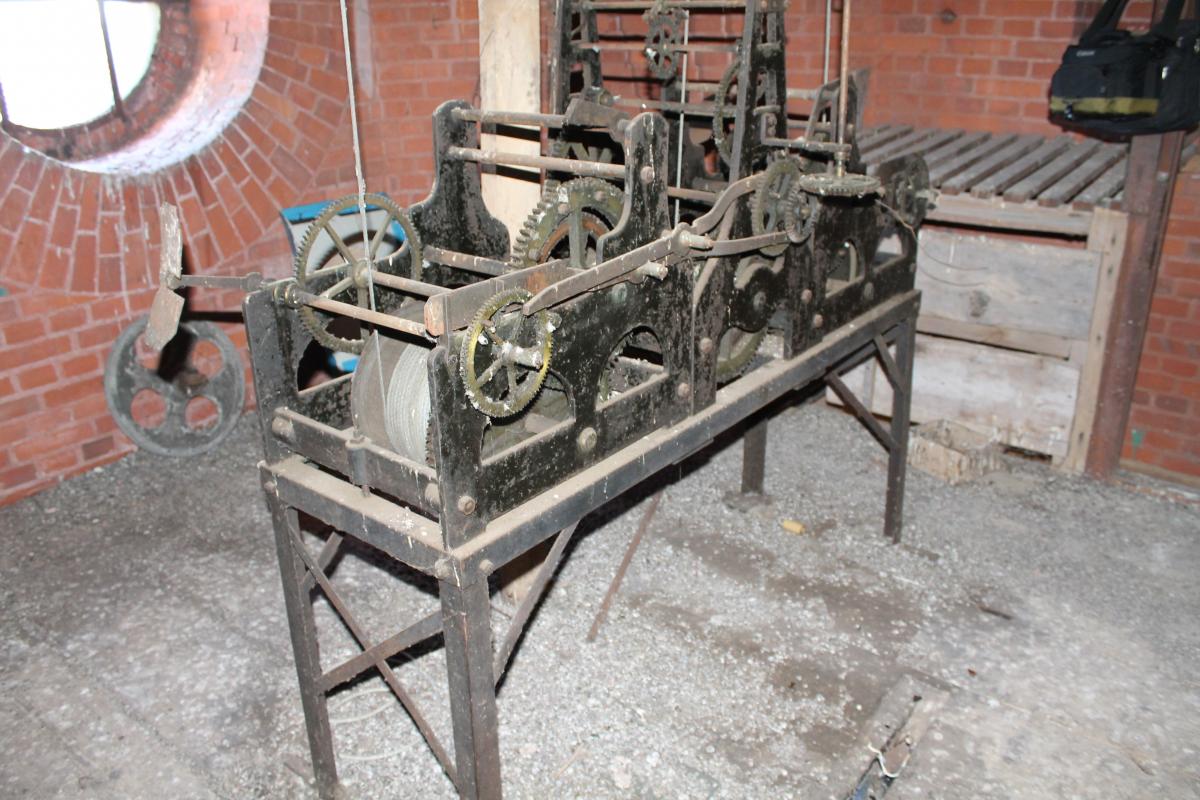

I kolejny zegar "wpadł" mi w ręce. Jest to zegar z wieży katedry w Kamieniu Pomorskim.
Wkrótce relacja z jego remontu.
A tak wygląda mechanizm:

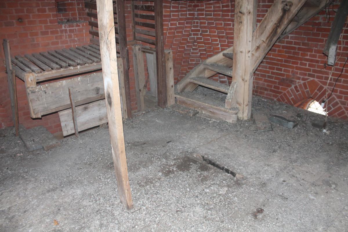

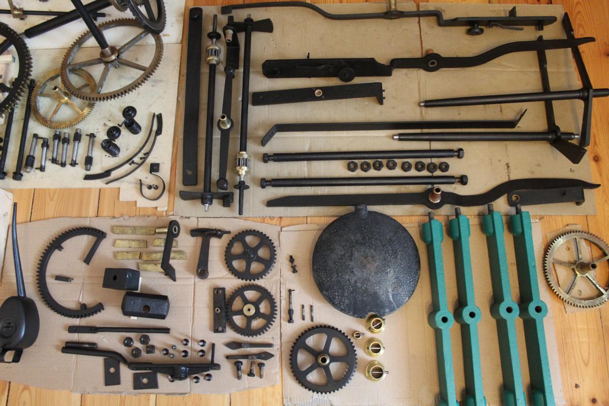

I wreszcie ruszyły prace przy zegarze wieżowym katedry w Kamieniu Pomorskim. Zegar został zdemontowany i przywieziony do Szczecina, gdzie zostanie mu przywrócone drugie życie.
Na wieży katedralnej jest dosyć ciekawa sytuacja. Od jakiegoś czasu chodzi tam zegar elektroniczny odbierający sygnał czasu DCF, pokazujący czas na jednej tarczy usytuowanej wysoko nad wejściem do katedry. Wpadłem na pomysł, aby zegar zabytkowy sprząc magnetycznie z tym elektronicznym, co podniesie walory użytkowe zabytku, a jednocześnie wyłączyć melodyjki wygrywane przez "elektronika". Zabytkowy zegar natomiast będzie wybijał kwadranse i godziny na pięknie brzmiących gongach "z epoki" (nie to co przez megafon). Taki mam plan, a co z tego wyjdzie - czas pokaże. Poniżej parę migawek z demontażu katedralnej "kukułki".
Tu był mechanizm
Części zegarowe zniesione piętro niżej
Sprawca całego zamieszania
Edytowane przez Czesiek

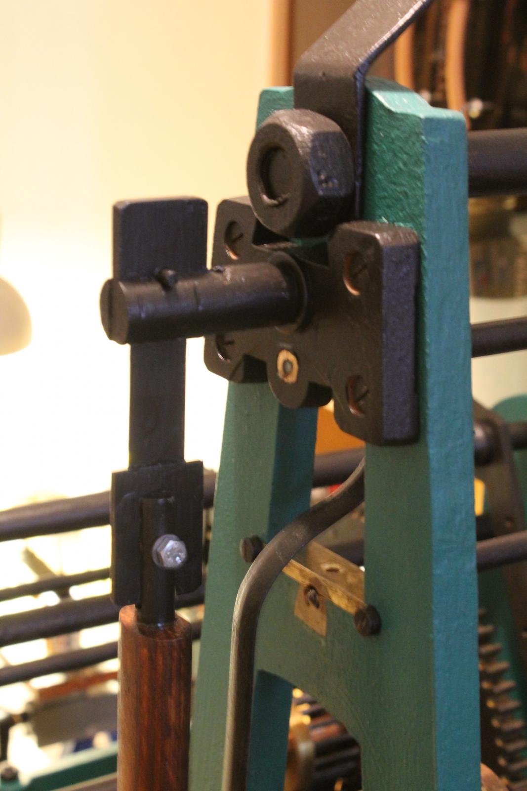

Kilka zdjęć z prac przygotowawczych do uruchomienia kamieńskiego zegara:
Stary pręt wahadła i gotowe, nowe części do wykonania pręta wahadła jako warstwowego - klejonego ze sklejki wodoodpornej.

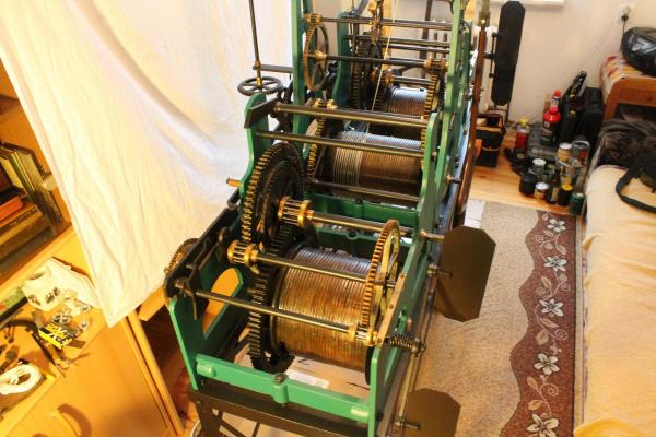

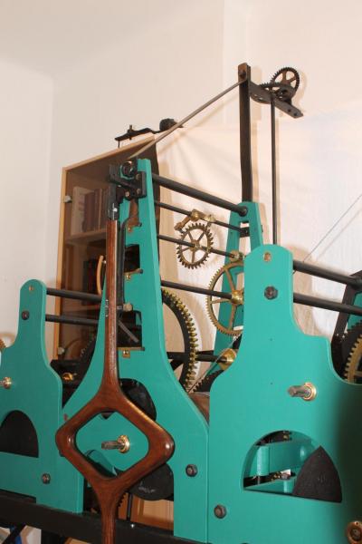

Zegar z katedry w Kamieniu Pomorskim 13.06.2017 r. został przewieziony do zaprzyjaźnionego warsztatu celem zamontowania elektroniki mającej na celu synchronizację zabytkowego mechanizmu z zegarem elektronicznym odbierającym radiowy sygnał czasu zegara atomowego w Mainflingen w Niemczech. Takie rozwiązanie podniesie w znaczący sposób wartość użytkową oryginalnego zabytku techniki zegarowej z początku XIX w.
A tak wygląda mechanizm zegara w całej okazałości:

Na wieży katedry kamieńskiej już chodzi elektroniczny REK. I sprzęgnięcie zabytku z zegarem elektronicznym uważam za najrozsądniejsze rozwiązanie. A sprzęgnąć chcemy wahadło magnetycznie z istniejącym REKIEM. Podobnie jest na wieży Zamku Królewskiego w Warszawie, gdzie wahadło jest synchronizowane magnetycznie z zegarem kwarcowym..
A daliśmy mu uniwersalne :D
A zabytek od kwietnia wykazywał błąd chodu 2 sekundy na dobę.
