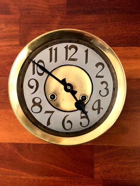

Mam pytanie do znawców tematu: czy tarcza na zdjęciu jest oryginalna (Gustav Becker)? Kupiłem werk P48 w strasznym stanie z taką tarczą, która dla mnie wygląda jak „home made”, ale jest trochę za bardzo skomplikowana - składa się z dwóch części itd. Chciałbym odbudować ten zegar, werk już po kapitalnym remoncie, ale nie wiem czy mam szukać tarczy i skrzynki, czy tylko samej skrzyni?
Z góry dzięki za pomoc

ktoś poszalał z pędzelkiem...malowanka
wg mnie "made in home" i to dość  "amatorsko" .  ;)
:rolleyes:
Czasem lepiej powiedzieć coś, nie mówiąc NIC!  🤔
Jeśli werk był w strasznym stanie, to jego tarcza powinna być ......
Malowanka, ale najpewniej na oryginalnej tarczy i w miarę umiejętności " na wzór" ;)
P.S. Środek mógł być mosiężny.
