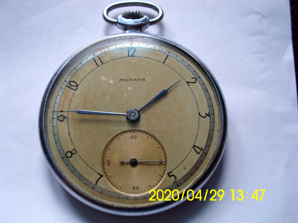

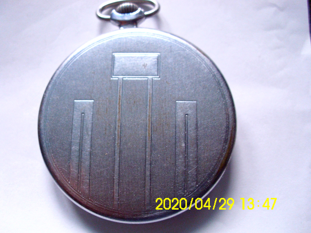

 tak ( aukcja zakończona więc mogę pokazać)
Zdjęcie ofertyZdjęcie oferty
 Nie widać mechanizmu, więc ??
 poszłą za  100Jurków w przeliczemniu.
 Proszę oświećcie mnie na co zwracać uwagę w przypadku Mołni.
Pozdrawiam Mirek
Szkoda że nie widziałem bo bym kupił za tyle. :)
Zegarek z lat pięćdziesiątych, tarcza w dobrym stanie co nie jest częste w tym modelu, koperta niezbyt zużyta, oryginalne wskazówki z tego okresu co i tarcza, mechanizm z pasami ( niska mołnia 3602) wysoka nie wejdzie do tej koperty - wieczko się nie domknie lub luneta.

Ogólna zasada jest taka że im starsza tym droższa. Niskie Mołnie w ładnym stanie osiągają wyższe ceny niż wysokie z późniejszych lat. Z pasami drożej niż bez pasów. Pasy wąskie droższe niż szerokie. Najtańsze będą późne Mołnie kryte z dodatkowym deklem. To tak bardzo ogólnikowo. Ta którą pokazałeś poszła bardzo drogo tym bardziej że nie wiadomo co z werkiem, czy jest w pełni oryginalny czy ma np. przełożony mostek balansu co jest bardzo częste. Osobno potraktowałbym jeśli chodzi o cenę rzadkie modele np. czarną. Jeśli jeszcze nie czytałeś to zachęcam do wizyty w temacie o Mołniach: https://zegarkiclub.pl/forum/topic/104940-mołnia-i-inne-36xx-linia-czasu/

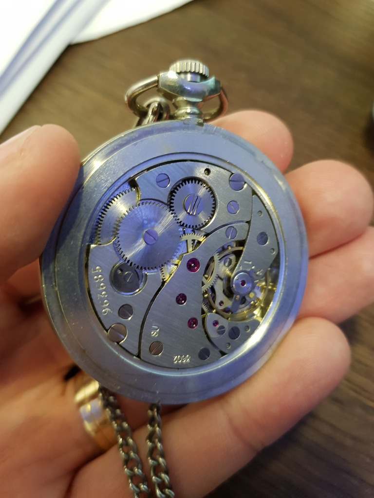

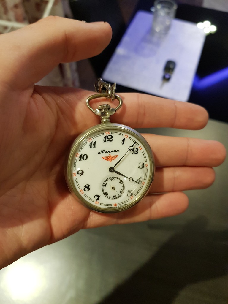

Dotarł do mnie ten zegarek ( piewsza MOŁNIA i pierwszya kieszonka radziecka :) )
 kupiona z dwuch powodów
1) kolejowa
2) dla porównania na żywo mechanizmu Corterbert'a w Mołni i Barclay'u
Ten egzpl. ma chyba pęknięty kamyk w mostku balansu ( oś się lekko "kiwa" co słychać  i widać poprzez nakrywkowy, że jest "luźna)
Trzeba będzie wymienić :(
 , ale pierw muszę poszukac takiego kamyka
 Czy możecie mi podpowiedzieć rok produkcji?
 szukałem np tu, http://linuxfocus.org/~guido/molnija-pocket-watch/
ale "kolejowa" może być zarówno z lat 70 jak i 90-tych.
 Numer widać 963685
 Numer ok 400xxx to lata 60-te( chyba) dla 3602
Pozdrawiam Mirek
Gdy słychać tętent kopyt nie spodziewaj się zebry lecz konia. Pęknięta jest oś balansu, 90% uszkodzonych mołnii ma tą usterkę :)
Aleś mnie pocieszył :(
Gdzie to bydle pęka najczęściej - czop?
 Jeszcze jej nie rozbierałem.....
mimo, że to "ona" i jest wieczór :)
Pozdrawiam Mirek
Tak, czop osi pęka ponieważ zegarek nie jest wyposażony w incablok i oś nie ma amortyzacji. Do tego modelu łatwiej zdobyć oś niż do niskiej mołnii ale i tak trzeba się postarać bo są poszukiwane. Powodzenia :)
