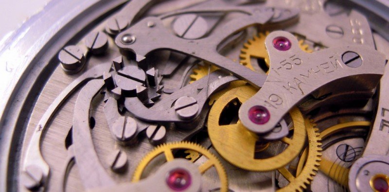

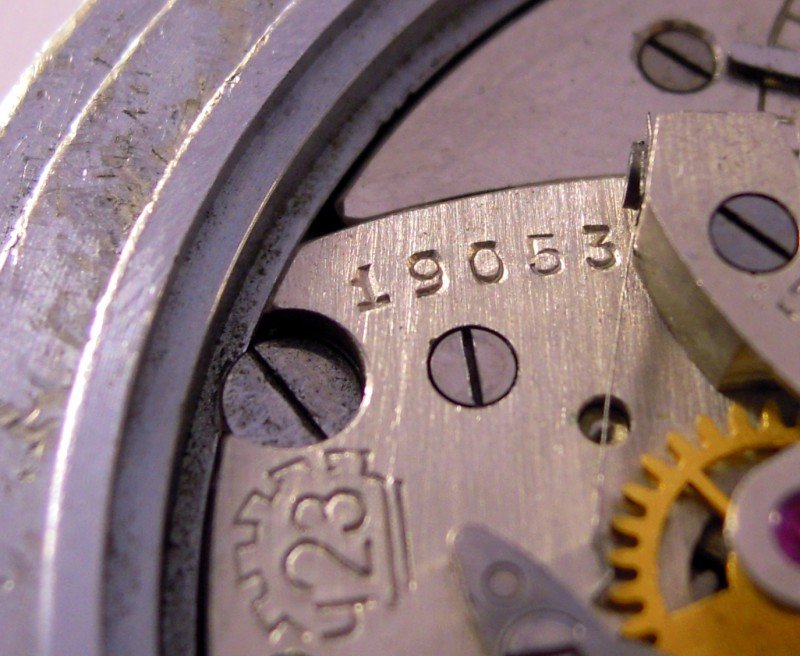

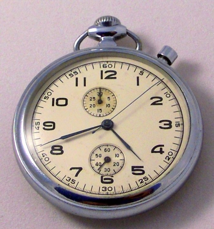

Prezentuję kilka zdjęć tego co w środku w chrono. Produkcja 1-55. Numer fabryczny: 19053. Kolejne mechanizmy sfotografuję w długi weekend, ale już bez takich szczegółów jak poniżej, chyba że będzie taka potrzeba.
