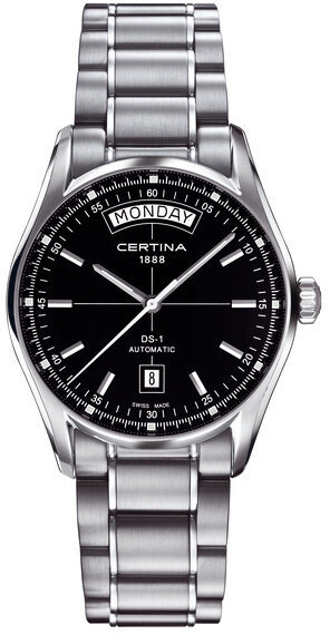

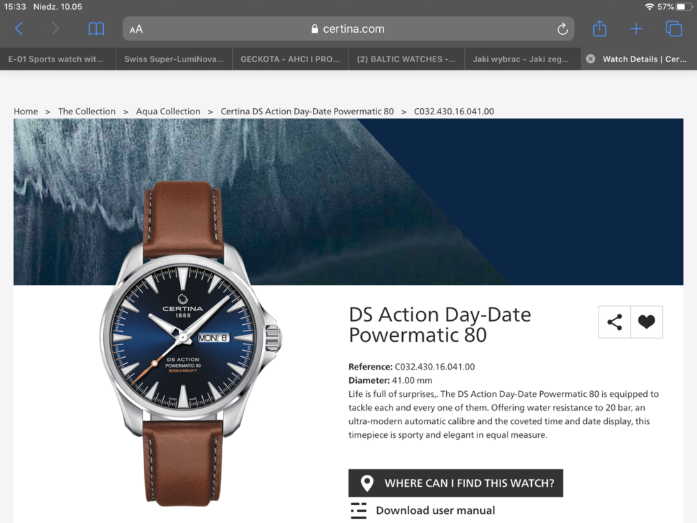

Teraz chyba tylko C032.430.16.041.00 jest w produkcji?
Kolega nie podał referencji Certiny, tylko nazwę pod którą mieści się zegarek na 2834 z pełnym dniem tygodnia, ciągle dostępny w sprzedaży.
big_5d9af057281e6-C006-430-11-051-00-Internet-RGB-1.jpg.499b3d6347cf853dd00407ae06236c07.jpg
Piotr
Po wpisaniu w Certina.com DS-1 Day Date jedyne co wyskakuje to to, co podałem i dlatego pytam :)
Stara referencja jest IMO dużo ładniejsza :)

Cordi7 ten który pokazałeś DS Action dużo ładniejszy i okazalszy niż DS-1, a rzeczywiście kod który podałem to ten sam co wy tylko z jasną tarczą,
a ten dostępny w sprzedaży jest z ciemną.
Marku Cordi wymienił różnice, gdyby zegarek Certiny wyglądał jak ten DS Action brałbym ETE?
W tej sytuacji przy DS1 i DS Action masz dwukrotną różnice w rezerwie chodu.
Jak się nie boisz Powermatica, a nie bój sie - są różne opinie i dużo informacji znajdziesz na forum, to zastanów się nad tym DS Action.

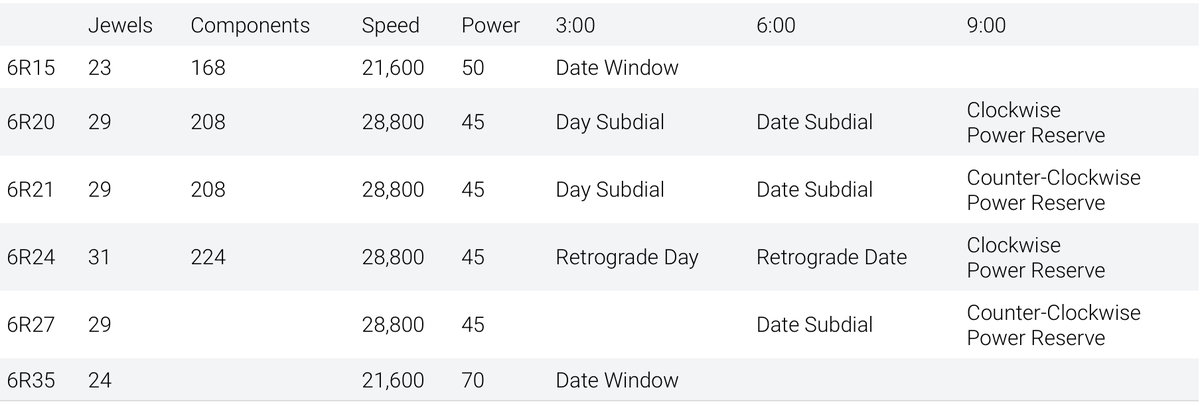

Nope.
6R27 pracuje z taką samą częstotliwością, co ETA 2824.
Aż mi głupio, że dałem Ci się sprowadzić na manowce i prowadziłem zupełnie niepotrzebną dyskusję ?
Ale Tudora to Ty szanuj!
Wtopa po całości. Bazą 6R27 jest 6R15 i stad to nieszczęsne 21.600 wyszło.
Na plus - wszystko co napisaliśmy jest na temat, może nie do końca ten po prostu :D
No i zgadzamy się co do jednego - można spokojnie brać obydwa, który się bardziej spodoba.
