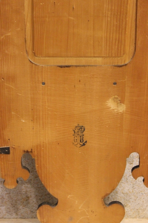

Tak , to pieczątka tuszowa . Taka sama , jaką Ty wczoraj pokazałeś. Mam perę GB z lat 70-tych i tam pieczęci tuszowych nie ma . Na jednych wybity znak stemplem . Na innych , tylko zapiski ołówkiem ... numery , podpisy , czy coś takiego.  Czyli , jak sądzę , stolarnie współpracujące z Beckerem.
Ale moje zbiory , są skromne , a i żadnych dociekań w tej kwestii nie robiłem . Bo wiadomo , że każdy patrzy na numer mechanizmu , a w skrzyni , czy ma pieczęcie , a jak nie , to czy widać jakieś przekładki itp.
Więc ustalenie , kiedy zaczęto robić pieczęcie tuszowe , ma dość istotne znaczenie dla tych nieznakowanych mechanizmów , co zwiemy ,,PraBorussią,,
No i w zasadzie nie tylko dla nich... Gdyby taki podział (do i po 1881 np) udało się 'obronić' - to dla innych producentów zegarów, którzy montowali swoje mechanizmy w skrzynie GB też by to obowiązywało.
Jak dla mnie ta wybijana pieczęć jest dość mało atrakcyjna, i posiada tylko zarys sygnatury Beckera.
A co myślicie o takim spisku.
Jeden z magików pracujących dla Beckera wystrugał sobie takie coś i tłukł na skrzyniach za pozwoleniem szefa aby oznaczyć wykonane przez siebie skrzyneczki.

No a dlaczego miałby tak robić ?
Wg mnie ta GB powstała wcześniej... ponieważ była pierwsza - mogła być 'uproszczona'. Potem pojawiła się Endlera, juz bardziej dopracowana. Ale czemu miałby służyć taki spisek ?
Myślę, ze to był oficjalny sposób znaczenia skrzynek pochodzących z warsztatu GB. Odnajduje się ich stosunkowo dużo... za dużo, żeby miały wyjść z pod ręki jednego 'stolarza'.
Był to pierwszy sposób znakowania skrzyń, ok spoko.
Skoro jednak istniała już sygnatura w wersji widocznej na mechanizmach po co mieli by takiego wypłosza na skrzyni umieszczać.
Becker nie zdobył renomy idąc na skróty :)

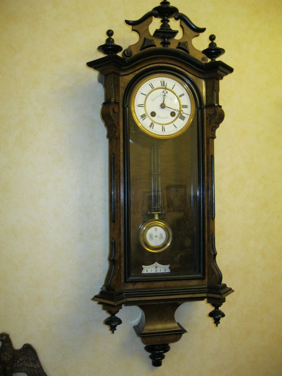

mam takiego Beckera  z sygnowaną skrzynią, ale raczej sprzedawca

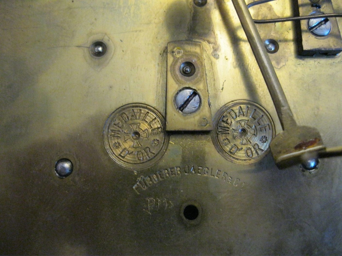

Grupowicz z FB właśnie nabył taki przypadek...
Nie wiem czy skrzynia z Freiburga (chyba tak), ale nabicie sygnatury - ciekawe. Pierwszy raz takie widzę.
Fürderer -  Jägler.... Bardziej bym się pieczątki spodziewał.
118848588_10215351775101472_7844997067721191539_o.thumb.jpg.6db26779a95a442c82752ff2c3afeaa0.jpg118811763_10215351957426030_5861417377056152598_o.thumb.jpg.cb461ccdfe55bc056b689273b8401ecd.jpg118806573_10215353080094096_8377314650380717587_o.thumb.jpg.bb1cb3a91ae6a33b825e88004f51cbfb.jpg
A, ciekawe. 🙂
Skrzynka napewno, Liściarz... bo mam taką samą i widziałem drugą. Obie były GB.
No, nie wiem, jak tu broda, bo nie widać.
Myślę, że zarówno skrzynka jak i mechanizm mogą być Beckera.
Firma Fürderer Jaegler & Cie  sprzedawała też Jego zegary.
Tu trochę historii opisanej w sumie przez Kolegów z naszego Forum.
https://mb.nawcc.org/threads/fürderer-jaegler-et-cie-schwarzwald-french-style-alarm-clock.147184/
Na naszym Forum też jest kilka mechanizmów.
Ja przyznam, pierwszy raz spotkałem się z taką sygnaturą i tą firmą.
Pozdrawiam Jacek
"Na żadnym zegarze nie znajdziesz wskazówek do życia"

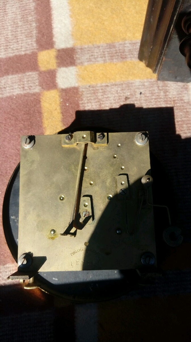

Oto kolejny wczesny ruch GB z sygnaturą Furderer:
2.thumb.jpg.5774713b52945f6f906008b2ae65146a.jpg8.thumb.jpg.9b1a69e66f4bf1c3e5bbe4a6a7036cfc.jpg3.thumb.jpg.d454425f3eb00dcda3b76f965885dc7a.jpg1.thumb.jpg.af4d59ccff6cbd136cba79231c4604fe.jpg5.thumb.jpg.5ed437fab0818a9b67b5c122f405d4e1.jpg591210265_s-l1600(2).thumb.jpg.387ca21e31384b723b76ed8f58ab64d9.jpg
Przed wojną francusko-pruską firmy GB i FJ współpracowały, tzn FJ wykorzystywał mechanizmy GB w swoich skrzyniach. Po wojnie sytuacja się skomplikowała i Francuzi rozwiercali pruskiego orła na sygnaturze medalowej albo wyfrezowywali cały medal.
Wojtek + Certina Club 2000 od lat
To byłby rarytas i ciekawostka taki rozwiercony mechanizm, ma ktoś jeszcze ? Ten wyżej od kol. Tatyany widzę rozwiercony

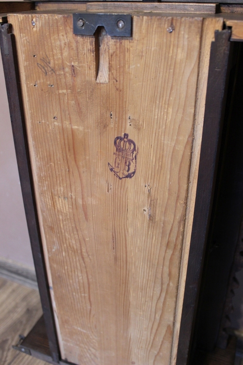

Chyba mam już taką lekka granicę pomiędzy stemplem a pieczęcią u GB.
(okazuje się, że ten temat był już podnoszony kilka razy u nas na forum :)
Ostatni stempel jaki znalazłem to
A najstarsza pieczęć
Czyli wychodzi, ze granica jest gdzieś miedzy 197866 a 199 xxx.

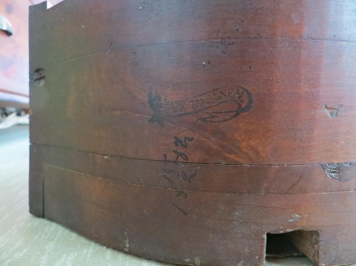

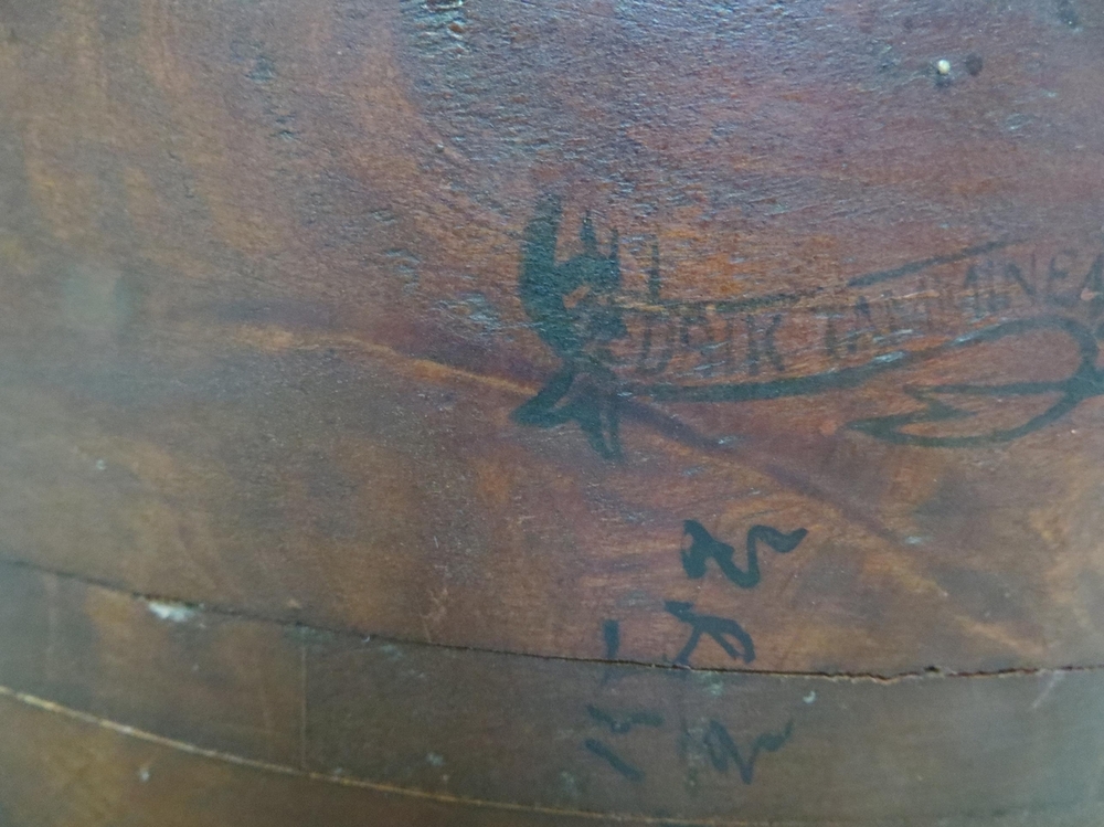

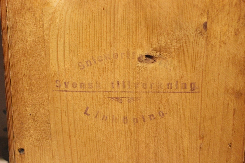

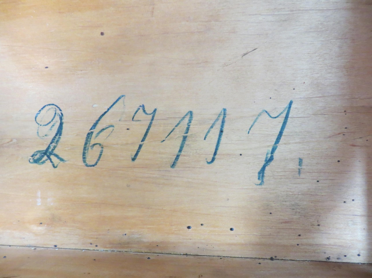

Dodaję G.B. - Myśliwski z 1881 roku.

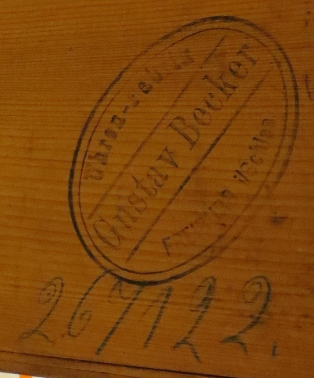

Numer na skrzyni , pisany ołówkiem na plecach 267117 , jest zgodny z mechanizmem.
A pieczęć i data ( chyba sprzedawcy i raczej spółka  )  dla odmiany , jest napisana na górze .... że tak powiem , na daszku. Datę odczytałem jako 15.02. 1882 r.  A pieczęć , to dwa nazwiska ,, Sedrik , Tamminen ,,  ...W przypadku pierwszego , to dość ciężko , ale uznałem , że pierwsze dwie litery , to - SE
Ps.
     Ja to mam szczęście do ,,braci,,  . Tym razem , skrzynie całkiem odmienne , ale mechanizmy te same i chyba z tego samego dnia produkcji , bo ten myśliwski ma numer 267117 , a drugi zegar -  267122 .  .... jakby ta sama ręka pisała.
Edytowane przez PM1122
Tamminen to chyba nazwisko dość często spotykane w Finlandii.
A Sedrik to fińskie imię.
Piotr
Nazwisko Tamminen , jest bardzo popularne , ale imię , bądź nazwisko Sedrik , nie ma . Coś mi wyskoczyło , że szwedzkie . Możliwe , że jednak pierwszą literę źle odczytałem. Jeśli źle , to pozostaje tylko gdybanie .

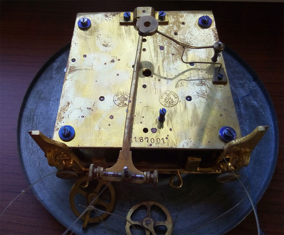

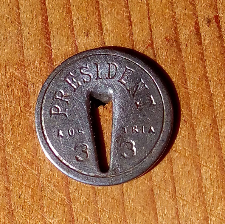

Taki GB (1187001)... taka skrzynia. Na plecach owalna pieczątka, zapewne GB... ogólnie nic nadzwyczajnego. Ale moją uwagę przykuwa ta 'pinezka' nabita na plecach. President - Austria 33. Przybity równo, poziomo, jakby nieprzypadkowo...
Zegar przypłynął z frachtem z Norwegii... To coś zegarowego ? czy może jakiejś norweżce flek z obcasa odpadł i wbił się w plecy zegara ? Spotkał ktoś ?
