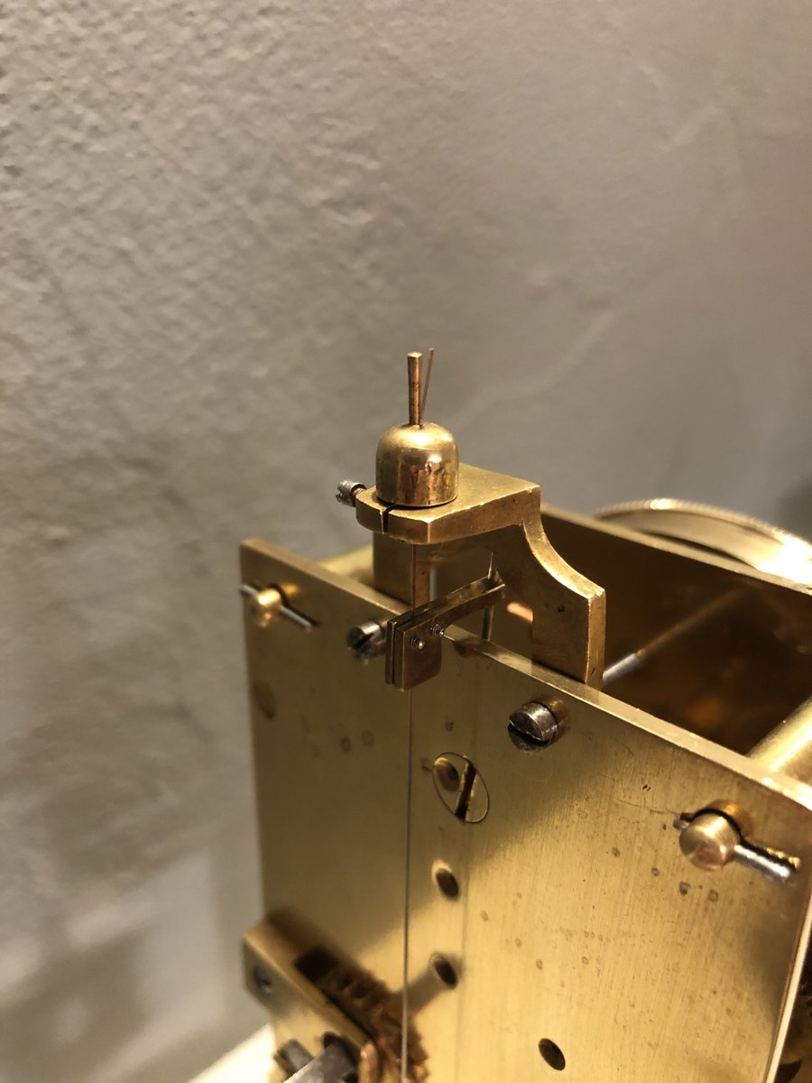

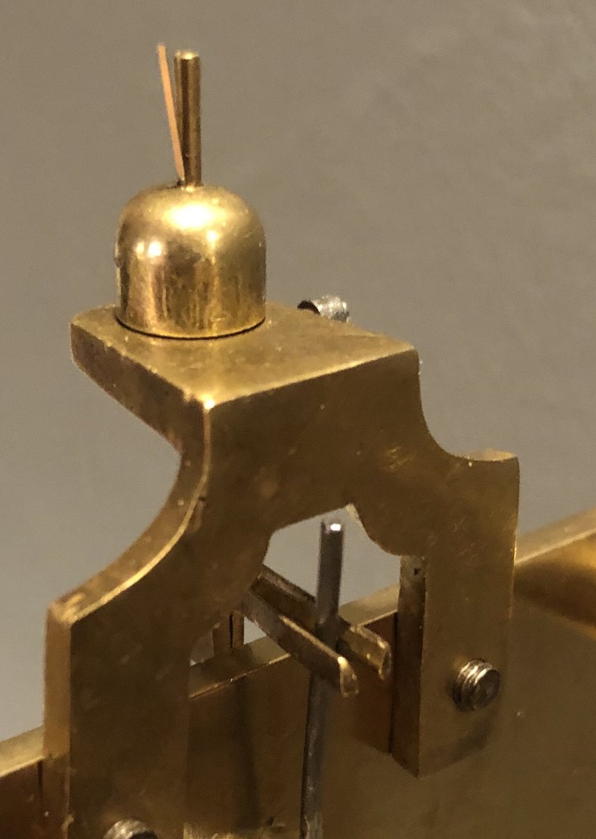

Na prosbe jeszcze jednej osoby dorzucam fote od spodu. Moze faktycznie jest tutaj miejsce na dociazenie.
No jest, jest. Ale reszta wahadła oryginalna z nakrętką włącznie. Patrz, masz jeszcze na długości gwintu miejsce na konkretną szajbę.
Jakbyś chciał w ramach zabawy sobie zrobić właściwą koronę, to służę wymiarami etc. Wskazówek nie mam niestety w zapasie. Sam potrzebuję co najmniej jednego kompletu.
Piotruś, a wzór masz? Jeszcze do Jufa z małą twarzą?
Można prosić o kilka zdjęć górnego bloku włosa.
I jeszcze pytanie mam.  Czy włos z górnego bloku wychodzi płaski, czy zakuty od góry kołkiem wychodzi zwinięty w "trąbkę".
Wygląda na pra zawieszkę... matkę wszystkich zawieszek...
