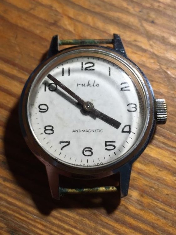

Tak, to damka. Przyjaciółka z Gruzji kupiła sobie toto na "pchlim targu" i przyniosła, żebym rzucił okiem.
Zegarek nie dość, że tandetny, to jeszcze niekompletny.
Brakowało mu włosa i pierścienia mocującego mechanizm, przez co klekotał niemożebnie.
W zasadzie łatwiej by było kupic inną Ruhlę, ale co tam - skoro kupiła ten i go chce, co szkodzi naprawić?

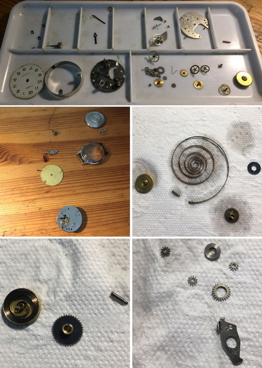

Kupiłem drugi zepsuty zegarek z zamiarem poskładania jednego z dwóch...
Mało części - Ruhla miała być przede wszystkim tania.

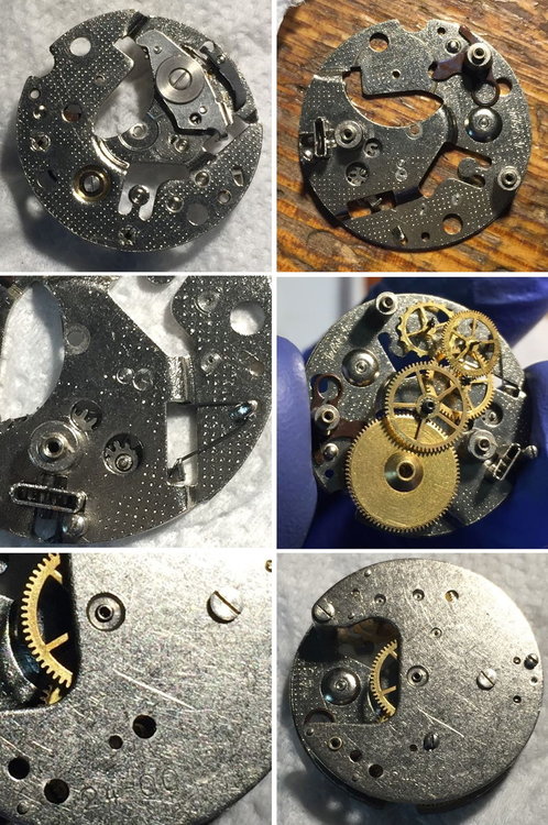

Ciekawie rozwiązany bęben sprężyny z nieruchomym wałkiem. Zapadka jest wykonana z jednego kawałka stali i zamontowana na płycie głównej. No i mamy chybotkowy mechanizm naciągowo nastawczy.
Montaż zacząłem właśnie od chybotki z jej sprężynką (uwaga - umie latać ;) )
Bęben sprężyny pokazałem razem z całą przekładnią chodu, ale można (a nawet trzeba) go wsunąć po zmontowaniu raze obu płyt.
Ta akurat wersja ma wałek bębna wkręcany w płytę, druga z wersji ma śrubkę blokująca wałek po jego włożeniu.
Przed zmontowaniem płyt trzeba koniecznie pamiętać o włożeniu kółka zębatego (tego w który wkładamy potem wałek naciągowy) na miejsce.

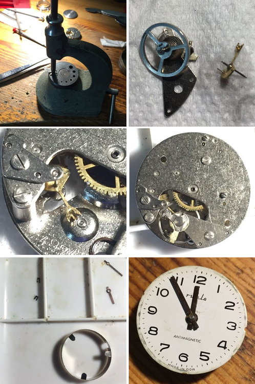

Myślałem ze obejdzie się bez odpinania włosa i założę cały nowy komplet balansowy, ale mechanizm - dawca miał uszkodzona oś.
Tak, tak, Ruhla też może mieć uszkodzona oś! Przyczyną nie był jednak upadek a... wilgoć.
Cały górny koniec osi zardzewiał i stał się płaski.
Można by go - w sumie - naostrzyć, ale prościej było rozmontować wszystko, wybrać lepsze części i poskładać do kupy.
Łożysko jest mocowane w półmostku na wcisk, natomiast dolne jest przykręcane, co daje możliwość regulacji luzu pionowego.
Do tego mamy wychwyt kołkowy, a zatem nasza Ruhla to w zasadzie zminiaturyzowany chodzik z dodanym mechanizmem naciągowym.
Tarcza mocowana jest takimi malutkimi zapinkami, co jest fajnym rozwiązaniem - spodziewałem się zaginanych blaszek jak w Timexie.
Wskazówki są wykonane z mosiądzu, a tarcza - malowana, najprostsza jak się da.
Koperta - chromowana, ale ze stalowym deklem, natomiast nie ma tu teleskopów, są mocowane na wcisk druciki (można je łatwo wybić, więc "zwykłe" paski też się nadają.

Na deklu - "electronically timed" więc chciałem użyć mojego telefonu do regulacji, ale okazało się to być totalna klapą - program wysłał mnie na sam koniec zakresu wciąż twierdząc, że zegarek spóźnia. W rzeczywistości - chodzi za szybko, co mnie zdecydowanie cieszy.
Zegarek oddałem właścicielce do testów i dalej spieszy, ale... jej się tak podoba (???) i nie chce, żeby go dalej regulować.
W sumie... coś w tym jest.
I co? I tyle. Tani, tandetny i piękny. I ten dźwięk! Nieosiągalny dla zegarków z wychwytem szwajcarskim. Hipnotyzujący.
