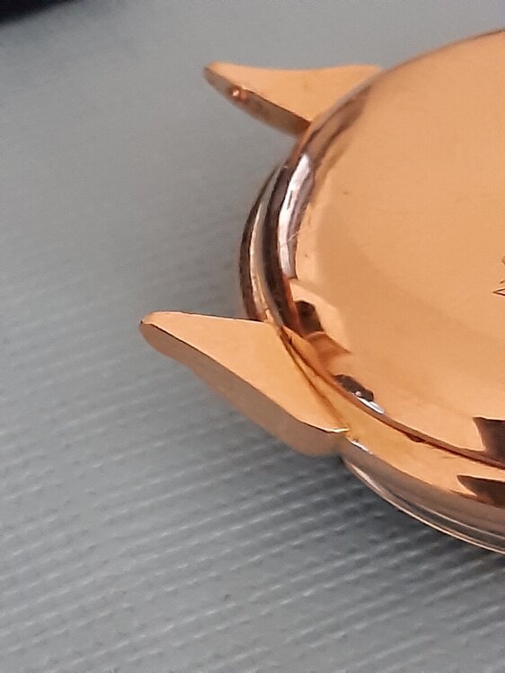

Jak nawiercic otwory  pod  teleskopy koperta  zloto  18 k ,poradze  sobie  sam czy  jednak trzeba  dobrego  zegarmistrza?

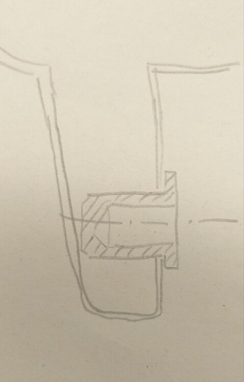

1. Ta koperta to może być "wydmuszka" pusta w środku, sama skorupka również w "uszach".  Jeżeli tak jest to polecałbym wykonać i wlutować na złoto lub srebri wstawki z otworami. To można zrobić z kwasówki. Można je też wkleić na jakiś klej dwyskładnikowy do metali.
Rys. 1
Pod takie wstawki można spokojnie wiercić skośnie bo wiercenie jest tylko w cienkiej blaszce.

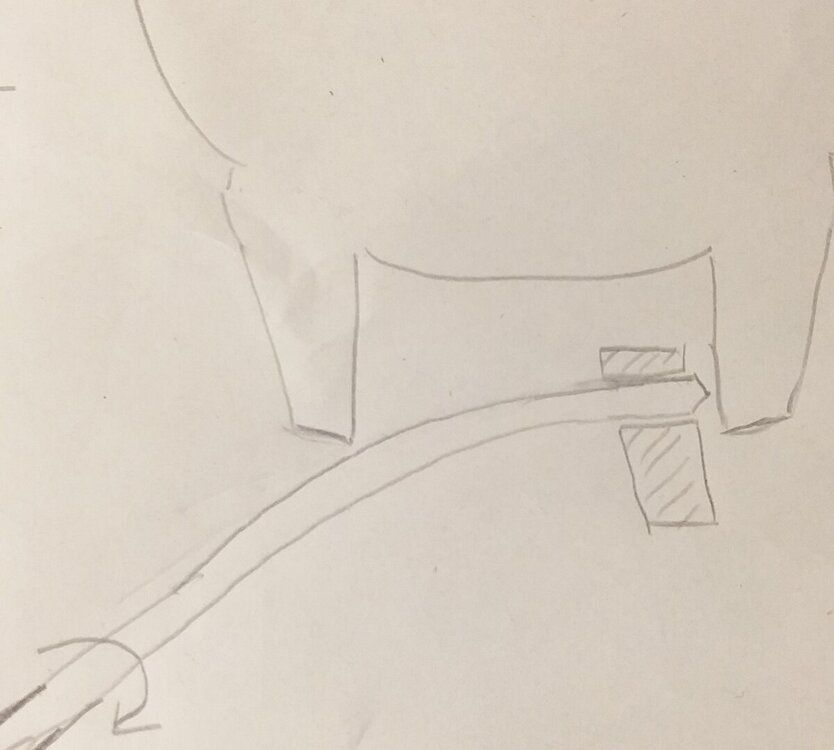

2. Jeżeli lite to trzeba kupić wiertło przedłużane. W średnicach pod teleskopy są takie wiertła. Wiertło przedłużane można ugiąć w trakcie wiercenia, można ogiąć na obrotach. Do tego trzeba wprawy i krótkiej prowadnicy sztywno zamocowanej przed otworem.

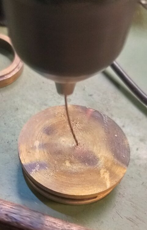

Gdyby to wydawało się komuś brednią to proszę zobaczyć zdjęcie poniżej. Wiertło standardowej długości srednicy 0,9 mm wierci mosiądz jak złoto wygięte na obrotach.

Te otwory to są tylko zgłębienia i wypadało by je pogłębić. Ukos od samego wiertła jest wystarczająco mały, aby go nie brać pod uwagę, ale warto go, ten ukos, wykorzystać do naprawy istniejących otworów. Na fot otwór wydaje się być blisko krawędzi. Wiertło powinno być cienkie, jak czop w teleskopie i umocowane w klubie, a nie w jakiejś wiertarce. To wystarczy aby pogłębić otwór, aby cały czop teleskopu się mieścił.
