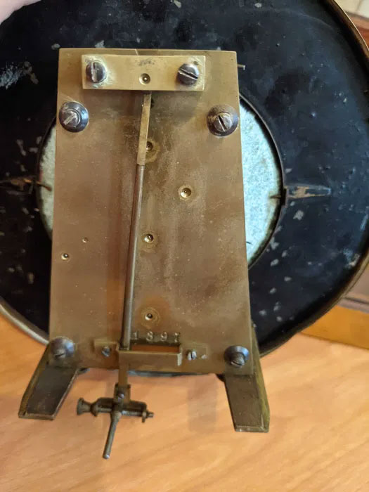

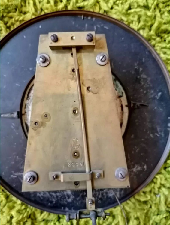

Kerims 106 #276 Napisano 6 Września 2021 Freiburg. Germania...? Pasują wskazówki i wieszak. Na tylnej płycie mechanizmu spodziewał bym się kołków ogranicznika a jest mostek... 0 Udostępnij tę odpowiedź Odnośnik do odpowiedzi Udostępnij na innych stronach

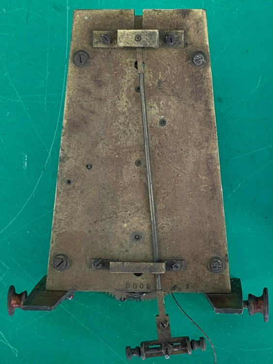

Yahagi 2355 #277 Napisano 6 Września 2021 A ja nie mam pojęcia co to jest... Germania byłaby taka: GB taki A Endler taki: Najbardziej mi to do Endlera pasuje. Dziwny numerator, bliżej Germanii. Indexy na tarczy są ciekawe. Widziałem takie na EC. No ja nie wiem... poddaję się. 0 Udostępnij tę odpowiedź Odnośnik do odpowiedzi Udostępnij na innych stronach

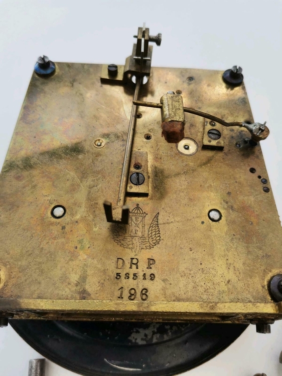

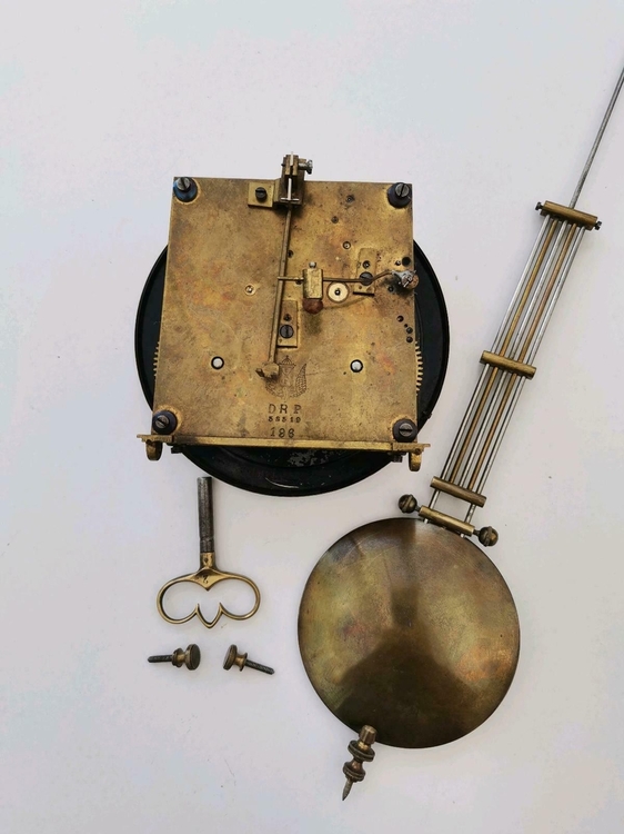

Yahagi 2355 #278 Napisano 7 Września 2021 No to taka ciekawostka z dzis. E&P... ale nie mam pojęcia czyj to mechanizm: \ Ja najmocniejszy w szukaniu patentów to nie jestem... Nie znalazłem 53519 (58519?). Ale na gongu jest ciekawa rzecz.... DRP 31 Okt 1890. Może ktoś ma pomysł co to ? 0 Udostępnij tę odpowiedź Odnośnik do odpowiedzi Udostępnij na innych stronach
Kerims 106 #279 Napisano 7 Września 2021 11 godzin temu, Yahagi napisał(-a): A ja nie mam pojęcia co to jest... Germania byłaby taka: To raczej nie jest zdjęcie mechanizmu Germanii. To jest Endler. Proszę odnieś się do mojego spostrzeżenia odnośnie wskazówek i wieszaka. Tu jest werk Germanii: 1 Udostępnij tę odpowiedź Odnośnik do odpowiedzi Udostępnij na innych stronach
Yahagi 2355 #280 Napisano 7 Września 2021 4 minuty temu, Kerims napisał(-a): To raczej nie jest zdjęcie mechanizmu Germanii. To jest Endler. Tylko wg mnie rozmawiamy tu o mech-miniaturkach. A ta rządzą się swoimi zasadami... Ten który pokazałeś - to bezdyskusyjnie Germiania (nie tylko ze względu na napis). U Germanii - dla mnie - charakterystyczna jest dość duża odległość górnych wsporników od górnej krawędzi płyt. Ten z tym nietypowym fontem numeru - najbardziej mi Endlera przypomina... ale zupełnie nie upieram sie przy tym. Nie mam w archiwach 2giego podobnego. 1 Udostępnij tę odpowiedź Odnośnik do odpowiedzi Udostępnij na innych stronach
Kerims 106 #281 Napisano 7 Września 2021 Charakterystyczny wzór wskazówek, wieszak mechanizmu i rozstrzelony numerator na werku podpowiadają Germanie. Ale jeśli chodzi o wieszak to mamy mocowanie na jedną śrubę. W zegarach Germanii w tym zakresie numerów seryjnych w chodzikach występują zawsze dwie śruby, więc raczej nie... Ale czy w miniaturach też tak było? Generalnie mam za mało danych do analiz a i zdjęcia tego przypadku są słabej jakości... Ciężko to jednoznacznie zidentyfikować. 1 Udostępnij tę odpowiedź Odnośnik do odpowiedzi Udostępnij na innych stronach
janekp 529 #282 Napisano 8 Września 2021 21 godzin temu, Yahagi napisał(-a): No to taka ciekawostka z dzis. E&P... ale nie mam pojęcia czyj to mechanizm: \ Ja najmocniejszy w szukaniu patentów to nie jestem... Nie znalazłem 53519 (58519?). Ale na gongu jest ciekawa rzecz.... DRP 31 Okt 1890. Może ktoś ma pomysł co to ? DRP 53519 Viertelschlagwerk G.Seibel Darmstadt Mam pomysla .. 1 Znane są tysiące sposobów zabijania czasu,ale nikt nie wie, jak go wskrzesić. Udostępnij tę odpowiedź Odnośnik do odpowiedzi Udostępnij na innych stronach

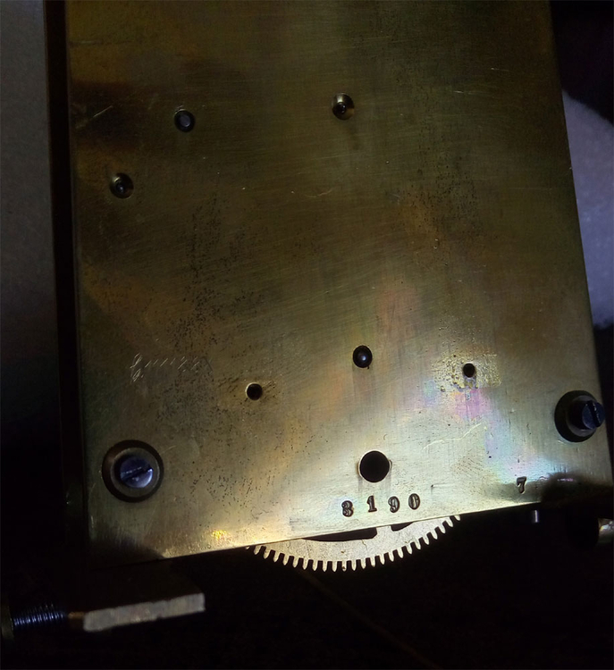

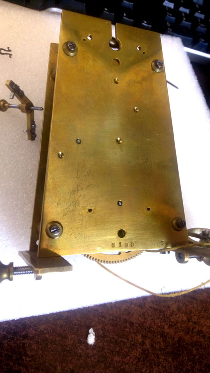

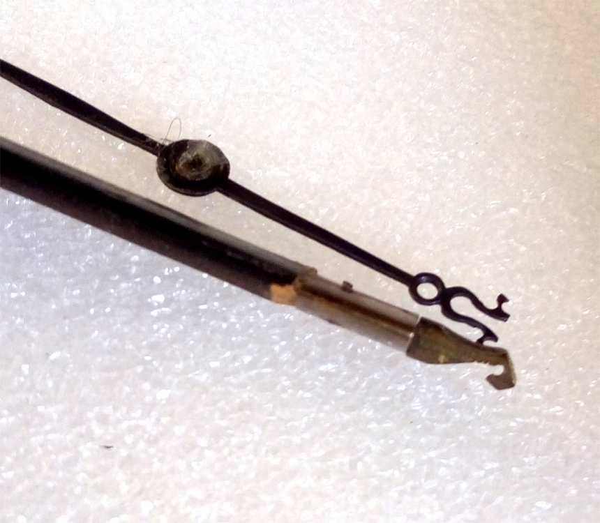

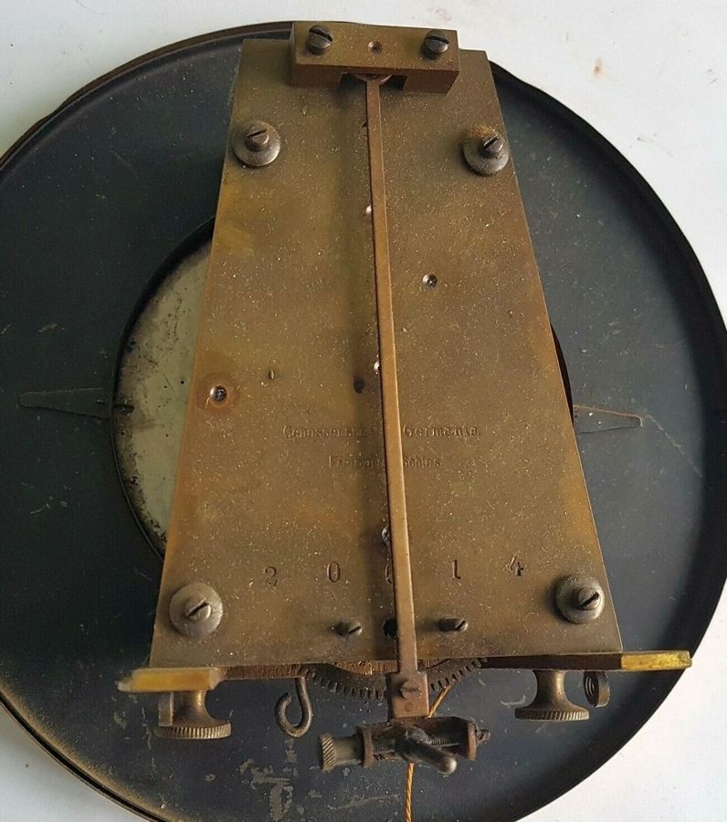

Yahagi 2355 #283 Napisano 9 Września 2021 Dotarł... Numer mech to 3190 (wydawało się z poprzednich zdjęć, że 8190). Jak każdy staruszek - ten też będzie wymagał odrobinę pracy. Pierwszy raz spotkałem się ze wskazówką założoną 'na kropelkę'. No ale wskazówka minutowa nie wchodzi na kwadrat... więc chociaż może się i podobać - no to nie jest od tego sprzętu. Skrzynia ok, wieszak ok. Zewnętrzny pierścień tarczy jakby za duży względem podkładu... ale z drugiej strony w tym pierścieniu są pourywane uszy od tego podkładu... więc wygląda tak, jakby już dość długo był na tym podkładzie był 'za duży'. Podkład bez numer, bez farby... itd. Zdjęcia poniżej ... ciekaw jestem opinii. 1 Udostępnij tę odpowiedź Odnośnik do odpowiedzi Udostępnij na innych stronach

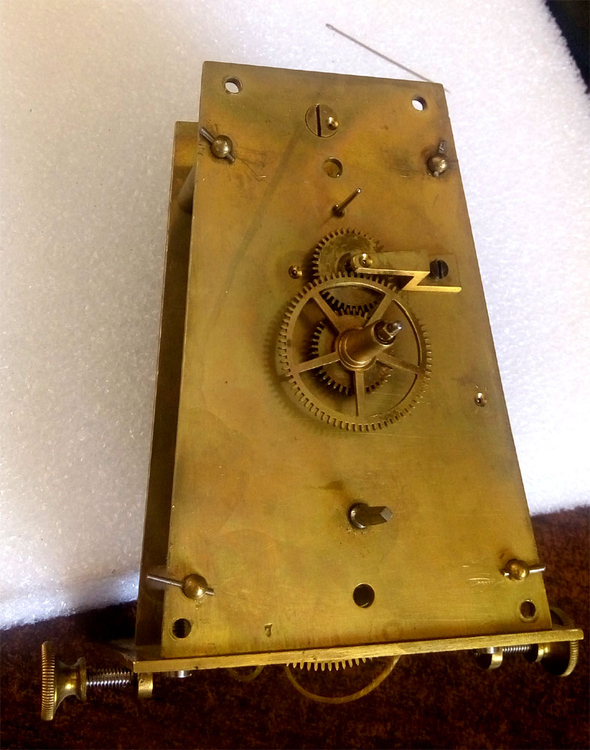

PM1122 1810 #284 Napisano 9 Września 2021 A widziałeś cyfrę 7 ............ na obu płytach 0 Udostępnij tę odpowiedź Odnośnik do odpowiedzi Udostępnij na innych stronach
Yahagi 2355 #285 Napisano 9 Września 2021 Tak... Ale na innych elementach nie szczególnie to widać... tylko na płytach. Na innych widać taką kreseczkę... bardziej nacięcie, które nie do końca przypomina 1 ... nie wiem czy to przypadek... czy tak ma być. 0 Udostępnij tę odpowiedź Odnośnik do odpowiedzi Udostępnij na innych stronach
PM1122 1810 #286 Napisano 9 Września 2021 Wszystkie koła mają po 5 szprych ? No i jeszcze ta kotwica ........ ja nie , ale ktoś będzie wiedział ! 0 Udostępnij tę odpowiedź Odnośnik do odpowiedzi Udostępnij na innych stronach
LESKOS 3494 #287 Napisano 9 Września 2021 Szczerze powiem , mam wrażenie, że zegar jest poskładany podczas renowacji i naprawy z wykorzystaniem elementów różnych producentów . Tarcza moim zdaniem nie pochodzi z tego zegara , jak i wstawionych kilka innych elementów. Moim zdaniem elementy pasowały bo werk kilku producentów dolnośląskich był skopiowany z chodzika GB z początków produkcji. Prawdopodobnie zawiera też elementy tegoż wczesnego GB. Oczywiście to moja opinia. 🤭 Ps. Proszę o nie zabijanie wyrażającego opinię, przynajmniej nie bez uzasadnienia i od razu...🤜🤕🤛 2 Czasem lepiej powiedzieć coś, nie mówiąc NIC! 🤔 Udostępnij tę odpowiedź Odnośnik do odpowiedzi Udostępnij na innych stronach

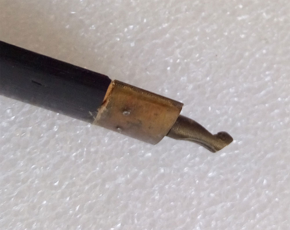

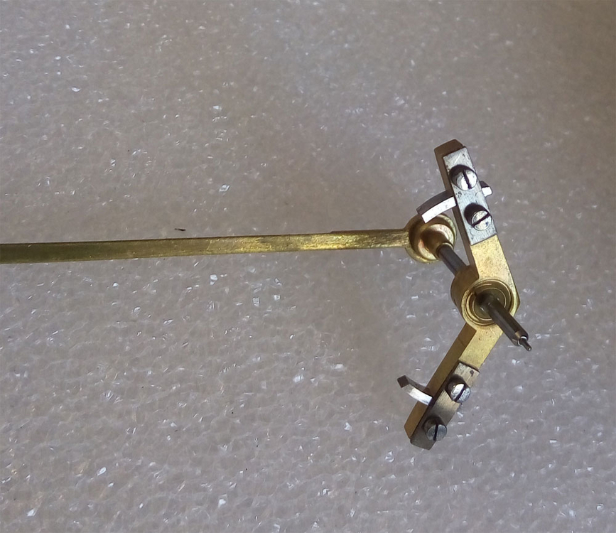

Yahagi 2355 #288 Napisano 9 Września 2021 Hehe... Przypominam : 7-demka - podejrzewam - nie stanowi zbiegu okoliczności. Na tych zdjęciach nie wiele widać, ale widać 'to samo' Nie dotyczy sanek... one są troszq inne. Może tak być, że to części freiburskie...Możemy je jakoś spróbować nawet rozpoznac / przypisac. Ale : Ktoś nadawał 'takie same numery' 'takim samym' mechanizmom. Stopka wychwytu, mostek ze spiłowanymi bokami, okucie wahadła ... moja wiedzą umiarkowana, ale z niczym mi się to nie kojarzy. 0 Udostępnij tę odpowiedź Odnośnik do odpowiedzi Udostępnij na innych stronach
LESKOS 3494 #289 Napisano 9 Września 2021 Od tego werku wiele firm, które powstawało , a były tworzone przez pracowników GB, zaczynało produkcję zegarów , wiec moim zdaniem różne rzeczy mogły dziać. GB nikomu nie wytoczył procesu o kradzież wzoru, wiec może odbywało się to po kosmetycznych zmianach w werku, a może wręcz na bazie elementów kupionych w wytwórni GB. Ps jak wygląda MPZ ? 0 Czasem lepiej powiedzieć coś, nie mówiąc NIC! 🤔 Udostępnij tę odpowiedź Odnośnik do odpowiedzi Udostępnij na innych stronach
Yahagi 2355 #290 Napisano 9 Września 2021 Mogło tak być... i pewnie było... tylko, że tu poza pomysłem i tym, że wszystko podobne do GB to jednak większość chyba jest inna niż GB. Nie wiem czy jest potrzeba wymieniać... Dałem 2909 do Bartka więc nie mam jak porównać, ale trochę dużo drobnych różnic. Moja opinia naturalnie... i nadal nie wiem kto to popełnił. Na ten moment znam 2 takie mechanizmy. Może coś przy następnym się jeszcze wyjaśni... Albo przy tym uda się coś dostrzec... Sama skrzynia wygląda na oryginalną, wieszak nie jest ruszany. Rzecz w tym, że po mojemu ten zegar czasowo wstrzeliwuje się w okres, gdy nikt 'nierozpoznany' nie działał we Freiburgu. Może były jeszcze jakieś manufaktrury od-GB, po których nie zachowały się wzmianki ??? Zegar mi się podoba To chyba największa frajda. Chociaż wskazówki - hmmmm 1 Udostępnij tę odpowiedź Odnośnik do odpowiedzi Udostępnij na innych stronach
LESKOS 3494 #291 Napisano 9 Września 2021 Kto zrobił ... fachowiec zegarmistrz - proste ✌️😉 1 Czasem lepiej powiedzieć coś, nie mówiąc NIC! 🤔 Udostępnij tę odpowiedź Odnośnik do odpowiedzi Udostępnij na innych stronach
PM1122 1810 #292 Napisano 9 Września 2021 Zegar fajny i niewątpliwie ciekawy ! Będzie, co porównywać i doszukiwać się podobieństw i rozbieżności. 1 Udostępnij tę odpowiedź Odnośnik do odpowiedzi Udostępnij na innych stronach

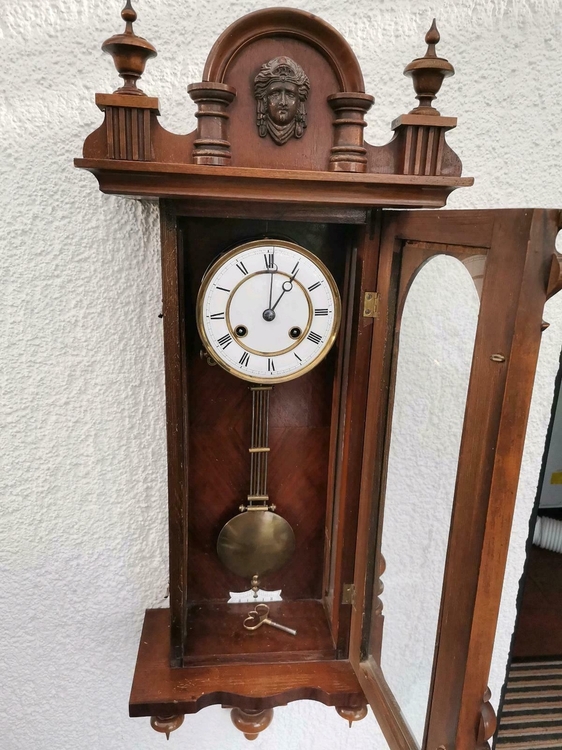

Yahagi 2355 #293 Napisano 14 Września 2021 Taki GB uwięziony za podwójnymi tralkami... praffda że fajny ? 0 Udostępnij tę odpowiedź Odnośnik do odpowiedzi Udostępnij na innych stronach
LESKOS 3494 #294 Napisano 14 Września 2021 Do sekcji „oprawcy” się nadaje . 🤕🤭🤪 0 Czasem lepiej powiedzieć coś, nie mówiąc NIC! 🤔 Udostępnij tę odpowiedź Odnośnik do odpowiedzi Udostępnij na innych stronach
PM1122 1810 #295 Napisano 14 Września 2021 Komuś do mebli pasowało 0 Udostępnij tę odpowiedź Odnośnik do odpowiedzi Udostępnij na innych stronach

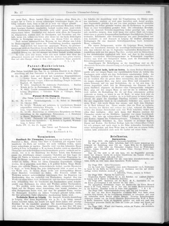

Yahagi 2355 #298 Napisano 15 Września 2021 5 minut temu, tarant napisał(-a): Bryzgowijski to bryzgowijski, w Badenii. To rozumiem ... ale ja znalazłem go też w zestawieniu obok GB i Endlera... Freiburg i. Schles... I nie wiem czy to pomyłka, czy co ? Silesię - też znalazłem ... I kilka informacji, dla mnie całkiem nowych... których nie znałem: Czyli Silesia Regulator-Uhrenfabrik powstała w 1870... (o tym Raf.Wietrz - nie wspomina ) ... i tu są wymienieni jej 'wodzowie'. Nie znam gości, ale może komuś te nazwiska coś podpowiedzą.... 0 Udostępnij tę odpowiedź Odnośnik do odpowiedzi Udostępnij na innych stronach
tarant 2979 #299 Napisano 15 Września 2021 Wydaje mi się, że w tym spisie jest byk. Freiburgi się redakcji pomieszały. Warto zauważyć także Wilhelma Sabatha, parającego się wówczas produkcją mebli. Po odesłaniu na stronę 1154 lądujemy już w tym drugim Freiburgu... 1 Pozdrawiam Piotr Tolerancja musi być nietolerancyjna wobec nietolerancji. Němec z Královce Udostępnij tę odpowiedź Odnośnik do odpowiedzi Udostępnij na innych stronach
Yahagi 2355 #300 Napisano 15 Września 2021 Może tak być...Też to biorę pod uwagę. Zastanawiałem się czy może w 2 Freiburgach nie działał jednocześnie... ale to by duży zbieg okoliczności był.. No ale jest info o Silesii... które coś już wnosi Myślałem, że trochę starsza będzie... na ten moment - ma nr 3 w kolejce. Za Endlerem 0 Udostępnij tę odpowiedź Odnośnik do odpowiedzi Udostępnij na innych stronach
