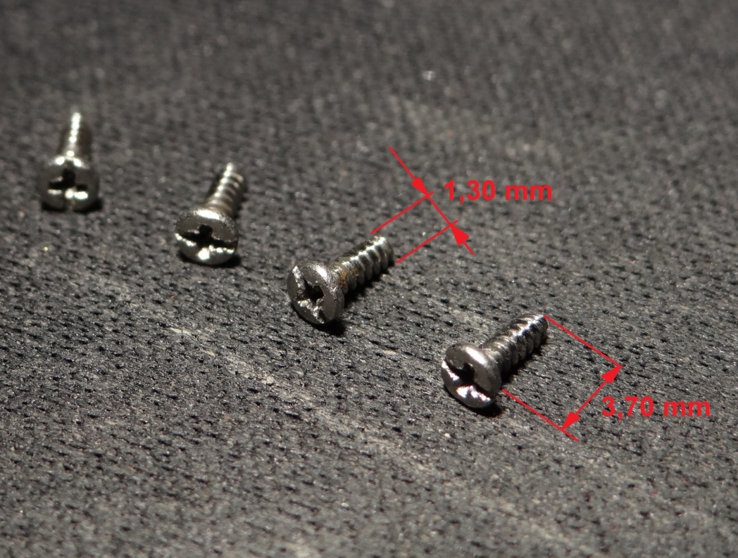

Czy macie jakiś sposób na naprawę zerwanego gwintu w otworze w kopercie z tworzywa gdzie przykręca się dolny dekiel??
Można czymś zalać otwór i na nowo zrobić gwint czy tylko i wyłącznie zastosować grubsze śrubki?
Zwymiarowałem śrubki:
Może spróbować któryś z preparatów Loctite? Ale nie wiem jak to zadziała przy plastikowym gwincie.
Piotr
można przegwintować i zastosować większe śrubki ale trzeba znaleźć kogoś kto ma czym to zrobić.
Weź pod uwagę, co napisał Tarant, nie tak łatwo zerwać gwint w kopercie, częściej się go zrywa przy śrubkach. Próbowałeś inne wkręcić?
Pozdrawiam, Łukasz
nie wkręcałem grubszych bo musiałbym gdzieś zakupić. Te oryginalne są grubości 1,3mm otwory ma śrubki w metalowym deklu mają średnicę 1,6mm więc żeby nie rozwiercać otworów w deklu musiałbym max zastosować 1,5-1,6mm grubości.

Spróbuję zastosować grubsze śrubki (jak coś takiego znajdę) w ostateczności zdemontuje stary telefon i wyciągnę małe śrubki wraz z ich gwintowanymi otworami i na gorąco wtopie je w kopertę dokładnie tak jak na zdjęciu będzie na wieki.

Wtapiane metalowe gniazdo jest najlepszym sposobem. Można również włożyć w otwory gwintowane nieco tworzywa i w takie coś włożyć na gorąco wkręty, a potem je wykręcić i zmontować całość. Wkręty naoliwione należy lekko wciskać chociażby podgrzewanym gwoździem, podpiłowanym tak aby pasował do wkręta. Potrzebne akcesoria można zamawiać u kolegów na forum, którzy mają odpowiednie możliwości.
Mam ten problem z gwintami w obudowach pilotów i to dość często, ale mam też na to prosty sposób. Wkładam śrubkę w roztrajbowany otwór, lutownicą podgrzewam śrubkę. Ta rozgrzewa i spęcznia tworzywo, które zalewa gwint tworząc nowe rowkowanie. Proste i działa, zwłaszcza że tutaj chyba jest metalowy dekiel, który bardzo ładnie przytrzyma śrubkę w miejscu.
Istnieje jeszcze sposób na "kropelkę"
Zalewasz otwór jakimś klejem typu "kropelka"
Wkładasz w to lekko naoliwioną śrubę i czekasz aż zaschnie klej.
Wykręcasz śrubkę i powinno być w porządku.
Sposób modelarzy.
