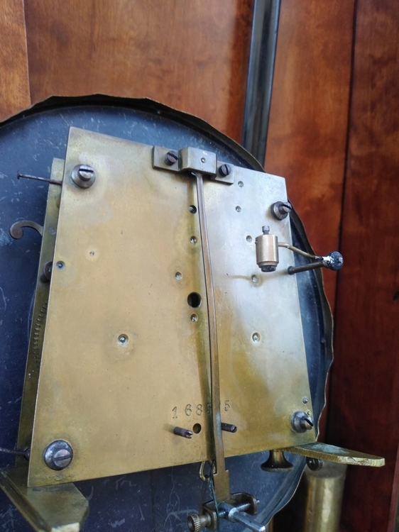

Poprosił mnie dziś jeden człowiek o pomoc w identyfikacji zegarów, które wiszą u niego na ścianie... no i na jednym z nich się zaciąłem. Zacząłem szukać... grzebać i doszedłem do jednego podobnego przypadku w folderze Freiburg - JA. Ponieważ mam tylko jedno zdjęcie podobnego mechanizmu - no to poprosiłem o konsultację Tatyanę...
Zegar/mechanizm (3764) pokazany mi wygląda tak:

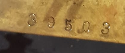

Tatyana zrewanżowała się bardzo podobnym mechanizmem, o nieco wcześniejszym numerze... (2507).
2_.jpg.83d4bee0489beee80949bd02dfb53958.thumb.jpg.8577b65b69e56b52ac3d6c1732c7b96d.jpg1794824634_s-l1600(7).jpg.befff1227db5aa4738887c01a7d42e48.thumb.jpg.9c49f8fac394f5fd2ba28436c6affb2b.jpg
880436667_s-l1600(10).jpg.284e3504fef906e795df3a7a2f5b28ee.thumb.jpg.eac973b91f1fdb9f00ead4b1f8a791a4.jpg

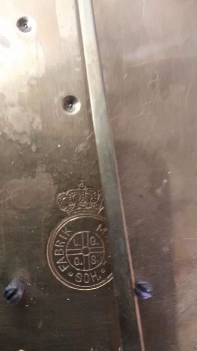

Podejrzewam, że sygnaturę z 2507 każdy kojarzy...Ale jak jej się tak chwilę poprzyglądać, to nie jest to sygnatura Concordii, tylko coś do niej bardzo podobnego.  W Concordii literki wewnątrz to:
UCEG ... a tu jest UGCS.
(powyżej - oryginalna Concordia)
Sygnatura jakościowo jest 'słabsza', nie ma ząbków... inne rozmieszczenie napisów,   (zakładam, że pod ramieniem wychwytu kryje się Freiburg - skoro jest potem SCH).
Poza podobną sygnaturą - nic mi się tu z Concordią nie kojarzy. Ani wieszak, ani kotwica, stopka wychwytu, mostek ... wszystko jest inne. Skrzynia na 1900 - pasuje, ale wcześniej - to nie koniecznie.

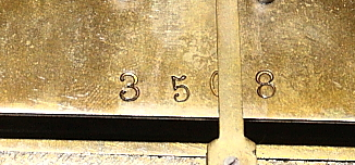

Poza tymi 2ma przypadkami - jeszcze mam 3508 w folderze (chyba muszę teraz wszystkie 3 wynieść do jakiegoś nowego).

W Concordii UCEG jest Freiburg in Schlesien.
W tym UGCS przypuszczam, że pod ramieniem wychwytu może być Fabrik.
Byłoby FABRIK SCH. MARKE, ale to niczego nie wyjaśnia, chyba jeszcze bardziej staje się zagadkowe...

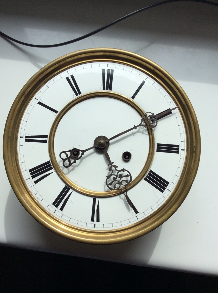

Właściciela poprosiłem o dokładne obfotografowanie. No i z ważniejszych zdjęć - jest jeszcze takie:
Mnie to nic szczególnie nie przypomina. Trochę nad M&S myślałem, ale za dużo różnic...

Stopka wychwytu i to koło pod tarczą. Pierwszy raz coś takiego widzę, ale może ktoś wpadnie na pomysł co to ?
Ale to nie koniec niespodzianek:
96436e384ba0924435b3f3eb1fed.thumb.jpg.940c28c1631257f5d3e8d69de359d496.jpg0203b8b4495eb1d5fe82c531b7de.thumb.jpg.0219e063ea25cd3b4dc7ba6b0a710844.jpg
... wskazówkom też warto się przyjrzeć przez chwilę :) Bo przynajmniej mój 'pierwszy rzut oka' był błędny :)

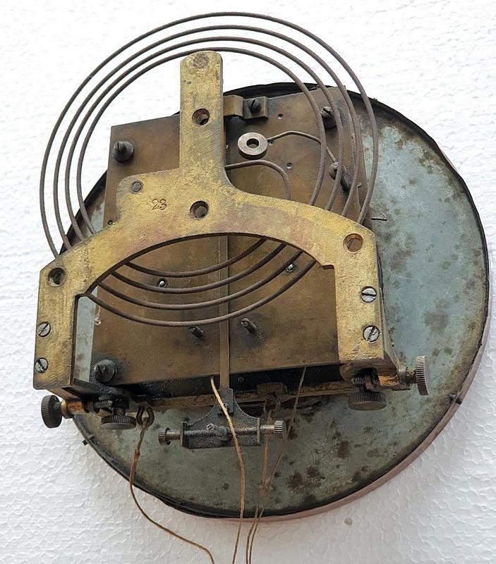

Jakiś czas temu pisaliśmy tu, że chyba na początku Concordia używała wieszaków Endlera. Ten wieszak jest bardzo podobny do produktów sąsiada, ale jednak odrobinę inny.
Jeszcze widok na kotwice:

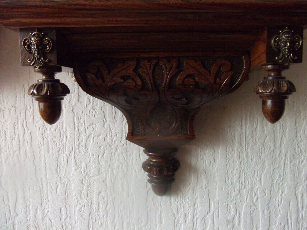

niby nic nadzwyczaj interesującego, ale w tej skrzyni to RUDE bywały... a nie Freiburgi...

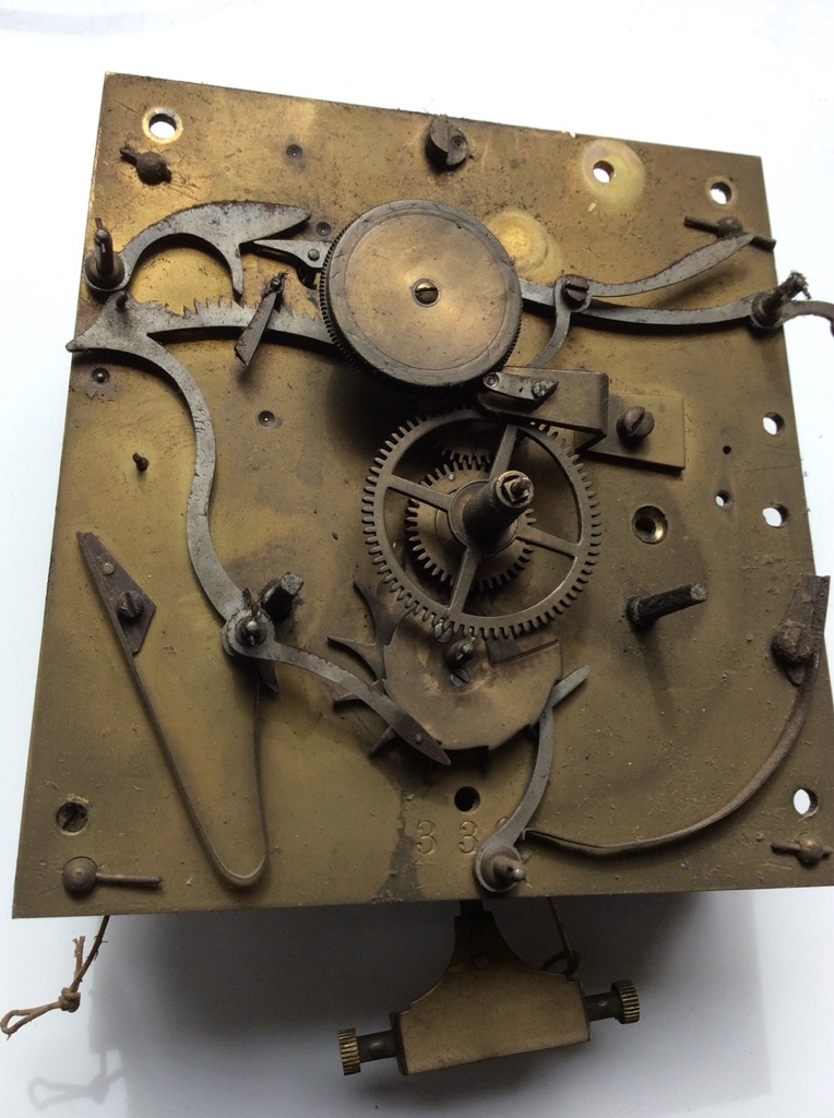

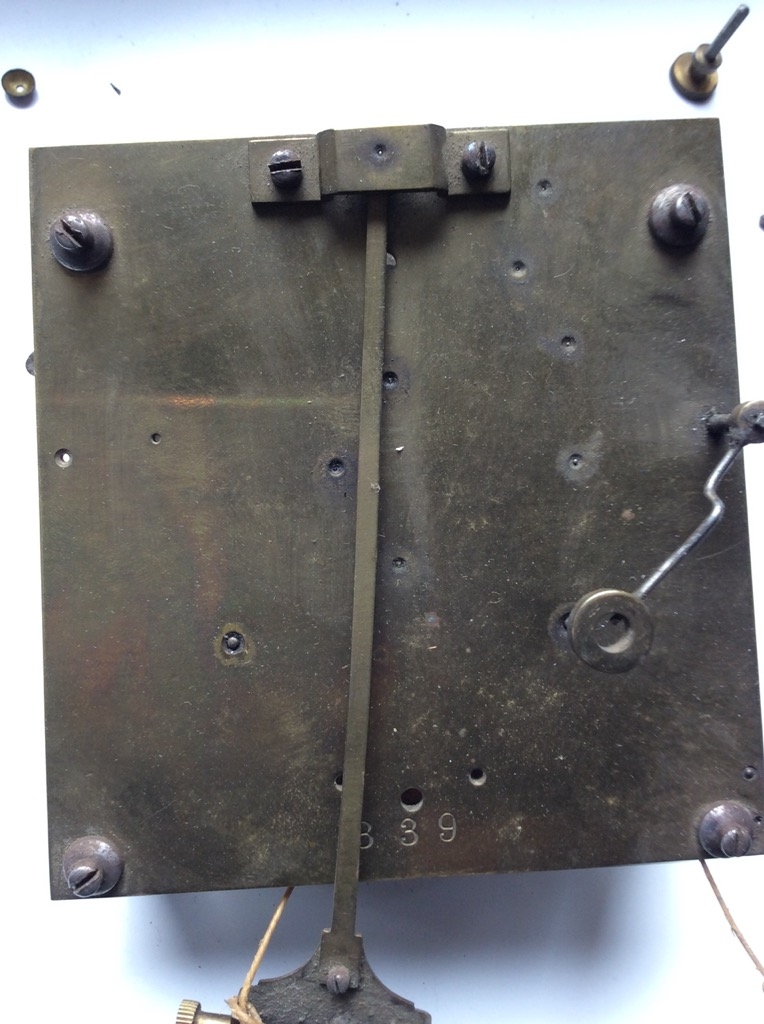

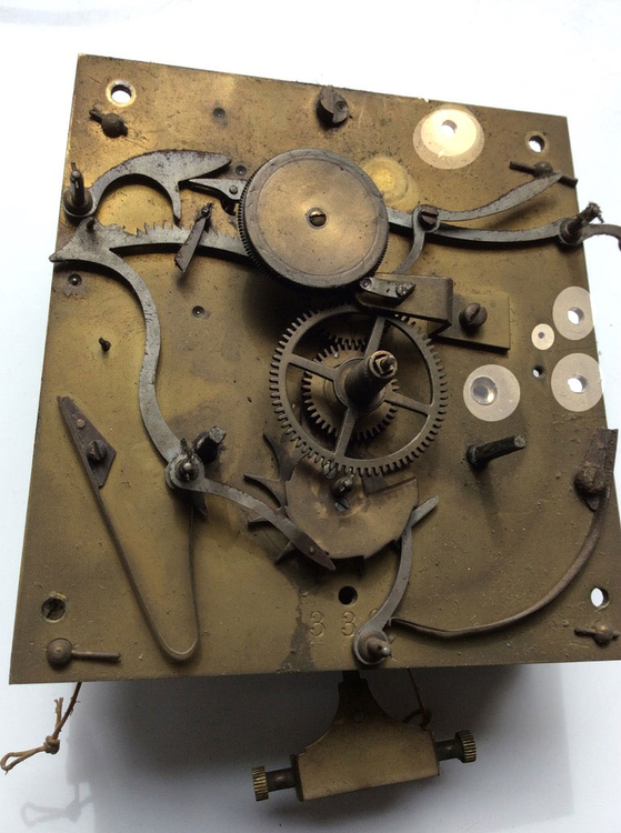

Kolega Concordię 339 właśnie odebrał... no i są nowe zdjęcia.

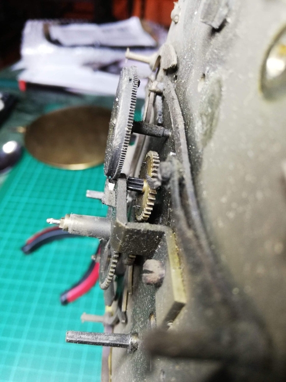

Zwłaszcza dodatkowe koło  pod tarczą wydaje się być bardzo interesujące.
Po mojemu (nigdy nie widziałem takiego rozwiązania) jego zadanie to napędzanie jakiegoś mechanizmu / tarczy która pokazywała upływ czasu w większych jednostka... tygodniach / miesiącach (?).
Poproszę o opinię... może ktoś się spotkał już z czymś takim. Dla mnie zupełnie zaskakujące odkrycie...
:)927148968_172542163_473195003802323_5451285306406960123_n(1).jpg.c6414303d95c5e3f8f762044d7a4bdb3.jpg

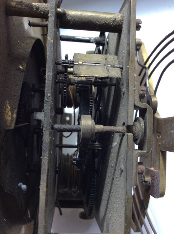

... tu widać szczegóły jak to jest napędzane.
Może tak .. tu pod tarczą - to sporo się po-działo względem innego mechanizmu CC. Nie mam pojęcia co tam było, ale przestawiona jest nawet sprężynka od blokady zapadki gwiazdy. Widać że miejsce było przygotowane / nawiercone / nagwintowane pod nią. Ciekawe co tam było.
Dla porównania CC 932.
Jeszcze takie spostrzeżenie... wieszak w 339 jest inny niż 932 i niektórych późniejszych.

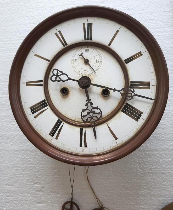

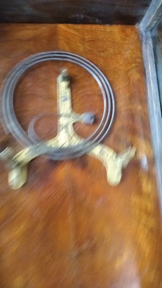

Znalazłem Czeski wątek jakoby wczesnej Concordii SN4X2. Raczej podobne do C339. Fotki poniżej. Co myślicie?
O ła... bardzo fajny przypadek ... Jest coś wiecej ? czy tylko te 2 photo ?

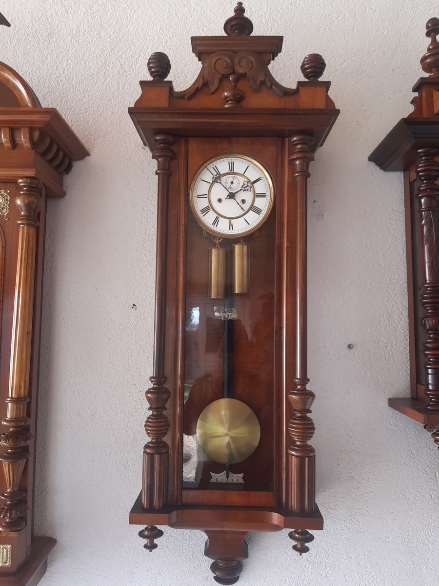

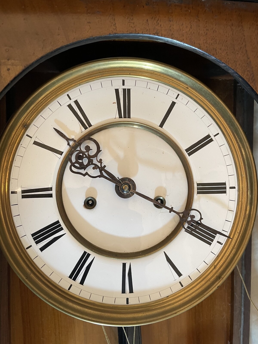

Dość wczesna Concordia. Nie mam pojęcia czy skrzynia oryginalna...
Natomiast wskazówki - bardzo ładnie się prezentują.

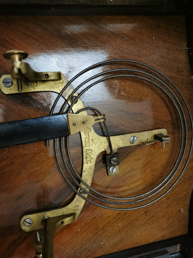

A tu inna CC. Zegar  - jak zegar...
Ale napis na wieszaku - pierwszy raz taki widzę:

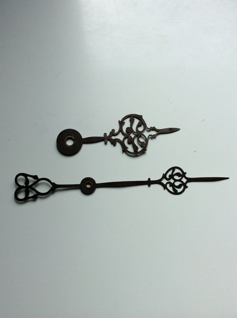

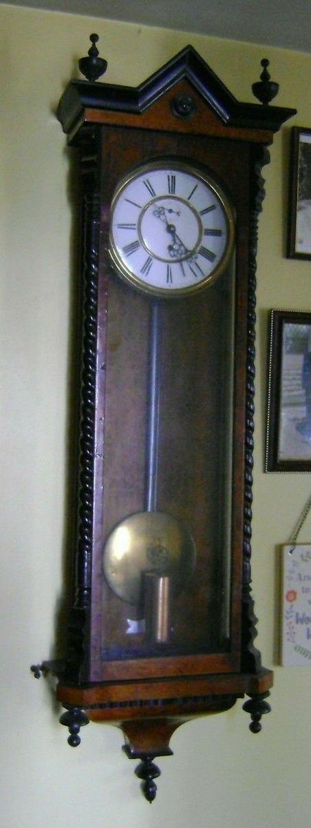

Taki zegar.... 'chyba-Concordia'. Bardzo wiele wskazuje na zbieżność  z pokazanym 339 i 4X2. Wskazówki inne, ale te sprawiają wrażenie wtórności. No i brak numeru na mechanizmie. Ale cała reszta - wydaje się być ok. Warte odnotowania.
Bez-nazwy-8.jpg.59b404c779848c53aabe2483700b3ff3.jpgBez-nazwy-10.jpg.1d2f2d0b9878d19881b7dfd5158fab9f.jpgBez-nazwy-4.jpg.2869e3be56b30730fd8594b8ffe5799e.jpg
No i sprawa się odrobinę komplikuje...
'Chyba-Concordia' - raczej nie jest jednak Concordią.

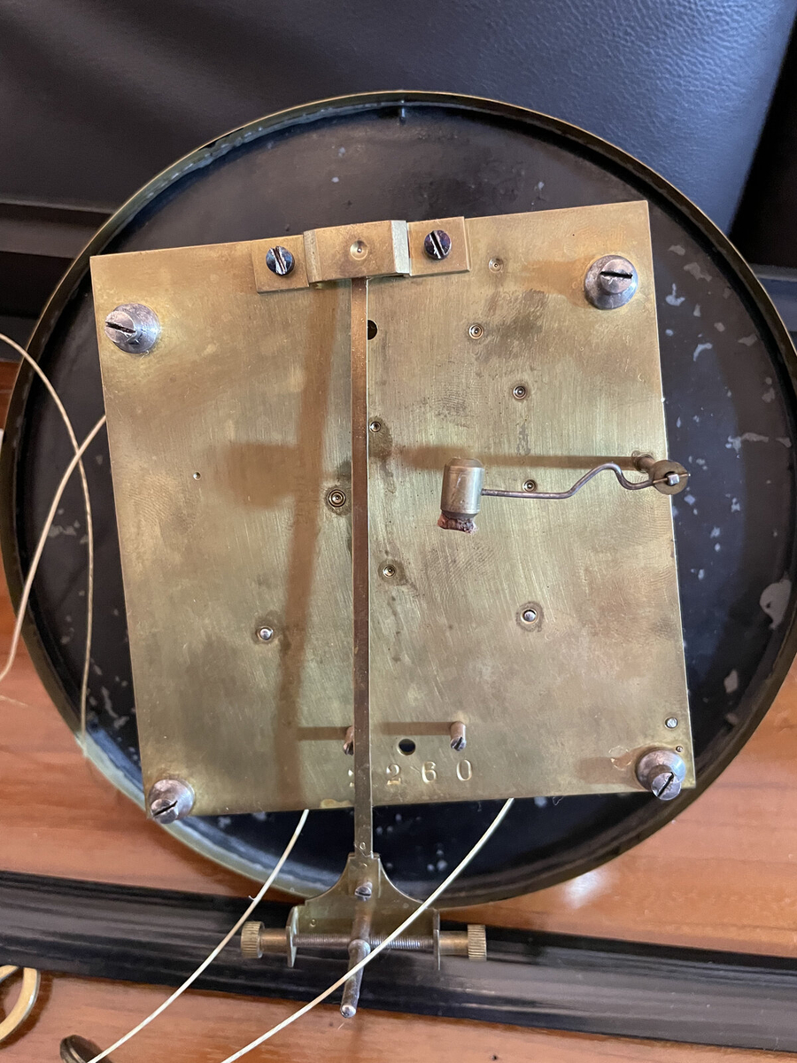

Na NAWCC został pokazany mechanizm z numerem 2260, który nadal jest taki jak pokazane tu 'bez numeru', 4x2, 339 ...
Wskazówki na 'bez numeru' - chyba nie będą jednak wtórne.
Przy numerze 2260 - Concordia była już taka, jak znana w zasadzie do końca produkcji. A ten ciągle taki sam.
https://mb.nawcc.org/threads/german-wall-clock.183629/#post-1500502
Więc teraz to już nie mam pojęcia kto to może być...

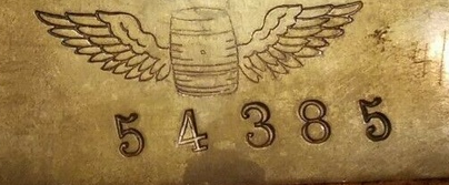

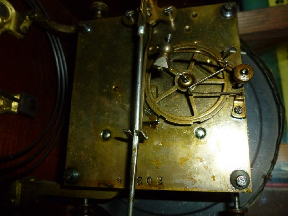

Numery na sprężynowych:
A tu na wagowych UGCS:
One też odrobinę pochylają się w lewo ... spójrz 54385 a 3508... Ten 2015 również. Zwłaszcza '2'
A CS - to Chrystian Stahle... Font numeratora jest taki sam na tych wagowych jak na sprężynowych CS z sygnaturą.
4ty przypadek (2015) to potwierdza. Przy kolejnych - będę zwracał uwagę na młoteczki. Te są charakterystyczne.

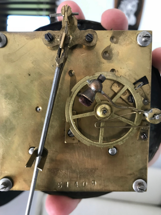

Dorzucę jeszcze jeden sprężynowy z ciekawą sygnaturą.

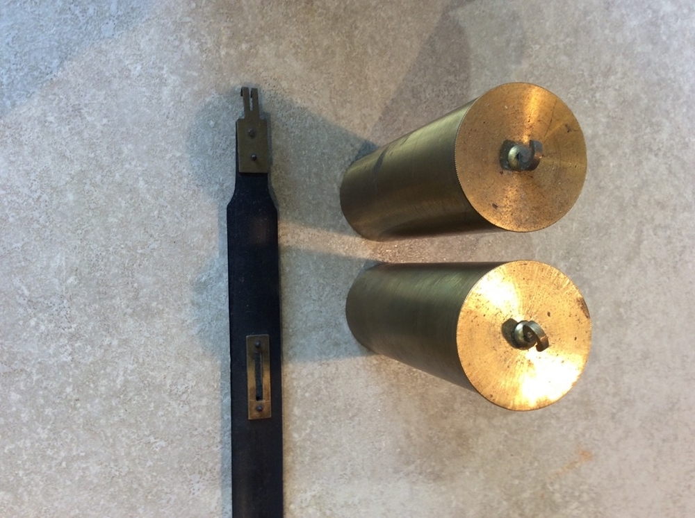

Jeden mechanizm był pokazany na NAWCC, jeden kupiony u nas na Aledrogo, jeden przyjechał ze Szwecji... a pozostałe 2 pokazały się w Czechach. Może zbieg okoliczności, a może to wskazówka na lokalizację producenta.
Tu skrzynia wtórna... zza mechanizmu wystaje chyba gong GB. No i tarcza nie-centrycznie...
