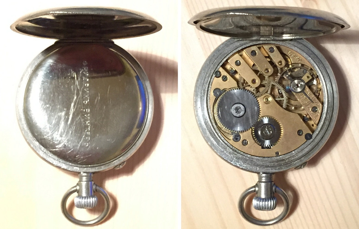

F. Winter - carski dezel...
Ustrzelony na OLX...
uszkodzony Winter...

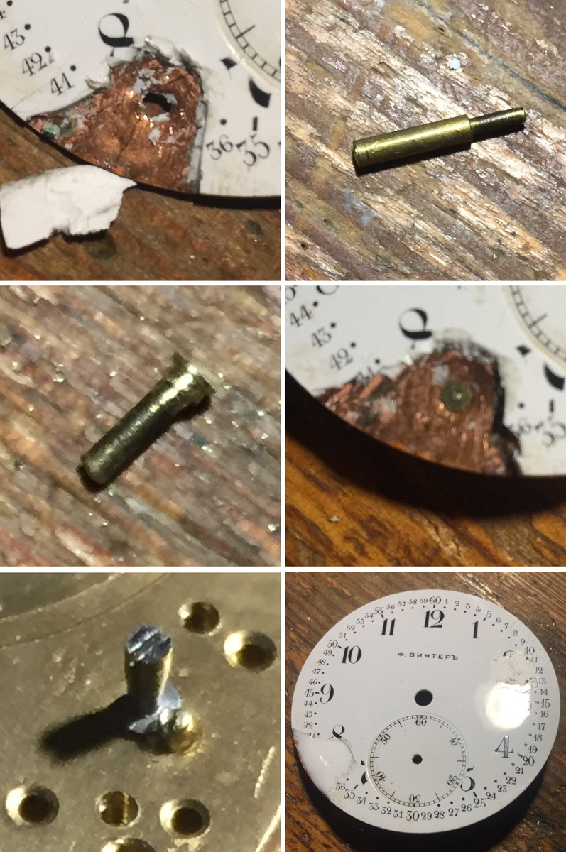

Tarcza z odpryskami, a i tak nie ma nóżki, wałek ulamany w mechanizmie... takie tam...
koperta z czegoś srebropodobnego...
Wytarte oznaczenia - chyba kolejowe...
Wewnetrzny dekiel sygnowany...

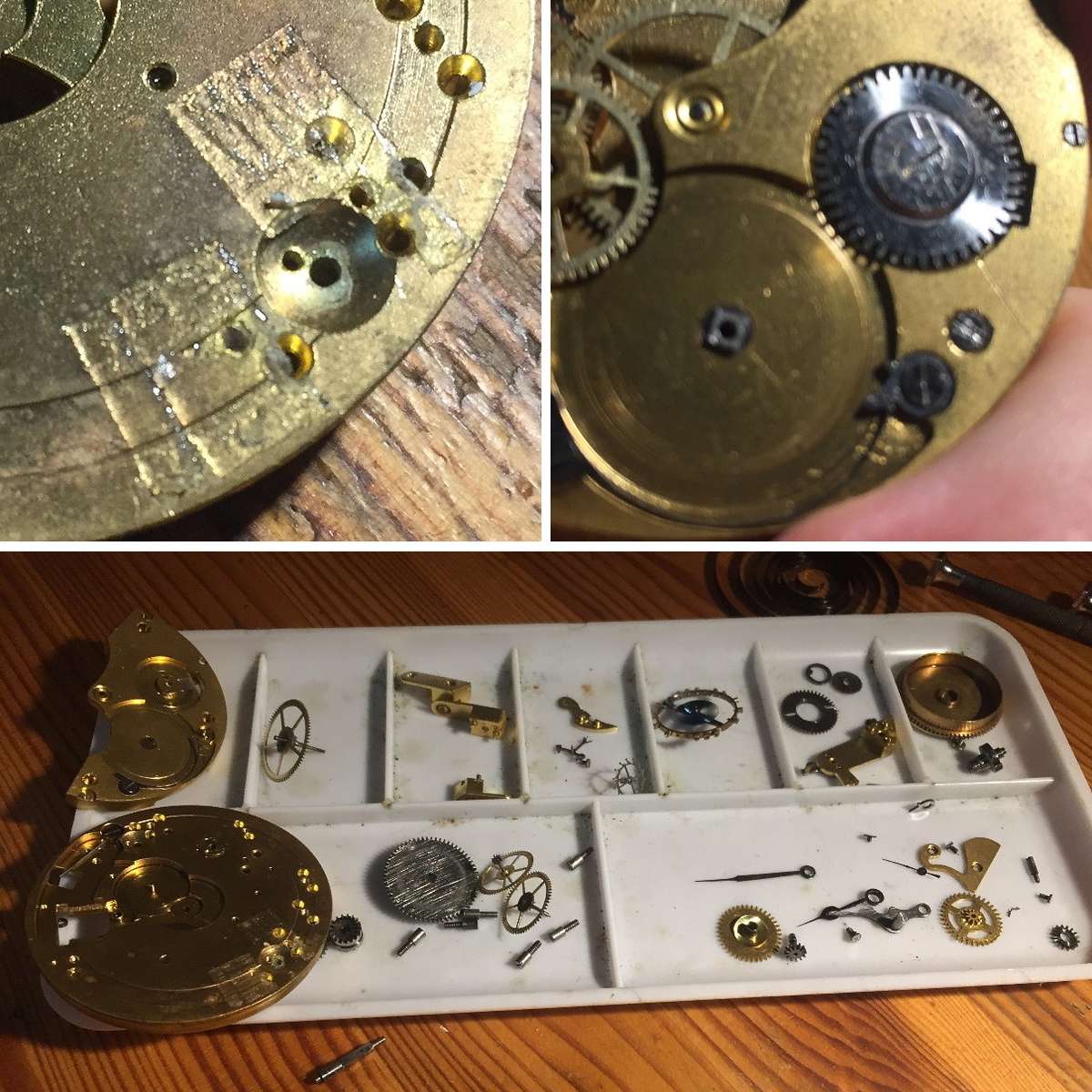

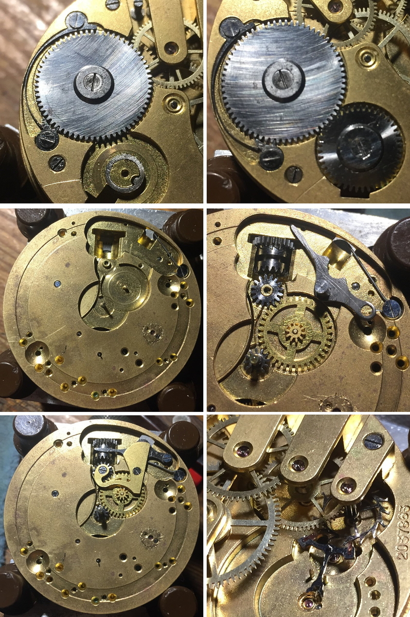

Mechanizm ładny, jak na carską Rosję - ma bimetaliczny balans (z przeciętą obręczą) i ogólnie jest... dobry :)

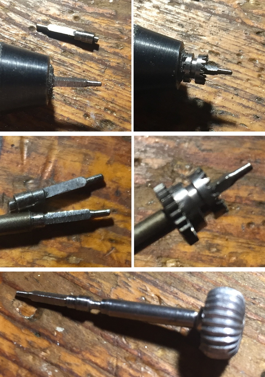

Balans okazał się dobry, natomiast trzeba dorobić wałek i nóżkę tarczy. Lutowane jest tez trzecie koło przekładni, ale jeśli będzie dobre to zostawię..
nie wiem kiedy znajdę dla niego czas, ale najszybciej jak to możliwe spróbuję ogarnąć ;)  oby tylko tarcza nie była przylepiona za mocno...

Taaaa... czasem myślę po co kupuję taki szrot, ale jak ten szrot byl kiedyś świetnym zegarkiem to myślę, ze warto próbować :)
No tak, zamowili u Wintera/Otto Haefeli w Bernie to dostali :) co zamówili

Świetny. Ja mam trochę późniejszy mechanizm w Winterze i kopertę gun metal. Wieczorem zrobię jakieś zdjęcie i tu wrzucę. Przyznam, że mam ogromny problem ze znalezieniem jakiejkolwiek informacji o tym zegarku :)
Edit. Dodaję zdjęcie mojej kieszonki. Jakie mogą być lata produkcji tego zegarka?

Paweł  - brawo. Doskonała robota jak zwykle. A F. Winter miał całkiem niezłe mechanizmy w swoich zegarkach  - kiedyś licytowałem F. Wintera na IWC  57 ale przyzgredziłem i nie weszło ;)

Robisz cuda jak na samymi rencami (no + dremelek :D)

p.s. A żeby nie było tak słodko ;) to ja bym zrobił do miedzianej tarczy nóżkę też z miedzianego druta. Jest miększy i nie trzeba nacinać pod śrubę.
Poprzednio robiłem z miedzi i tez naciąłem... jakos tak elegancko ;)
