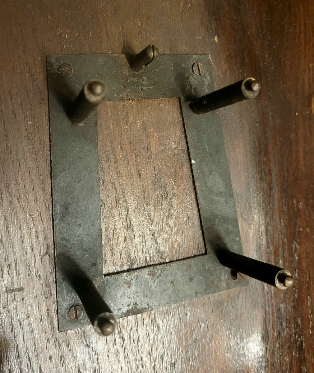

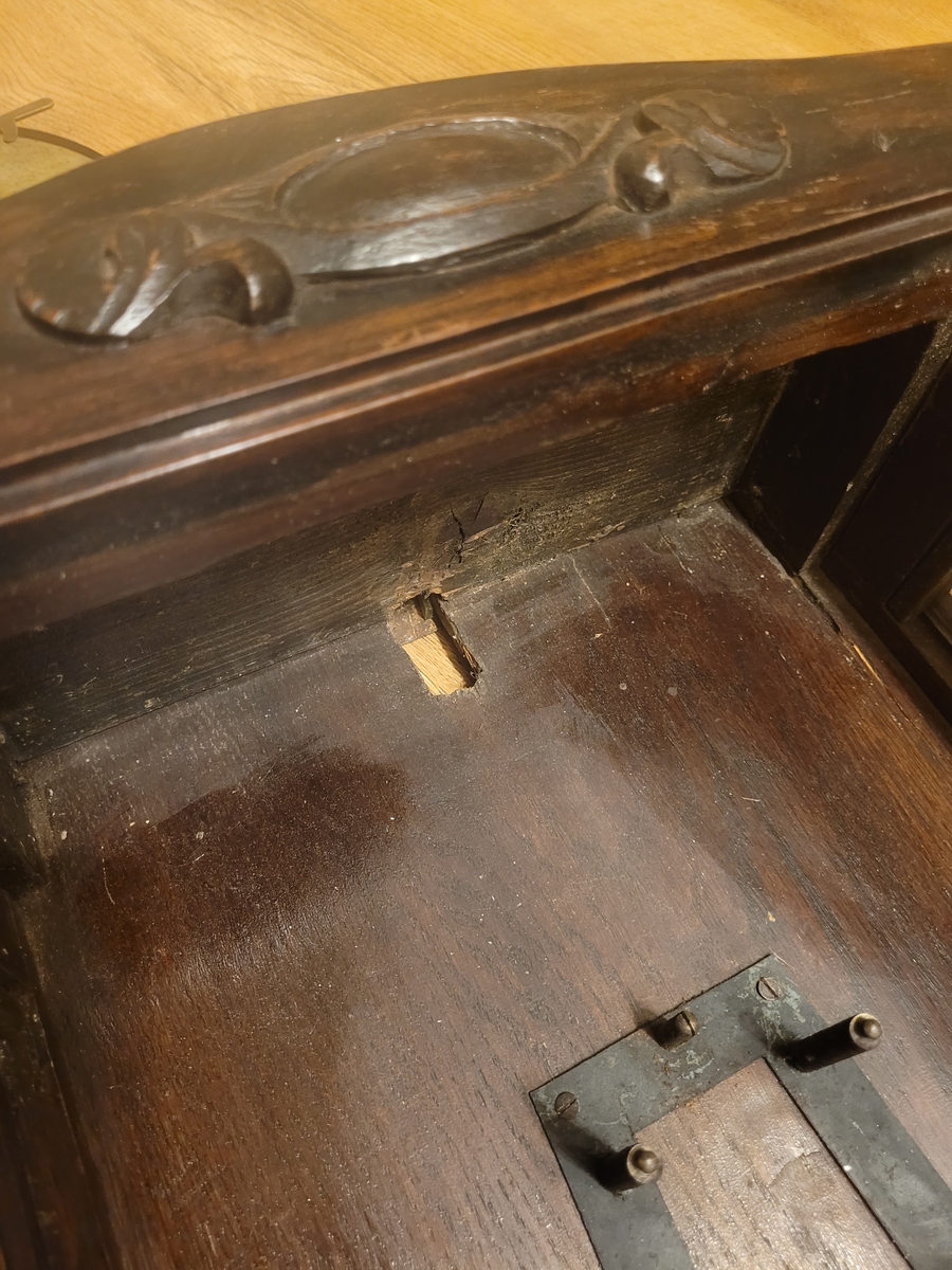

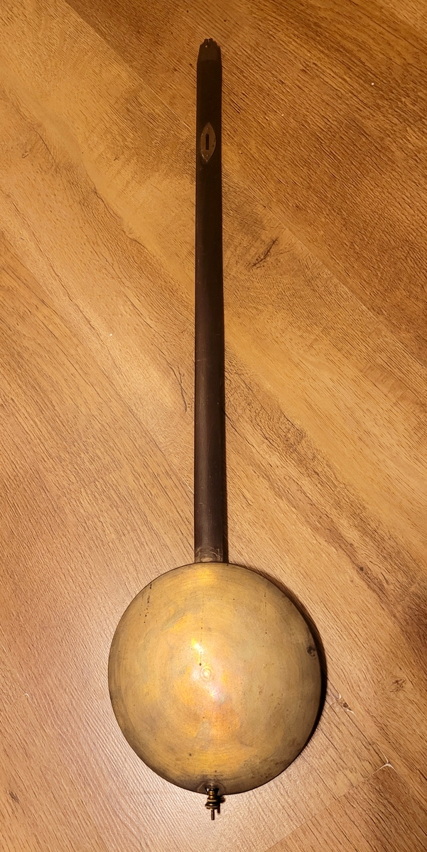

Tarczy nie trzeba zdejmować. Mechanizm jest montowany do wieszaka, który ma cztery pręty zakończone "główkami". Wchodzą one w otwory w mechanizmie mające kształt dziurki od klucza (widać to na zdjęciach). Po zdjęciu wag (koniecznie!) trzeba mechanizm odrobinę unieść i pociągnąć do siebie. Nie wolno transportować zegara z zawieszonymi wagami i bez unieruchomionego (optymalnie jest je zdjąć po wyjęciu mechanizmu) wahadła. Uważać też należy na pręty gongu, łatwo je złamać.
Piotr
Tak jak kolega pisze !
Najpierw wagi, potem unieś - przesunąć mechanizm w górę ( tak może z 1cm. Wyjąć mechanizm. A wahadło na koniec, lub wcale, nooo byle nie latało.
Na tym zdjęciu widać jeden z kołków z których trzeba zdjąć mechanizm - schodzi jednocześnie ze wszystkich
O kurcze, powinnam była zapytać wcześniej, bo transport zrobiliśmy wczoraj. Razem z wagami, wahadłem i wszystkim. Wsadziliśmy do skrzyni ręczniki, żeby nic się nie ruszało, ale wygląda na to, że wszystko jest oki i na miejscu - wahadło, pręt gongu itd - przeżyło transport.
Jeśli chodzi o wyciąganie mechanizmu to jeszcze najpierw trzeba zwolnić blokady przy tych "dziurkach od klucza" 😀 - zauważyłam po kilku minutach 😅. No i faktycznie wahadło odczepić.

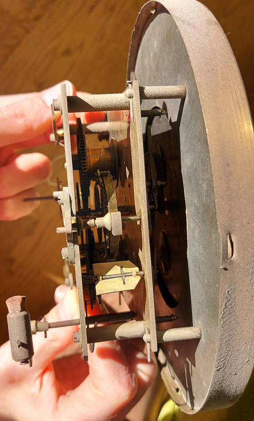

Wyjęłam mechanizm, zrobiłam zdjęcia, ale żeby zobaczyć go frontalnie trzeba by jeszcze odkręcić ten mosiężny tył, a powiem szczerze, że widzę, że wtedy istnieje spory potencjał polecenia naokoło różnych zębatek i na to się nie piszę. Pierwszy raz w życiu widzę  taki zegar w środku i nie ma szans, żebym była go w stanie poskładać po fakcie.

O blokadach zapomniałem, często są demontowane.

Wkładając z powrotem, proszę zwrócić uwagę na to, by taki pręcik od mechanizmu, trafił odrazu przy wkładaniu, w szczelinę widoczną w górnej części kija wahadła.
Ładny egzemplarz, proponuję poszukać zegarmistrza, umyje i przygotuje mechanizm do pracy. Skrzynkę przetrzeć szmatką z terpentyną (najlepiej bezzapachową) i troszkę wosku do drewna (np z firmy STARWAX)

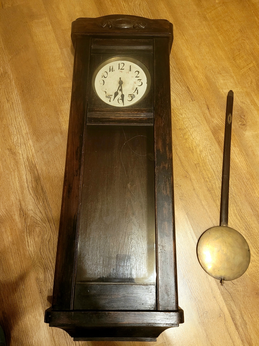

"Świt" się melduje.
Przybył właśnie i z bólem serca stwierdziłam, że boczna szybka skrzyni się posypała 😑.
Numer 8815. Na przedniej płycie wybity numer ale 815 - bez jednej ósemki. Dziwne. Po co 🤔

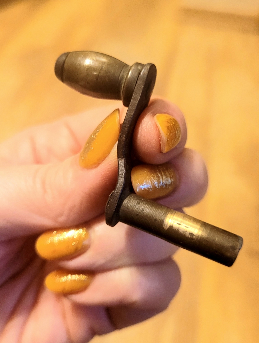

Korba  od - lo - to - wa! 😁
Co do szyb w skrzyni - szkło stare, lane z licznymi skazami  i pęcherzykami, bardzo zabrudzone w styku z listwami skrzyni. Listewki mocujące szyby wyglądają na nigdy nie demontowane, oryginalne, a gwoździki "dziewicze".
Prawdopodobne, że szyby są w skrzyni od początku i nie było tu szyby witrażowej.
Ogólne wrażenie jest takie, że zegar został wykonany w wersji budżetowej, drewno skrzyni też jest pośledniej jakości. To produkt nie do salonów bogatych mieszczan.

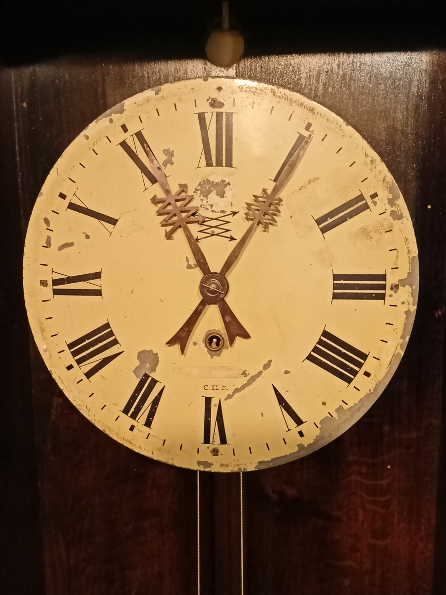

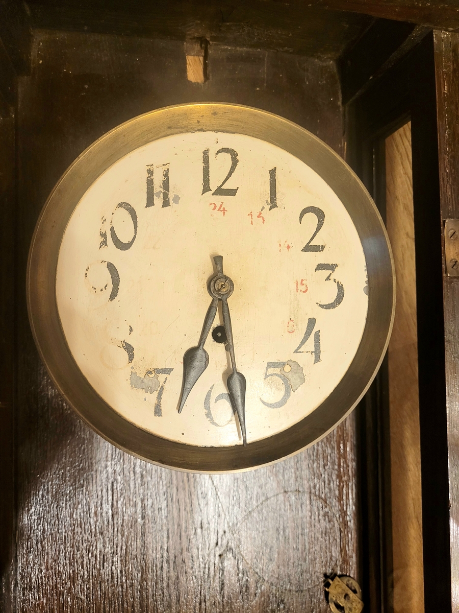

Też tak to widzę, 1921/22. Szybki w drzwiczkach bym nie ruszał, tarczę traktował jako unikat. Teraz widać, że farba odpadła w miejscach zaklepania słupków tarczy (porcelanki też tak lubią...). Moim zdaniem przemawia to za tym, że powłoki są oryginalne. Dodatkowe, na czerwono, oznaczenia 24 h sugeruje "militarno- urzędowe" przeznaczenie tarczy (zegara). Co ciekawe, (najprawdopodobniej) w okresie I WŚ popularne były też podobne kalkomanie, przeznaczone do naklejania na zwykłe "porcelanki".  Podobnie "uzbrajano" tarcze zegarków kieszonkowych.

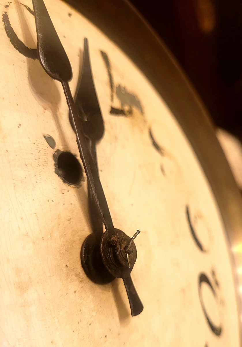

Co do tarczy - czuję się przyparta do ściany jej "oryginalnoscią" i spróbuję się oswoić z łysymi plackami i zniknietymi indeksami,  ale na bogów i herosów! - oczy mi PĘKAJĄ! 😵🥴
Tarcza to twarz zegara  - ja bym się czuła nieswojo ze zdartym i wytartym pyskiem ehhh 😆.
Les - masz świetny pomysł - wydrukuję to co Padre wcześniej zamieścił. Wraz z jego postem 😁
PS. A czy płyty, wieszak, ramkę tarczy i soczewkę wahadła mogę wyczyścić czy unikalnej patyny też nie nada umyjać?
Edytowane przez Yodek
Ja bym mechanizm mył , ramkę i soczewkę już niekoniecznie ... takie moje zdanie . Co najwyżej naftą przemyć. jak tarcza zostaje to i reszta ...
Czasem lepiej powiedzieć coś, nie mówiąc NIC!  🤔
Zegar miodzio...Jeśli zegar ma trafić "na salony", i faktycznie bardzo razi jego przemyta twarz, to jeśli czujesz się na siłach, spróbuj zescalic te cyfry, ale farbą na spoiwie np. wodorozcieńczalnymi... Żeby w każdym momencie można było bezproblemowo te retusze usunąć...

Wisi w kącie za drzwiami. Tarcza patrzy na mnie swymi ślepymi indeksami.
A poza tym się ze mnie nie śmieją, że tarcza trefna
No ja też dojrzewam do lekkiego retusz tej tarczy...IMG20211205110132.thumb.jpg.ba48bd2c40329e34395999f47398b383.jpg
25 minut temu, kiniol napisał(-a):
Dzięki...
Tego mi było potrzeba 😁🥰
Spróbował bym jakimiś fajnymi temperami... Delikatny pędzelek, mydełko i tempera...
14 minut temu, kiniol napisał(-a):
Tempery ..aaa 😊
Mydełko rozumiem, że jako dodatek do farby przed nanoszeniem.
Pędzelek i dziubanie godzinami w mikroubytkach to coś co tygryski lubią. Bardzo lubią.
Pendzelkóf małych też mam (fhui) 🤭
I budzików ful widzę :)
Proponuje rapitograf i zwykły tusz (czerwony też jest . Łatwiej posłużyć się linijką na prostej ... ale Gosia po tylu latach malarstwa paznokciowego to i tak jest mistrzyni z pędzelkiem w ręku....😁😜
