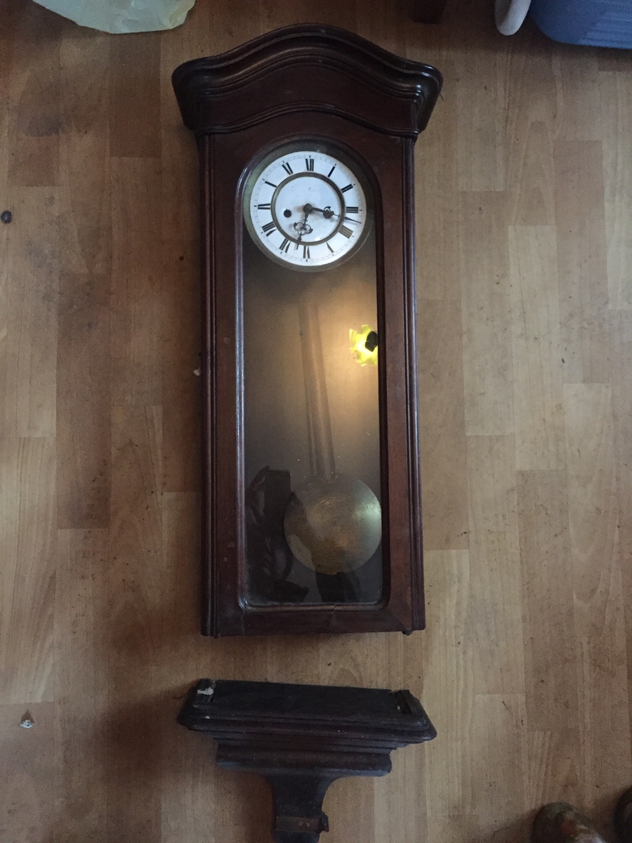

Przemek 0 #126 Napisano 9 Grudnia 2020 Witam, Posiadam stary przedwojenny zegar po dziadku, może to być zegar nawet starszy niż przedwojenny ale niestety nic o nim nie wiem. Na domiar złego nie ma żadnego oznakowania na mechanizmie a napis na tarczy jest częściowo zniszczony... Jest to zegar ścienny wiszący. Załączam zdjęcie i liczę na pomoc. Jeśli w złym miejscu umieściłem temat to z góry przepraszam, jestem nowy. Pozdrawiam i czekam na odpowiedź. 0 Udostępnij tę odpowiedź Odnośnik do odpowiedzi Udostępnij na innych stronach

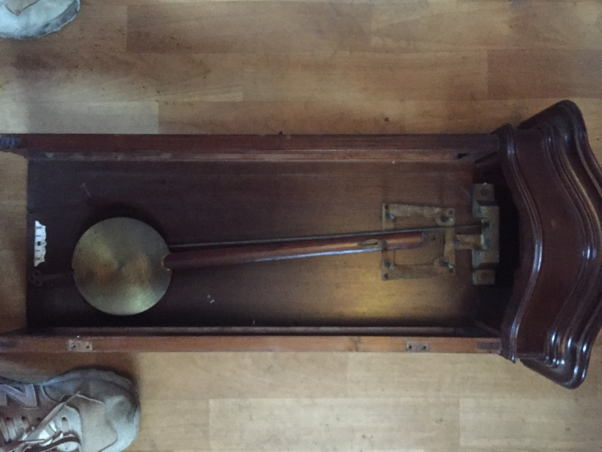

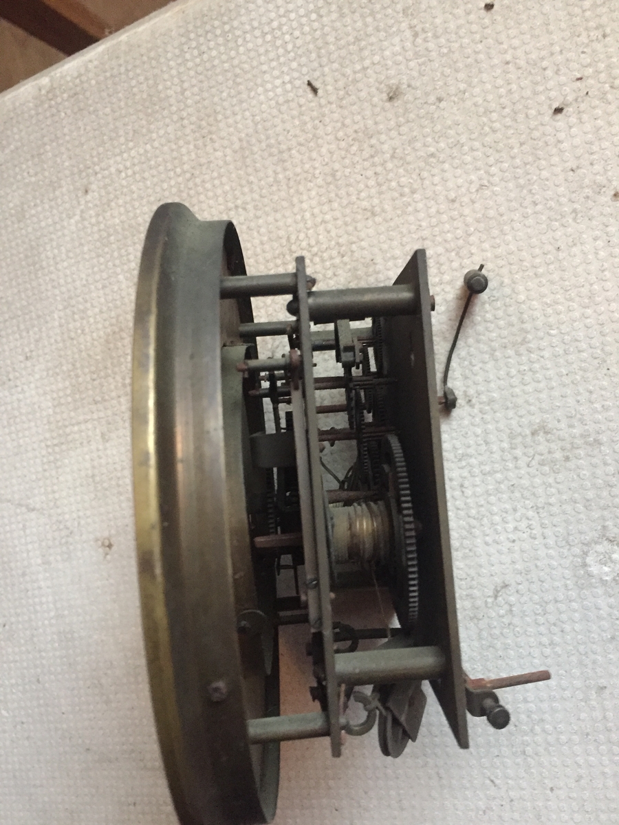

tarant 2974 #127 Napisano 9 Grudnia 2020 Podpis na tarczy wydaje się być stracony, nie musi to być nazwisko producenta, może to być sprzedawca. Potrzebne są zdjęcia skrzyni, jej wnętrza i mechanizmu od tyłu i z góry. 0 Pozdrawiam Piotr Tolerancja musi być nietolerancyjna wobec nietolerancji. Němec z Královce Udostępnij tę odpowiedź Odnośnik do odpowiedzi Udostępnij na innych stronach
Przemek 0 #128 Napisano 9 Grudnia 2020 Tak na szybko mam jeszcze takie zdjęcia. Może coś pomogą. 0 Udostępnij tę odpowiedź Odnośnik do odpowiedzi Udostępnij na innych stronach
tarant 2974 #129 Napisano 9 Grudnia 2020 Domyślam się co to jest, niemniej proszę jak wyżej 0 Pozdrawiam Piotr Tolerancja musi być nietolerancyjna wobec nietolerancji. Němec z Královce Udostępnij tę odpowiedź Odnośnik do odpowiedzi Udostępnij na innych stronach
Przemek 0 #130 Napisano 9 Grudnia 2020 Postaram się jak najszybciej zorganizować zdjęcia. Z góry bardzo bardzo dziękuje za zainteresowanie 0 Udostępnij tę odpowiedź Odnośnik do odpowiedzi Udostępnij na innych stronach

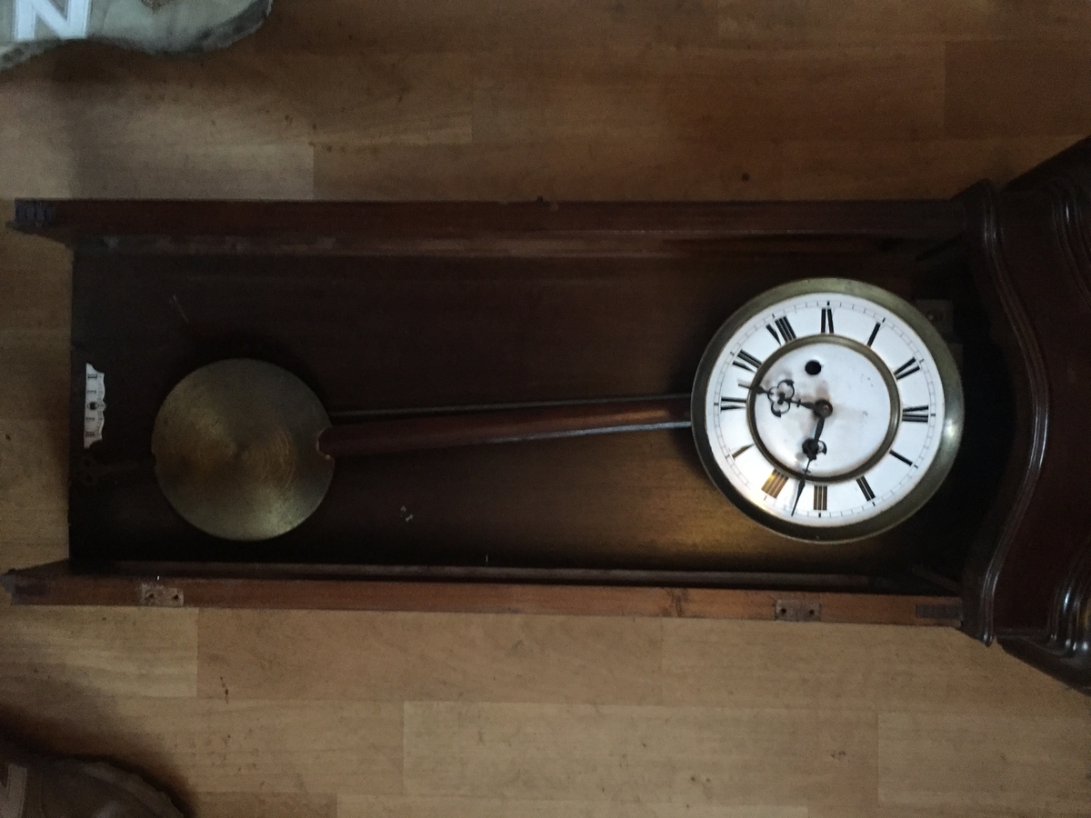

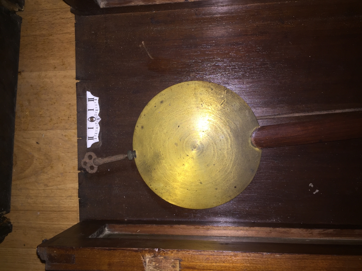

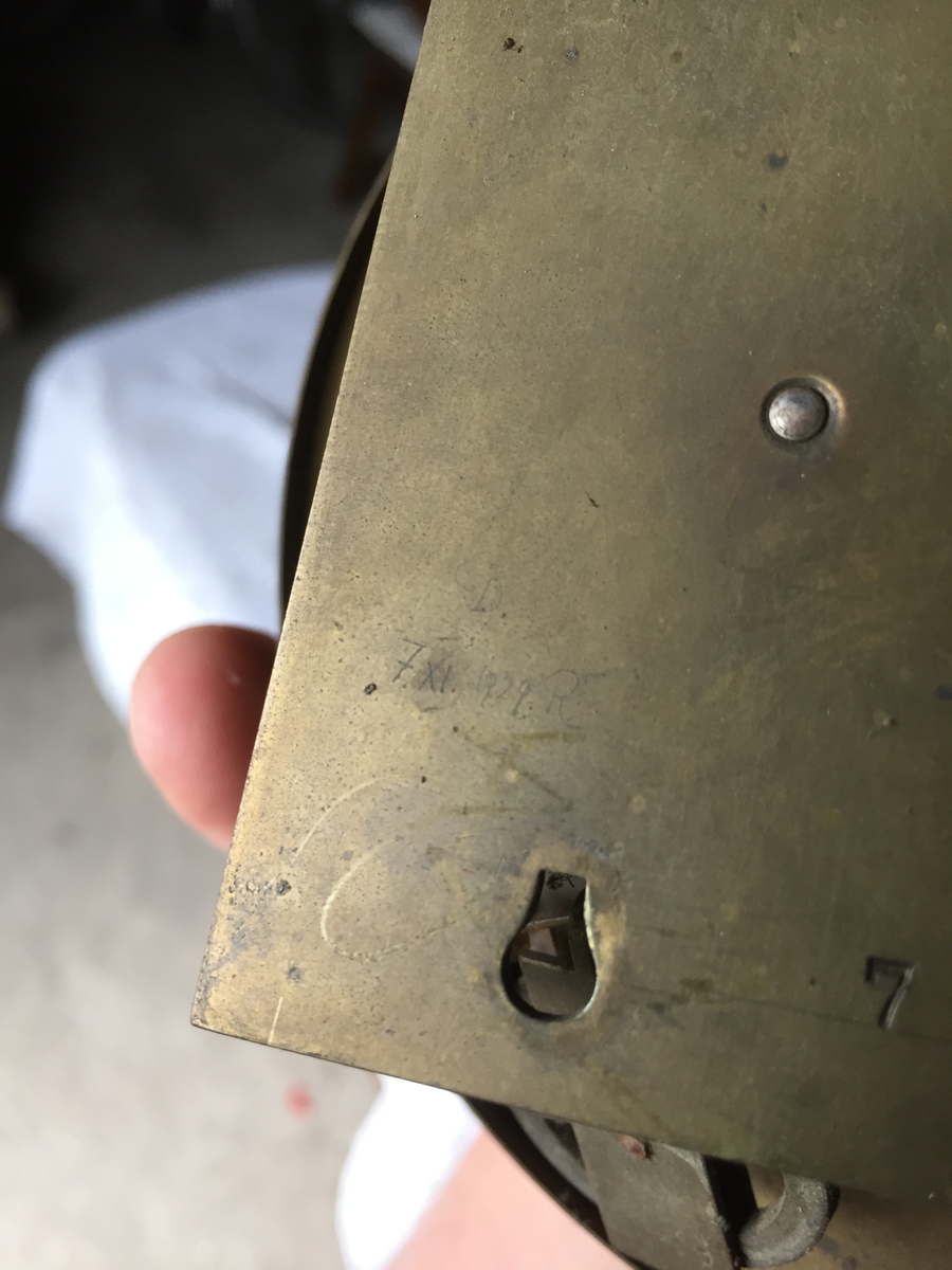

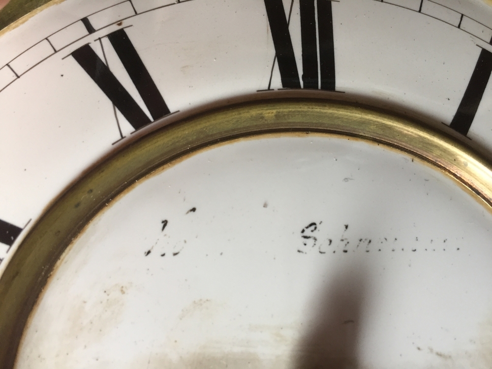

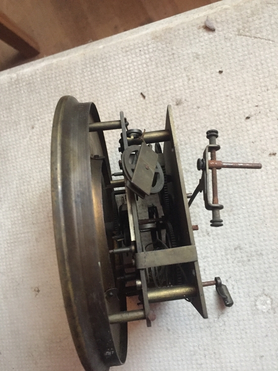

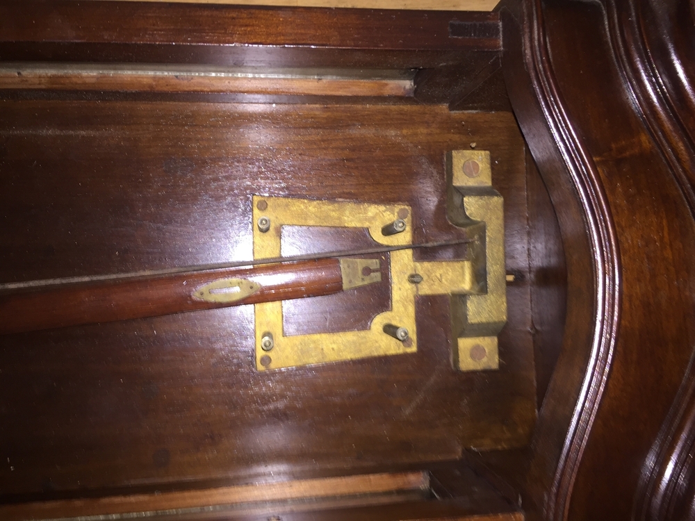

Przemek 0 #142 Napisano 11 Grudnia 2020 Witam, Zrobiłem dziś zdjęcia zegara i myślę, że powinny one już całkowicie pomóc w weryfikacji. Pozdrawiam i czekam z niecierpliwością 0 Udostępnij tę odpowiedź Odnośnik do odpowiedzi Udostępnij na innych stronach
Yahagi 2333 #143 Napisano 11 Grudnia 2020 Wychodzi, że Arek dobrze podał, a Tarant zapewne dobrze się domyślał Franke & Grönemann z Cieszyna. Wydaje się być dość późny... ale nie jestem expertem w temacie. Są tu dużo lepsi. Niemniej informacji o Franke & Grönemann warto w sieci poszukać 0 Udostępnij tę odpowiedź Odnośnik do odpowiedzi Udostępnij na innych stronach
tarant 2974 #144 Napisano 11 Grudnia 2020 Franke & Gronemann to nie jest, bo firma rozpadła się w roku 1898, a wtedy nie było jeszcze gongów prętowych (i nie przekroczyli 50 tys. egzemplarzy, a może i mniejszej ilości - można sprawdzić w temacie) . Zostaje zatem Johan Franke solo, począwszy od 1901 roku, wykonany zapewne na zamówienie dla byłego partnera, Gronemanna. Co potwierdza obrazek z katalogu rzeczonego. Wskazówka minutowa jest do bani. 2 Pozdrawiam Piotr Tolerancja musi być nietolerancyjna wobec nietolerancji. Němec z Královce Udostępnij tę odpowiedź Odnośnik do odpowiedzi Udostępnij na innych stronach
