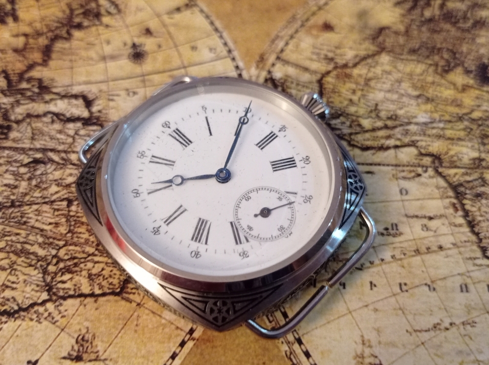

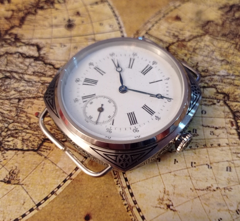

Jakieś trzy lata temu dorwałem taką porcelanową tarczę do kieszonki. Rozstaw osi ok 10mm sekundnik na 6-ce, średnica 39mm kojarzycie wymiary? Leżała, czekała na kopertę do Mołni z wałkiem na 12...
A skończyło się tak-

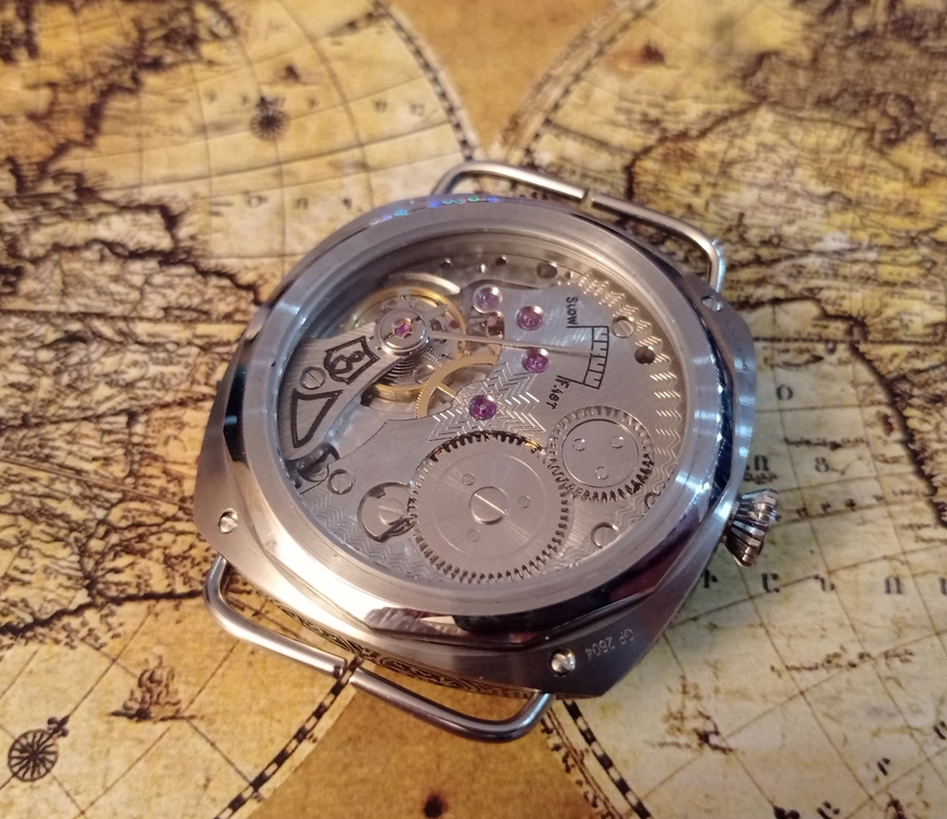

Koperta stal szczelna do 100m średnicy ok 47mm koronka zakręcana.
Wskazówki do mechów 6497/6498
Mechanizm właśnie 6498 zdobiony, wałek na 3ce, sekunda na 6-ce
Teraz będę kombinować pasek.

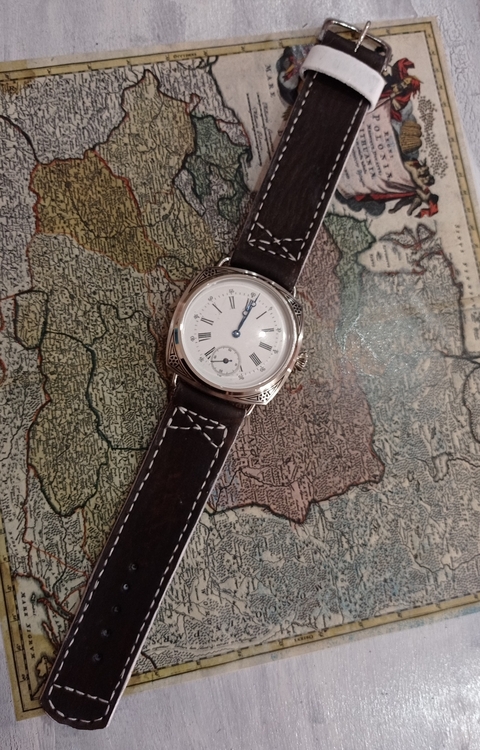

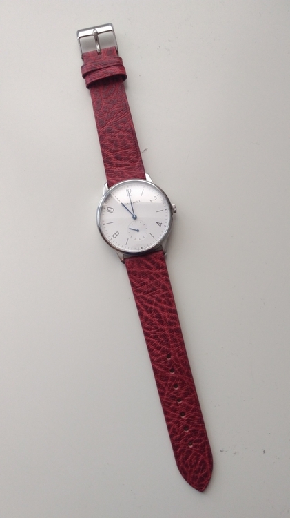

Zegareczek z nowym pasiorem. Szerokość 26mm
Fajny. Jedyne czego mu brakuje to napis na tarczy. Mam takie "skrzywienie", że poza pilotami Typ A i B napis musi być obowiązkowo ;) .
No wiem jak to jest z tym skrzywieniem. Grzechem było jednak nie złożyć zegarka gdy czekała tak piękna i stara tarcza!

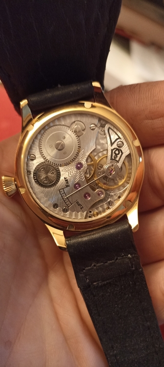

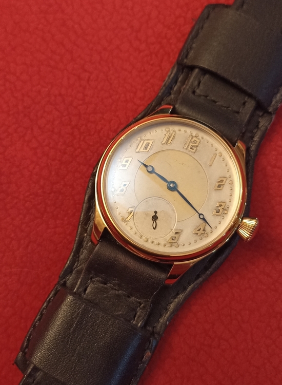

Ratunek dla takiej tarczy, czyli złocona koperta i mech 6498. Pasek skórzany handmade z osobną podkładką i złoconą klamrą 22mm. Czeka na właściwą sekundówkę.

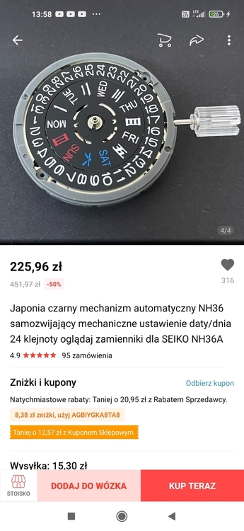

Fajny temat. Leżąc w szpitalu, zostało mi równo 5 tygodni, z nudów czasem siedzę na Ali, no i już w głowie plany co by tu złożyć, mam chęć na własnego pomysłu nurasa, myślę o tarczy własnej roboty, pasek itp. Widzę, że pod mechanizm NH 35 od Seiko (o ile tam mają oryginały) to pełno gratów mają. No musi to być duża frajda. Żona obiecała, że wszystko pozwoli kupić abym tylko wyzdrowiał. Trza korzystać nie?

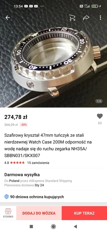

W ramach aktualizacji postu. Tańsze komponenty też są. No i co o tym myśleć? wiecie, nie chciałbym poskładać sobie podróbki, więc nie będzie raczej mowy o tym, że na tarczy wyląduje logo SEIKO. O tarczy myślałem by samemu wykonać, troche to wysiłku by kosztowało, ale może warto. Tarcze bym sobie wyciął z płytki 0,5 mam z włókna węglowego, potem pomysł jakiś na napisy, logo no i wiadomo indeksy. Plus jakąś luma do tego.
Co myślicie?

Jak masz zdolności, sprzęt i materiały to fajny pomysł z tą własną tarczą. Na forum mamy już speców od tarcz zegarków, więc może warto skorzystać.
A no właśnie, myślę, że najbardziej potrzebowałbym kogoś kto ogarnął by pumę, wstępnie szukałem, to zestaw do łuku drogawo wychodzi jak za kilka kropel potrzebnych na jeden zegarek.

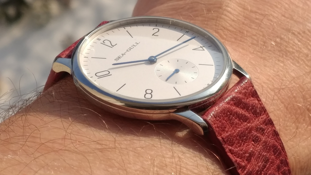

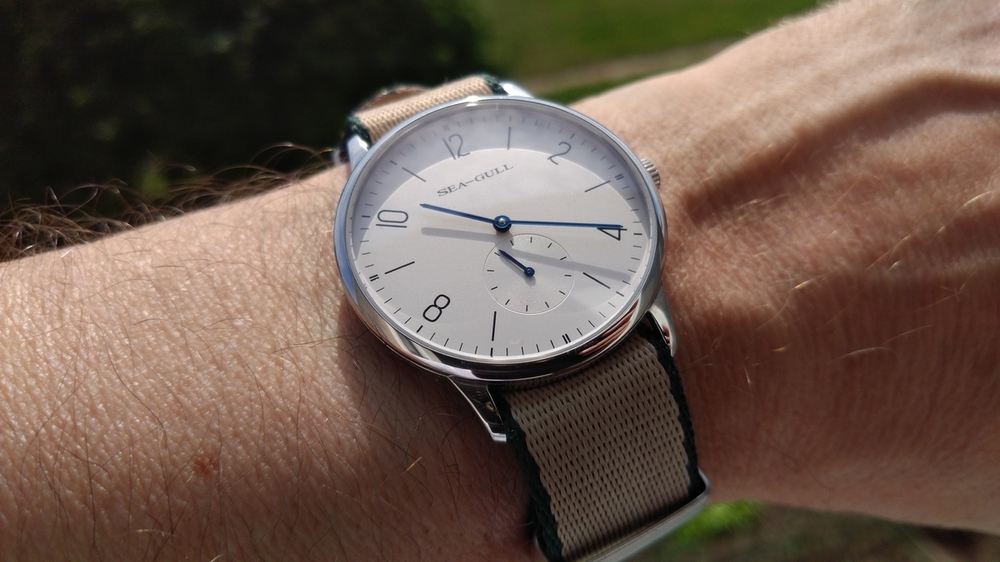

Grubość 11 mm i automat w niskim budżecie, to będzie trudne. Przynajmniej nic mi w tej chwili do głowy nie przychodzi. Musisz raczej nakierować się na kwarce, które ze względu na swoją prostszą konstrukcję można bardziej odchudzić. A jak ma być mechaniczny, to łatwiej będzie ręcznie nakręcanego znaleźć. Właśnie sobie przypomniałem, mam takiego (ale nie na sprzedaż :)).
Ten Seagull spełnia Twoje wszystkie oczekiwania. Grubość 8,5 mm, średnica chyba 39 mm. Dodaję fotkę mojego.
