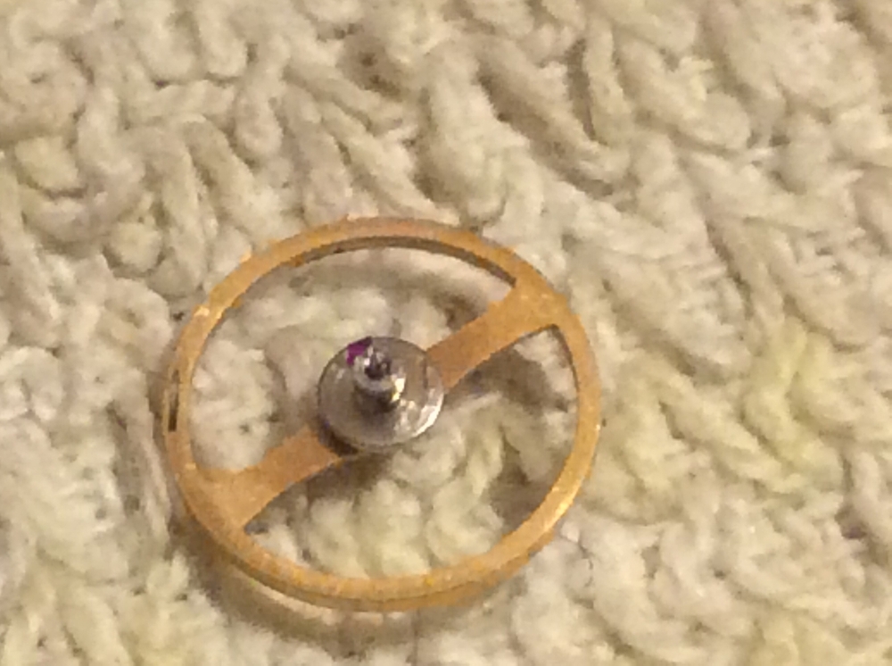

Zdjęcie:
Jeśli masz jakieś szkło powiększające, to pstryknij telefonem przez szkło zdjęcia ośki balansu(czopów) .
Zakładam, że jest ok, ale tak dla potwierdzenia.
Ja pytałem o ten co to masz kupić za 25 seta, czy tam są czopy dobre..
 w razie czego zawsze można włos przełożyć z tamtego do Twojego i będzie cykal :)

W twoim czopy OK.
a ..włosek to się urwało :) , bo został tylko pierścionek :)
Kup ten balans za te 25 zeta.. bo to jest do uratowania.
Bez większego problemu...
 TYLKO nic już nie rób z tym kołem... !!!!!
 schowaj do pudełeczka i zostaw , aż przyjdą części..

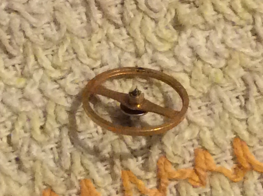

sam włos, to wstęga stalowa zakończona baryłką do mocowania z jednak strony( koniec zewnętrznego zwoju) a pierścieniem osadczym na końcu wewnętrznego zwoju.
pierścień osadza się na osi koła balansowego razem z przytwierdzonym fabrycznie do niego włosem.
Na Twoim drugim zdjęciu koła balansowego na osce jest mosiężny pierścień z nacięciem.
To jest właśnie ten element o którym napisałem..
On jest "na wcisk" ale nie siedzi jakoś strasznie mocno..
Masz uszkodzone koło - spróbuj podważyć (jednocześnie z dwu jego stron, żeby nie przekosić) i powinien zeskoczyć.
