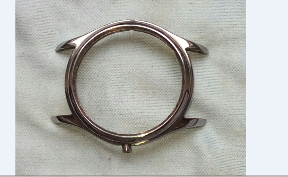

Dokladnie wedlug tego filmiku garazowe niklowanie zrobilem koperte od delbany, oczywiscie wczesniej sciagniecie starago niklu, usuniecie rys
polerowanie, odtluszenie, aktywacja powierzchni i dziesiec minut niklowania,
co do miedziowania to zobacz tego Betzmanna, robi to idealnie, ja pozlacalem i to nie jest sciema pod warunkiem ze masz wszystkie odczynniki
ktore on opisuje w filmie, zobacz koperte przed i po.

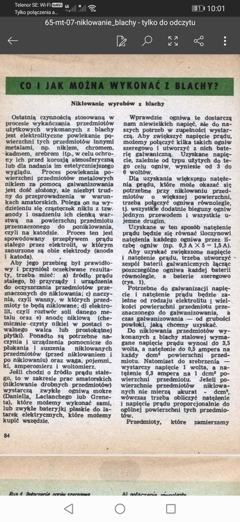

IMG_20210308_172303.thumb.jpg.0f7b8d1fbe1457f6b8b369c6d5df5e30.jpgPierwsza próba udana.
Zrobiłem tak na szybko, z ciekawości.
Pierwszy raz podłączyłem źle elektrody. 20 min porobiło mi wzery w zegarku.
Podczyscilem trochę podpolerowalem.
Nawet elektrolitu nie wymieniałem.
I zrobiłem jeszcze raz tym samym sposobem. I powiem że całkiem nieźle. Metoda działa.
Nie wiem tylko czy poniklowalem czy posrebrzalem. Ta moneta która użyłem powinna być z niklu, ale one były też srebrne.IMG_20210308_172407.thumb.jpg.3dac0bfdf8b9c7820e7e24bf3a0b786c.jpg

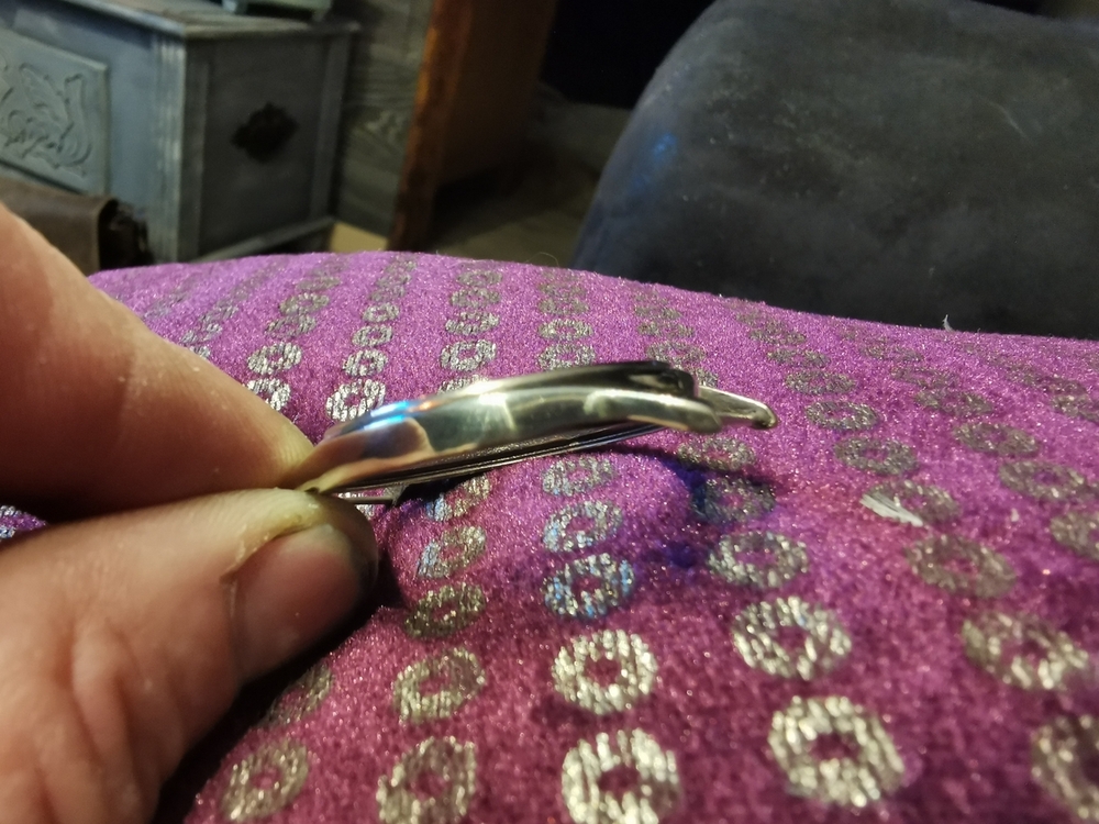

Dzisiaj kolejna próba, trochę mniej udana.
Trochę podczyscilem, stary nikiel został. Przy pierwszej próbie źle podłączyłem elektrody.
I ten błąd okazał się sukcesem.
Roztwór musiał napełnić się niklem. A koperta bardzo dobrze się obczyscila (aż były w niej wzery.)
Kopertę po tym wszystkim wyszlifowalem papierem 400, plus lekka polerka. Potem wyczyściłem mydłem, następnie acetonem, i płukanie w spirytusie do dezynfekcji rąk ;).
Następnie 20 min kąpiel w roztworze, za elektrodę posłużyła moneta.
Po wszystkim czyszczenie w wodzie z mydłem, kąpiel 15 min w środku który czyści elementy elektryczne (zdejmuje oxyd).
Lekka polerka o spodnie. Koniec.
Tak jak wcześniej napisałem, wydaje mi się że sukces początkującego polega na błędzie jaki zrobiłem, czyli:.  na początku źle podłączyłem elektrody, aż zdjęło cały nikiel z koperty, jednocześnie bardzo dobrze ją obczyscilo.
Roztwór ocet plus sól, elektroda minusowa do przedmiotu który ma być niklowany.
Wykonalbym kolejna próbę ale nie mogę znałesc niklu. Może ktoś podpowie gdzie go szukać?
Jakie stare przedmioty były robione z niklu? bo jest obok mnie sklep ze starociami, to może coś tam znajdę. Tylko czego szukać?
Elektrody w bateriach  są niklowe Ni-Mh. Tylko trochę mało tego nikku

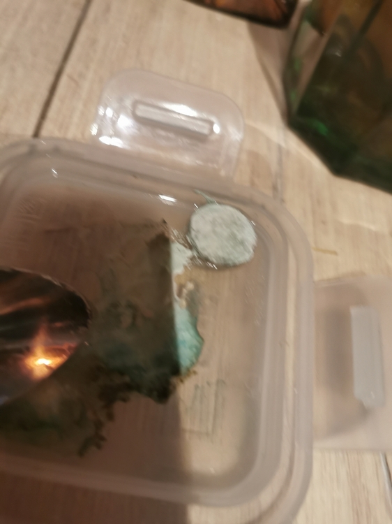

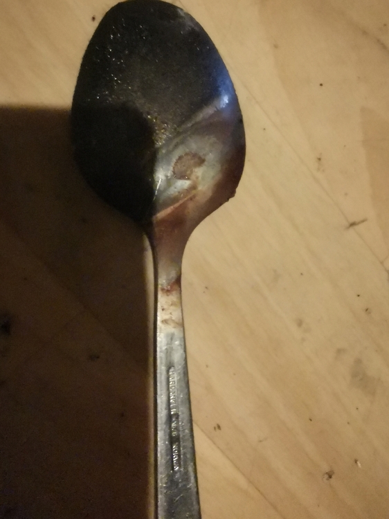

Zrobiłem dla was test.
Stara nie potrzebna koperta i łyżka.
Nie polecam.
Coś z tego można wyciągnąć, ale dopiero po polerowaniu.

te wzery u ciebie nie wygladaja ladnie, powiezchnia musi byc idealnie gladka i wypolerowana i nie papierem 400, jak skonczysz na 1200 to bedzie OK.
