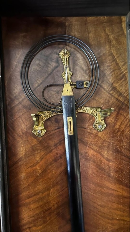

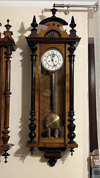

Yahagi 2431 #326 Napisano 20 Maja 2023 RSM z lirojką - to nie zdarza się często. Sam zegar to jedna wielka przeróbka.. może i tarcza też ?? 2 Udostępnij tę odpowiedź Odnośnik do odpowiedzi Udostępnij na innych stronach

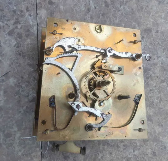

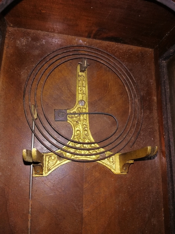

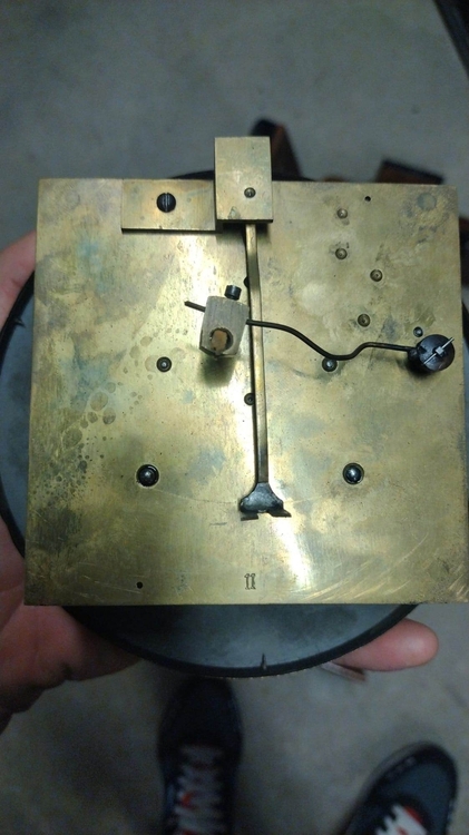

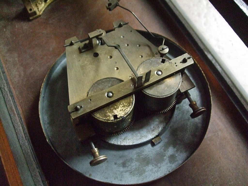

Yahagi 2431 #327 Napisano 11 Czerwca 2023 A tu ciekawe znalezisko... RSM wagowy z ROSE nr 22. To drugi taki o tym numerze, a więc jest dowód na to, że wagowe ROSE w zakresie 1-30 też się powtarzały. Ale to pierwsze photo mechanizmu jakie mam 'pod tarczą'. I tu zwracam uwagę na wspornik grzebienia... nie widziałem jeszcze takiego rozwiazania...:) 1 Udostępnij tę odpowiedź Odnośnik do odpowiedzi Udostępnij na innych stronach

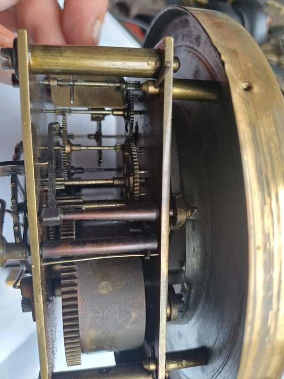

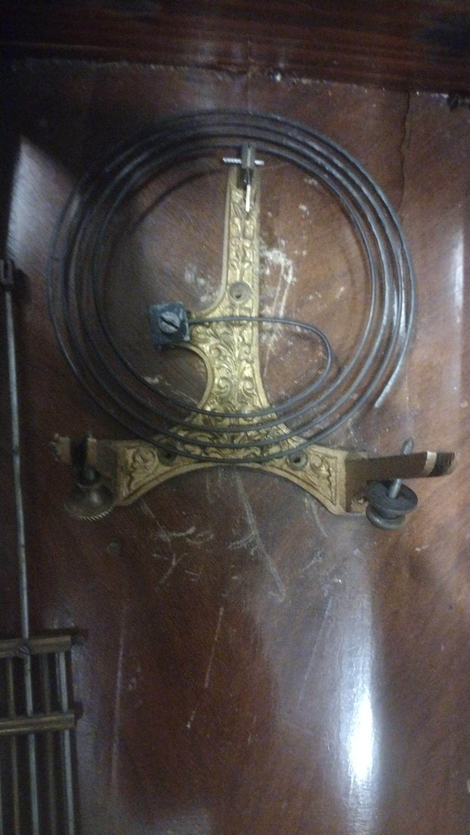

Yahagi 2431 #328 Napisano 18 Czerwca 2023 Taki FWU Wahadło godne uwagi. Przy 23457 było takie.. więc można przyjąć, że jest powtarzalność. 3 Udostępnij tę odpowiedź Odnośnik do odpowiedzi Udostępnij na innych stronach

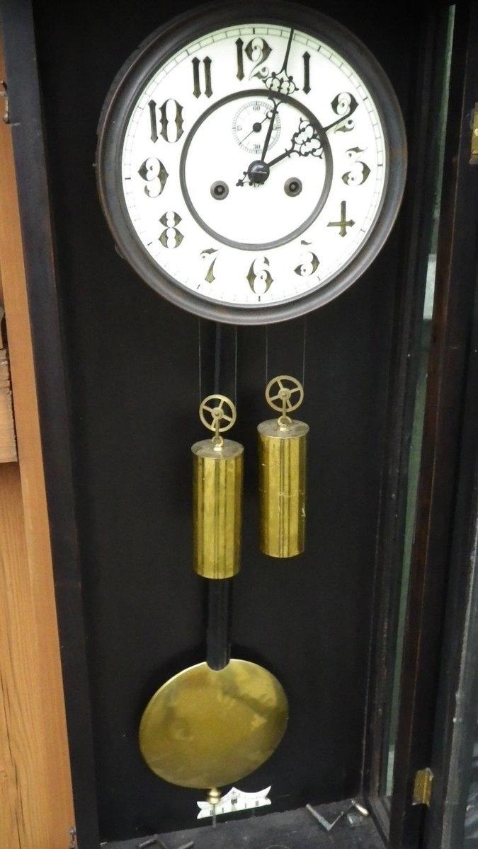

Yahagi 2431 #329 Napisano 6 Sierpnia 2023 Powoli zaczynam się przyzwyczajać do tego, że takie wskazówki to sprężynowy Walcher. Tu co prawda nie mam photo mechanizmu. Ale skrzynia - bardzo interesująca. Te boczki nawiązują trochę do wagowych 'RUDYch'. Ale w takiej - sprężynowego Kienzle chyba widziałem. 2 Udostępnij tę odpowiedź Odnośnik do odpowiedzi Udostępnij na innych stronach

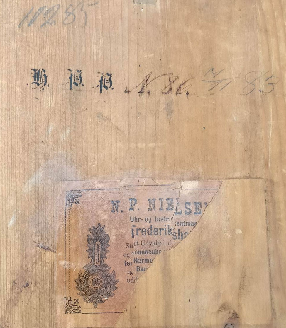

Yahagi 2431 #330 Napisano 7 Sierpnia 2023 W końcu jakieś interesujące konkrety się trafiły w temacie FWU. Taki zegar: Koniec 28 tysiąca. Najwyższy znany mi FWU ma numer 31 300. A więc końcówka produkcji... okolice śmierci Fryderyka Wachera (dokładną datę musiałbym chwilę szukać). No i najciekawsze są plecy: Zegar przyjechał z Danii... N.P.Nielsen z Aalborg. W Szwecji daty pisane na plecach dotyczyły często początku gwarancji. Tu jest data 7/11/83 (druga cyferka to też najprawdopodobniej data, tyle ze późniejsza... i pisana inną ręką). A więc zegar mógł się sprzedać tego właśnie dnia. Jeśli przyjąć że wyjechał z fabryki powiedzmy pół roku wcześniej - to wszystko się zgadza Taka tam ciekawostka :)) 4 Udostępnij tę odpowiedź Odnośnik do odpowiedzi Udostępnij na innych stronach
PM1122 1817 #331 Napisano 7 Sierpnia 2023 No, to jest to....., konkretne dane, których często nie ma. Więc jest super. 0 Udostępnij tę odpowiedź Odnośnik do odpowiedzi Udostępnij na innych stronach

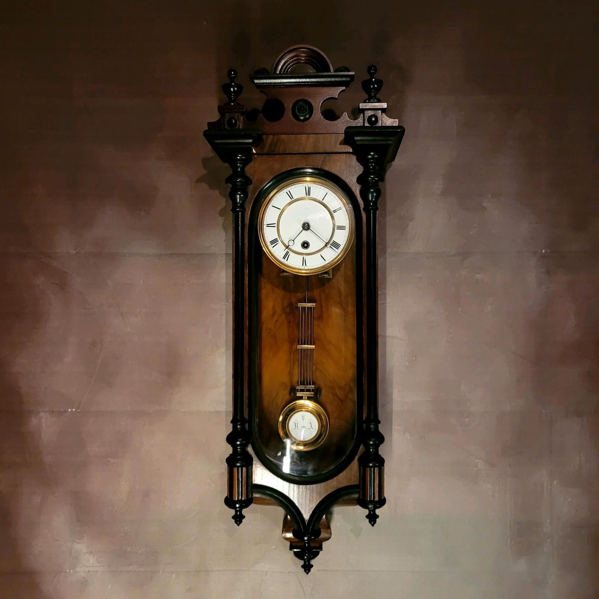

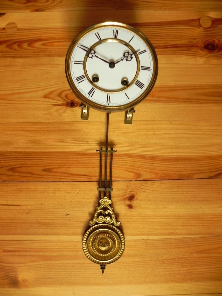

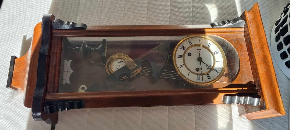

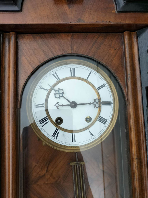

Yahagi 2431 #332 Napisano 9 Sierpnia 2023 (edytowane) Tym razem taki zegar się pojawił. Tak sobie myślę, że może to być brakujące ogniwo między Ammanem, a RSM. Jest 11 - jak to w RSMach bywało, numer zestawu. Wskazówki - RSM miewał takie na początku. Kotwica - BROCOT ... W RSM 1-30 taka się nie pojawiała już. Ale wieszak jest taki: Rzecz w tym, że ta konstrukcja pojawiała się zarówno przy takich: ale mam też jednego RSMa 1-30, który w zestawie ma taki sam wzór: Tu jest już GRAHAM, koło godzinowe na plecach i 2 pionowe podkładki. Gdyby się udało spotkać etap pośredni między tymi rozwiązaniami - to może byłoby to do obrony. Tu warto wspomnieć, że w okresie 1-30 bardzo często pojawiały się wieszaki, które wydają się być 'tańszą' wersją pokazanego wcześniej: Ten zegar pokazany na początku powinienem mieć bardziej obzdjęciowany. Ciekawe co tam pod tarczą jest. Jeśli nie byłoby w przedniej płycie 'dziury na palucha' - to też byłby może jakiś etap pośredni. Archiwizuję /pokazuję... może ktoś coś ciekawego wypatrzy... Edytowane 9 Sierpnia 2023 przez Yahagi 2 Udostępnij tę odpowiedź Odnośnik do odpowiedzi Udostępnij na innych stronach

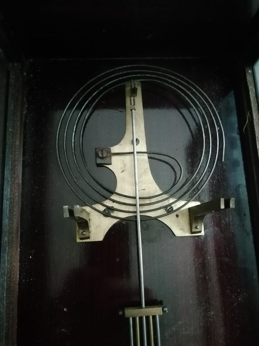

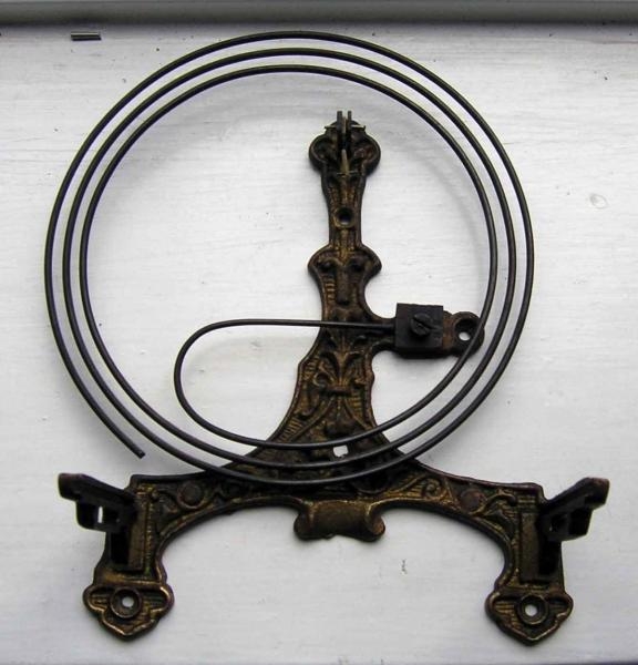

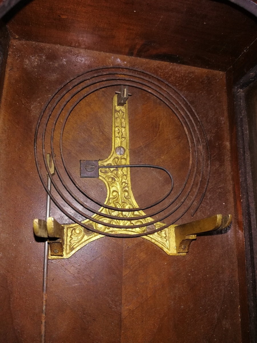

Yahagi 2431 #336 Napisano 14 Września 2023 U znajomego FMS wagowy się pojawił. Zasadniczo wszystko 'zgodnie ze sztuką', ale wieszak jest taki: Trochę jakby był nie tą stroną co trzeba przykręcony Powinien być taki: Pierwszy raz widzę taki 'bez-wzorkowy'... :) 3 Udostępnij tę odpowiedź Odnośnik do odpowiedzi Udostępnij na innych stronach
PM1122 1817 #337 Napisano 15 Września 2023 Wyszedł ,, brak " w produkcji, a że był poniedziałek po ciężkiej niedzieli, to człek przykręcał i nie patrzył na nic. 0 Udostępnij tę odpowiedź Odnośnik do odpowiedzi Udostępnij na innych stronach
LESKOS 3515 #338 Napisano 15 Września 2023 no nie ... 😉 niestety to wyrób "czekoladopodobny" czyli wycięty z blachy , zresztą nie dokładnie (nawet nie współcześnie zrobiony). Oryginał jest odlewem ... 1 Czasem lepiej powiedzieć coś, nie mówiąc NIC! 🤔 Udostępnij tę odpowiedź Odnośnik do odpowiedzi Udostępnij na innych stronach
Anansi 4305 #339 Napisano 15 Września 2023 Ale szyny raczej oryginalne. Może oryginał popękał przy dokręcaniu, upadku itp. Ktoś wycinając go chyba miał go na wzór. Trzeba by z bliska zobaczyć. 2 Tolerancja musi być nietolerancyjna wobec nietolerancji. Němec z Královce Udostępnij tę odpowiedź Odnośnik do odpowiedzi Udostępnij na innych stronach
LESKOS 3515 #340 Napisano 15 Września 2023 Zapewne 😉 tak było. Pewnie śruby nie można było odkręcić i podważono "na dźwignię" , a to kruche odlewy bywały. W wersjach oszczędnościowych przetapiano wióry i śmieci z toczenia i frezowania ... co popadło. 1 Czasem lepiej powiedzieć coś, nie mówiąc NIC! 🤔 Udostępnij tę odpowiedź Odnośnik do odpowiedzi Udostępnij na innych stronach

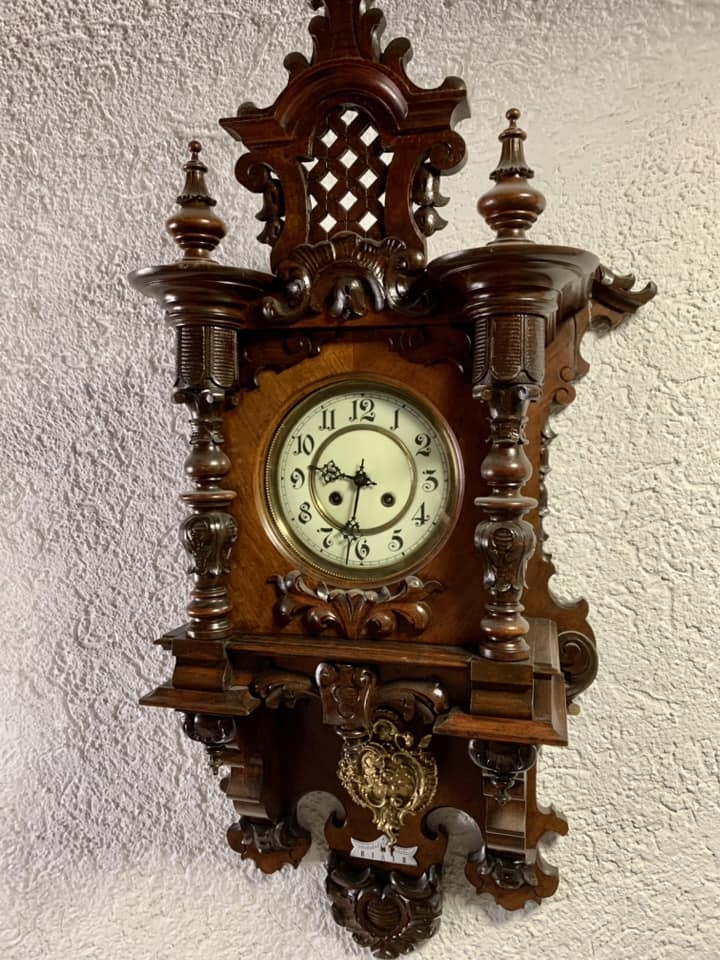

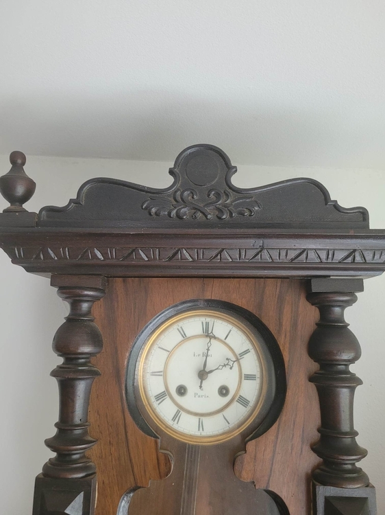

Yahagi 2431 #341 Napisano 16 Września 2023 No taki RSM ... Muller & Co. już bardziej. No ale nie sposób przejść obok obojętnie... 0 Udostępnij tę odpowiedź Odnośnik do odpowiedzi Udostępnij na innych stronach
LESKOS 3515 #342 Napisano 16 Września 2023 (edytowane) Sorki, ale trochę wygląda mi to na kreatywną renowację, ale może się mylę. Ps takie motywy u tego producenta bywały (patrz załącznik) ale nie widziałem w takiej konfiguracji. Trzeba by dotknąć, żeby mieć pewność 😉 Pewne elementy. kompletnie jednak nietypowe dla "ślązaków" ... z drugiej strony to jak by nie było Szawarcwald i takie "rokokoko" zegarowe jest możliwe 😉 Ciekawe wahadło bardziej przypominające wyroby Lenzkircha (choć i u GB zdarzały się podobne) ... pewnie jedna odlewnia . Edytowane 16 Września 2023 przez LESKOS 2 Czasem lepiej powiedzieć coś, nie mówiąc NIC! 🤔 Udostępnij tę odpowiedź Odnośnik do odpowiedzi Udostępnij na innych stronach
PM1122 1817 #343 Napisano 16 Września 2023 Aaa, tak - to ciekawy przypadek ! Albo ktoś przekombinował, chcąc zrobić dla siebie takie cacko, albo takowe też bywały - noo, trzeba mieć go w rękach i się przyjrzeć. 0 Udostępnij tę odpowiedź Odnośnik do odpowiedzi Udostępnij na innych stronach

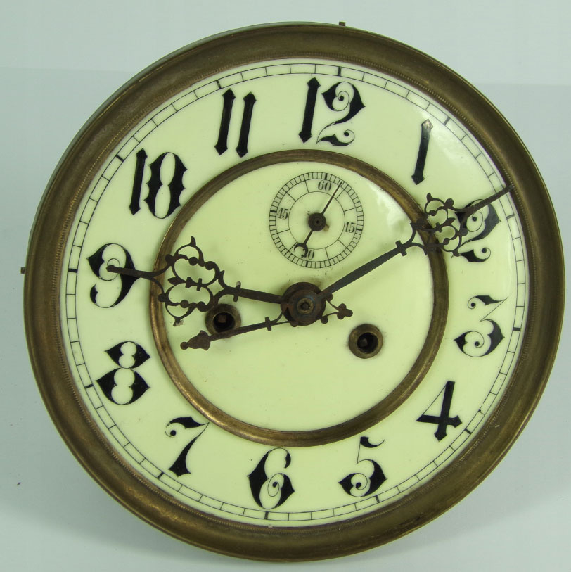

Yahagi 2431 #344 Napisano 29 Września 2023 Taki wagowy RSM się pokazał: Chyba można przyjąć, że ten krój cyfr 'obowiązywał', bo już wcześniej (i później) tarcze z takim fontem się pojawiały: 4 Udostępnij tę odpowiedź Odnośnik do odpowiedzi Udostępnij na innych stronach

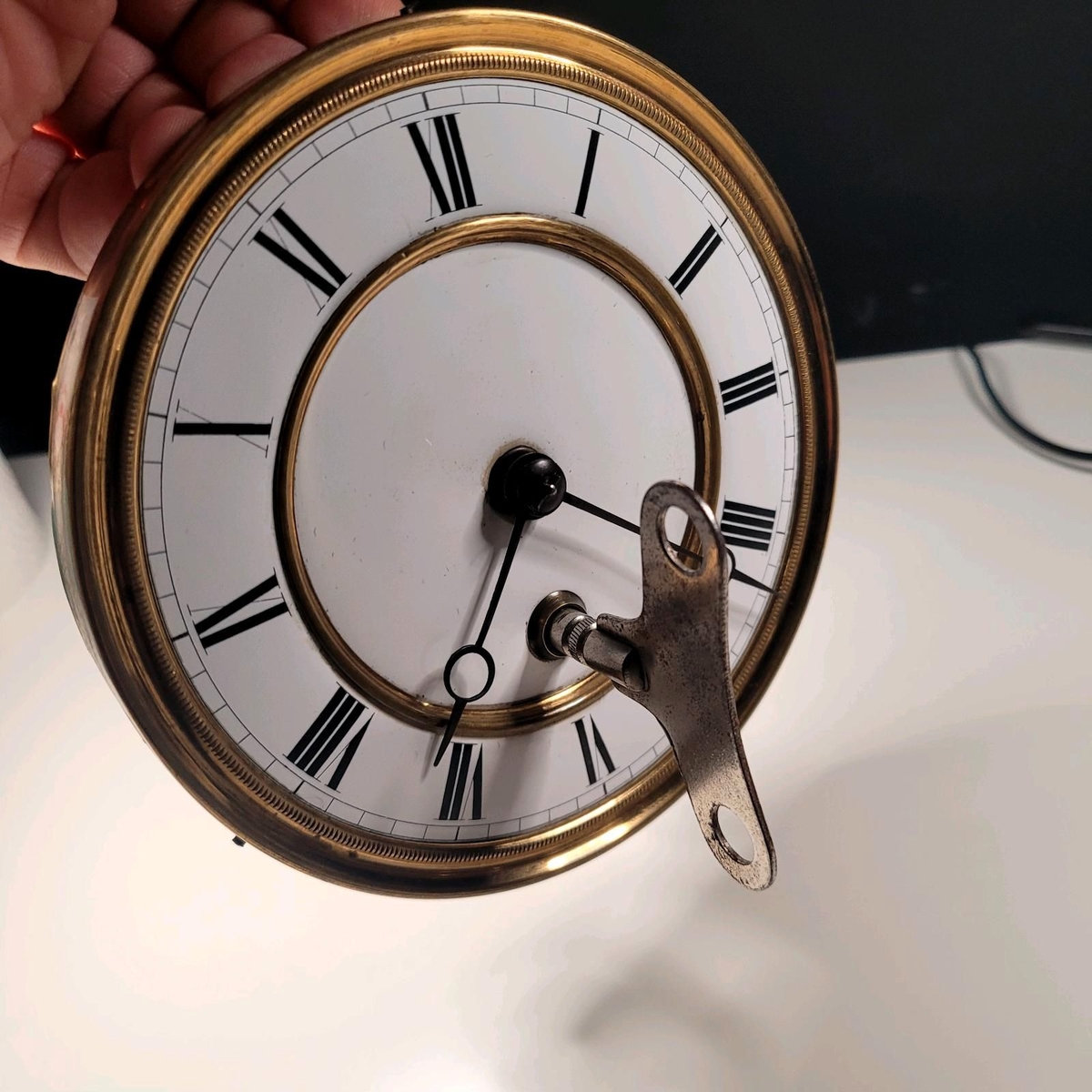

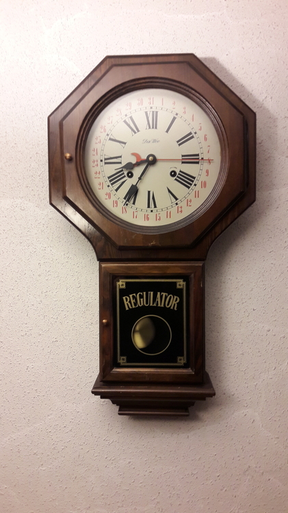

Yahagi 2431 #345 Napisano 7 Października 2023 Taki FMS... z opcją 'miesięczną'. Pierwszy raz coś takiego widzę ... (photo za zgodą właściciela) 5 Udostępnij tę odpowiedź Odnośnik do odpowiedzi Udostępnij na innych stronach
yaro 65 121 #346 Napisano 7 Października 2023 Z kalendarzem. Miałem w rękach zegar koreański z takim dodatkiem, w sumie bardzo prosta przystawka . 0 Udostępnij tę odpowiedź Odnośnik do odpowiedzi Udostępnij na innych stronach
PM1122 1817 #347 Napisano 7 Października 2023 Ooo , super ! ☺️ 0 Udostępnij tę odpowiedź Odnośnik do odpowiedzi Udostępnij na innych stronach

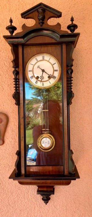

erzlot 305 #348 Napisano 8 Października 2023 U mnie wisi Comtoise z takim kalendarzem 3 Udostępnij tę odpowiedź Odnośnik do odpowiedzi Udostępnij na innych stronach
LESKOS 3515 #349 Napisano 8 Października 2023 A u mnie coś takiego linkowego 3 Czasem lepiej powiedzieć coś, nie mówiąc NIC! 🤔 Udostępnij tę odpowiedź Odnośnik do odpowiedzi Udostępnij na innych stronach
yaro 65 121 #350 Napisano 8 Października 2023 Wisiało wisiało date pokazywało takie ustrojstwo SAU JIN LTD 1 Udostępnij tę odpowiedź Odnośnik do odpowiedzi Udostępnij na innych stronach
