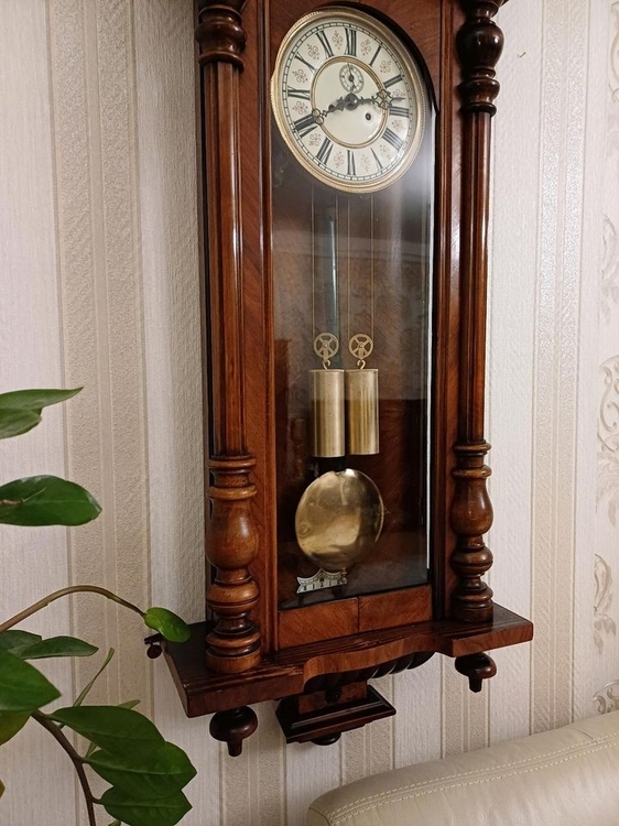

A tu wagowy RSM.
,.... i tak sobie myślę, że wskazówka godzinowa, to chyba oryginalna będzie (minutowa to już raczej nie). Takie są przy podobnej numeracji:
353556279_4_1000x700_zegar-wagowy-reinhold-schnekenburger-dom-i-ogrod.jpg.680752cd708340968b19f66f3fe613c3.jpg
353556279_5_1000x700_zegar-wagowy-reinhold-schnekenburger-mazowieckie.jpg.00ba0ca199b27ba64997444a3eb69641.jpg
Tu widać, została nałożona i chyba przyklejona na pozostałość oryginalnej.

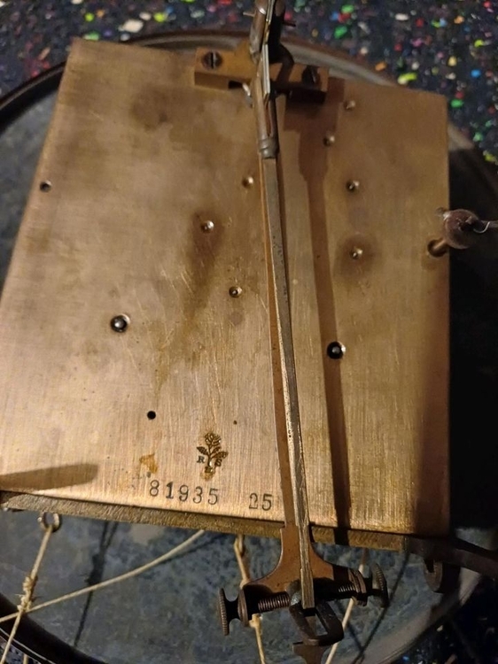

Taki zegar FMS z DK się pojawił:
Numer: 35 262
Na plecach wypisane 20/12 _84.... co przyjmuję za datę sprzedaży / początek gwarancji.
Jeśli dotychczasowe rozumowanie jest poprawne, to FMS w 1884 musiał wyprodukować około 40 000 mechanizmów... a zapewne nawet więcej.
Najwyzszy numer podobnego mechanizmu FMS z bocznym mostkiem itd. ma liczbę o parę tysięcy większą... ledwie 43 xxx, ale tu żadnej wskazówki na rok produkcji.
