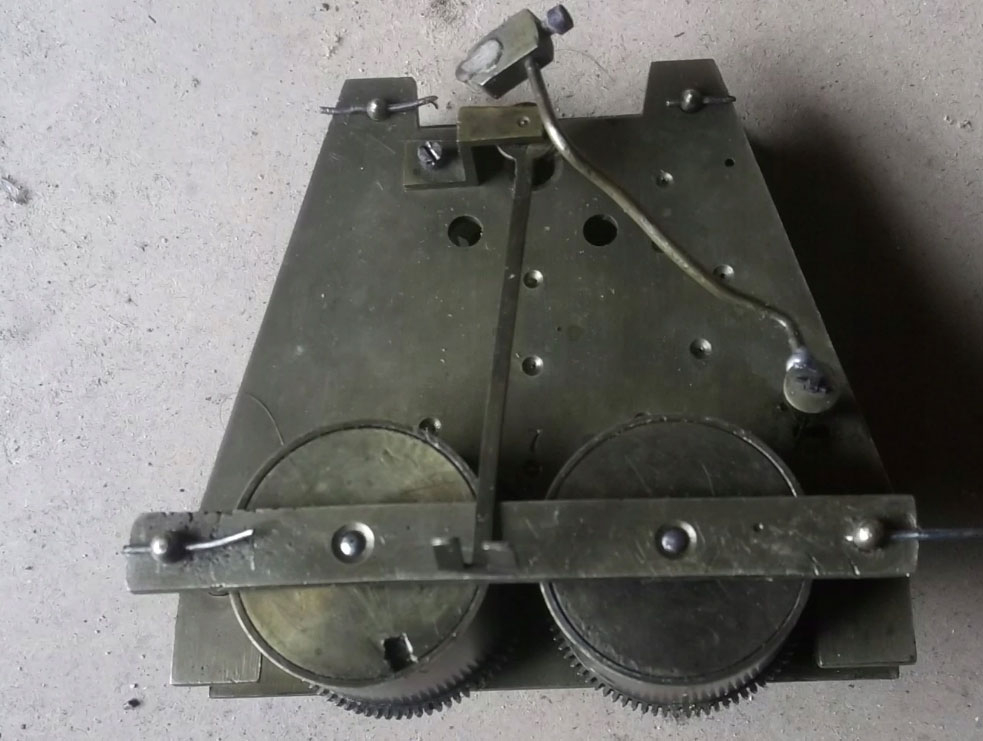

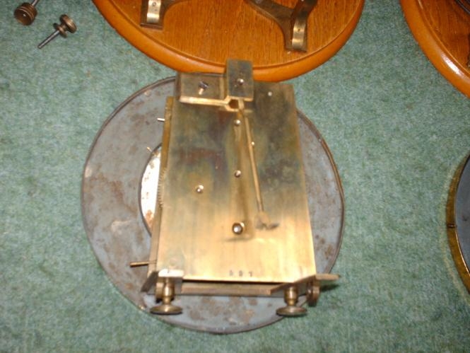

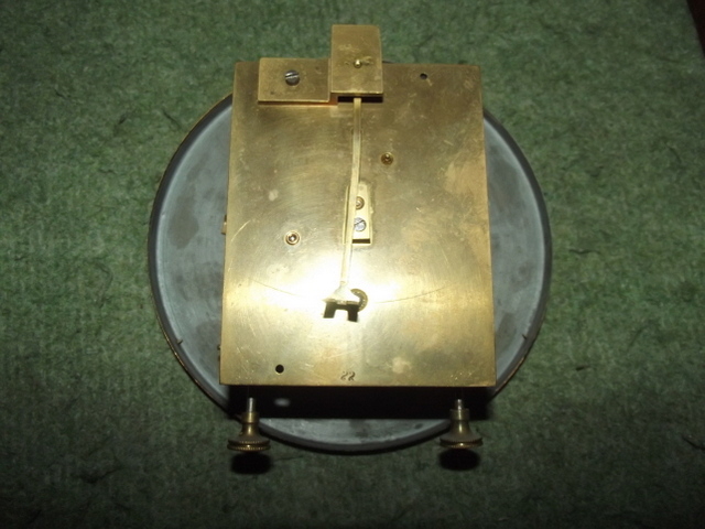

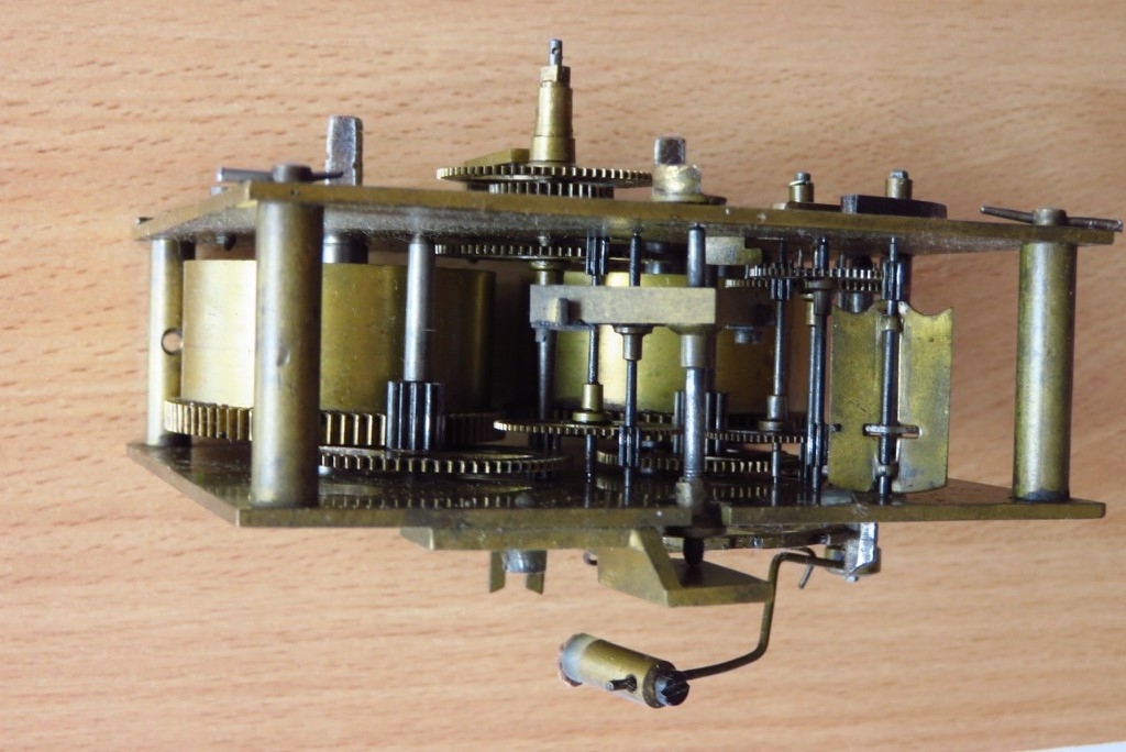

mam tylko kilka fotek nie mam tyłu ani kotwicy gdzieś zdjęcia były na forum ale nie mogę odszukac
Jednak FMS - Panie....
Będzie FMS.

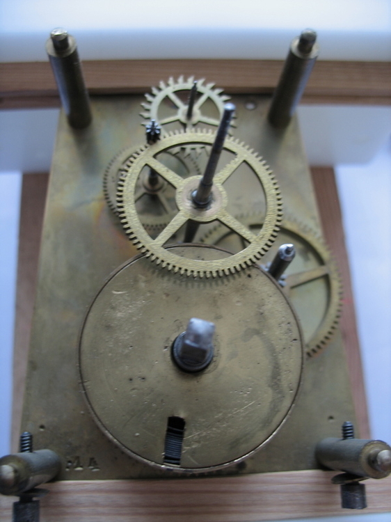

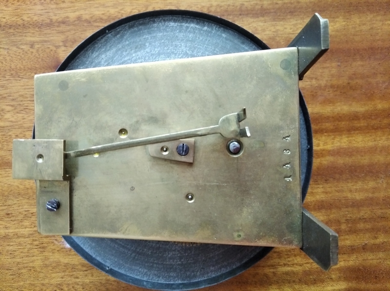

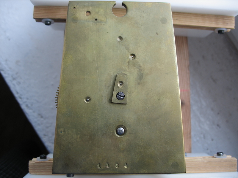

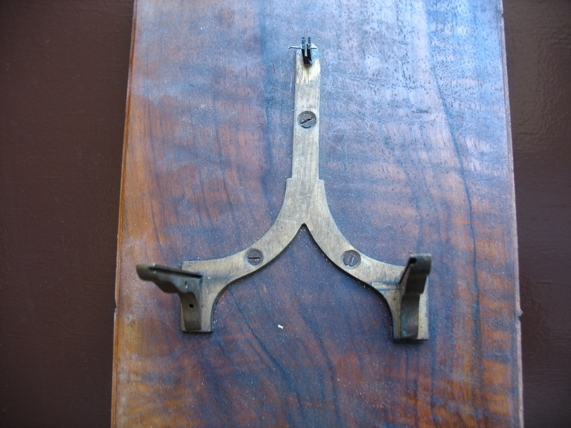

Koła 5cio ramienne / duży numer (1434) / brak otworów technologicznych / numer indexu 14 ... zgodnie z zasadą FMS obowiązujacą też później (Tatyana to definiowała jakiś czas temu).

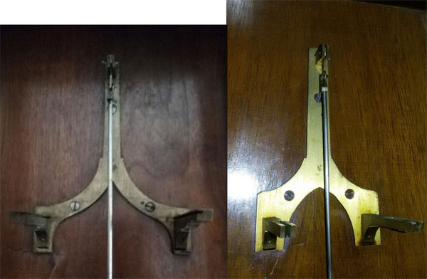

Wieszaki baaaardzo podobne, ale mają też subtelną różnicę. Może mi się to uda pokazać.
Dzięki za zdjęcia. Jeśli będziesz miał ten mechanizm w ręce - spójrz proszę od góry, czy na krawędziach nie ma nabitej '14'.
I zobacz proszę czy pod mostkiem masz wcięcie takie jak pokazywaliśmy tu kilka postów wcześniej czy nie. Podejrzewam, że go tam nie ma.
Poniżej załączam przykładowy 10 RSM  (z numerem 14 - nie mam niestety)

(miałem nie ruszać tematu FMS na razie :))... ale zastanowiłem się chwilę i kolega LUKS pokazał bardzo ciekawy egzemplarz.
A to z 2 przyczyn:
- jest 14 w miejscu typowym dla późniejszych FMS.... Mam w domu rozkompletowany egzemplarz chodzika '5cio-ramieniowca' - i u mnie nic pod tarczą nie ma. Jest natomiast 3 na górnych krawędziach płyt. (dla numeru 3523 - za jakiś czas to pokażę).
-  u mnie (3523) wszystkie koła które pozostały między płytami są 5cio ramienne. Tu są mieszane.... 2 takie, a 2 4ro ramienne. Popatrzyłem na inne chodziki w folderze FMS ... i tam jest tak samo.... wszystkie jednakowe.
Zaryzykuję wniosek, że jeśli nie zostało coś pokombinowane - to chyba jest to etap przejściowy z 5cio do 4ro ramieniowców.
I nie wiem czy kolega LUKS ma ten mech kompletny, ale zaryzykuję, że kotwica już  nie jest 'garbata', tylko 'kanciata' (przydałyby się jakieś bardziej profesjonalne określenia :))

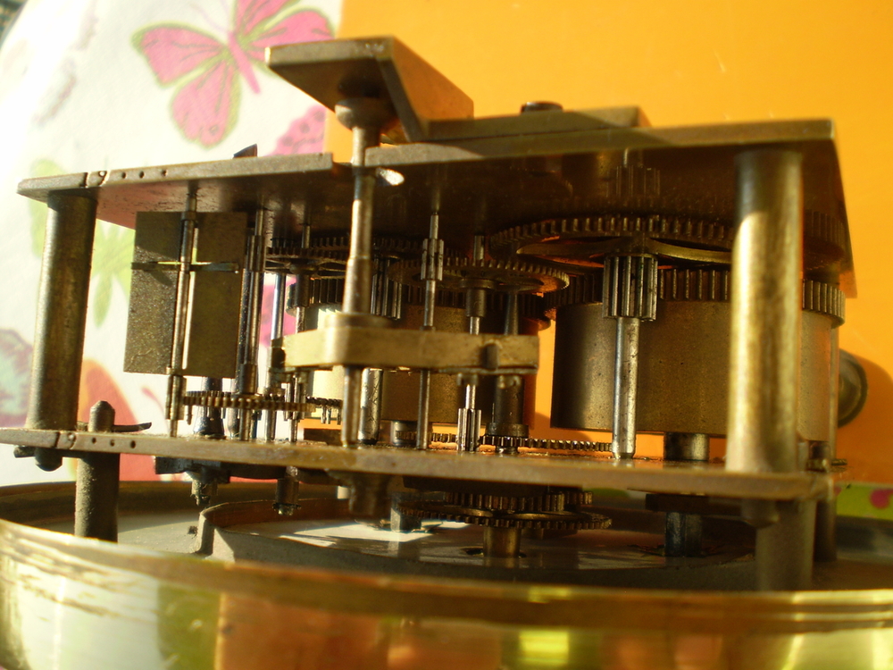

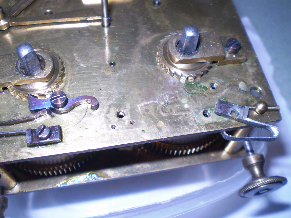

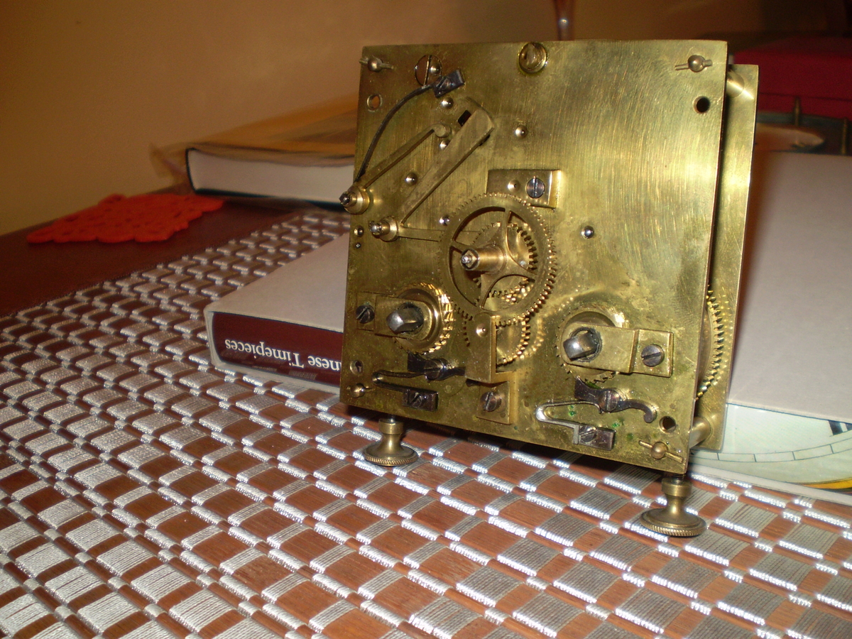

bardzo dziękuje jak dotąd chodzik był dla mnie niewiadomą tym bardziej, że wieszak albo został źle wykonany w zakładzie w co wątpię - raczej przerobiony pod inny mechanizm bo były wygięty tak aby sanki z wieszaka nie wypadały
poniżej kilka mechanizmów mających właśnie takie wieszaki niestety numery są niewyraźne

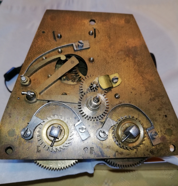

W dniu 1.04.2021 o 11:28, Yahagi napisał(-a):

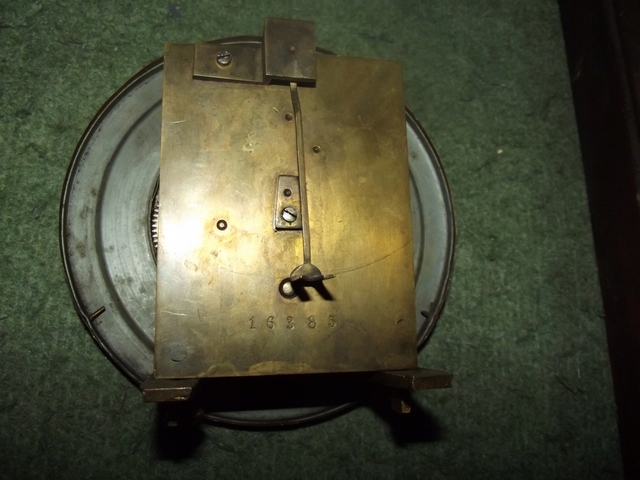

Wygląda na to, że przy nieoznakowanych RSM  powtarzają się takie wieszaki jak poniżej
No właśnie moją uwagę zwrócił wieszak z trzeciego zdjęcia.
Pozwolę sobie powtórzyć to zdjęcie dla lepszego porównania.
OdlewL_01.thumb.jpg.64578243879ef5c6df6ad7edbdf318e6.jpg.fd4732b27f836dba24acbe69e44f08fd.jpg
Mam 2 zegary z takimi wieszakami, które były już pokazywane w różnych wątkach.
Pierwszy z biciem... e514663342709f5ca4efe67fa334.thumb.jpeg.19707a6dccf848c56e5fda4457c8aea8.jpeg
Są cyfry na przedniej płycie i jest literka L.
Drugi to chodzik.
Ten też ma numer z przodu, ale nie ma literki.
Obydwa to brocoty, rozpoznane wcześniej jako francuzy.
Do czego zmierzam.
Wieszaki takie same jak ten z pierwszego zdjęcia.
Cyfry numeratora podobne do RSM.
W tym z biciem jest litera.
Tyle tylko, że są to brocoty.
Wszystkie trzy łącznie z moim RSM chodzikiem mają te same wskazówki - lenzo podobne, takie same wahadła i podobne skrzynki.
Czyżby te mechanizmy z brocotem i wysuniętymi bębnami
miały coś wspólnego z RSM....

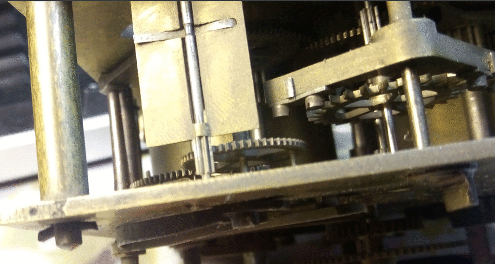

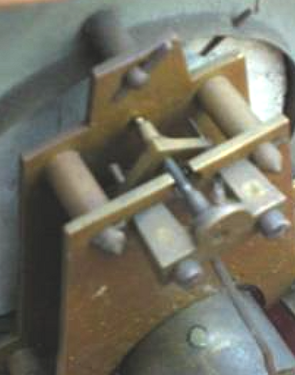

Dorzucę jeszcze zdjęcia chodzika pokazanego kiedyś na forum.
Zdjęcia są niewyraźne, trochę wyostrzyłem, ale i tak słabo widać.
To też brocot, ale inna kotwica i numer pięciocyfrowy.
Mechanizmy z wysuniętymi bębnami produkowali praktycznie wszyscy wytwórcy zegarów,
w tym też z brocotem.
Czy może to być wyrób RSM.
Yahagi Ty też masz podobny mechanizm - też pokazywany w innym wątku.
Myślę, że Twój jest jeszcze bardziej podobny do RSM.
Pozdrawiam Jacek

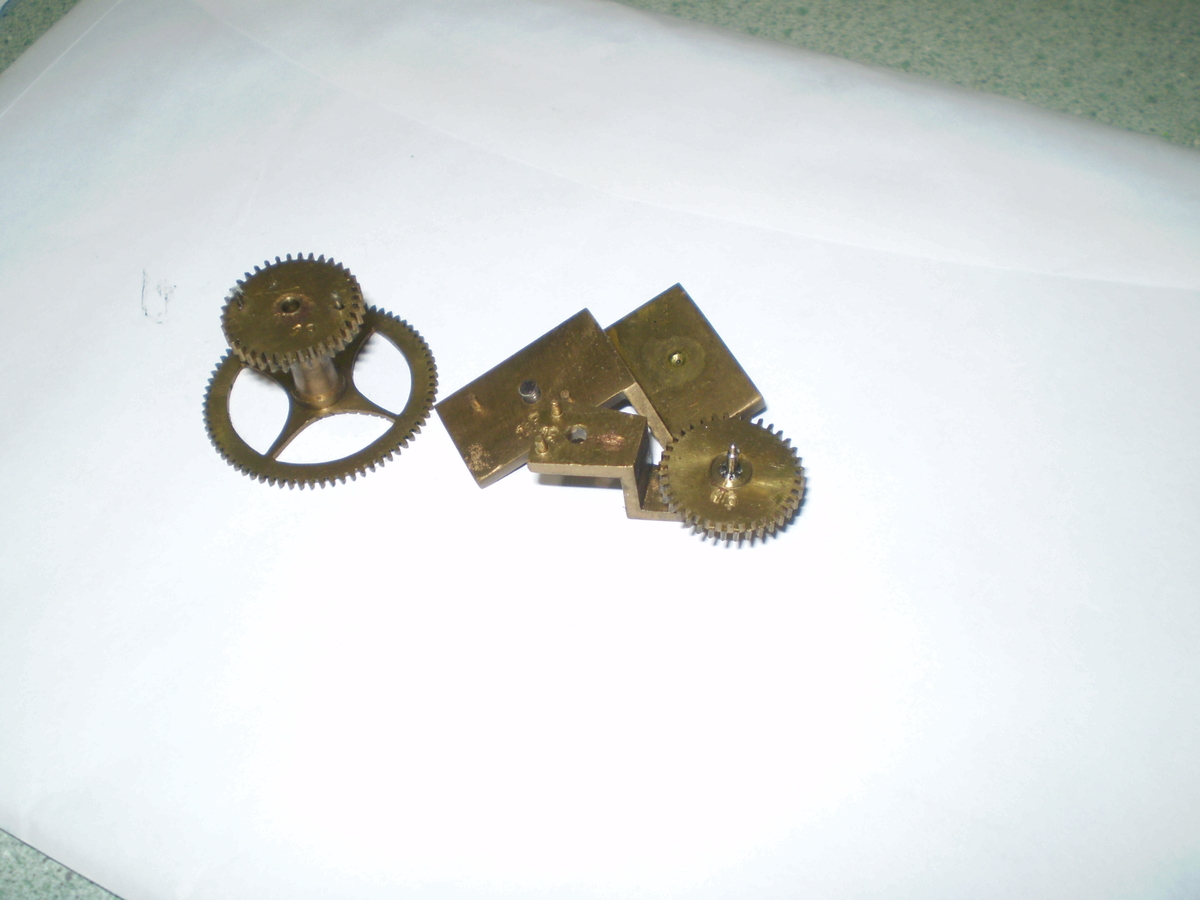

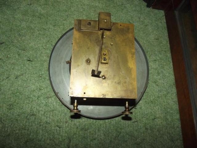

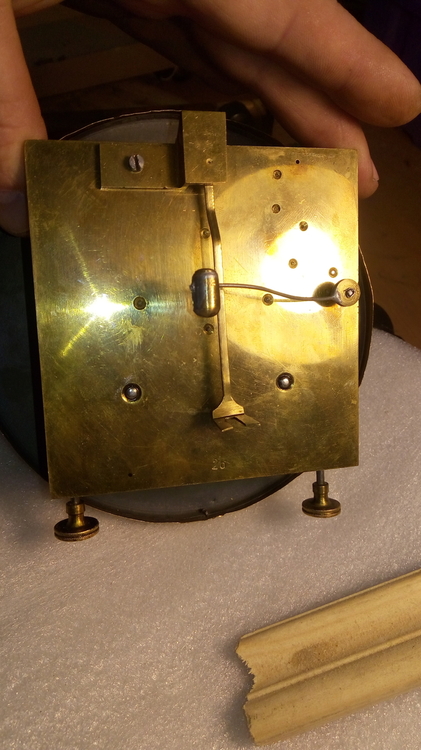

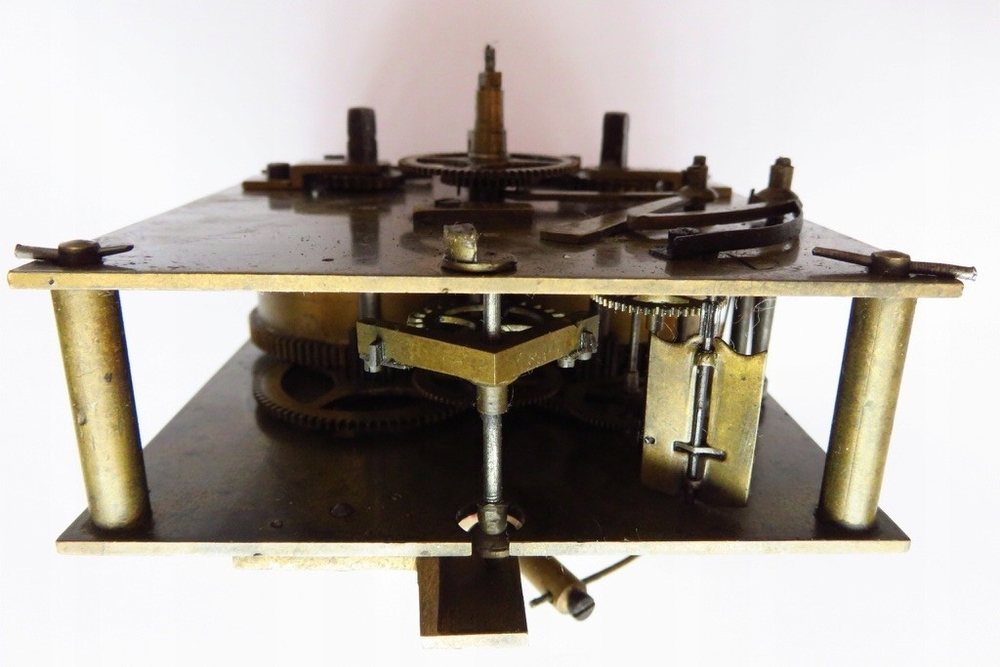

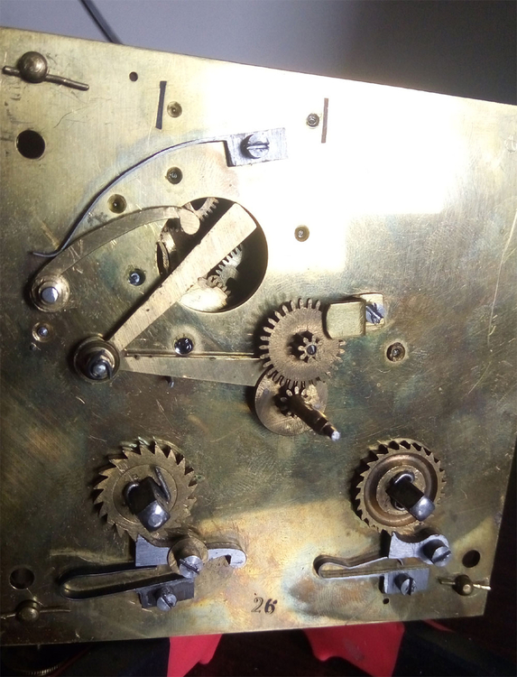

No to pokazuję mój zegar, o którym zapomniałem, bo 2 lata temu uznaliśmy go tu za 'jakiegoś Francuza':
No i co tu dużo gadać... zwracam uwagę na:
- numer ... u mnie 26. JASI pokazał 22 i 25... Ja mam jeszcze 7 z bardzo podobnych. Te numery nie przekraczają 30.
- u mnie punkty technologiczne - w znanych miejscach (może to być zbieg okoliczności)
- wcięcie na mostku pokazane kilka postów wcześniej - pochodzi właśnie z tego mechanizmu.... i powtarza się potem w RSMach, do sygnowanych włącznie. Jak pisałem, jeszcze w THallerach takie dostrzegłem. Może to 'inny zbieg okoliczności'
- utrącona blokadka prawego bębna ... też potem we wszystkich chyba RSMach.
I wspomniana '7'

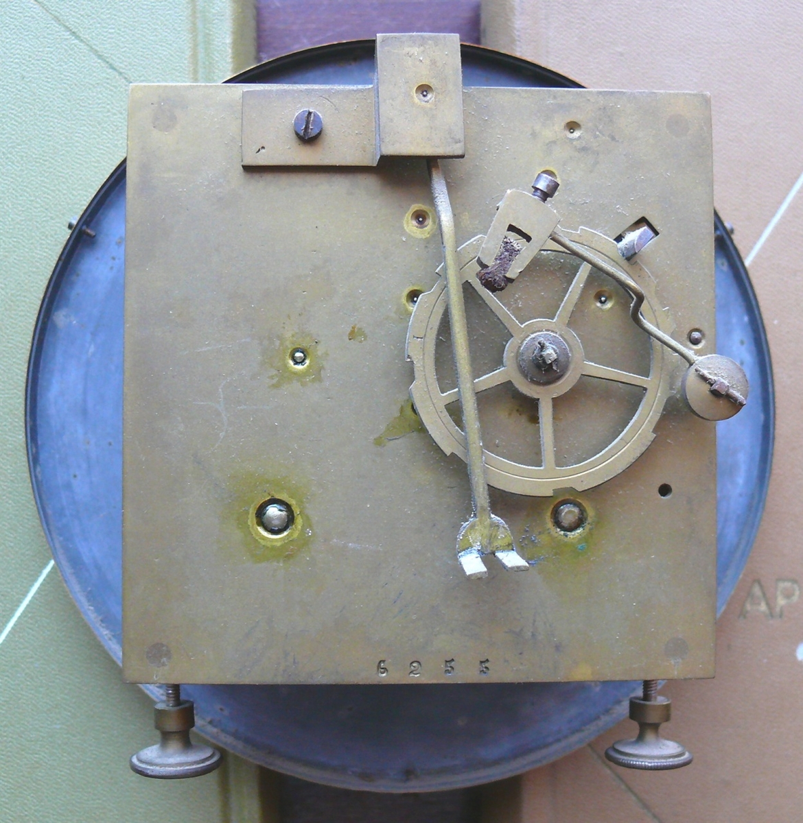

W temacie 4 chodzików pokazanych przez LUKSa. Tak na szybko:
1. RSM
2. RSM
3. RSM
4. FMS (duży numer).

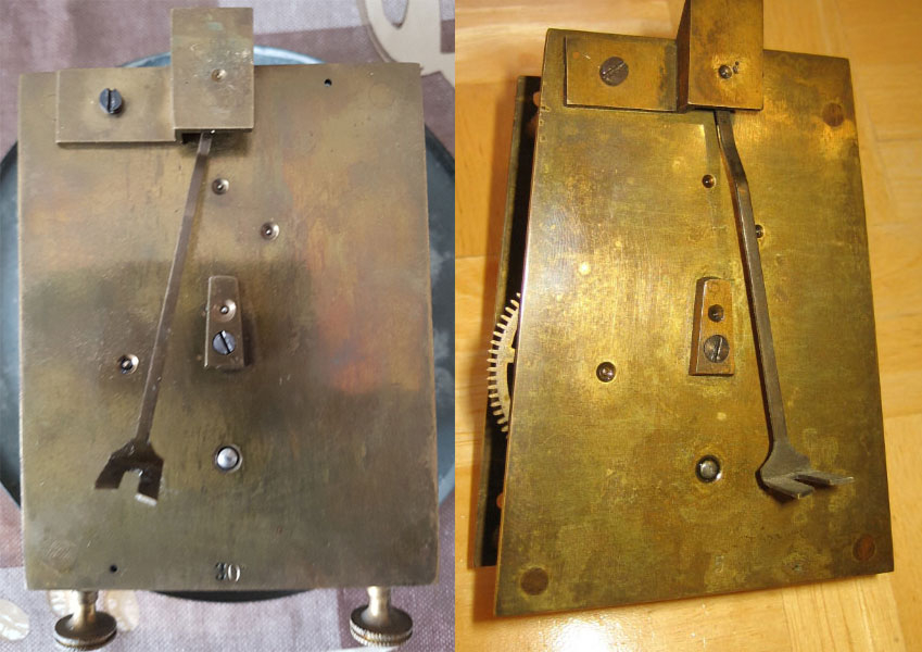

Poniżej chyba jedyne czytelne zdjęcie przodu chodzika 1-30 z tą szczuplejszą płytą.
No i zagadka z rodzaju: znajdź różnicę. Ja uważam, że są przynajmniej 3 :)
Po lewej taki jak był stosowany w chodzikach 1-30, a po prawej FMSowy.

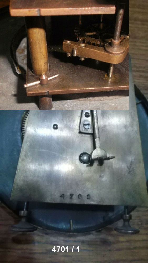

To może teraz o starych FMSach kilka moich spostrzeżeń (pewnie część będzie błędnych, ale tu również liczę na konstruktywną krytykę :))
Wg mnie cechą charakterystyczną tych nie-sygnowanych i w ogóle mało rozpoznawalnych FMSów są koła 5cio ramienne. (inne cechy w  porównaniu do wczesnych RSM w tabelce zamieściłem).
Te najbardziej podobne - mają właśnie między płytami zastosowane takie 5cio szprychowe. Dotyczy to zarówno mechanizmów z biciem jak i chodzików.
Więc jeśli ktoś ma taki dyskusyjny przypadek - warto zajrzeć i popatrzeć jak wyglądają koła w środku.
A jeśli są one takie właśnie - to warto poszukać innej cechy, mianowicie numerów nabijanych u góry na płytach. Zbyt dużo dobrych i czytelnych zdjęć nie mam, ale te które posiadam - pozwalają zastosować pewną regułę, typową właśnie dla FMS.

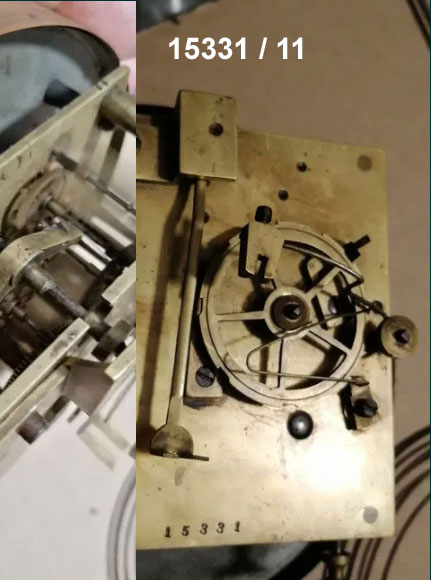

Ta metodologia numerowania przez FMS...
Tatyana już kiedyś ją opisywała.... z tego co pamiętam - dla późniejszych mechanizmów. Jeśli numer seryjny nabity na mechanizmie podzielimy na 20, to reszta która zostanie - będzie numerem zestawu.
Czyli 15331 / 20 = 766 i 11 reszty. I to 11 - to właśnie numer zestawu. A ten w tych najstarszych FMS pojawia się na krawędziach płyt. Można to sprawdzić dla pozostałych :)

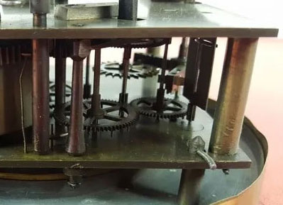

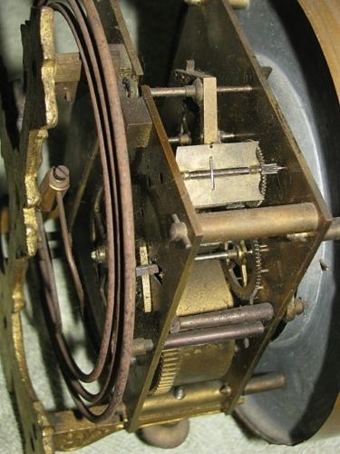

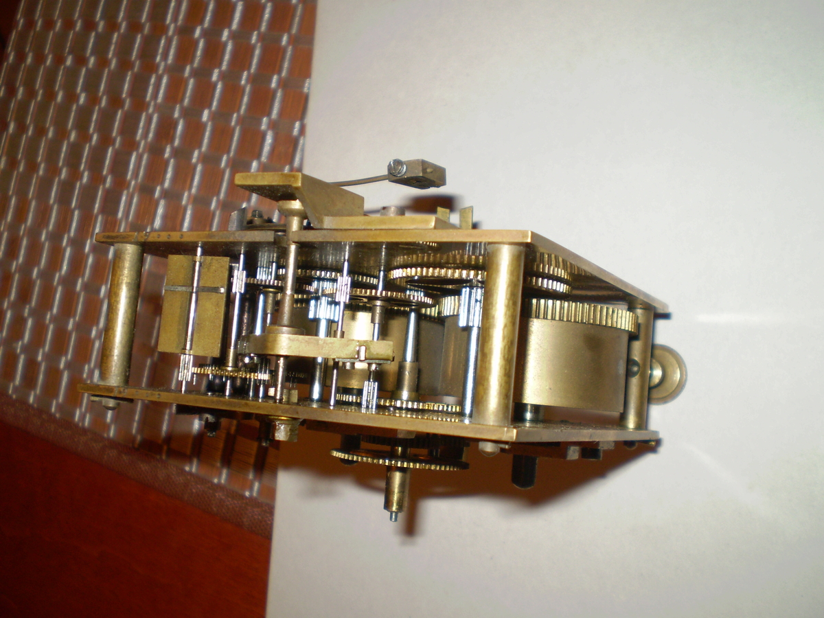

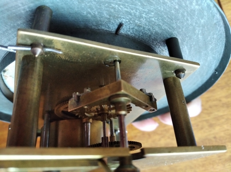

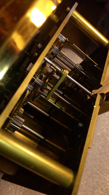

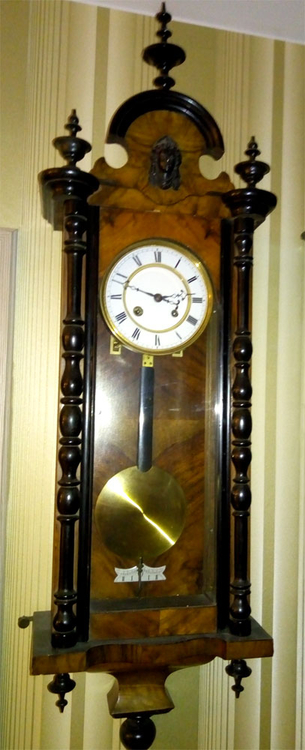

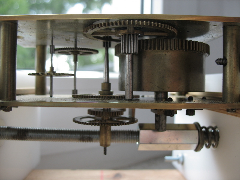

Zegar z mechanizmem nr 5819, koła mają po cztery i po pięć ramion.
Supper...
Josza - jeśli masz jeszcze rozłożony - zobacz czy masz jakąś cyferkę gdzieś nabitą 'pod tarczą'. Na krawędziach bardzo ładnie 19 widać. A od przodu gdzieś się pojawia ?
Zdjęcia były zrobione w 2011r. Po kilku latach odsprzedałem zegar.
Był pokazany na forum. Na tarczy nie było żadnych numerów, na przedniej płycie raczej też nie.
Może mi się wydaje... a może tylko bardzo chciałbym zobaczyć, że tam pod sprężynką jest jednak 19 ... Nie wiem czy to będzie możliwe do sprawdzenia....

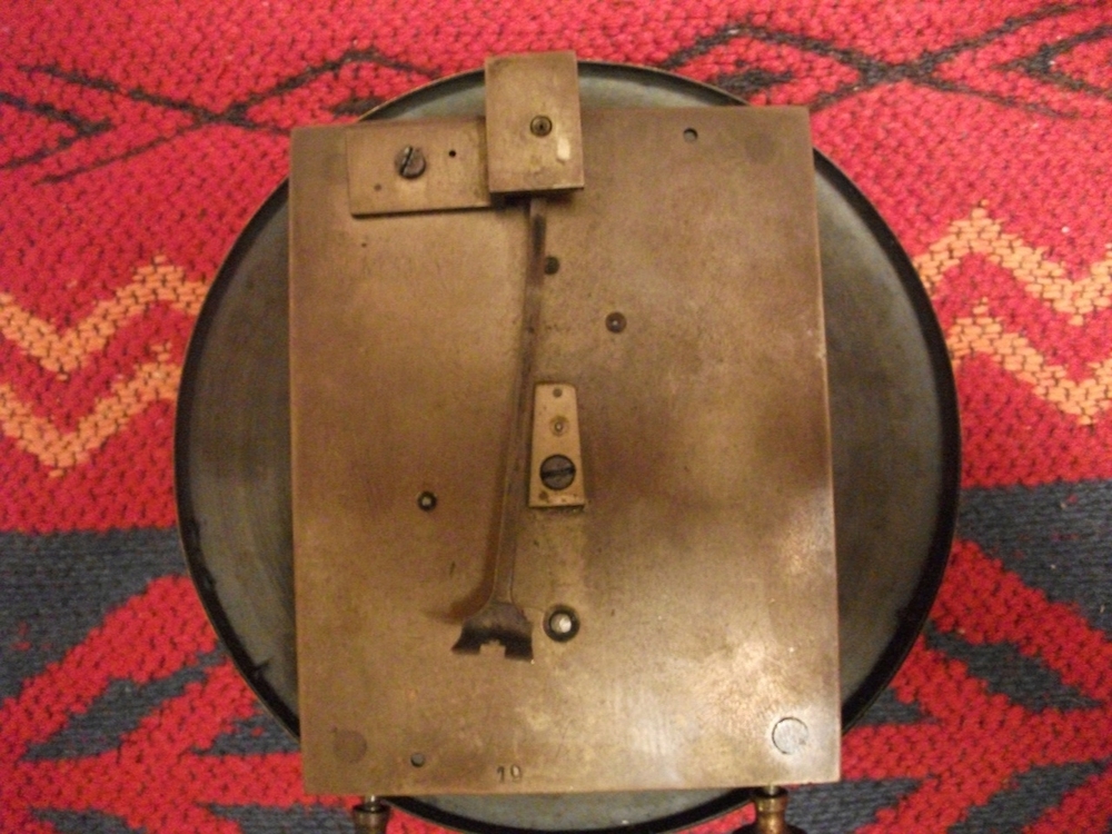

Już sprawdziłem, jest tam litera J, ale pod prawą sprężynką, pod lewą nie ma nic.

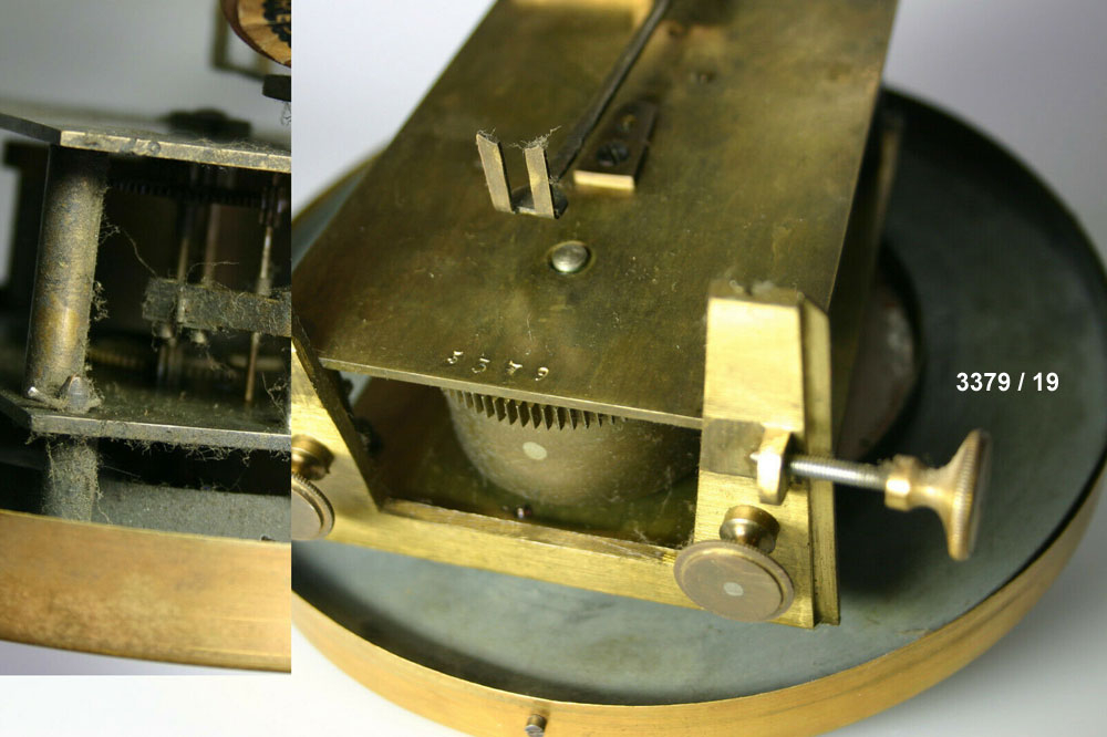

Na kółeczkach i mostkach 19 znajdziemy.36778292_2020-10-20005.thumb.JPG.034164b1d57989fffba6b2548b287b9e.JPG
Hmm... szkoda że nie ma 19 pod lewą... to by już pozwoliło projektować 'okres przejściowy'.
Może było tak, że po 5cio ramiennych pojawiły się mieszane... 4ro i 5cio... potem pojawił się index pod sprężynką...

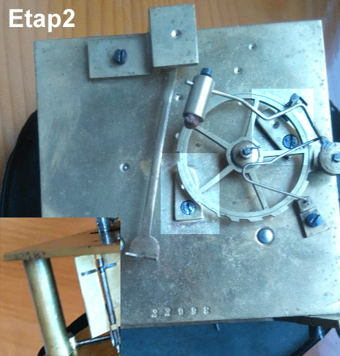

W moich prywatnych analizach 5cio ramienne koła / numery na płytach ustawiłem jako 2gi etap. Mam przypadków z tej grupy w swoim archiwum już ponad 30, więc mogę - uważam - dostrzegać i wiązać ze sobą jakieś cechy i konsekwencje.
Roboczo - etap 3 i 4 to odpowiednio mechanizmy pokazane przez Joszę i Luksa. Mieszane koła 4ro i 5cio ramienne. Nie obronię ich w kolejności, bo reprezentują je tylko te 2 przypadki... Pewnie coś w temacie wypłynie... ale niestety nie wsystkie przypadki są tak ładne obzdjeciowane jak zrobili to wspomniani koledzy :)

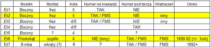

Moja tabelka na ten moment wygląda tak:
(na żółto - to, co wydaje mi się być już 'do obrony')
I tu 2 słowa o Etapie6:
Poprosiłem Tatyanę o udostępnienie zbiorów werków Paarmann & Cohn. Wiadomo że działali na FMS. I z tego co wiem - można precyzyjnie określić ich okres funkcjonowania. Dotarłem do dat:
1890 do  15.11.1892
Zdecydowana większość mechanizmów tak sygnowanych ma mostek prostokątny. Taka naprawdę-naprawdę _zdecydowana_. Jest jeden egzemplarz (niemniej- co ważne - taki też się pojawia) z mostkiem bocznym i ale jest też kilka z 8mką.
Stąd moje datowanie uważam za zasadne:
mostek prostokątny - wskazuje na okres 1890-92. Wszystko co z bocznym - wydaje się być wcześniejsze, a wszystko co z 8mką - późniejsze.. przy czym 8mka wydaje się pojawiać chyba jednak w 1892.

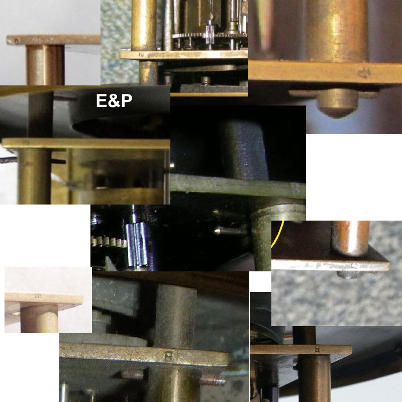

Jako ciekawostkę jeszcze pokażę... na tym etapie na krawędziach płyt również pojawiają się różne rzeczy, ale to nie jest już numeracja typowa dla etapu 2:

Kolejne spostrzeżenia... o wiatraczku może 2 słowa, bo to wydaje się, że będzie ważne za moment.
Na początek tabelka z postu powyżej... przeniosłem ją tu:
https://docs.google.com/spreadsheets/d/1HtWcQxw1DpNdxZSq6f1-5uqwpMyx0XEQO57Vjt9qNKI/
bo ona już się zmieniła i będzie ewoluowała nadal... będę sobie dane tam uzupełniał i rozbudowywał.

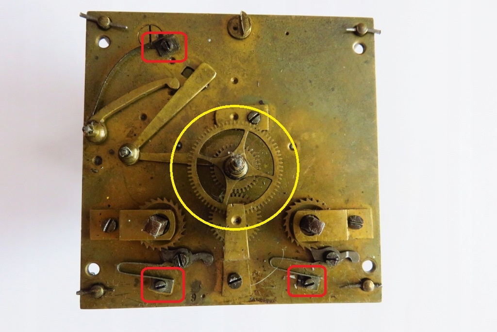

Otrzymałem od Tatyany bazę mechanizmów posiadających analizowane cechy. No i znalazł się jeden, który spełnia cechy jakie pozwoliłem sobie przyporządkować do
Etapu 5.
Mostek jest boczny / wszystkie koła już są 4ro ramienne / nie ma już numerów na krawędziach, ale ma już z przodu na płycie ... i ma wiatraczek o kształtach typowy dla FMS ... wcześniejsze etapy mają w zdecydowanej większości wiatraczek prostokątny (to warto zapamiętać) .
Ale koło godzinowe (pod tarczą) jeszcze o kształcie bardziej CWernera niż FMS.... czyli łuki a nie proste szprychy. I pozostaje jeszcze nieco mniej typowa czcionka numeratora. Na to nie mam jeszcze pomysłu.

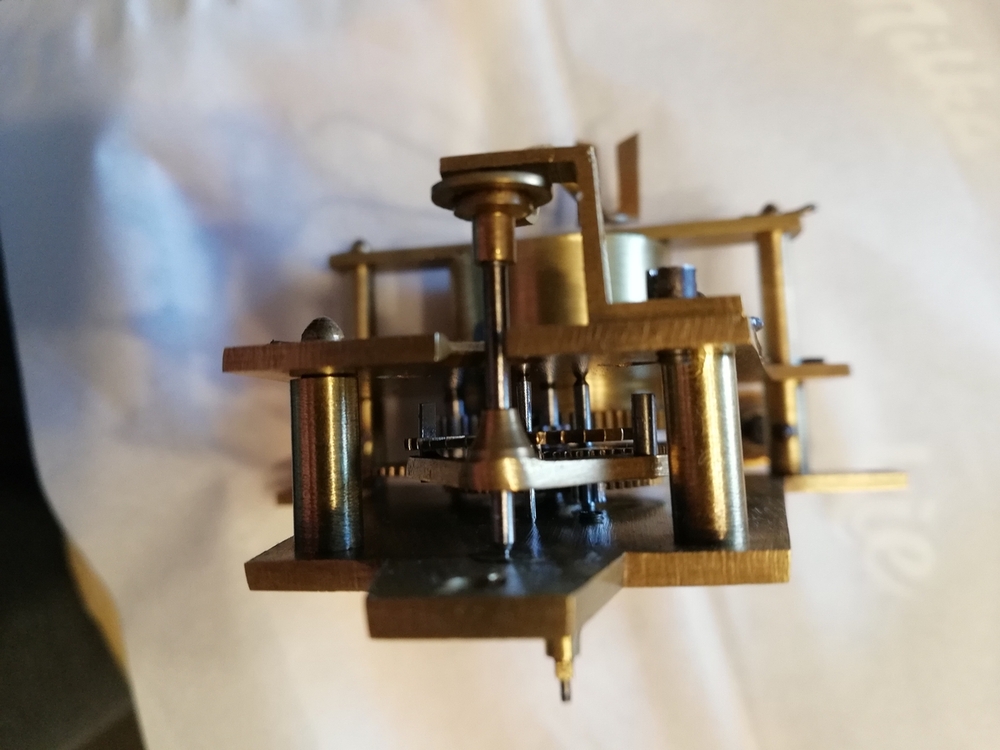

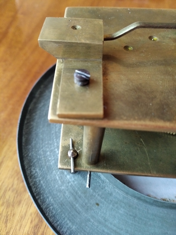

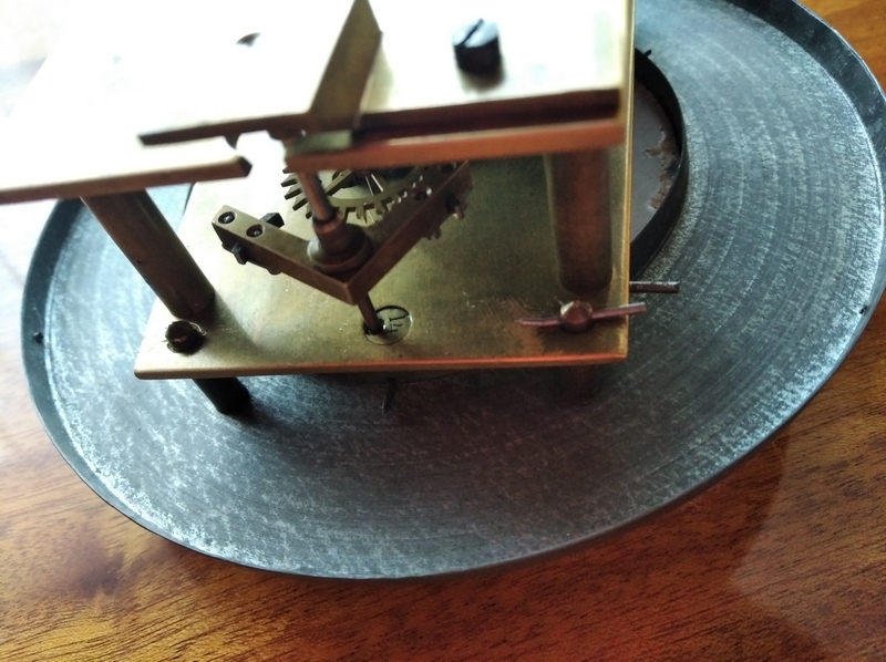

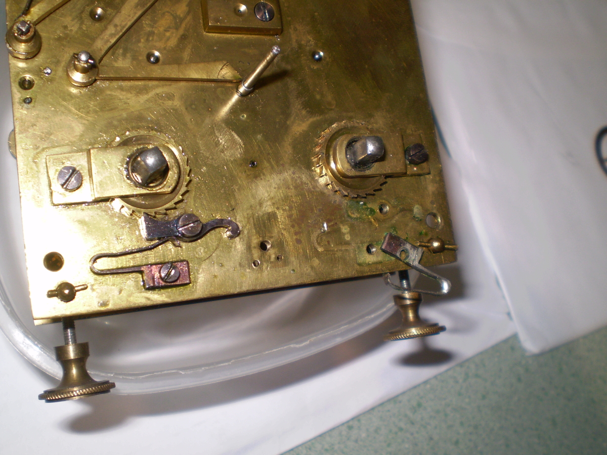

W dniu 8.04.2021 o 21:15, Yahagi napisał(-a):

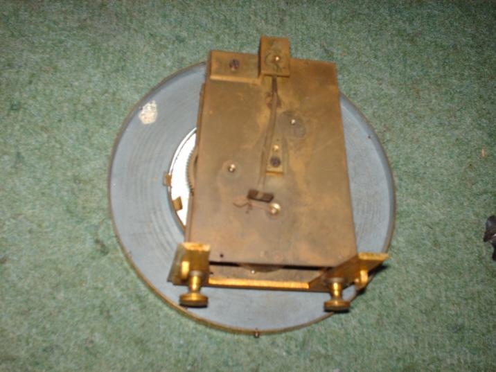

... jeśli możesz - pokaż go jeszcze z tyłu i od góry. Bo z tego jednego to chyba jeszcze nie można w 100% wyrokować.
I wieszak też - jesli możesz..

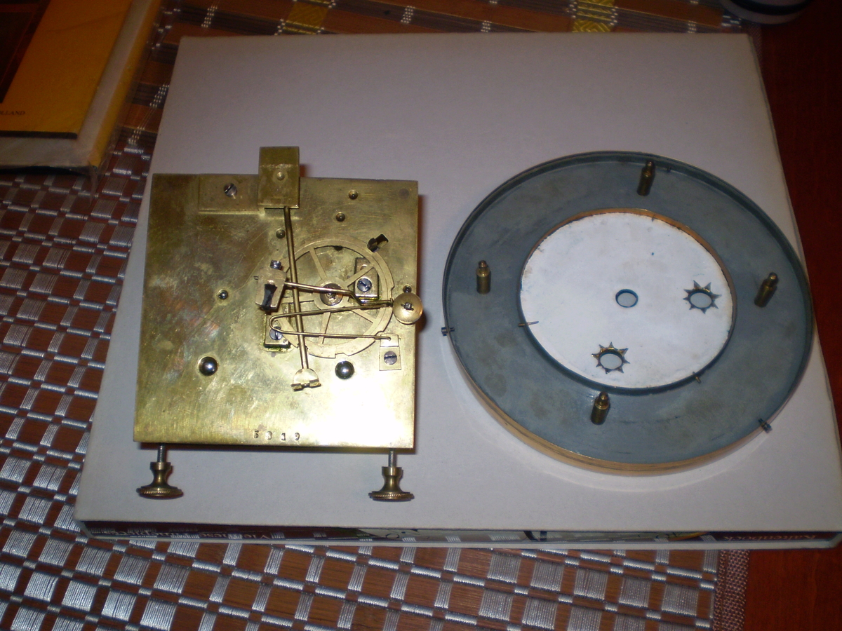

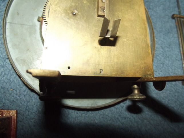

dodaje pozostałe zdjęcia zapomniałem zmierzyć grubość płyt ale brakuje wybitych numerów na krawędziach płyt chyba że pod sankami bo nie ściągałem
Wielkie dzięki... no to ten wpisuje się w założenia Et4 z tabelki. :)

Trochę uzupełniłem https://docs.google.com/spreadsheets/d/1HtWcQxw1DpNdxZSq6f1-5uqwpMyx0XEQO57Vjt9qNKI/
... o zdjęcia w 2giej zakładce. Bo ja sobie to badam / odkrywam, a być może nie do końca wszyscy (o ile w ogóle kogokolwiek to interesuje :)) ... wie o co chodzi. :)
Dla siebie też to systematyzuję, jakby co :)
Więc dziś photo mech który uznaję za ETap 1
Zasadniczo jest taki sam, jak te z ET2,... ma koła 5cio-kątne, garbatą kotwicę... itd.  ale różni się 2ma szczegółami:
1. Też ma nabity numer na krawędzi, ale nie jest to numer FMS. Mechanizm to 3255, czyli wg klucza FMS który podała Tatyana, który sprawdza się na ET2 i wszystkich FMS później - powinno być na krawędzi 15...
a jest 3. Bez sensu, prawda ? Tak sobie pomyślałem, że może to po prostu błąd 'manualny'... ktoś przy piffie nabił nie to, co trzeba. Ale wewnątrz na różnych innych elementach też jest 3, a nie 15. I wygląda na to, że tu reguła FMSowa - nie działa.
2. Drugi szczegół, to ten mechanizm nie ma dodatkowych podkładek na tylnej płycie... wszystkie tez z ET2 - mają, a ten wcale. No i pomyślałem, że być może jest wcześniejszy niż one. Jeśli miałoby to mieć sens - musiałbym trafić podobne mechanizmy, bezpodkładkowe i na których reguła FMSowa by się nie sprawdzała.
Z tym 3255 jest o tyle dobrze, że wisi u mnie na ścianie. Mogę sobie go poprzeglądać ile tylko mam ochotę. Mam jeszcze jednego 'podejrzanego', którego chętnie bym przypisał do tej grupy, ale nie mam zdjęć krawędzi płyt... więc nie wiem czy to brat bliźniak, czy może coś innego.
Przy okazji w moich 'fusach' pojawiła się grupa ET0 (nie zarezerwowałem wcześniejszych cyferek niestety), w której przypadki mają cechy ET1, ale inne mostki. To potem pokażę.
Żeby było wiadomo o co chodzi:
ET2 (tych jest dość dużo):
Etap 1
i na końcu 6255... który podejrzewam, że jest taki sam jak mój 3255, tylko nie mogę niestety do środka spojrzeć... nie widać ani kół, ani krawędzi płyt... :( Ale nieśmiało przypisuję go do ET1
Edytowane przez Yahagi
można się pogubić tyle tych szczegółów ostatnio wklejałem mechanizm z 2 zidentyfikowany jako RMS dodam jeszcze 22 i 25 i jeden z wysokim numerem moze sie przyda
Napisano (edytowane)
Dlatego tabelkuję... sam muszę do tej tabelki zaglądać... ale jeśli się to nie zawali jakąś nową/kluczową informacją -to chyba to się troszq układa.
Trochę słabo, że tak nie po kolei wstawiam... no ale to związane jest z tym na ile (wg mnie) przekonujące są materiały.  Niektóre 'etapy' są pustawe. Może to były bardzo krótkie okresy produkcyjne ? i dlatego ?
Spróbuję to na koniec jakoś usystematyzować i pokazać w kolejności... jak by się to miało rozwijać.
LUKS:
Ten ostatni z listy pokazanych to nie będzie RMS. To bardziej na Carla Wernera wygląda. Zrób proszę zdjęcia od góry, jakie koła i jak podparta tarcza ... w 3 czy 4 punktach. Na dole... 1 czy 2 słupki.
12 godzin temu, Yahagi napisał(-a):
... LUKS:
Ten mechanizm 16385 T. Hallera
Pozdrawiam, Tatyana
