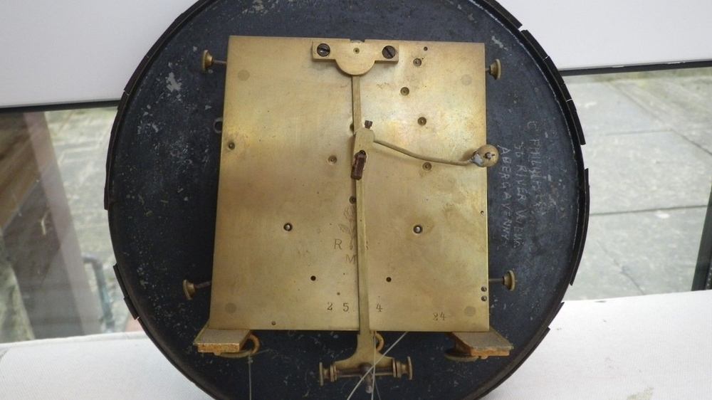

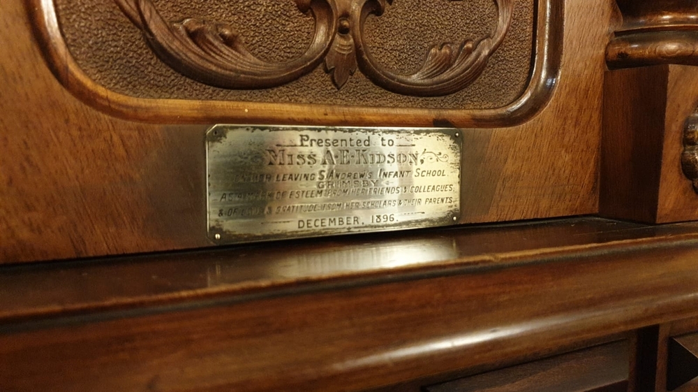

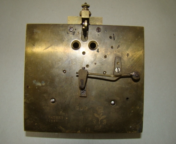

fibo 416 #101 Napisano 20 Sierpnia 2021 Gdzieś mam również dowód zakupu z adresem sklepu i opłatą skarbową (1896 rok), ale po pół godzinie poszukiwań poddałem się. Jak znajdę przy okazji, to wrzucę. 4 Udostępnij tę odpowiedź Odnośnik do odpowiedzi Udostępnij na innych stronach

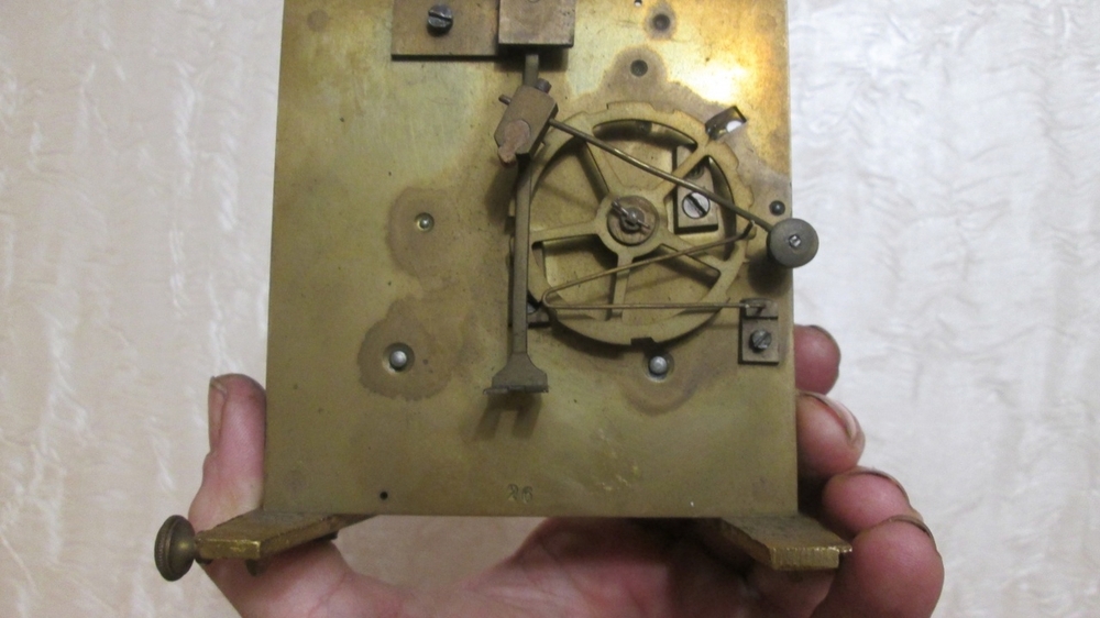

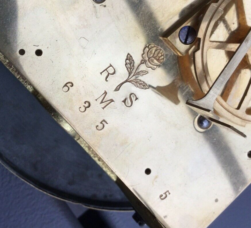

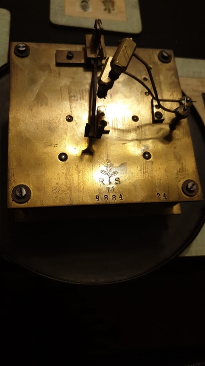

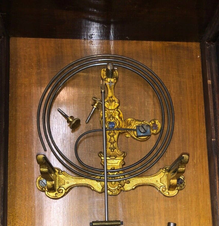

Yahagi 2365 #102 Napisano 20 Sierpnia 2021 Bardzo fajny materiał. Wielkie dzięki. Na wahadle oprócz tego napisu - zakładam - nie ma żadnych cyferek, prawda ? Mamy więc grudzień 1896 dla kwadransowego-wymuszonego RSMa o nr 4884. Ponieważ Grimsby jest w UK - podejrzewam, że sama produkcja mogła mieć miejsce na początku tego roku. Ciekawe i warte odnotowania. Ze zbiorów Tatyany ... jeszcze jedna ciekawostka, którą chciałbym zaprezentować... jeszcze jedna wersja mechanizmów, która - wg mnie - mogła żyć własną numeracją. Opatrzona patentem 44446 Nie mam pojęcia co to i jak działało... Jest ROSE, nr 309 i suffix 15. Nie pasuje do 'modły' RSM. Stąd wnioskuję, że to chyba inna numeracja. Bębny mają zęby takie jak widać. To mechanizm do rocznego ? To nie wygląda na Kohlera. DE000000044446A_all_pages.pdf 1 Udostępnij tę odpowiedź Odnośnik do odpowiedzi Udostępnij na innych stronach

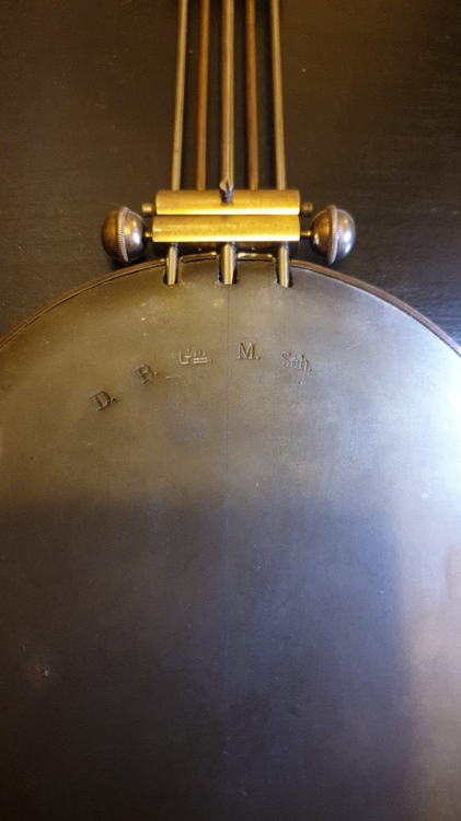

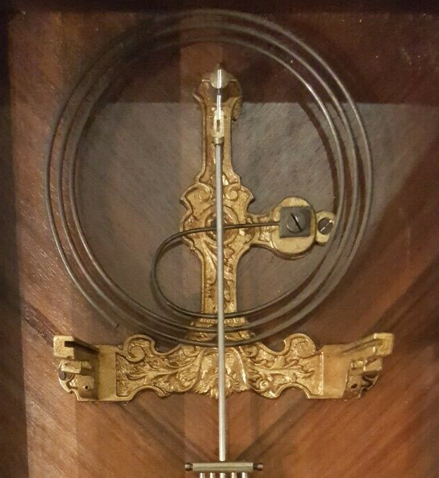

JASI 1237 #103 Napisano 20 Sierpnia 2021 Szkoda, że zamieściłeś patent jako pdf. Patent dotyczy zawieszenia wahadła, zgłoszony przez Josepha Wernera w 1888 roku. Według rysunków dotyczy mechanizmu linkowego, a tu jest sprężynowy. Wydaje mi się, że mógł to być przerobiony seryjnie produkowany mechanizm. Przy śrubach mostka są otwory po kołkach mostka. Pozdrawiam Jacek 0 "Na żadnym zegarze nie znajdziesz wskazówek do życia" Udostępnij tę odpowiedź Odnośnik do odpowiedzi Udostępnij na innych stronach

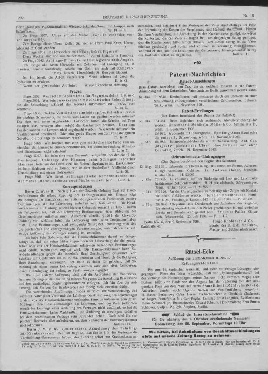

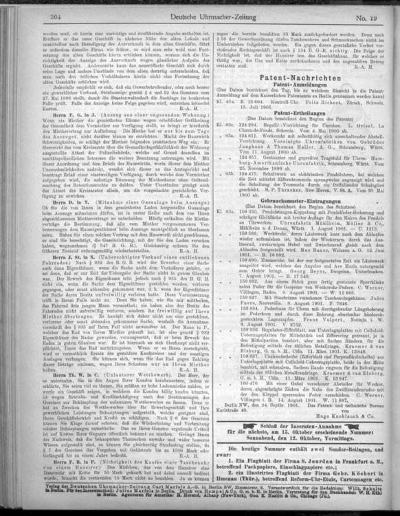

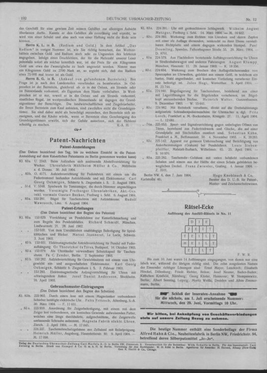

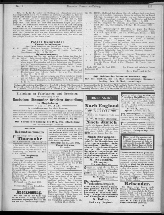

Yahagi 2365 #104 Napisano 22 Sierpnia 2021 Potrzebuję odrobinę pomocy. Patent: 113027 Nie bardzo mogę znaleźć z kiedy on jest i czego dotyczy. Podejrzewam, że chodzi o coś związane z kwadransem wymuszonym. Gdyby ktoś miał info - byłoby super. 0 Udostępnij tę odpowiedź Odnośnik do odpowiedzi Udostępnij na innych stronach
janekp 531 #105 Napisano 22 Sierpnia 2021 Bim bam rack stricking z 08.03.1899 roku. Ważny 3. Lata 1 Znane są tysiące sposobów zabijania czasu,ale nikt nie wie, jak go wskrzesić. Udostępnij tę odpowiedź Odnośnik do odpowiedzi Udostępnij na innych stronach

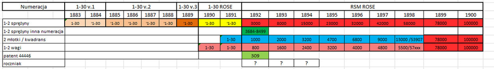

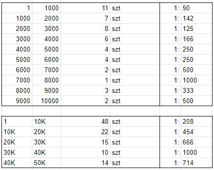

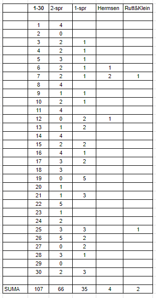

Yahagi 2365 #107 Napisano 26 Sierpnia 2021 (edytowane) RSM Dobra... wystarczy już... Jak to mawiał mój kolega ze szkolnej ławy, dziś autor 2 doktoratów... prezes czegoś'tam'czegoś a dziś człowiek zupełnie pozbawiony włosów: Towarzyszu...!!!! wykonaliście kawał dobrej, zupełnie nikomu nie potrzebnej pracy... Przebrnąłem przez zbiory RSMowe... i wyszła mi taka tabelka. Nie rości sobie prawa do nieomylności, nawet jest naznaczona piętnem błędów... jest to raczej zarys tego co wychodzi. Na razie nie mam pomysłu jak lepiej pogodzić ze sobą czynniki które się w różnych konstrukcjach wzajemnie wykluczają, jak np.: - to, że w pewnym momencie zasada '1-30' rozsypuje się... i trzeba dodawać do numeru mechanizmu 20, żeby nadal obowiązywała. Coś'tam się wyliczeniach wydarzyło... potem znów naprawiło... a potem znów wydarzyło.. - duże sygnatury ROSE były 2... minimalnie się różnią od siebie. Rzecz w tym, że w jednej konstrukcji najpierw pojawia się ta 2-ga ROSE, a potem ma miejsce zmiana zasady 1-30, a w drugiej najpierw zmiana zasady 1-30, a potem pojawia się 2ga ROSE. No i jeszcze parę drobiazgów. Ale do momentu stworzenia tabelki - wszystko było wirtualne i nawet nie było się do czego odnieść. Teraz przynajmniej jakieś namacalne wyobrażenie tego. W wolnej chwili poszukam odniesienia dat do faktów historycznych. Punkty zaczepne: 1896 - zegar pokazany przez FIBO 1899 - patent 113027 między tymi datami wg mnie nastąpiło połączenie numeracji w jedną. Około 50 000. 1. Rocznych nie uwzględniałem, nie orientuję się w nich zupełnie 2. Z tym z patentem 44446 - nie mam pojęcia co zrobić. Jest tylko 1 taki egzemplarz w archiwum. Patent jest 1888, a na mech numer 3cyfrowy. Dodatkowo liczba kontrolna nie zgadza się zupełnie z dotychczasową metodologią 3. Zaznaczyłem tylko jedną 'inną numerację'.... chociaż wg mnie były conajmniej 2. Mogły być po sobie, albo obok siebie. Cechy się mieszają. Przyjąłem, że były równolegle. I tyle. Teraz można już sięgać po pomidory Edytowane 26 Sierpnia 2021 przez Yahagi 3 Udostępnij tę odpowiedź Odnośnik do odpowiedzi Udostępnij na innych stronach

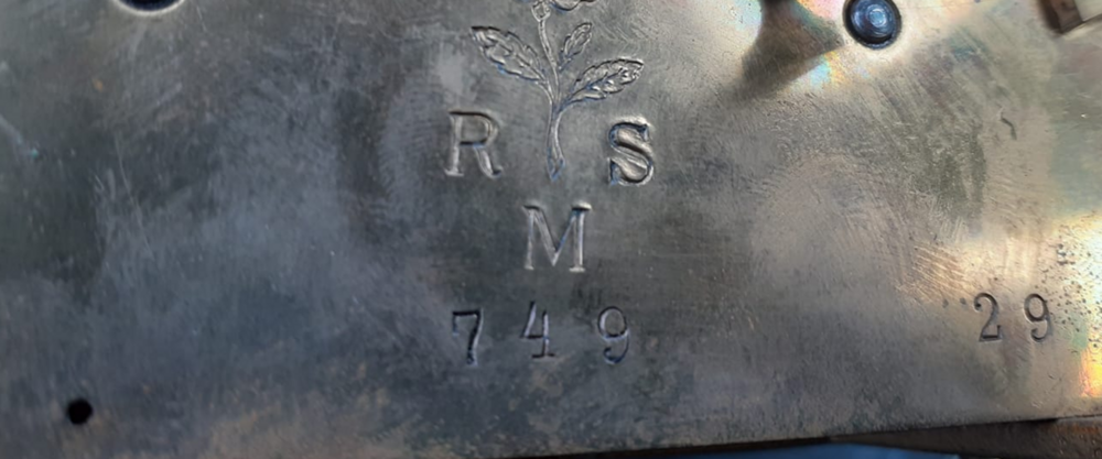

janekp 531 #108 Napisano 28 Sierpnia 2021 Kol. Yayagi jestem pełen podziwu dla Ciebie i Tatyany za upór w dążeniu do celu. Pozwolę sobie wtrącić trzy grosze …. Temat w zasadzie dotyczy różnic miedzy RSM a LFS ale nie sposób ich dowodzić bez opracowania modelu produkcji i zmian oraz datowania mechanizmów RSM .John Huby wykonał ogrom pracy i już kilka lat temu zauważył logikę i powtarzalność w produkcji seriami po 30 mechanizmów. Dlaczego?.Bo to była produkcja zmechanizowana i powtarzalność oraz kontrole osiągnięto budując 30 stanowisk montujących gotowe mechanizmy. Dlatego mamy serie po 30 numerów .Jeżeli w trakcie procesu montażowego doszło np. do uszkodzenia łożyska ,złego nawiercenia otworu czy cos tam, taką płytę –mechanizm wyrzucano i wtedy zaczynano numeracje od nowa starając się żeby to był początek typu x01,xx01,xxx01 ,xxx11,xxx21 itd. Znajduje to odzwierciedlenie w tabeli znanych mi mechanizmów sygnowanych Logo RSM za wyjątkiem 6 mechanizmów z numerami poniżej . 309 15 813 2 135524 11 148998 3 91106 23 4240 17 Te 6 na 110 przypadków nie obalą mojej teorii ( przepraszam John Huby teoria ) na 100 numerów pozwala mi wysnuć wniosek ze taki system numerowania i produkcji ma sens i jest wielce prawdopodobny. Przyklad spójności teorii 30 sztuk w serii, mamy mechanizmy zarejestrowane w tabeli jako numery 93718 28 93865 25 W tym przypadku 93865 +3 daje nam 93868 i sufix 28 wg naszej teorii.93868-93718 daje wynik 150 czyli podzielny bez reszty na 30 . Tutaj wszystkie mechanizmy się udały i nie było luki produkcyjnej ani w numeracji. Takich przykładów jest więcej w tabeli. Musimy mieć więcej danych z numerami mechanizmów żeby stwierdzić w którym momencie gubiono numeracje i zaczynano od nowa. Na taką skalę produkcji będzie to trudne. Nie zagłębiam się w różnice konstrukcyjne mechanizmów gdyż na tym się nie znam ale JH zbudował całkiem dobra teorie o datowaniu i tak można na razie na stan dzisiejszej wiedzy założyć. Moim zdaniem RSM należy podzielić na 5 etapów produkcji jeśli chodzi o znakowanie ,numerowanie mechanizmów> Etap 1. Zegary z logo RSM z pojedynczymi numerami o d 1 do 150 bez sufix to początek produkcji czyli rok około 1882.Przed produkcją seryjną i wprowadzeniem systemu kontroli opartego na seriach po 30 mechanizmów. 1882-1883 Etap 2 Poczatek produkcji zmechanizowanej to może być rok 1884 kiedy zastosowano Maszyne parowa w fabryce In 1884 wurde von der Firma G. Kuhn aus Stuttgart-Berg mit der Aufstellung eines Dampfkessels begonnen, am 20. März 1884 folgte vermutlich der Baubeginn einer Dampfmaschine im Betrieb Reinhold Schnekenburger GmbH – Watch-Wiki Zegary z duzym logo RSM i numerem seryjnym oraz sufix od 1-30 do roku okolo 1890-1892 numeracja do 50 000-60 000 Etap 3 Zegary z małym logo RSM i numerem seryjnym oraz sufix od 1-30 od roku okolo 1890-1892 do 1914 i numeracja od okolo 50 000-60 000 -Logo male lub duze wystepowalo jednoczesnie w tym zakresie Etap 4 Zegary z logo Uhrenfabrik Muhlheim od roku 1914 i numeracja od 160 000 Etap 5. Zegary roczne sygnowane RSM wychwyt chronometryczny (to bardzo ważne gdyż były roczne z wahadłem torsyjnym Duplex Escapment produkowane przez inna firmę)mają oddzielna numeracje ale tez były produkowane seriami po 30 po jest to logiczne, ile ich wyprodukowano ,trudno powiedzieć ale moim zdaniem jeśli znam najniższy numer 37 i najwyższy 1084 to mam prawo przypuszczać ze w przypadku oddzielnej numeracji ich łączna produkcja osiągnęła ilość przynajmniej 1090 sztuk, ile z nich trafiło na rynek nie wiem ..Tutaj mam inne zdanie niz JH. Zegary z małym i dużym logo występowały równocześnie tzn kolejna numeracja zawierała na przemian małe lub duże logo. w okresie przejściowym po przejęciu fabryki przez Muller Albert w 1890-1892 roku. W tabeli brakuje danych roznic konstrukcyjnych ,kotwica,mostek,drazek kotwicy,wieszaki ,ogranicznik wychylu wahadla, itp. Stosowanie sufixu i w miare logiczny ciag produkcji pozwala wysnuc wniosek iz rzeczywista wielkosc produkcji odpowiada numerom seryjnym minus te mechanizmy gdzie nastapily wady i nowa numeracja w sufix - ,to bedzie rzad okolo 1-2 mechanizmow na 1000 sztuk czyli okolo 320 sztuk mniej niz najwyzszy znany numer z logo RSM. Dlatego zamieszczam tylko wycinek moich wypocin, jak będziecie rzucać pomidorami to proszę o sok pomidorowy bo ma sporo potasu… Kolega Yayagi i Tatyana wykonali tytaniczna prace i są daleko z przodu bo pokusili się o zgłębianie różnic miedzy mechanizmami. Jestem pełen podziwu dla ich pracy. Orientacyjna wielkość produkcji proszę traktować tylko jako próbę zestawienia…naprawdę orientacyjna plus minus . Patenty budzików wklejam przy okazji ,może ktos skorzysta.. rsm.pdf rsm rysunek pogladowy.pdf 3 Znane są tysiące sposobów zabijania czasu,ale nikt nie wie, jak go wskrzesić. Udostępnij tę odpowiedź Odnośnik do odpowiedzi Udostępnij na innych stronach
Yahagi 2365 #109 Napisano 28 Sierpnia 2021 JanekP: Wielkie dzięki za głos w dyskusji... bo już miałem wrażenie że sam ze sobą gadam ... a to nie jest raczej syndrom COVID19 Fajnie, że opublikowałeś swoje analizy... postaram się wieczorem, jak mi się już dziecka spać położą - wniknąć w nie. To niewątpliwie bardzo cenny wkład w próbę datowania RSM. Jeszcze raz podkreślę - nie uważam, że moja tabela jest nieomylna i od tej pory przy datowaniu RSMemów będzie się odnosić do tego co Yahagi opublikował , jako jedynie 'słusznego'... to na pewno będzie wymagało korekt. Moje spostrzeżenia po przeczytaniu x3 tej treści. Myślę, że Twoje założenia co do początku produkcji są poniekąd zbieżne z tym, co John Hubby (przy całym szacunku dla niego) napisał przed kilkoma laty na NAWCC. Nie znalazłem nic nowszego, więc wyszedłem z założenia, że te 'szacunki' obowiązują. No i do nich nawiązuję... i uważam, że sam początek historii wymaga głębszych analiz. Odniosę się do początki Twojego zestawienia: Trudno mi się z tym zgodzić, bo w numeracji 1-30 mam w archiwum ponad 100 przypadków. Jeszcze raz pokażę tabelkę, aktualną na ten moment : W większości przypadków tych numerowanych 1-30 mam po kilka różnych mechanizmów z tym samym numerem. Wydaje mi się, że nie można tego zamknąć w tabelce 2-28 którą zaproponowałeś... i przy założeniach, JHubby'ego: https://mb.nawcc.org/threads/rsm-rose-logo-schnekenburger-mühlheim.29370/post-822251 To nie jest wg mnie 'rozruch' tylko to są lata produkcji... to nie mogło się wg mnie wydarzyć wszystko w 1882/3 roku. Jeśli by tak było - to mam u siebie jeden kompletny zegar z tego roku i 1 mechanizm z wieszakiem (całkiem innym niż w zegarze). Nawiązałeś do zmian technologicznych, do których się nie odnosisz.... myślę , że to ma kluczowy wpływ na taką właśnie ocenę. Ja ten pierwszy, najbardziej dyskusyjny okres (dla mnie on trwa od 1882 do 1889, dla JH i z tego co zrozumiałem również dla Ciebie to 1882/3) oddałem tak: Do daty końcowej tego okresu nie przykładam tu uwagi... to równie dobrze może być 1888 jak i 1890. Tymi 3ma odcieniami starałem się oddać sumę zmian technologicznych, które w mechanizmach/zegarach 1-30 dostrzegłem. To już było w tym wątku: Z ówczesnych założeń - trzeba wyjąć 'szerokość koła' oraz literki na płycie. Nie bardzo udaje się je potwierdzić. Natomiast zdecydowanie bronią się (wg mnie) zmiany w kotwicy, w wieszakach i wskazówki. Do tego dochodzi sposób zawieszenia soczewki w wahadłach oraz styl skrzyń. Uważam, że te zmiany są bezdyskusyjne i uważam że nie jest to możliwe, żeby dokonały się na przestrzeni kilku miesięcy czy roku. Wolumen odnalezionych zegarów 1-30 (107 szt na ten moment) wydaje się to potwierdzać. 1-30 ROSE z lat 1890-1 z tej tabelki mam łącznie 31 szt... uwzględniając wszelkie mechanizmy z tabelki. Numerowanych z różą do 10 000 mam 48szt (1-2 sprężyny... bez wagowych i kwadransowych). Przy czym jak pisałem... ta numeracja wg mnie była przynajmniej 3 razy rozpoczynana. Tyle, żeby nie powtarzać się. Janku... 2 pytania do Ciebie: Mechanizm 99 z Twojego zestawienia ... gdybyś mógł udostępnić jakieś foto tego mechanizmu. Mechanizm - 300 - masz na myśli wagowy ? też bym o photo poprosił. Wielkie dzięki za wymianę spostrzeżeń.... 1 Udostępnij tę odpowiedź Odnośnik do odpowiedzi Udostępnij na innych stronach

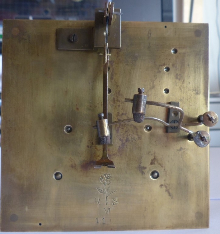

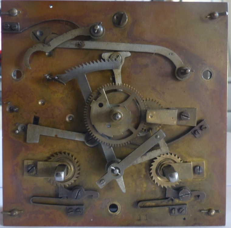

janekp 531 #110 Napisano 28 Sierpnia 2021 3 godziny temu, Yahagi napisał(-a): W większości przypadków tych numerowanych 1-30 mam po kilka różnych mechanizmów z tym samym numerem. Wydaje mi się, że nie można tego zamknąć w tabelce 2-28 którą zaproponowałeś... i przy założeniach, JHubby'ego: Jesli mozesz to poaz zdjecia tych mechanizmow z taka sama numeracja .. Zdjecia mech nr 99 i 300 nie posiadam,tworzylem tabele na goraco z netu i innych zrodel. 0 Znane są tysiące sposobów zabijania czasu,ale nikt nie wie, jak go wskrzesić. Udostępnij tę odpowiedź Odnośnik do odpowiedzi Udostępnij na innych stronach

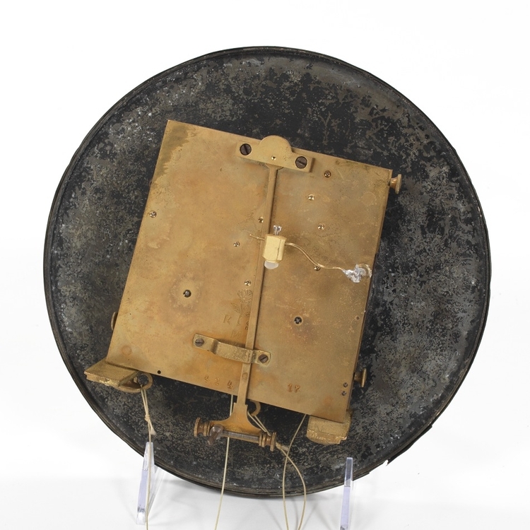

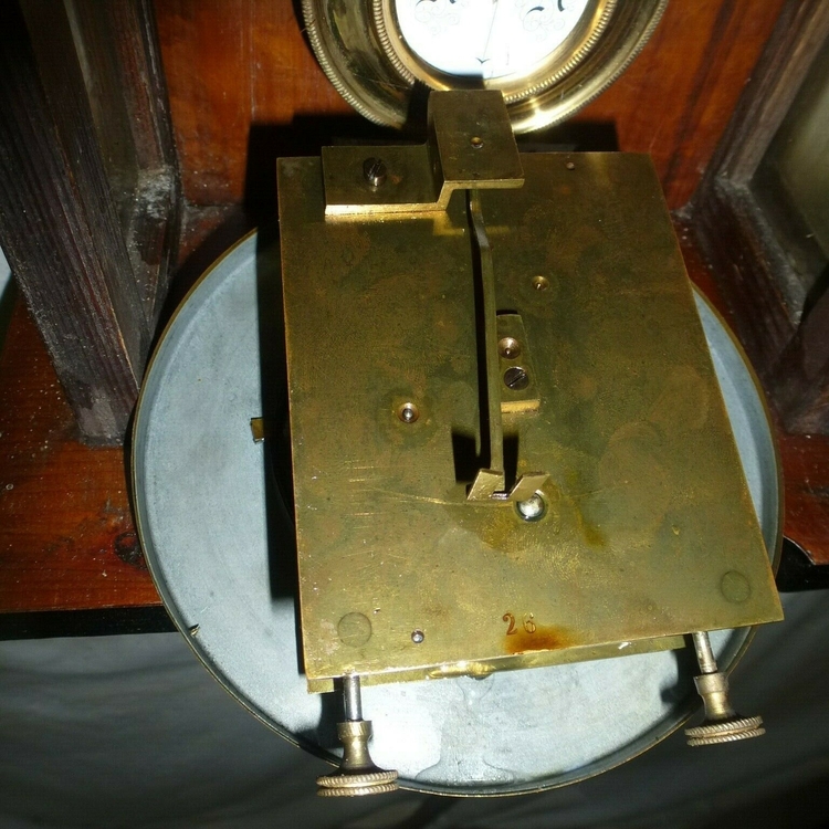

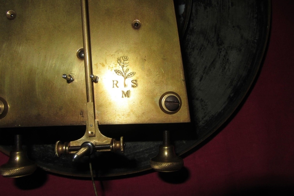

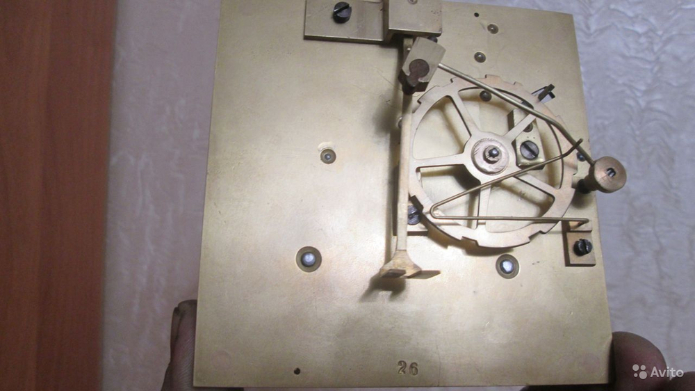

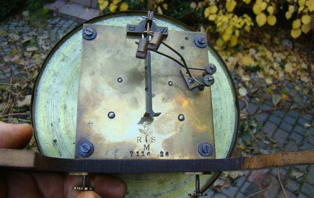

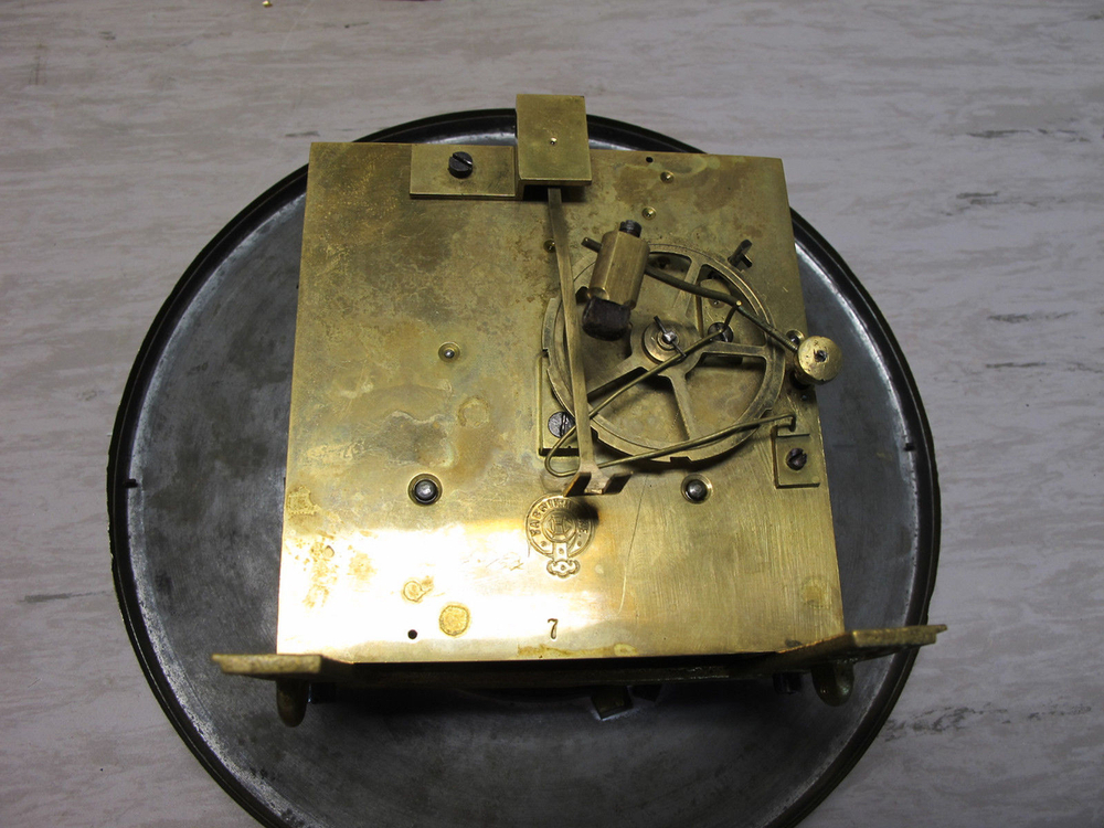

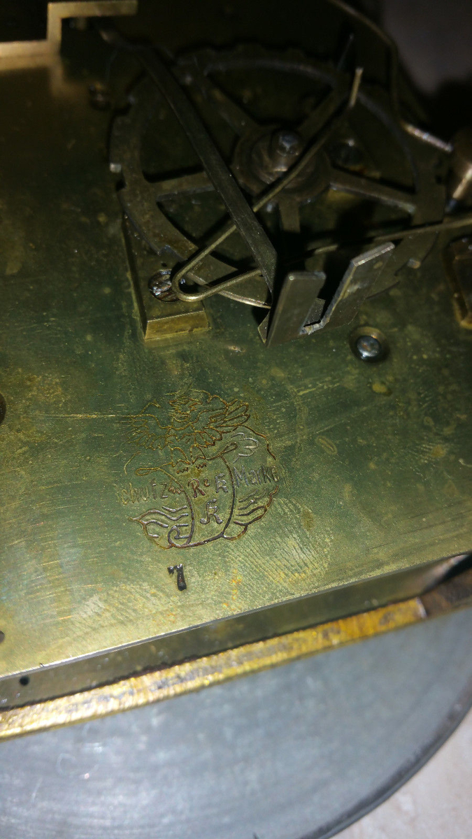

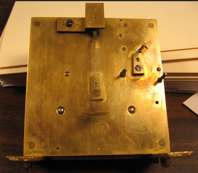

Yahagi 2365 #111 Napisano 28 Sierpnia 2021 Jasne... nie ma problemu. Wybrałem 26 (jest 7 szt): i 7 (5 szt) - bo jest ciekawsza Dlaczego ciekawsza ? .... bo są 2 siódemki zrobione dla Hermsena i jedna dla Ruttmanna. Oprócz tego jest jedna bez sygnatury i jeden chodzik. Tak się składa, że te dla Hermsena są w bardzo podobnych skrzyniach i na oko to jest P54. R&K jest bez wodotrysków. No ale gdyby to miał być 'rozruch' i Reinhold nie miał jeszcze odpowiednio przygotowanego zaplecza, dającego określony potencjał wytwórczy - to czy odważyłby się oferować mechanizmy zewnętrznym firmom ? Tu mamy 2 takie firmy, które były dość dużymi graczami. Mechanizmy zrobione zarówno dla Hermsena jak i Ruttmanna mają już odlewane wieszaki... co w mojej tabelce ustawia je pod koniec lat 1880. R&K ma też odlewane wahadło. Trochę szkoda, bo trudno je odnieść do czasu. Nie mam dokładniejszych zdjęć 7 bez sygnatury... ale mam parę chodzika 7. Wygląda tak: Uważam, że ten zegar jest starszy niż Hermseny i R&K. Zwracam uwagę na: - wskazówki - te nie zaskakują. Uważam, że to najstarsze jakimi się RSM posługiwał. Mam jeszcze 2 przypadki z 'oczkami', ale nie wiem jeszcze co z nimi zrobić. Być może pojawiały się wcześniej... chociaż na ten moment nie sądzę... - kotwica - jest tak samo jak w tym z 1883 r. Garbata - palety z przodu. - wieszak - blacha (w odróżnieniu od Herms / R&K) - wahadło T - skrzynia ... hmmm... no sami oceńcie która może sprawiać wrażenie starszej. Wg mnie to ledwie kilka lat, więc różnica nie jest tak boleśnie duża. Na ten moment układa mi się to we względnie spójną całość. Tak czy inaczej - gdzieś te pokazane mechanizmy - trzeba wbić w kalendarz. I tu uważam, że założenia JH być może warto zweryfikować. 3 Udostępnij tę odpowiedź Odnośnik do odpowiedzi Udostępnij na innych stronach
janekp 531 #112 Napisano 29 Sierpnia 2021 13 godzin temu, Yahagi napisał(-a): Jasne... nie ma problemu. Wybrałem 26 (jest 7 szt): i 7 (5 szt) - bo jest ciekawsza Dlaczego ciekawsza ? .... bo są 2 siódemki zrobione dla Hermsena i jedna dla Ruttmanna. Oprócz tego jest jedna bez sygnatury i jeden chodzik. Tak się składa, że te dla Hermsena są w bardzo podobnych skrzyniach i na oko to jest P54. R&K jest bez wodotrysków. No ale gdyby to miał być 'rozruch' i Reinhold nie miał jeszcze odpowiednio przygotowanego zaplecza, dającego określony potencjał wytwórczy - to czy odważyłby się oferować mechanizmy zewnętrznym firmom ? Tu mamy 2 takie firmy, które były dość dużymi graczami. Mechanizmy zrobione zarówno dla Hermsena jak i Ruttmanna mają już odlewane wieszaki... co w mojej tabelce ustawia je pod koniec lat 1880. R&K ma też odlewane wahadło. Trochę szkoda, bo trudno je odnieść do czasu. Nie mam dokładniejszych zdjęć 7 bez sygnatury... ale mam parę chodzika 7. Wygląda tak: Uważam, że ten zegar jest starszy niż Hermseny i R&K. Zwracam uwagę na: - wskazówki - te nie zaskakują. Uważam, że to najstarsze jakimi się RSM posługiwał. Mam jeszcze 2 przypadki z 'oczkami', ale nie wiem jeszcze co z nimi zrobić. Być może pojawiały się wcześniej... chociaż na ten moment nie sądzę... - kotwica - jest tak samo jak w tym z 1883 r. Garbata - palety z przodu. - wieszak - blacha (w odróżnieniu od Herms / R&K) - wahadło T - skrzynia ... hmmm... no sami oceńcie która może sprawiać wrażenie starszej. Wg mnie to ledwie kilka lat, więc różnica nie jest tak boleśnie duża. Na ten moment układa mi się to we względnie spójną całość. Tak czy inaczej - gdzieś te pokazane mechanizmy - trzeba wbić w kalendarz. I tu uważam, że założenia JH być może warto zweryfikować. Szczerze mówiac nie wiem co napisac,bazowalem na tabeli JH,jego datowanie wydaje mi sie logiczne ,Mechanizmy ktore pokazales nie maja logo RSM tak wiec nie bardzo widze je w produkcji tej firmy.To moze być wiele innych firm ktore wowczas dzialaly. W DUZ 1879 roku juz pisze sie ze Rupert Amann przechodzi w prywatne rece. Moze to ten okres kiedy jeszcze go nie kupil R Schnekenburger.Nie wydaje mi sie logiczne znakowanie mechanizmu tym samym numerem przez jedna firme . Gdybym zalozyl firme produkujaca zegary to chcialbym jak najwiecej sprzedac i w celu rozpoznawalnosci marki chcialbym je sygnowac ,znakowac , a w celu kontroli ilosci i jakosci nanosze numery seryjne i inne znaki pomagajace w procesie produkcyjnym. Natomiast wielce prawdopodobne wydaje mi sie ze kilka firm moglo korzystac z jedngo sprawdzonego wzoru plyt zeby produkowac swoje mechnaizmy lub na export bez znakow zewnetrznych. To troche inna sytuacja niz np zegary wczesne GB ,pocztowe ,urzedowe itp. To tylko moje zdanie.Wiem ze chcecie gdzies te mechanizmy zakwalifikowac ale bedzie ciezko. Ich system znakowania odbiega od RSM moim zdaniem. No chyba ze umiescisz je w roku 1879-1882 przed przejeciem Amanna. R Amann jeszcze w 1881 roku na wystawie w Stutgarcie otrzymal srebrny medal za regulatory. 0 Znane są tysiące sposobów zabijania czasu,ale nikt nie wie, jak go wskrzesić. Udostępnij tę odpowiedź Odnośnik do odpowiedzi Udostępnij na innych stronach

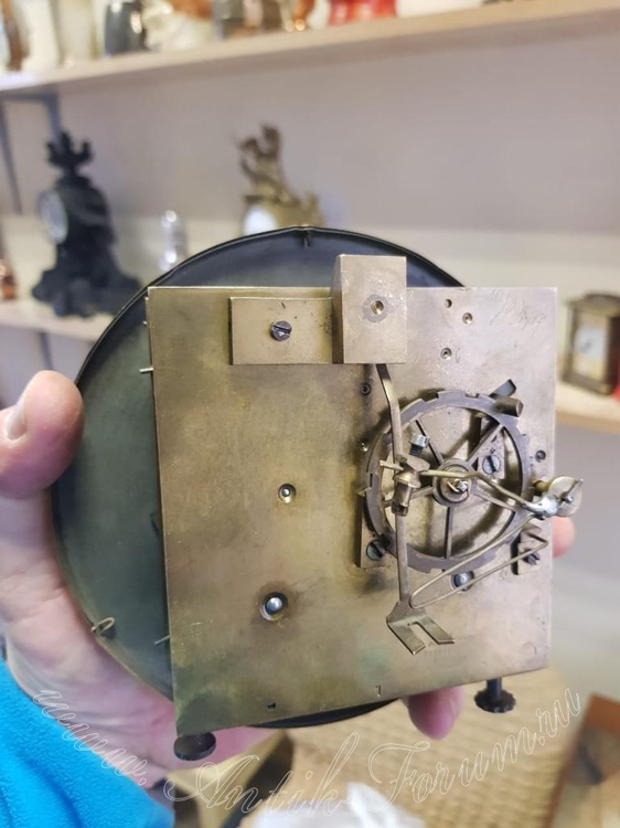

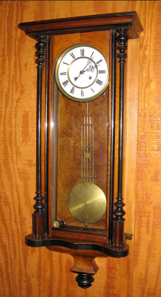

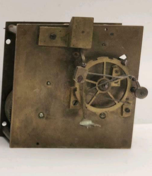

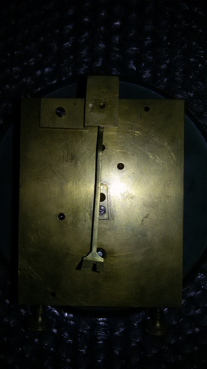

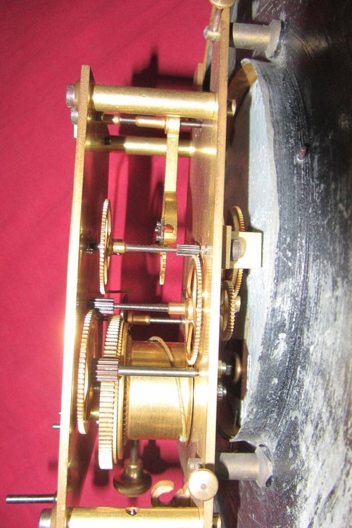

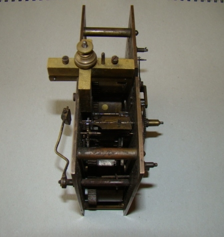

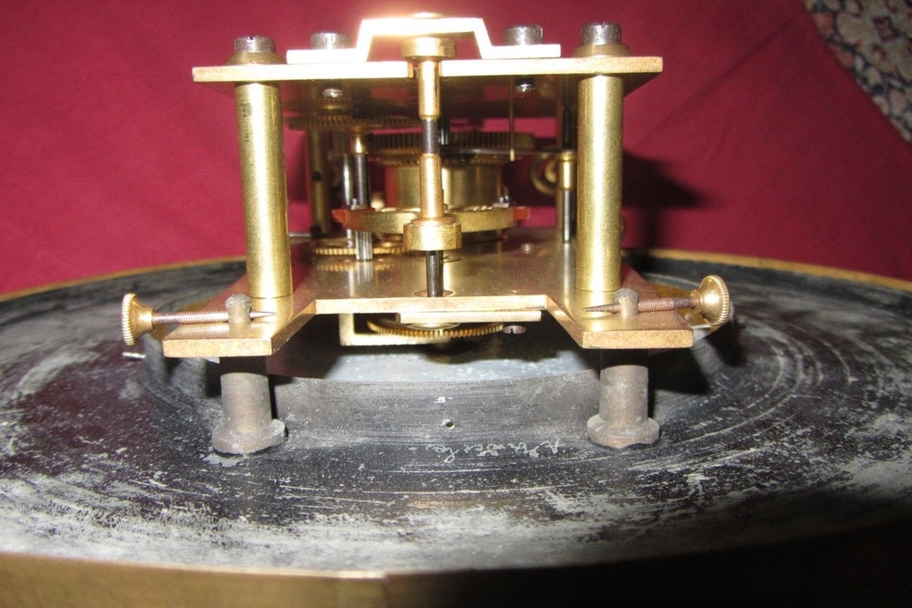

janekp 531 #114 Napisano 29 Sierpnia 2021 (edytowane) czy tam sa lozyska czy rubiny od srodka Edytowane 29 Sierpnia 2021 przez janekp 0 Znane są tysiące sposobów zabijania czasu,ale nikt nie wie, jak go wskrzesić. Udostępnij tę odpowiedź Odnośnik do odpowiedzi Udostępnij na innych stronach
Yahagi 2365 #115 Napisano 29 Sierpnia 2021 Nie mam pojęcia Ale to RSM - CS o jak widać odmiennej konstrukcji od typowych dla RSM wagowych. Nie sądzę, żeby Reinhold sięgnął po taki przypadek na start swojej działalności :) 0 Udostępnij tę odpowiedź Odnośnik do odpowiedzi Udostępnij na innych stronach
janekp 531 #116 Napisano 29 Sierpnia 2021 to jest RSM z lat 1882 byc moze bazowal jeszcze na werkach Amanna ktory wytwarzal tez zegarki kieszonkowe ... 0 Znane są tysiące sposobów zabijania czasu,ale nikt nie wie, jak go wskrzesić. Udostępnij tę odpowiedź Odnośnik do odpowiedzi Udostępnij na innych stronach

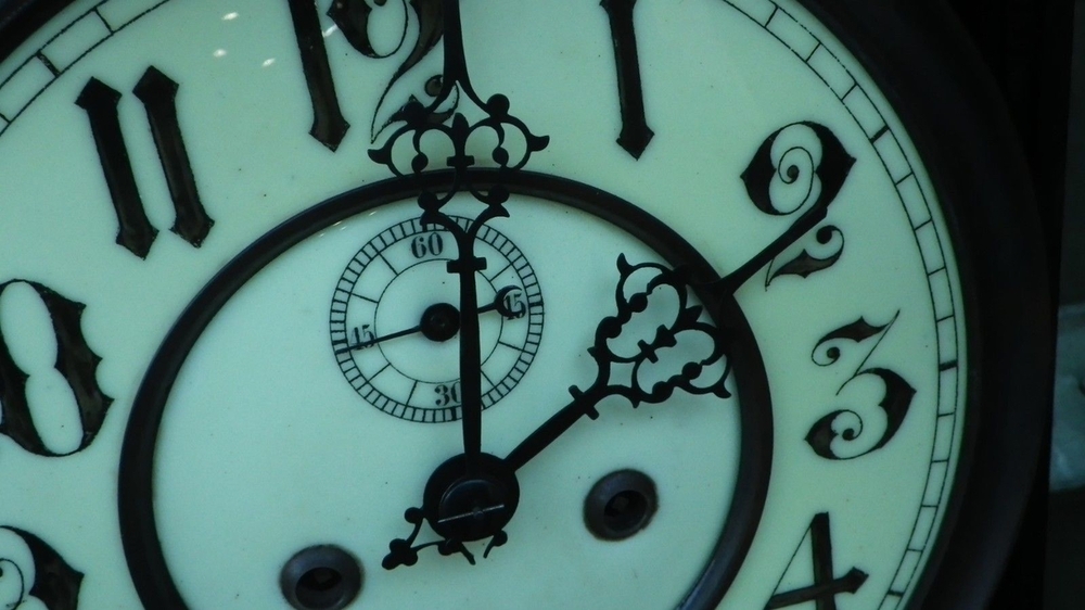

tarant 2979 #117 Napisano 29 Sierpnia 2021 Z taka tarczą (o ile jest oryginalna) - wątpię. 0 Pozdrawiam Piotr Tolerancja musi być nietolerancyjna wobec nietolerancji. Němec z Královce Udostępnij tę odpowiedź Odnośnik do odpowiedzi Udostępnij na innych stronach
Yahagi 2365 #118 Napisano 29 Sierpnia 2021 (edytowane) ... naturalnie w oparciu o założenia Johna Hubby'ego To się da obronić tylko wtedy gdy: - znajdzie się 'podobny' mechanizm który będzie wskazywał jednoznacznie na Ammana - znajdzie się informacja, że Amman w ogóle wytwarzał mech wagowe... o CS już nie wspomnę. (wg mnie nie robił takich... a jedynie sprężynowe). Między kieszonkowymi a CS - no to chyba przepaść jednak. Nawiasem pisząc... okrutnie pojemny zaczyna być ten przełom lat 1882/83, kiedy u RSM był rozruch ... jeśli tyle różnych mechanizmów daje się tam upchnąć ... chyba że dałoby się jakoś Endersa znaleźć i umiejscowić w czasie... (?) Jeśli tarcza byłaby oryginalna (tego już nie sprawdzę), to raczej Reinhold miałby okazję, żeby siebie promować przy CS.... a nie kogoś zewnętrznego. Chyba że to było 'na zamówienie' .. tak jak Hermseny i R&K. Edytowane 29 Sierpnia 2021 przez Yahagi 1 Udostępnij tę odpowiedź Odnośnik do odpowiedzi Udostępnij na innych stronach
tarant 2979 #119 Napisano 29 Sierpnia 2021 Co do tarczy, to chodziło mi o krój cyfr i wskazówki. To raczej przełom XIX wieku. 0 Pozdrawiam Piotr Tolerancja musi być nietolerancyjna wobec nietolerancji. Němec z Královce Udostępnij tę odpowiedź Odnośnik do odpowiedzi Udostępnij na innych stronach
janekp 531 #120 Napisano 29 Sierpnia 2021 tarcza nie pasuje ale mechazm jak najbardziej 0 Znane są tysiące sposobów zabijania czasu,ale nikt nie wie, jak go wskrzesić. Udostępnij tę odpowiedź Odnośnik do odpowiedzi Udostępnij na innych stronach

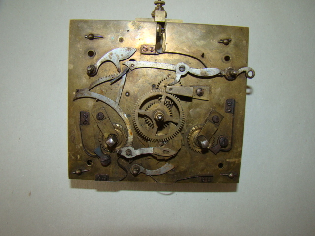

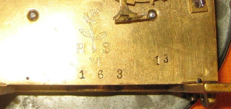

Yahagi 2365 #121 Napisano 29 Sierpnia 2021 (edytowane) Hmmm... no ja zakładam, że z tarczą jest wszystko OK. (naturalnie oprócz datowania na 1882 :)) Przypadek z okresu (wg mnie) minimalnie późniejszego: No i drugi: więc chyba tarczy to bym nie kwestionował... kolor może być zaskakujący. Mam taki przy Willmannie i Borussii ... oba przypadki z roku 1890 +/- 1. I jeszcze może najstarszy 2gong / kwadransowy jaki mam w archiwach... nr 442. Wg 'mojej tabelki' - pierwsza połowa lat 1890tych. Popatrzyłem przez chwilę.... zdecydowana większość 2gongów (wg mnie pierwsza połowa lat 1890tych) jest właśnie w takim kolorze Wieczorem zobaczę jak wyglądały tarcze 1-30. Edytowane 29 Sierpnia 2021 przez Yahagi 1 Udostępnij tę odpowiedź Odnośnik do odpowiedzi Udostępnij na innych stronach
janekp 531 #122 Napisano 29 Sierpnia 2021 (edytowane) 344 14 -14 330 wszystkie się dziela na 30 567 27 -27 540 442 22 -22 420 Edytowane 29 Sierpnia 2021 przez janekp 1 Znane są tysiące sposobów zabijania czasu,ale nikt nie wie, jak go wskrzesić. Udostępnij tę odpowiedź Odnośnik do odpowiedzi Udostępnij na innych stronach

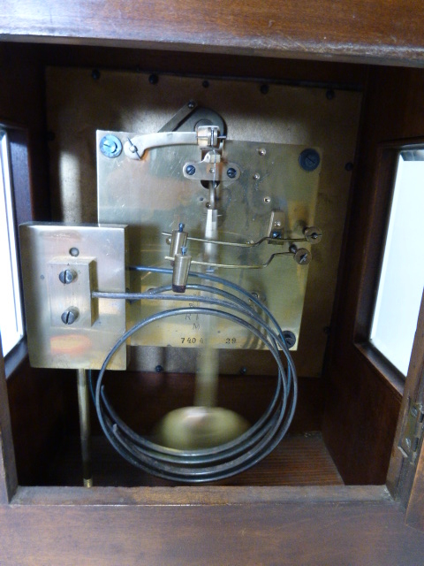

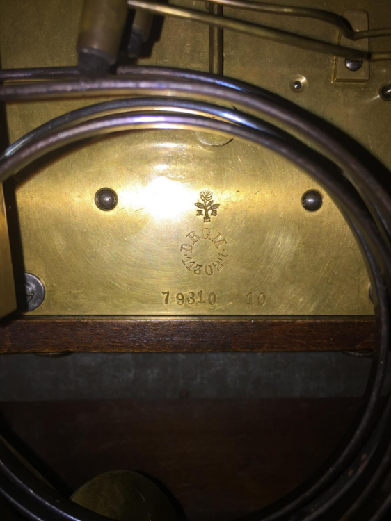

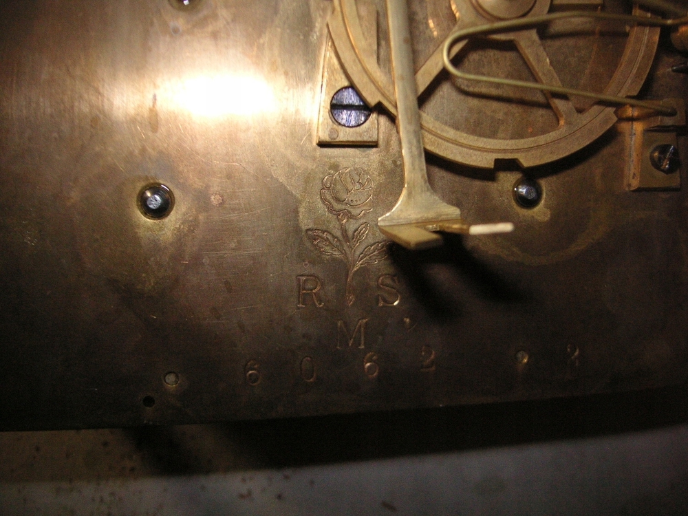

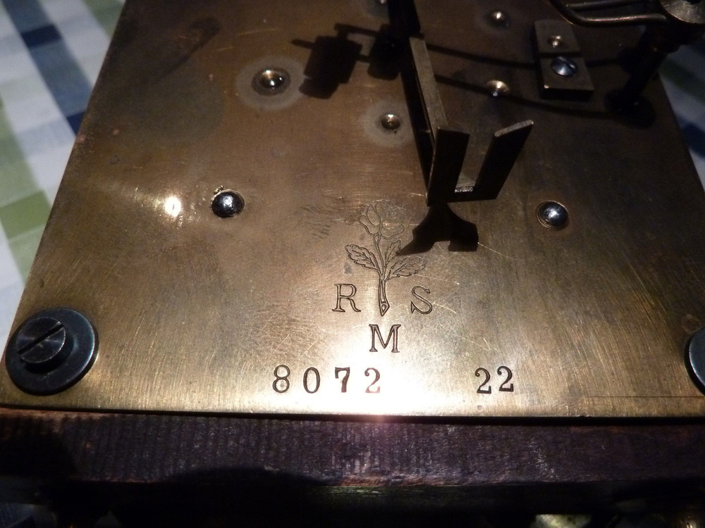

Yahagi 2365 #123 Napisano 29 Sierpnia 2021 Tu tak ... To teraz pokazuję ciekawostkę. Jeśli jest inne wytłumaczenie niż 2 osobne numeracje - to bardzo jestem ciekaw interpretacji 2gongi/kwadransowe: A tu zwykłe w zbliżonej numeracji: jak widać 8071 .... i tu niespodzianka, bo następny numer, 8072 jest z 2gongów. : 8071 / 1 8072 / 22 Wg założeń JH Jeśli byłaby tu jednolita numeracja - oba mechanizmy powinny się pojawić w tym samym czasie (dniu, tygodniu). Wg założeń JH to 1883 rok (+/- naturalnie). Wg moich około 10 i około 13 lat młodsze (+/-). Przypominam zegar z początku tej strony pokazany przez FIBO z 1896.: Jeśli ktoś potrafi pogodzić je ze sobą - to ja chętnie usłyszę jak to zrobił Jest jeszcze jeden szczegół na który warto zwrócić uwagę... ale to już chyba na wieczór. 2 Udostępnij tę odpowiedź Odnośnik do odpowiedzi Udostępnij na innych stronach
janekp 531 #124 Napisano 29 Sierpnia 2021 (edytowane) O dzieki za nowe zdjecia ,w numerze 8071 jest niedobita lub spolerowana 2 ,powinno byc 21 4884 24 -24 4860 nastapilo zgubienie 10 czyli pasuje do tabeli 260 nie dzieli się ma 30 4606 6 -6 4600 Natomiast z numerem wczesniejszym pasuje 4321 1 4320 4884 24 4860 540 Pozostale tez pasuja 7116 26 -26 7090 6062 22 -22 6040 8071 21 -21 8050 8072 22 -22 8050 Ciekawostka jest Rack Stricking, to pozniej opatentowano w 1899 roku jako DRGM 113027 03.03.1887 Auslose vorrichtung an Uhren,mittels wechselrad mit stifte DRGM 113027 14 dniowy grzebieniowy 3 March 1899 Patent: 113027 Bim bam rack stricking z 08.03.1899 wiec tutaj nalezaloby te mechanizmy sparwdzic i poorwnac ,pierwszy z dwoma mlotkami mam numer 4321 Zegar pokazany przez Fibo ma tylko tabliczke z data,to nie jest data produkcji,ktos go dostal na prezent ...Tabliczka jest na skrzyni,nie na mechanizmie ..Jedziemy dalej.... Ciekawostka to mocowanie plyt,a raczej laczenie,sztyfty,zanitowanie i skrecenie.Przy mechanizmie z dwoma mlotkami moze byc inny rozstaw miedzy plytami...To na razie nie obalilo mojej teorii😀 Edytowane 29 Sierpnia 2021 przez janekp 1 Znane są tysiące sposobów zabijania czasu,ale nikt nie wie, jak go wskrzesić. Udostępnij tę odpowiedź Odnośnik do odpowiedzi Udostępnij na innych stronach
