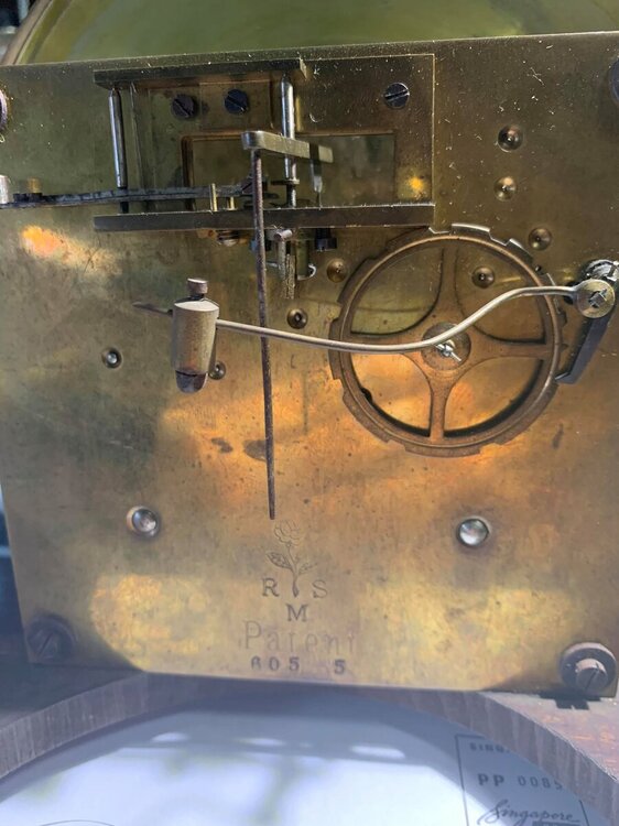

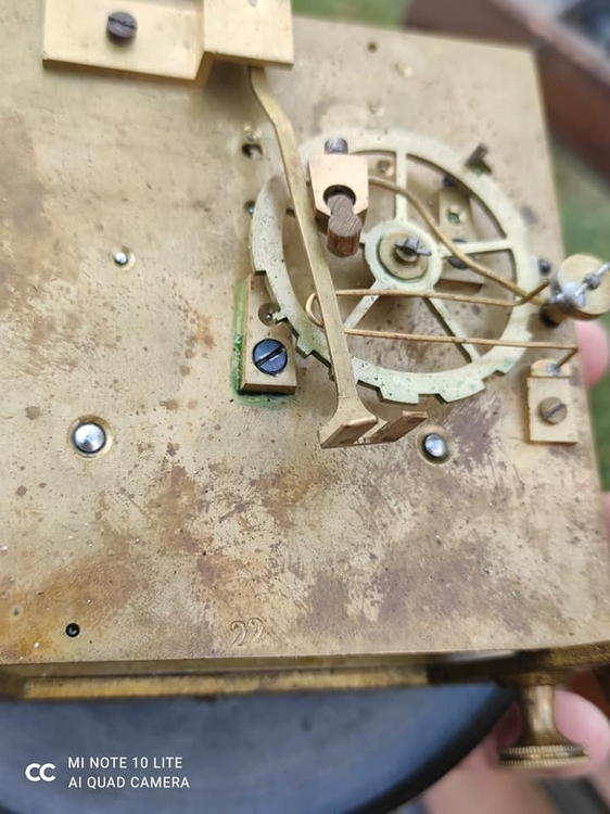

5 godzin temu, janekp napisał(-a):

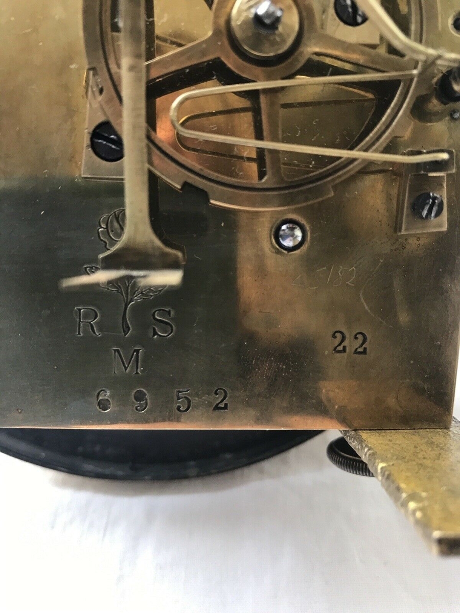

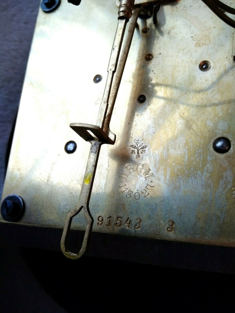

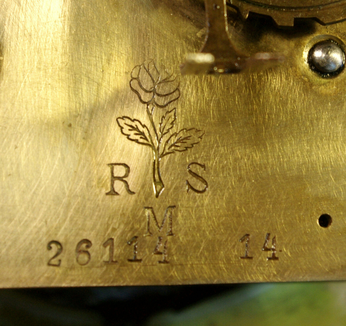

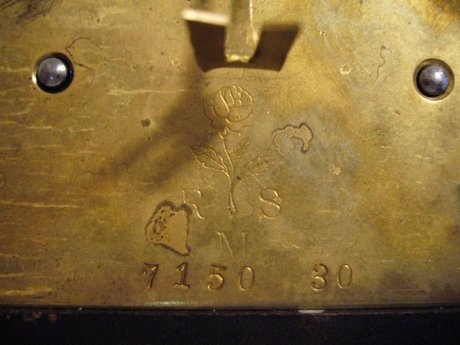

O dzieki  za nowe  zdjecia  ,w numerze  8071  jest niedobita  lub spolerowana  2 ,powinno  byc  21
4884 24 -24 4860 nastapilo zgubienie  10  czyli  pasuje do  tabeli 260 nie  dzieli się  ma  30
4606 6 -6 4600
Wydaje mi się, że powinien być numer 6606,
Wtedy po odjęciu 6 będzie podzielne przez 30.
Zastanawiałem się też skąd numer 4884,
ale doszedłem, że to zegar @fibo

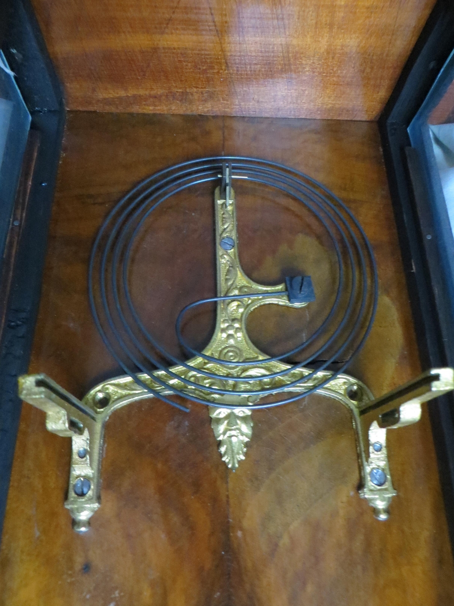

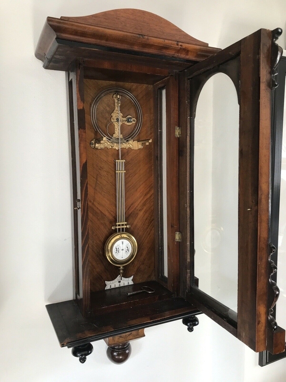

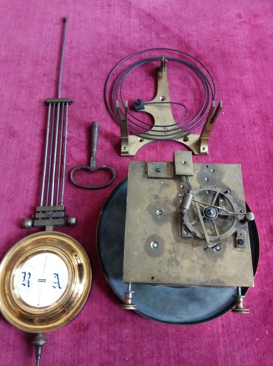

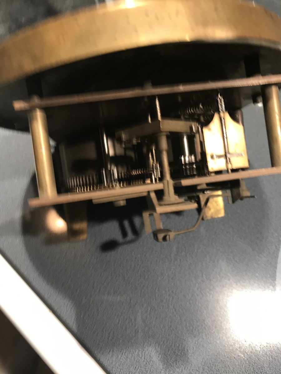

Jeszcze jedno, to zdjęcie na końcu wpisu,
to jakiś zappler wiszący?
Pozdrawiam Jacek
Edytowane przez JASI
"Na żadnym zegarze nie znajdziesz wskazówek do życia"

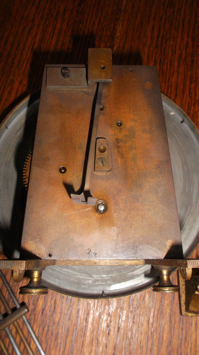

... nie mam pojęcia. Mam tylko te 2 zdjęcia tego mechanizmu.
Tak dla porównania

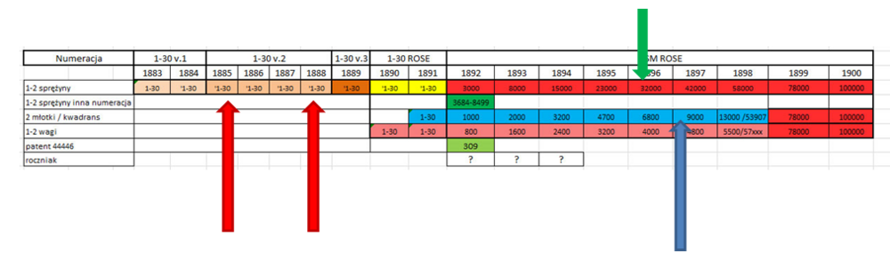

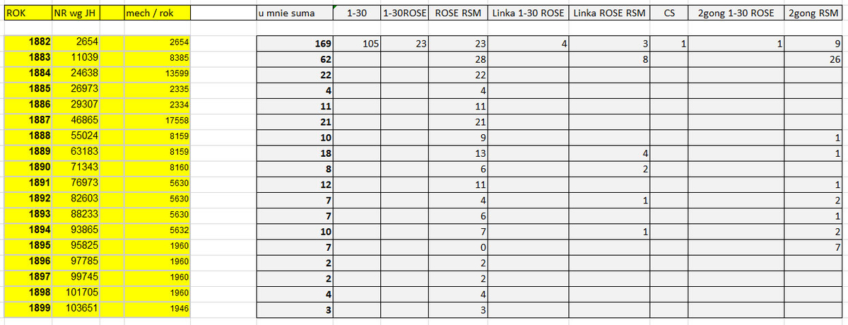

2gong 539:

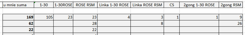

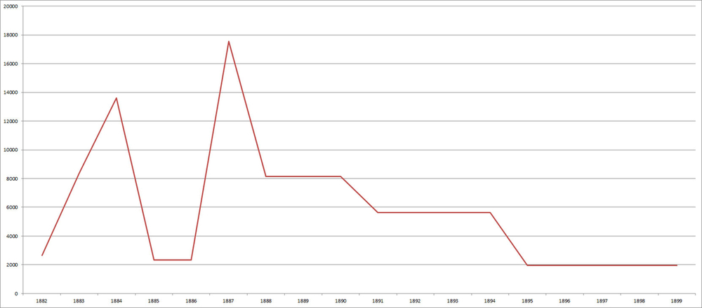

Jeszcze parę zestawień.... zainspirowanych tym 'pchaniem' wszystkiego w rok 1882/3
Pierwsze (żółte) to założenia statystyczne wg JH.
https://mb.nawcc.org/threads/rsm-rose-logo-schnekenburger-mühlheim.29370/post-822251
Ja mam świadomość, że one były montowane tak pi _x_ oko... i trzeba by je wygładzić, no ale orientacyjnie tak to wychodzi...
To przybliżony numer dla określonego roku oraz roczna produkcja.
Tabelka szara - to zasoby photo, które mam w archiwum.
Biorąc pod uwagę wielkość produkcji wg JH - wychodzi taka krzywa.
Założenie, które wydaje się być logiczne - im więcej mechanizmów wyprodukowano - tym więcej się ostało ... nie do końca pokrywa się to z niebieskim wykresem, bo wg kryteriów JH - zdecydowana większość mieści się w pierwszym i ewentualnie drugim roku produkcji.
No i to wg mnie zupełnie nie trzyma się kupy...
Jeśli ktoś ma pomysł jak to wytłumaczyć, że z pierwszego roku produkcji mam aż 169 mechanizmów ... a ze wszystkich pozostałych, razem wziętych  ledwie 210  - no to ja jestem tym bardzo zainteresowany...

Błędy w suffixach dzieją się niezależnie w 2 numeracjach. W zwykłych mechanizmach - ja zobaczyłem taki błąd bardzo daleko .. dopiero powyzej 50 000. Natomiast w 2gongach - zdecydowanie wcześniej. Tabelka wygląda tak:
imageproxy.php?img=&key=60f6b451b09b5df1ErrTab.jpg.9794ec805e6b0e4125eb0788f395c2fc.jpg
Jak widać... lewe to mech 1 i 2 sprężyny ... prawe - 2 gongi. W kolorze - poprawny suffix 1-30.
Lewe, wg moich spostrzeżeń - na chwilę rozsypują się po 50 000... potem wracają do normy. Gdyby któryś numer był potrzebny - naturalnie go opublikuję.
8590 - a co tu się stało z suffixem ? no bo ani starty ... ani nic innego... pomylony ?
2gongi - lecą u mnie do numeru 11692 i ten ma suffix z błędem.
Potem w 2gongach jest przerwa... następny mechanizm pojawia się z numerem 53907 i suffix jest już OK :)  ...
W związku z tym, że podobna przerwa jest w wagowych, ale sporo większa... bo kolejny pojawia się tam z numeracją 57xxx - więc mój wniosek, że nastąpiło zunifkowanie przynajmniej 3 numeracji. Chyba że pojawią się mechanizmy wagowe powiedzmy między 7 000 a 50 000. Oraz w 2gongach między 13 000 a 50 000. Chętnie takie zobaczę i wtedy dojdę do wniosku, że moje założenie jest błędne. Ewentualnie fajnie byłoby usprawiedliwić dlaczego takie się przez spory okres nie pojawiały (?)
Wracając do 2gongów ... i patentu  113027
on się u mnie po raz pierwszy pojawia przy 79310 (suffix jak widać błędny).
wcześniej, przy 74049 patentu na mechanizmie nie ma.
Więc ryzykuję wniosek, że między jednym a drugim numerem - musiało się pojawić 'prawo' do korzystania z patentu... Stąd w mojej tabelce jest to rok 1899.
A na koniec niespodzianka:

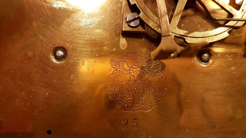

i tu pytanie... co z nim robimy ? Dwugong nr 11 bez dodatkowego suffixu.... też go wrzucamy do super- pojemnego roku 1882 ?  podobnie jak CS i wszystkie 1-30 :)
'11' z zakresu 1-30 mam już  4. Ta by była kolejna.

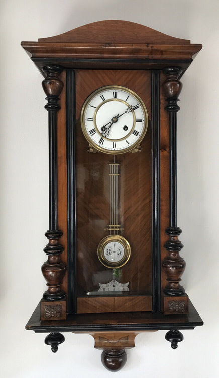

FIBO pokazał zegar z tabliczką okolicznościową z 1896 ... ale napisał też że ma '
dowód zakupu z adresem sklepu i opłatą skarbową (1896 rok)'
Być może uda mu się go znaleźć, bo to byłby bardzo interesujący materiał.
Jasne... możemy 'założyć', że ten dowód zakupu jest z komisu, w którym zegar od 1883 do 1896 przeleżał (albo coś podobnego) ... no ale byłby to dla mnie kolejny 'unik' :)

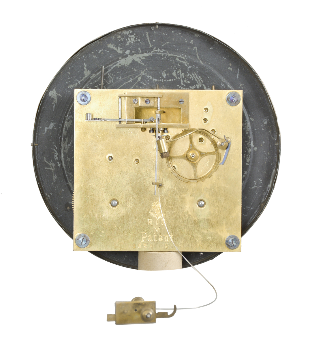

Masz fajna baze danych,jak   masz  widok  mechanizmu  od strony tarczy  dwumlotkowego  z  patenten  bicia  to  mozemy  to porownac
4 godziny temu, Yahagi napisał(-a):
Tak dla porównania
2gong 539:

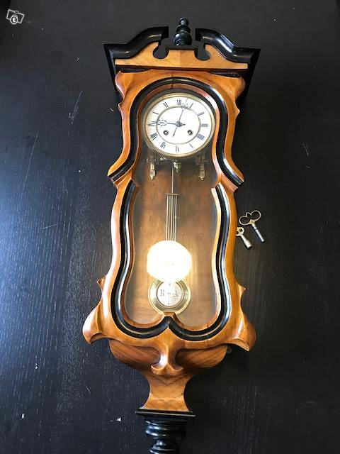

Pozdrawiam Jacek
Wklejam numery  z bazy  danych  jaka  na szybko  stworzylem,.,one nie  musza sie  dzielic przez  30 ,pomiedzy poszczegolnymi  zegarami jakie  mamy   w bazie    roznica  po  odjeciu  sufixa  ma sie  dzielic  na  30,bo  przeciez  zdarzaly  sie bledne  plyty  i  zaczynano  od zgubienia  10.
Zegar ze  zdjecia  to  Sageuhr  ,oczywiscie replika  ....

Tak dla porównania
2gong 539:

9 godzin temu, janekp napisał(-a):
Wszystko  pasuje  na  razie ,firma  nie  musiala produkowac  non stop takiej  masy mechanizmow,mogli  omijac  numeracje  nawet  tysiacami  a  dalej  kontynuowac  od  poprawnego  numeru ,to tylko  hipoteza,zdjecie zegara z  data  1750  wkleilem troche tak dla  zartu,nie  sugerujemy  sie  tabliczkami.......
Hmmm.... no to mamy tu 2 różne punkty widzenia.
Sugerujemy się (przynajmniej ja) tym, co można uznać za punkt zaczepienia. FIBO pokazał bardzo ciekawy zegar bo z tabliczką i datą. Tabliczkę można kwestionować... może powstała po kilku latach od wyprodukowania zegara (?) ... może tak być... ale czy mogła pojawić się po 13 latach ? - dla mnie mało prawdopodobne.
Dodatkowo FIBO mówi o dok zakupu z 1896. To dla mnie jest już dużym argumentem. Nie biorę tego za pewnik, ale za dość istotną wskazówkę, do której sprawdzam, czy coś można przymierzyć. Ponieważ statystyki, które otrzymałem do Tatyany są dość obszerne - uważam, że dzięki temu mamy szerszy wgląd w historię produkcji i technologii stosowanej przez RSM.
Po drugiej stronie mamy założenia JH z przed 8 lat, który opierał się na dużo mniejszych zasobach... i 'miał prawo' nie dostrzec wszystkiego. Teraz zasobów jest więcej i więcej się okazuje.
W tym wysiłku w stworzeniu 'znowelizowanych zasad datowania RSM' nie chodzi mi o zanegowanie wyników JH. Wykonał ogromną pracę.
Ale w oparciu o to co ja widzę - uważam, że jego założenia trzeba zweryfikować. 'Nieskuteczne' wydaje mi się pchanie wszystkiego co ma mały numer, w tym również zegara pokazanego przez FIBO na sam początek produkcji... kiedy miał być 'rozruch'. Wykres z niebieskimi słupkami, który zrobiłem w oparciu o założenia JH - wydaje mi się to pokazywać. Wtedy, gdy RSM zaczynał - wtedy był najbardziej twórczy i to we wszystkich możliwych obszarach produkcyjnych. Oczywiście w oparciu o założenia JH. Nie trzyma się to dla mnie kupy...
Reinhold był handlowcem, a nie zegarmistrzem. Pewnie doszedł do wniosku, że ma pomysł jak tymi zegarami od-Ammanowymi handlować. Ale gdyby tak było jak założył JH i czego JanekP broni - to musiałby w zespole mieć naprawdę genialnego-geniusza wśród  technologów, który w pierwszym roku potrafiłby równolegle stworzyć tyle różnych rozwiązań... do tego zapewnić moce wytwórcze..... z tym się wiążą przeszkoleni ludzie itd... a Reinhold popodpisywał jeszcze umowy z zewnętrznymi odbiorcami typu Hermsen / R&K / Engelkemper ... i innymi... i wszyscy oni zaufali RSMowi... i kupowali wszystko jak leci.
... to zestawienie wydaj mi się, że pokazuje że coś tu nie gra.
Całość dotychczasowego poglądu, z którym się nie zgadzam ... i z którym 'polemizuję' opiera się na założeniu, że Reinhold od początku numerował... i w zasadzie od początku sygnował.
A wg mnie i tych statystyk - jest to pogląd błędny.
Że było inaczej - w mojej ocenie świadczy 'wszystko'... bardzo cenne są kontrargumenty, bo trzeba się do nich ustosunkować. Ale trudno się merytorycznie ustosunkować do :

... no właśnie... to jest hipoteza, do której nawet trudno 'na poważnie' się odnieść. Mogli tak robić, ale czemu miałoby to służyć ? Fakty również temu przeczą.
To, co widzę - ująłem w kolorowej tabeli.
Są przerwy w numeracji 2-gongów. Duże.... zadałem pytanie: 'przestali je produkować' ? - nie wydaje się to logiczne. Jest dziura między 12 000 a 53 000. Do 12 000 mam 38 przypadków. Od 53 000 do 74 000 - ledwie 3szt. Czy z tego można wyciągnąć jakiś wniosek ?
Podobnie dziura jest w wagowych od +/- 6000  do 57 xxx. Zbieg okoliczności ?
W sprężynowych jest za to ciągłość. Czemu mieliby 'omijać numerację nawet tysiącami' a nie ujednolicić numeracji jak piszę... i jak to sugeruje kolorowe zestawienie ?
Ten jeden mechanizm z patentem 44446 jest ciekawy... ten z nr 309.... to bardzo ciekawy punkt odniesienia.
Gdyby nie to, że jest nabite info o patencie, podejrzewam Janku - że też byś go wrzucił do 1882 roku. Ale ponieważ patent jest z 1888 - no to 'nie da się'. I pewnie dlatego trzeba zafundować mu osobną numerację, bo w model JH się nie wpusuje.

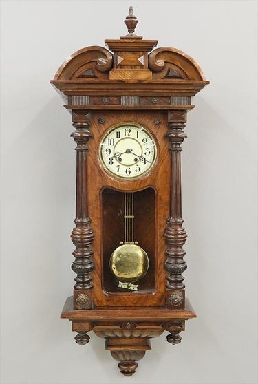

Podobnie nie da się z Kohlerami. I tu może jeden szczegół:

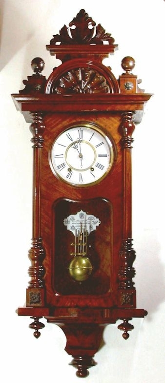

To zdjęcie 'typowego' Kohlera. Z tego co doczytałem - miał prawo powstawać w latach 1894-96. I z tej przyczyny - musiał mieć - inną numerację. Bo gdyby nie to - pewnie ze względu na sam numer też zostałby wrzucony do 1882/3 roku. Dokładnie taki sam przypadek jak z 44446 gdzie - jak wspomniałem - info o patencie powoduje, że musiała to być inna numeracja....
A tu zegar pokazany przez FIBO.
i jako drugi dwugong z numerem 442. Zdecydowana większość 2gongów jest w podobnych skrzyniach (zwracam uwagę na tarczę, odcień, cyfry).
Czy 'obiektywne' będzie stwierdzenie że roczniak w takiej skrzyni pojawił się w 1894 a dwugongi w zasadzie w takich samych pojawiły się ponad 10 lat wcześniej
Jezeli  Twoja  tabela  jest  poprawna to  moze  swiadczyc  tylko  o tym  ze nie wyprodukowano tych  zegarow  160 000 tylko  duzo  mniej  ,omijano  numerowanie   zachowujac  tylko  logike  sufixa   30 sztuk w serii  ,to  taka szruczna  reklama  wielkosci  produkcji
Nie bardzo wiem w którym momencie moja tabela daje prawo do założeń, że tych mechanizmów było 'duzo mniej'. Już raz pokazywałem to zestawienie:
Potem - wydaje mi się, że jest ciągłość (chociaż nie robiłem na to tabeli :)).
Dyskusyjny jest dla mnie okres pierwszych kilku tysięcy numerów; zgłaszałem, że wg mnie numeracja mogła być tam resetowana. To by oznaczało, że te kilka tysięcy trzeba liczyć wielokrotnie... jak u FMS... ale za mało mam argumentów.... i zostawiam to na ten moment.
Tak na szybko... bo nie liczyłem tego dokładnie.... Wychodzi mi jakieś:
50 000 - 70 000 mechanizmów 1-30 (ostrożne szacunki)
15 000 - mechanizmów 1-30 ROSE (w różnych wersjach)
100 000 numerowanych RSM do 1900 roku.
Ostatni, z małą ROSE mam z numerem 153 xxx... ale to już po 1910 by było.
Tak czy inaczej - wychodzi mi, że Reinhold miał udział w produkcji około 180 000 mechanizmów. Myślę, że posiadane zasoby dają mi mocne argumenty by tego poglądu bronić.

8 godzin temu, Yahagi napisał(-a):
Wydaje  mi  sie  ze  po  prostu  nie  mamy  wiecej  danych  ale  widac  przewage  sprezynowych,wagowe  wymagaly  wiekszej  precyzji wykonania  -tak mysle.Dwugongowe ,wagowe, mogly  byc  drozsze  i  nie  schodzily  tak  szybko  jak  popularne zegary  dla  ludu  czyli  sprezynowe  z  pojedynczym gongiem .

Wiesz... numery 95 000 - to wydaje się, że bezdyskusyjnie wynikają z tego co na mechanizmach nabite.
Ja już się powtarzam, ale:
Pytanie jak sobie 'radzisz' z tymi 1-30 których jest już ponad 100 i ich numery się powtarzają... ile ich wg Ciebie było... i czy nadal obstajesz przy założeniu że wszystkie są z 1882 roku. To samo dotyczy 1-30 ROSE. Tu też już mam powtórzenia.
Dodatkowo 1-30 pojawiają się na tych samych wieszakach, co potem 1-30 ROSE i numerowane RSM z niskimi numerami. To nie wpisuje się w 'różnych producentów' korzystających z tego samego wzoru. Wniosek ciekawy, tylko nie bardzo wiem jak chcesz go poprzeć faktami.... kogo uważasz za korzystającego z tego wzoru ?
Te 1-30 - nie pasują do założeń JH ... jeśli je uznać za RSM, a nie widzę przyczyn, żeby tego nie zrobić - to trzeba uznać że było ich najprawdopodobniej kilkadziesiąt tysięcy. A to powoduje, że nie mogły pojawić się w 1882/3 roku. Musiało to trochę potrwać.
Do momentu aż nie będziemy mieli pewności jak wyglądały produkty Ammana - trudno argumenty z jego autorstwem CS traktować poważnie... Z mojego punktu widzenia nie wygląda w ogóle przekonująco.
Pokazałem 8071 i 8072 ... są jak widać z całkiem innych bajek. Dołożyłem tabelkę jak te numery wraz z suffixami się układają. Dla mnie to 95% argument, że były 2 numeracje.
Nie wiem czy wg Ciebie Janku czy nadal była to jedna ciągła numeracja, czy jednak dwie niezależne.
Bo jeśli były dwie to do tych 95 000 do 1900 trzeba dodać jeszcze kilkanaście tysięcy dwugongów. Ich nie uwzględniłem w 180 000 w poprzednim poście. To samo dotyczy wagowych ... kolejne +/- 6000.
Mam jeszcze kilka innych mechanizmów RSM,  które nie pasują mi na ten moment do niczego. Ani od strony numeracji, ani zmian. Coś z nimi też trzeba będzie zrobić.
Myślę, że ilość danych jest już całkiem poprawna do stworzenia zarysu datowania. Mój wydaje mi się zdecydowanie słuszniejszy od obowiązującego do tej pory. Cały czas jestem otwarty na krytykę... może ona wymusić korekty na kolorowej tabelce. Ale na ten moment uważam, że ona całkiem nieźle się broni :)
Kolejne dane się wciąż się pojawiają... dziś RSM 6952 w wersji 2 sprężynowej. Wszystkie cechy wpisują mi się w moje założenia.

Niewątpliwie kolejne też będą się pojawiać... aż nadejdzie taki moment, że pojawią się nie dwa kolejne, jak  8071 i 8072 ... ale 2 o identycznym numerze, tyle tylko, że z 2 różnych serii mechanizmów. Jestem przekonany, że tak będzie.. :)
Tym czasem zwracam uwagę na ciekawostkę. Pokazałem wcześniej tabelkę obrazującą, że rozjechanie się suffixów w dwugongach i sprężynowych - nie jest tożsame... to było na różnym poziomie numerów seryjnych.... przypominam: motyw ze 'startą' dwójką.
Dla mnie to argument o 2 numeracjach. Dwugongów mam - jak pisałem - 38 szt do numeru 12 000. To daje całkiem akceptowalne ratio 1:315...i - jak pisałem - przekonująco wygląda mi to na niezależną numerację od głównej. Chyba że masz jakieś alternatywne wytłumaczenie, dlaczego błędne suffixy są tylko na 2gongach a sprężynach już nie..

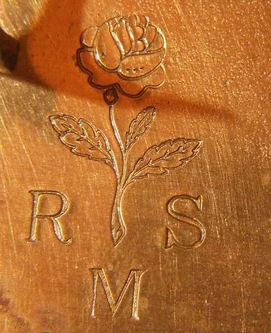

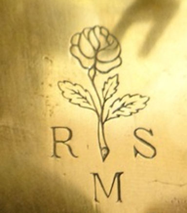

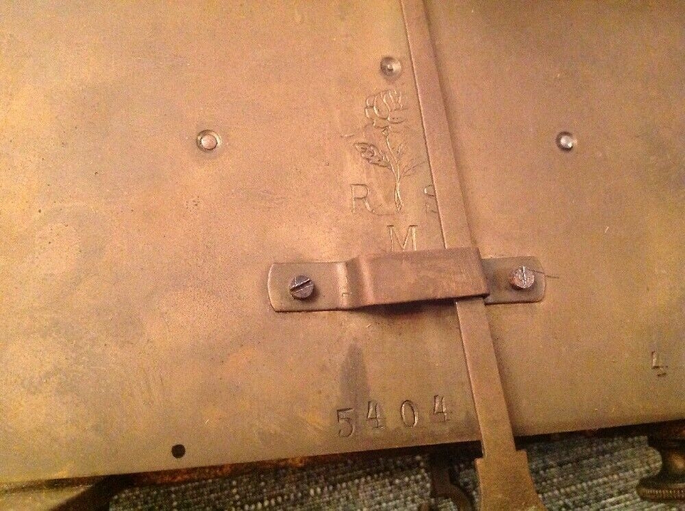

A teraz wspomniana ciekawostka. Otóż RSM posługiwał się 2ma (przynajmniej dwoma - ja więcej nie wypatrzyłem) sygnaturami dużej ROSE.
RoseOld.jpg.28ee0b9e2e786eb6460c099016bd74cb.jpgRoseNew.jpg.ad096588f60b60733234498f14e265c6.jpg
Stara / nowa.
Różnice nie są wielkie... ale są. Gdy się już pojawia zmiana - jest ona konsekwentna. Jak sądzisz, czy dla sprężyn i dla 2gongów ta zmiana ma miejsce dla tych samych numerów ?

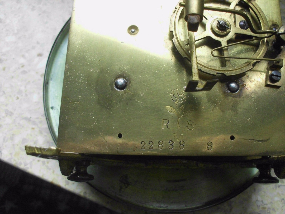

W 2gongach ostatnia stara jest przy 7150, nowa jest przy 8072 (pokazanym tu już)
A w sprężynach zwykłych między 22838 a 26114. Mam parę mech między nimi, ale zdjęcia na tyle nie wyraźne, że nie będę się wygłupiał z dokładniejszym określeniem :)
W wagowych chyba było podobnie, tylko tu nie mam jednoznacznych argumentów. Ostatni czytelnie numerowany 5404 ma starą ROSE.
Na tym '300' widać, że ROSE jest nowa. Ale ramię zasłania początek numeru. Zakładając konsekwencję z poprzednich 2 typów mechanizmów...:
- jeśli tu też ta ROSE nastąpiła po starej wersji - to musi to być numer 6300 (7300 - wydaje się mniej prawdopodobny), bo 5404 ma jeszcze starą.

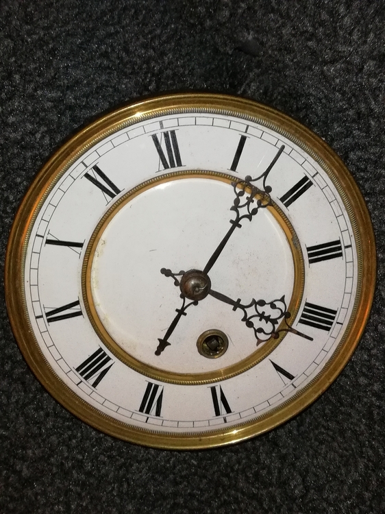

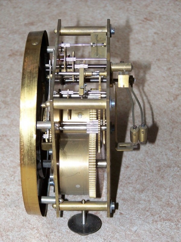

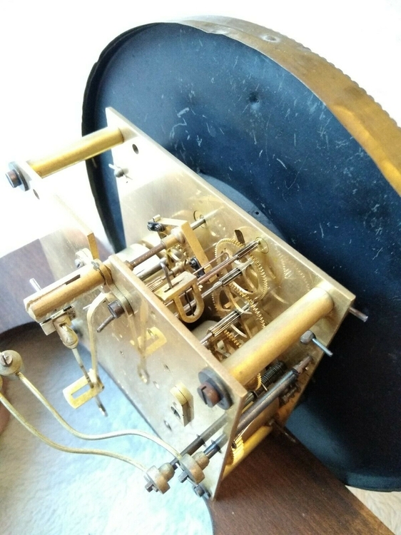

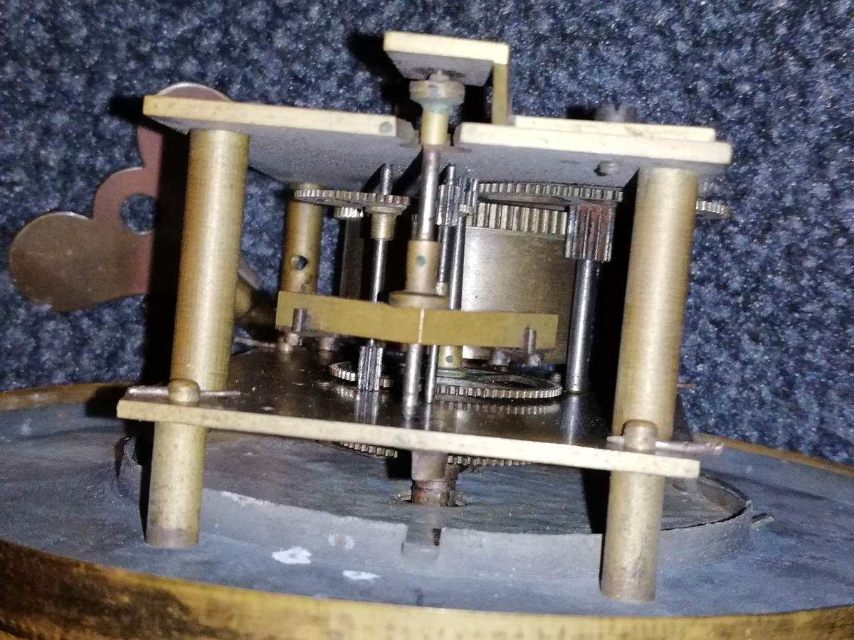

Przypomniałem sobie i znalazłem mechanizm, który kiedyś kupiłem jako Lenzkirch.
Może przyda się też do porównań.
Wszystko wskazuje na to, że to RSM.
Pozdrawiam Jacek
Ponowne zamieszczenie zdjęć

Teraz na poważnie już...
Stara / nowa ROSE:
Jeśli na chwilę przyjmiesz Janku, że moja kolorowa tabelka może nosić znamiona prawdopodobieństwa (daty są bardzo orientacyjne... nadałem w oparciu o rozkład odnalezionych mech... nie są nie do ruszenia i nie będę ich bronił), to:
Zielona strzałka - to +/- punkt zmiany ROSE w numeracji mech zwykłych... w tej, w której uznaję, że jest ciągłość numeracji... bez luk i przestojów. To jest między mechanizmami 22838 / 26114.
Niebieska strzałka - to analogiczny punkt dla 2gongów. Między 7150 / 8072. Tyle tylko, że w odróżnieniu od tej głównej ta numeracja urywa się na nieco ponad 11 000 ... i kolejny 2gong ma już numer 53907. Dlatego uważam, że nastąpiło uporządkowanie numeracji, a cyferki dla mech wagowych, gdzie sytuacja jest bardzo podobna, tylko w innym zakresie cyferkowym - myślę że daje mi prawo tak sądzić.
Strzałka niebieska i zielona jak widać w tych założeniach nieco się mijają... tak jakby zmiana ROSE była w 2 różnych momentach. To można bardzo szybko 'naciągnąć'... :)  Ta tabelka to dopiero jakieś założenie, gdzie pewnie jeszcze parę rzeczy pozmienia się w najbliższym okresie. W zasadzie już można byłoby jedną zmienić... bo źle rozpoznałem jeden mechanizm.
Po korekcie najwyższy nr 2gongu przed 'zjednoczeniem numerów' to 11692... a wcześniej pomyłkowo było to 12825. To powoduje, że 13000 wypadałoby zmienić na około 11700 .. a to by trochę poprzesuwało cyferki. Nie ukrywam, że czekam też na FIBO ... może znajdzie kffit zakupu. I tam data byłaby istotna. Bo jeśli to jest styczeń 1896 - to byłyby podstawy uważać, że zegar został zrobiony w 1895 ... i wtedy tabelka się wpisuje jak należy. Ale jeśli znacznie późniejszy - no to być może trzeba byłoby korygować.
O 'naciąganiu'...
Kategoria 1-2 sprężyny inna numeracja - to zielone wpisane w 1892...
Odnoszę wrażenie, że RSM na początku numeracji posługiwał się przynajmniej 3ma rodzajami fontów. Cyferki, które są na zielonym tle - to najniższy i najwyższy numer zawierający 'zamknięte 4ki'(pokazywałem już takie). Wszystkich takich z tymi 4kami mam chyba 4szt, ale nie przysiadłem do tego konkretnie jeszcze. W ogóle odnoszę wrażenie że używane były przynajmniej 3 rodzaje fontów. Nie mam pojęcia jak się to przekłada na ilość mechanizmów, ale jeśli przyjąć założenie, że RSM resetował licznik tak jak FMS ... a zamknięte 4ki pojawiają się tylko np. w określonym roku (lub określonym okresie, określonym zakresie - to tak naprawdę nie istotne) - to trzeba je najprawdopodobniej wstawić między 1891 (żółte ROSE 1-30), a 1892 czyli tam gdzie czerwone 3000. 613 z  błędnym suffixem 2 trochę tu działa na korzyść tego założenia, bo pojawia się jak ni pies ni wydra... nie pasuje do reszty.... to chyba jedyny błędny suffix w niskiej numeracji... więc może nie przypadek, a było takich więcej ... może się wkrótce 'objawią'
A jeśli tak przyjąć - to wszystkie czerwone cyferki przesuwają nam się w prawo...  a wraz z nimi też zielona strzałka... która wtedy może pokryć się z niebieską. (nie wiem czy to czytelne - czy zrobić dodatkową / alternatywną tabelkę jak by to miało wyglądać ?)
Nie upieram się, że tak było, bo nie mam na to dowodów... a naciągał ich nie będę, bo jeśli moja tabelka jest zgodna z faktami - to sama się obroni... i nie potrzebuje naciągania :)
Być może zmiana starego na nowe ROSE - nie miała jakiegoś istotnego znaczenia. Być może np. przy biciu sygnatur na 2gongach 'nabijak' zaginął... i trzeba było nowy zamówić. A, że była taka potrzeba - to zamówiono od razu kilka, żeby się nie wozić ? A może z jakiejś przyczyny było to w jednym momencie ?
Ten wagowy xx300 jest ciekawy. Bo ROSE nowa.. szkoda że nie ma zdjęcia pełnego numeru. Ale zakładając / biorąc pod uwagę, że produkcja linkowych spadała  - tak mi wynika z liczby mech po ujednoliceniu numeracji - tak właśnie mogło być.
Tak czy inaczej - momenty zmiany stara / nowa ROSE dla sprężyn i 2gongów przy różnych cyferkach -  świadczy dla mnie o 2 różnych numeracjach. Niezależnie od tego,  czy miało to miejsce w tym samym czasie, czy nie koniecznie.
Nie mam niestety dokładnych zdjęć ani jednego Kohlera (tu kolorowa tabelka już wymaga aktualizacji)... ciekawe jaka by tam była ROSE (?). To lata 1894-96. Gdyby się okazało jaka tam jest ROSE - byłby to kolejny punkt zaczepienia. A gdyby się okazało dodatkowo, że tam również do chodzi do zmiany starej na nową - no to myślę, że byłaby to bardzo cenna informacja wyjątkowo przydatna do datowania.  Jeśli ktoś posiada takie przykłady - fajnie byłoby je zobaczyć.

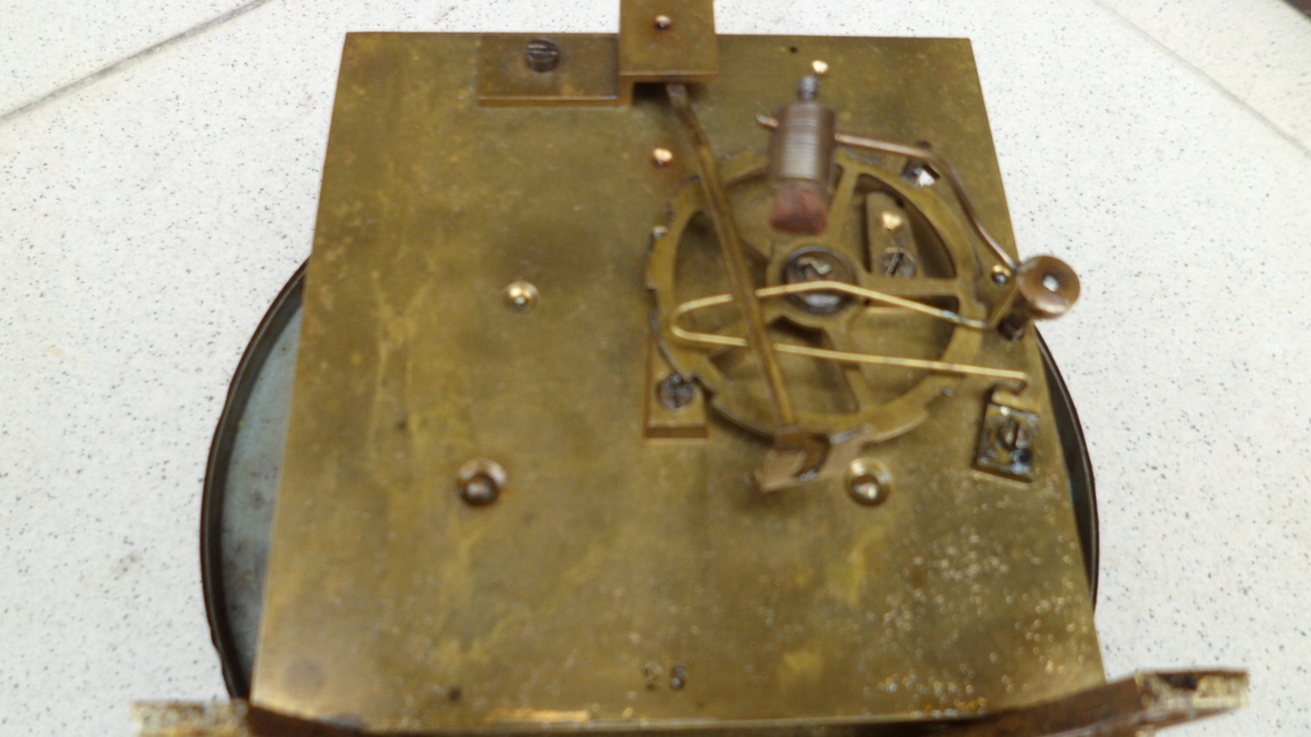

PM1122 przypomnij proszę swoją '15'... bo nie kojarzę przypadku

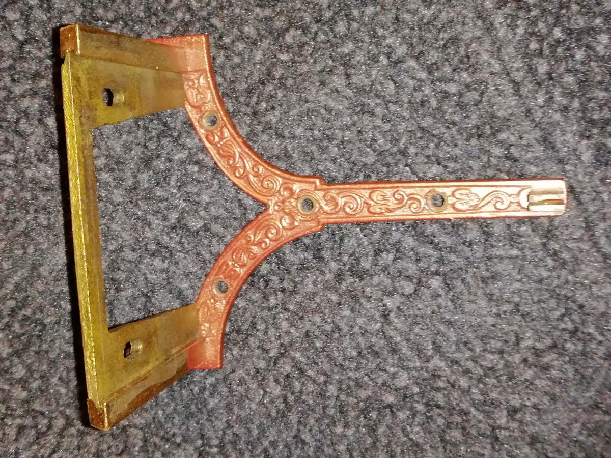

JASI - wg moich założeń Twoja '2' jest z okresu wskazanego przez czerwoną prawą strzałkę (1888). Wszystko by się tu zgadzało... masz:
- kotwicę kanciatą z paletami od tarczy
- 'nowe' wskazówki RSM, którymi Reinhold będzie się posługiwał przez kolejne lata
- pierwszy (uważam) odlewany wieszak dla chodzików. Wcześniej były blachy (1 strona w wątku pokazywałem)
- ale dla odmiany masz wahadło rusztowe, a nie T. Takie były obowiązujące dla okresu oznaczonego jako '1889'.
... ale nie zakładam, że wszystkie zmiany wchodziły jednocześnie. Gdybyś miał kotwicę z paletami od pleców - przesunąłbym czerwoną strzałkę na 1889, na sam początek. Ale wtedy były już inne wieszaki... takie 'z brodą' :)
O patencie DRGM 113027 napiszę jutro... bo tu się trochę 'okazało'... no i mam frajdę, bo mogę się w jakimś obszarze z Jankiem zgodzić :)

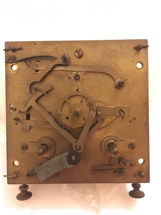

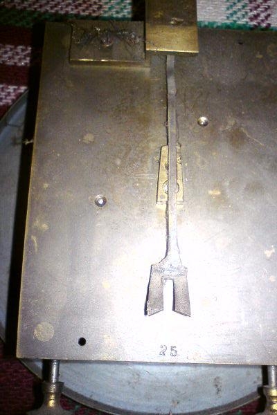

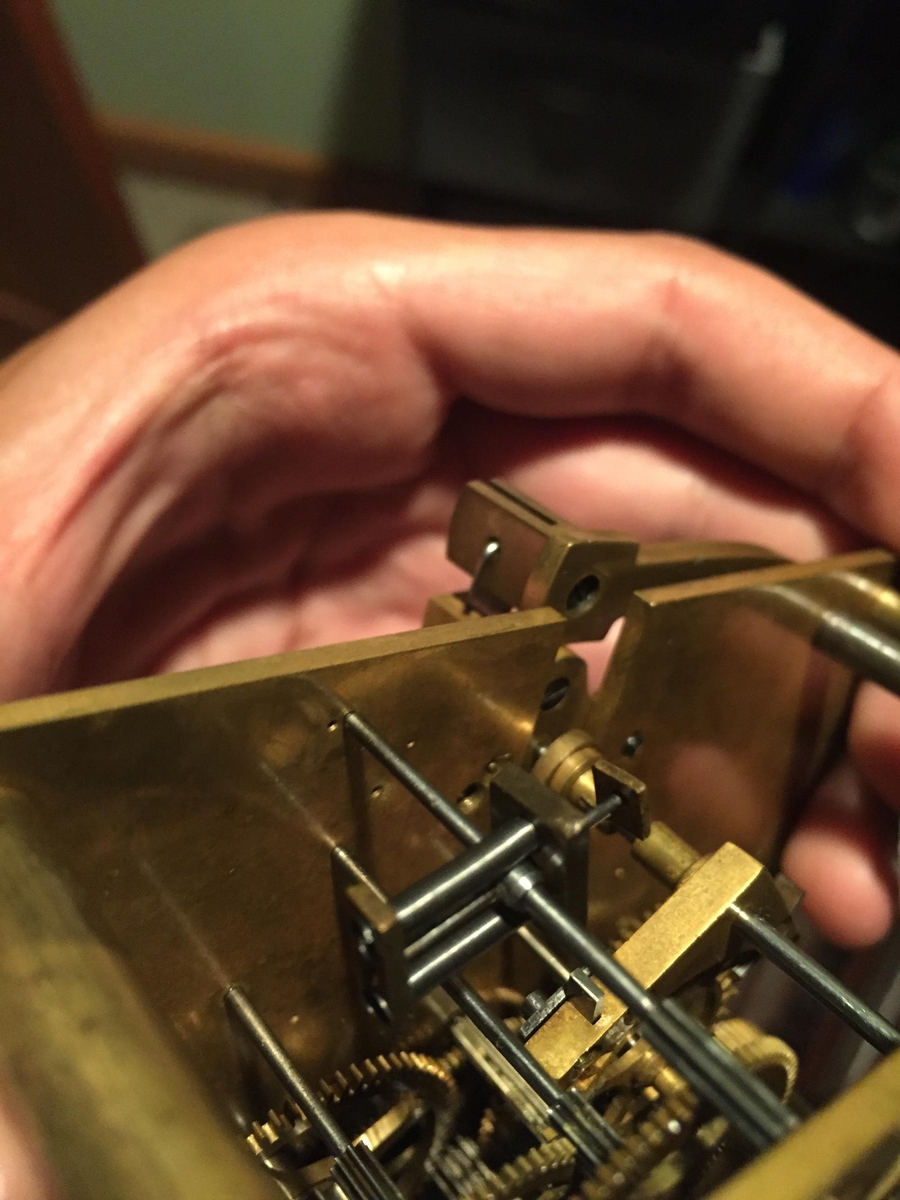

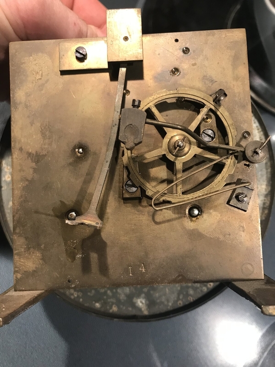

Moja 15-tka ..........nic nie opisuję , bo sami ją lepiej określicie.
...... jeśli trzeba więcej , to w weekend będę w domu i mogę zrobić zdjęcia tego co pod tarczą .
PM1122:
Ja bym go wstawił odrobinę później niż pokazany przez JASI.
Masz taką samą kotwicę, takie same wskazówki (te późniejsze), najprawdopodobniej również typowe - rusztowe wahadło (akurat ten element reflexy świetlne przysłoniły)... ale masz już 'wieszak z brodą'.
I tu ciekawa rzecz... bo wszystkie dotychczasowe przypadki z tego co pamiętam wieszaków z brodą miały kotwicę z paletami od pleców... a Twój jeszcze ma od tarczy. Zazwyczaj to było tak:
Twoja 15- stka to ciekawe źródło informacji... bo jeśli się dobrze przyjrzeć, to chociaż oba wieszaki są brodate - to nie są identyczne :)
Dopiero teraz to zauważyłem. Ale chyba jest trochę za mało danych, żeby próbować jakoś więcej w oparciu o to - kolejkować.
Tak czy inaczej ... ja bym go wstawił na przełom okienek 1888/9 ... Chyba na to późniejsze pole.
Jeszcze w wolnej chwili popatrzę, czy można dostrzec jakąś konsekwencje w kształcie wiatraczka.
Wielkie dzięki za pokazanie tego przypadku. Jak będziesz miał chwilę i chęć - zajrzyj proszę pod tarczę... czy tam jakiejś literki nie ma...

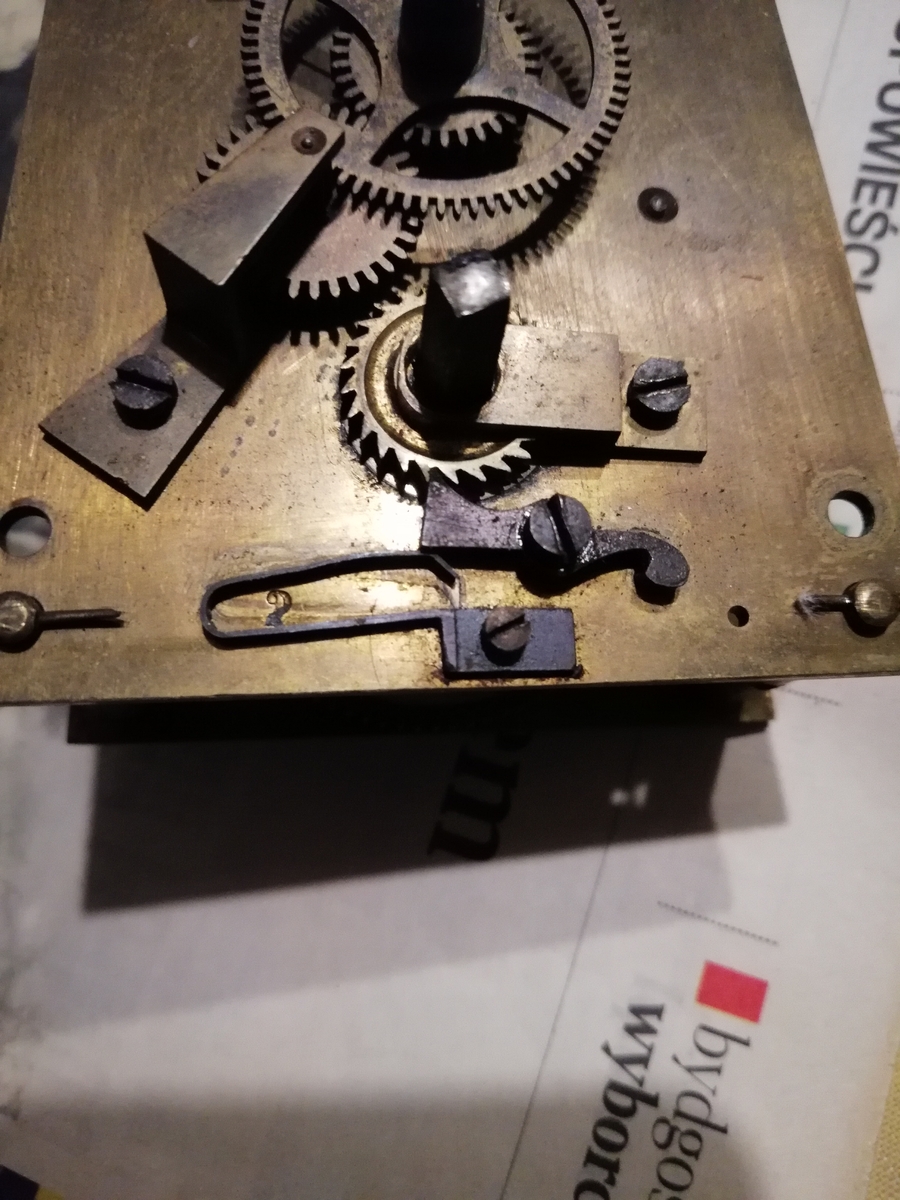

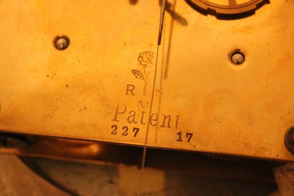

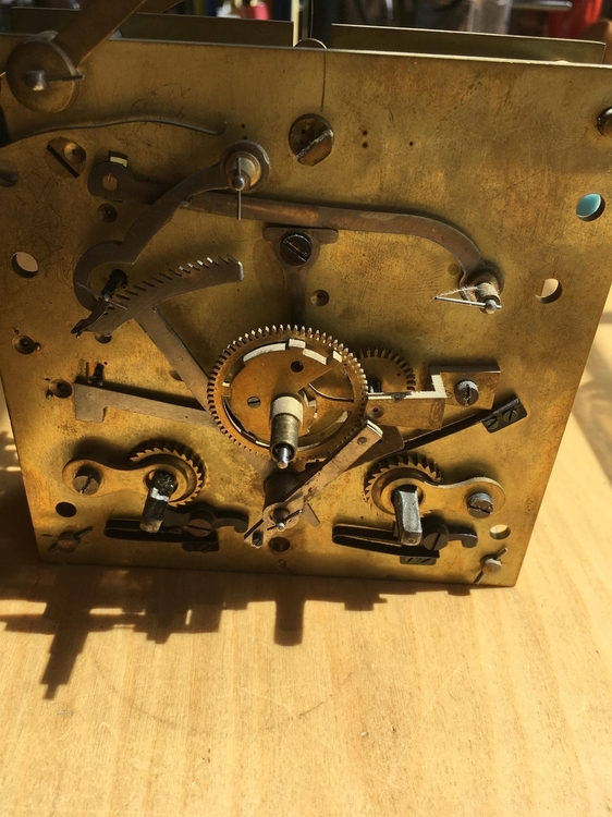

W temacie DRGM 113027....
No to tu JanekP ma rację... to coś jest związane z tą sprężynką, ktorą pokazał. Poprzeglądałem zasoby, no i ta sprężynka pojawia się w nich po raz pierwszy przy nr 79310. Patent jest z marca 1899, ale w kolorowej tabelce taki numer wstawiłem na początek 1900. To rezerwa, gdyby pojawił się mech opisany patentem z wcześniejszym numerem... ale dopisuje to do korekty następnej wersji tej tabelki :)
Więc to wygląda tak:
Nie mam zdjęcia pod tarczą tego mech ... pokażę z późniejszego... ale przy okazji tego 79310 - zwracam uwagę na wiatraczek...
Podejrzewam, że on też był zastrzeżony jakimś patentem... Ale nie mam pomysłu jak to ugryźć. Może komuś się skojarzy... On się pojawia jeszcze przy 79795 .. potem na chwilę normalnieje, a potem kilka razy pojawia się jeszcze inny... równie udziwniony. 91xxx do 95xxx. Ale to na inny raz chyba.
W temacie patentu 113027. Pełny widok 'pod tarczą' mam dopiero przy 106 165.. i tu fajnie, bo ktoś go trochę opisał już. Ja nie podejmowałbym się wymyślać co do czego służy. Więc 106 165 wygląda tak (widoczna jest też sprężynka):
SV202747_small.jpg.72770ab927db2962474896673eaea36a.jpgSV202745_small.jpg.a4ccbed2a7d47f0d2a8941a62aec5909.jpg
I teraz, żeby dostrzec różnicę - mechanizm z przed tego patentu:
 To stosunkowo starszy mechanizm względem pokazanego ... 11599. Na photo młodszych od niego, ale z przed patentu DRGM 113027  dostrzec można jedynie brak sprężynki pokazanej przez JankaP ... tak jest w wypadku 53907:
.. cóż ... takie materiały photo są niestety do dyspozycji.
Niemniej wydaje się, że od początku istnienia 2gongów, do momentu pojawienia się patentu DRGM 113027  obowiązywał ten sam system bicia... co widać na najstarszym dostępnym z serii 1-30 ROSE nr 11 (już pokazywanym).
Z tym patentem.. i statystykami związanymi z 2gongami to jest ciekawie.. bo to wygląda tak:
Po zastosowaniu tego patentu - liczba 2gongów jakby gwałtownie przyrosła... to wygląda tak, jakby bez tego rozwiązania mechanizmy się 'nie sprzedawały'... albo były zawodne (?). A patent rozwiązał problem i znów zaczeły się  cieszyć sporym zainteresowaniem. (lukę między 11692 a 53907 tłumacze ujednoliceniem numeracji :))
Janku ... ciekaw jestem Twoich wniosków / spostrzeżeń.
Czyli  pasuje do  mojej  hipotezy,
Prosiles o zdjecie  roczniaka i sygnatury ,prosze  bardzo
Patent  na jakis  wiatraczek RSM
DRGM 170328 Windfang ,wiatraczek  mittels  federung  befestigt  ist  20.01.1902
i  patent  na  jakies  polaczenie  na drazku  kotwicy
DRGM 159350  Pendelstangen Kupelung 01.08.1901
17 godzin temu, Yahagi napisał(-a):
To  jest  mozliwe,stempel zdechl...
Znane są tysiące sposobów zabijania czasu,ale nikt nie wie, jak go wskrzesić.
6 minut temu, janekp napisał(-a):
Wielkie dzięki...
Pierwsza (227) jest stara... drugiej (605) nie widać dokładnie... ale podejrzewam że też jest stara. Wieczorem pokaże 2 późniejsze mechanizmy.
No a patenty - nie wiem czy będą pasowały...
eee,,,, a do której ? :)
Obiecane Kohlery... to zasługa źródeł od JASI:
91214092_5_x.thumb.jpg.159c6b73e65ba5b6039bc2679fff36b8.jpg24040_03.thumb.jpg.dcae9b4fdf3792383d69fece21621a85.jpg
Zarówno 2 pokazane przez JankaP jaki i te od JASI (1041 i 1084) - mają duże / stare ROSE.
Gdyby więc na moment przyjąć , że Kohlery to lata 1894-96 i to że kolorowa tabelka nosi znamiona poprawności - to wynika, że przed 1896 zmiana starej na nową ROSE (dużą) nie nastąpiła. To się w tą tabelkę wpisuje. Chyba, że pojawi się Kohler 1204 (ostatni widziany) ... i tam będzie coś innego niż to co widzimy tu.
W sumie - tak sobie myślę, że jeśli zmiana stara/nowa ROSE jest dostrzegalna na 2 liniach mechanizmów (sprężyny / 2gongi)... i wszystko wskazuje na to, że podobnie było na wagowych (brak w pełni widocznego numeru przy wagowym 300), to tak sobie myślę że cechownik mógł być po prostu jeden dla wszystkich... i zmiana tego jednego niezależnie od przyczyn miała konsekwencje dla wszystkich.
Tak sobie myślę też, że zmiana wizualna w dużej ROSE była spowodowana czysto technicznymi przyczynami. Te drobne różnice nie są szczególnie istotne. Tatyana pokazywała kiedyś, że Concordia też zmieniała sygnaturę... a nowa wcale nie była identyczna ze starą.
Więc... Kohlery - uważam - wpisują się w tabelkę, a zmiana ROSE starej na nową musiała być po nich. Zegar od FIBO z tabliczką (no i kffitem zakupu) jest tego dodatkowym potwierdzeniem.

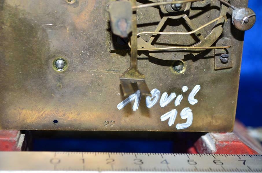

W dniu 31.08.2021 o 19:27, janekp napisał(-a):

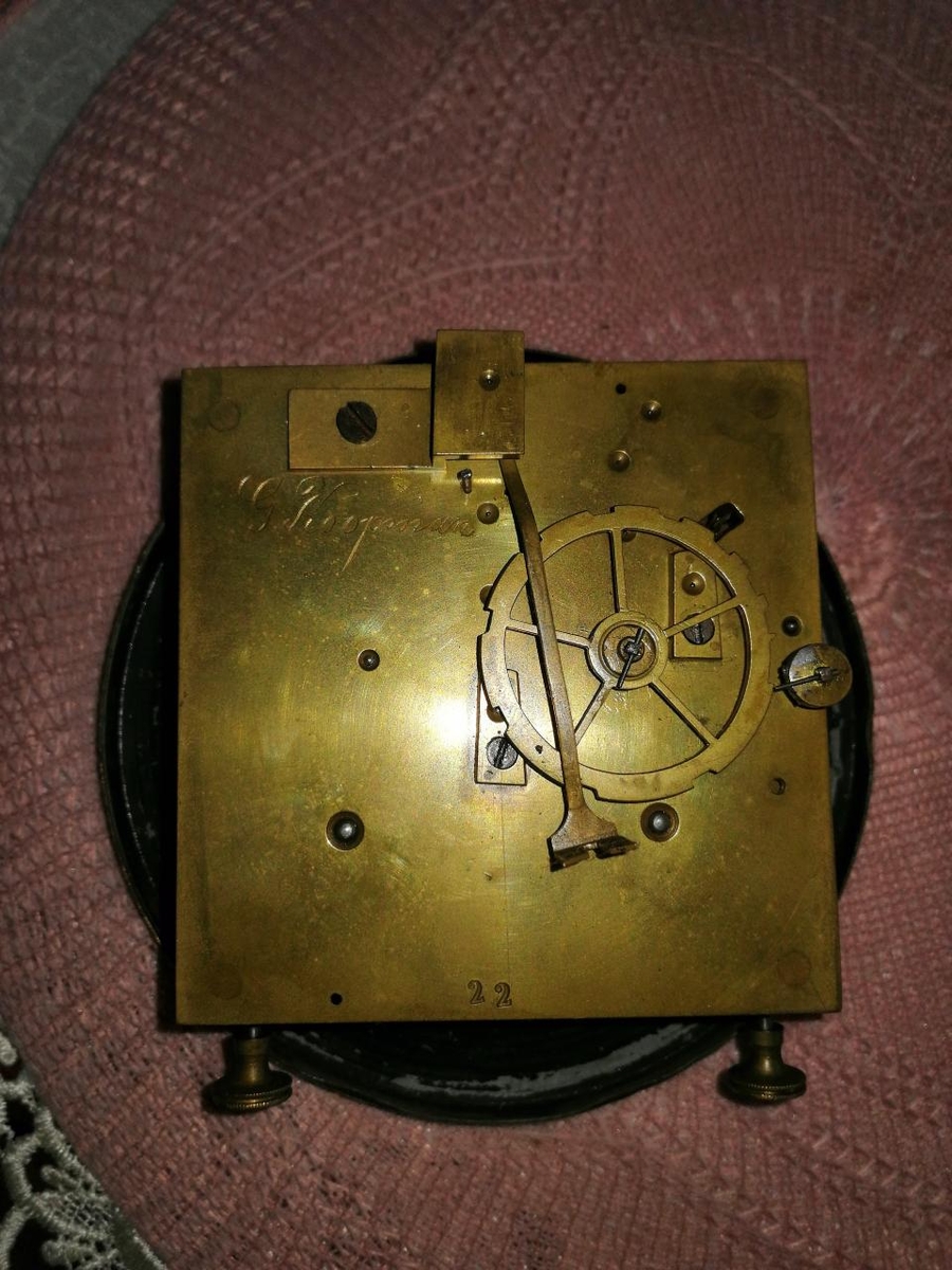

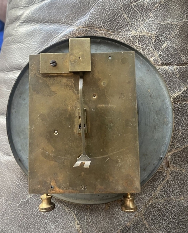

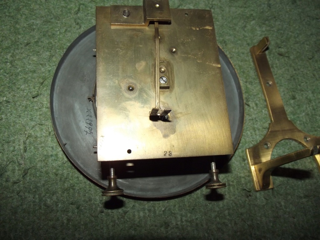

Wlasnie  zalapalem  gdzie  umiescic  te niesygnowane  ,musze  to  przemyslec  jeszcze  ....dodaj  jakiekolwiek  niesygnowane 1-30  bez  Rose  ale  makro  ,zebym widzial  czcionke
Jasne... nie ma problemu. 26 i 7 już pokazałem.
Chcesz z jednego numeru ? czy każdego po trochę ?
Przyglądałem się czcionce... na tych 1-30 używane były przynajmniej 2. Jedna była chuda/wyższa... druga odwrotnie. Początkowo tą wyższą przypisywałem do starszych mechanizmów... ale potem nie bardzo mi się to pokrywało, więc zarzuciłem tą zależność. Ale może coś Tobie się uda wypatrzeć...
234355141_2934752830113019_5548687536835823914_n.thumb.jpg.1cc82f06a14bd23f26121029f66330d6.jpg
163624793_10216532583420942_5265707449870341856_o.thumb.jpg.5f729fa07c666273950e2e211f0cb161.jpg
Nie wiem .. podrzucić więcej ? Jakieś konkretne numery ?

90% że to nie będzie ten ... Były 2... ten pierwszy, który pokazałem - się nie przyjął. Ale ten 2gi - owszem. Przygotuję się - pokażę.

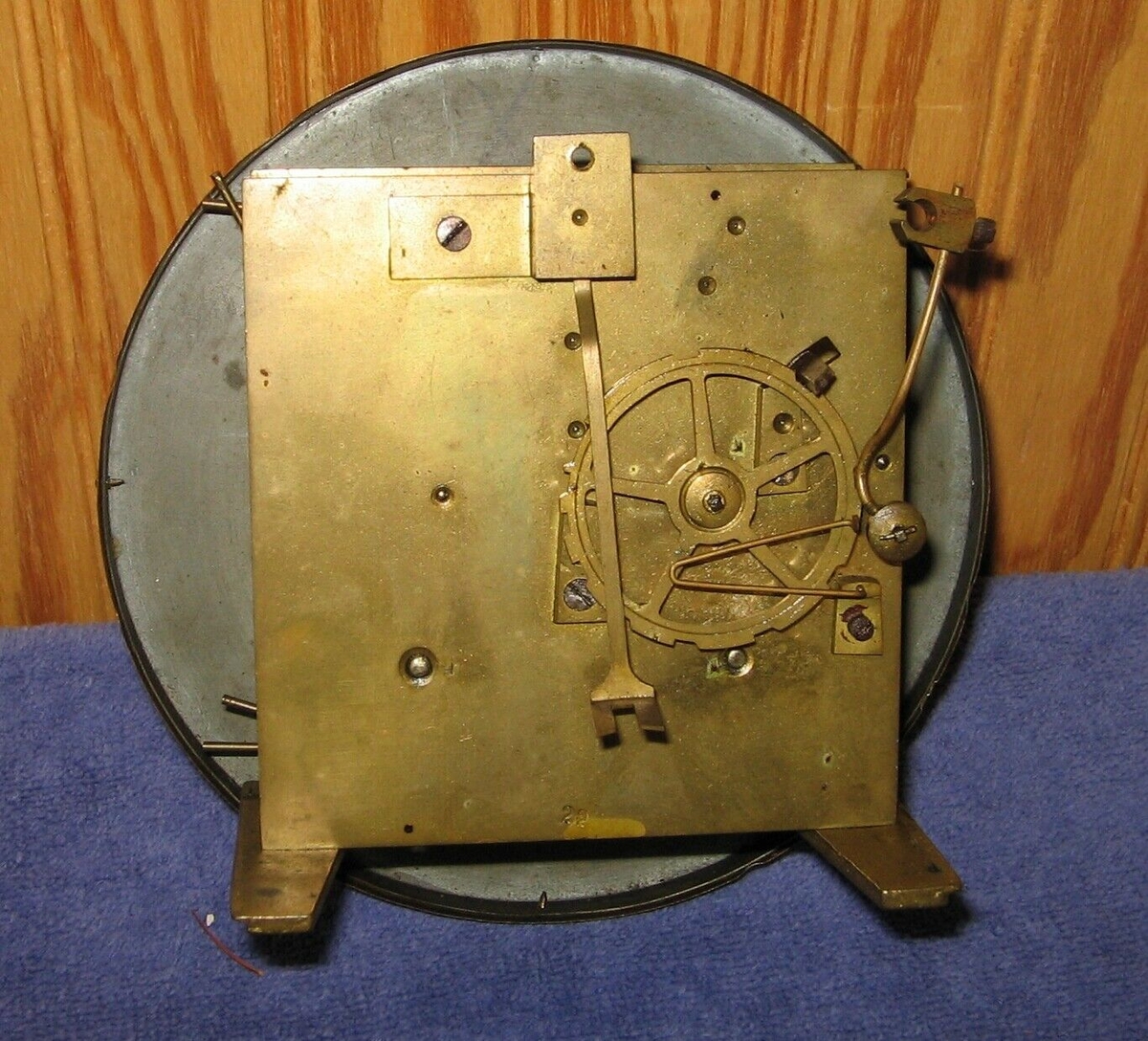

W temacie wiatraczków....
Mech 79310 jest o tyle ciekawy, że jest pierwszym na którym dostrzec można rozwiązanie, które rozpoznajemy jako patent 113027.. to ta sprężynka. I jak ustaliliśmy jest to patent przyznany w 08.03.1899. Ponieważ nie był to patent dla RSM a dla kogoś innego - można przyjąć że pozyskanie go i zastosowanie nie odbyło się natychmiast. Niemniej jednak uznanie, że mech 79310 będzie z drugiej połowy albo końca 1899 - myślę, że będzie trafne.
Ale ten mechanizm jako pierwszy z 2gongów w bazie posiada taki zakręcony wiatraczek.
Taki sam jest też przy 79795.
Przy 89753 jest już takie pół-śmigło...
Więc jeśli uznamy, że 79310 pojawił sie jeszcze w 1899 to nie powinien posiadać patentu :
DRGM 170328 Windfang ,wiatraczek  mittels  federung  befestigt  ist  20.01.1902... bo go jeszcze nie było. Ten wiatraczek zupełnie się nie przyjął.
Natomiast przyjął się i postarano się o patent dla takiego rozwiązania:
No i podejrzewam, że właśnie to rozwiązanie kryje sie za patntem z 20.01.1902
A jeśliby tak przyjąć - to ten mechanzim (91543) to może byc początek 1902 roku.
Trochę to odbiega od tematu. ale JH w swoim zestawieniu proponuje dla takiego numeru rok 1894. No i z tym się nie zgadzam.
Ten wiatraczek chyba lepiej się sprawdzi
 Zobaczyłem taki w różnych... ale mnie ma go w zwyczajnych spręzynach.... jest w 2gongach?
No ale miedzy tymi 2m-a.
Więc wg mnie przybywa mocny punkt datowania... I poł 1901tego roku.
6 godzin temu, Yahagi napisał(-a):
DRGM 159350  Pendelstangen Kupelung 01.08.1901 to  jestv dolne  zdjecie  wg  mni.,dodatkowe  polaczenie  drazka  kotwicy
to wg  mnie  tem  wiatraczek  mechanizm nr   79795  chociaz  prawde  mowiac  nie  wiem jak  on mialby  wygladac  ,
Troszke  z a duzo  niewiadomych..
Jezeli  chodzi  o  moje  zdanie odnosnie tych  mechanizmow  sygnowanych  od  1-30  bez  sygnatury  porducenta  to  uwazam  ze sa  to  mechanizmy roznych  producentow  i  ich  identyfikacja  bedzie  co  najmniej  niemozliwa,numerator  np  2  jest  inna  w  werkach,to moga  byc  mechanizmy produkowane  przez  duzych dla zakladow  zegarmistrzowskich  ktore chcialy  sprzedac  wlasny  produkt  w  innym  opakowaniu.
