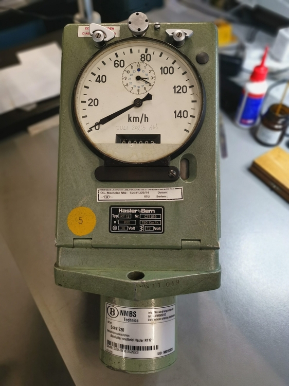

Otwieram ten temat, ponieważ chciałbym zapoznać Szanownych kolegów z moim miejscem pracy związanym z regulacja przystawek z wychwytem szwajcarskim, które to przystawki sa stosowane w tachometrach RT12, RT13 szwajcarskiej firmy HASLER a używane sa jeszcze w pociągach.
Tachometry te pochodzą jeszcze z lat 70 tych ubiegłego wieku.
Poniżej zdjęcie tachometru RT12
IMG_20210304_151924dpi70.thumb.jpg.8db886ee934de0dbcbb55a57906b7c0a.jpgIMG_20210304_152118dpi45.thumb.jpg.8c45cbed0370c6bba77b754b70304788.jpgIMG_20210304_152225dpi45.thumb.jpg.09f2f9e6b962fe54c4570966f45f512d.jpg

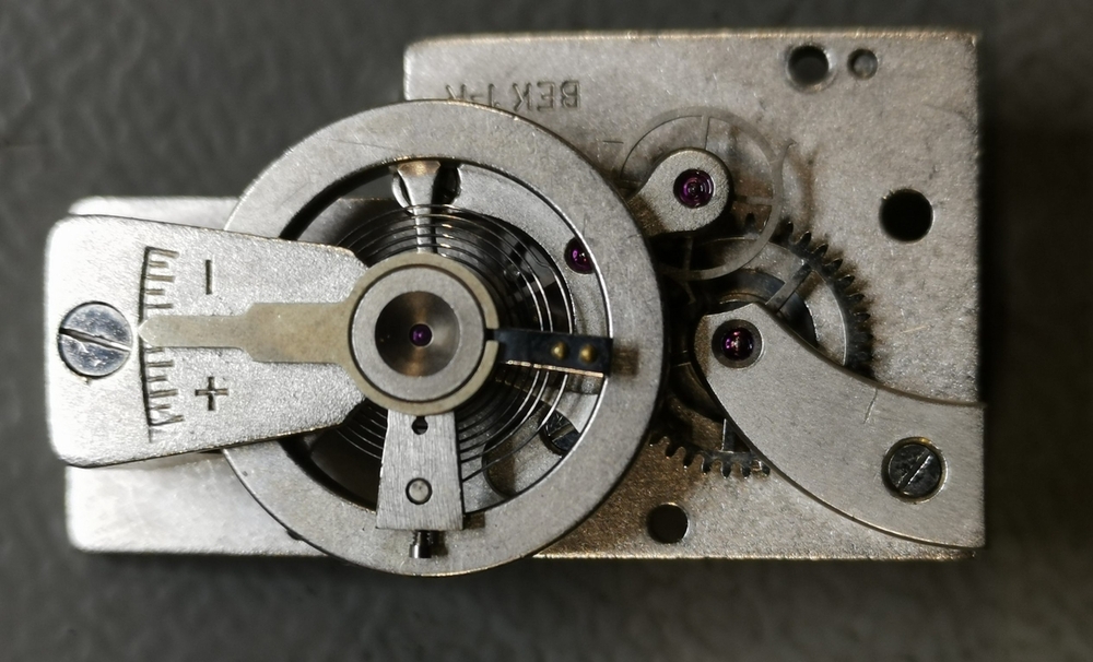

Na przestrzeni lat były 4 wersje przystawek - od najstarszej do najmłodszej
IMG_20210304_152708dpi80.thumb.jpg.2a944cf74eac90d92877a727f66e01cd.jpgIMG_20210304_152717dpi70.thumb.jpg.d77a860e2243ecbc7386e9e80e15dd34.jpgIMG_20210304_152727dpi70.thumb.jpg.62de303b63dac4b527c6b508270c56d7.jpgIMG_20210304_153221dpi80.thumb.jpg.1e85906440589134e6530af43159aa7c.jpg
Sa to przystawki produkowane przez firme Sécheron

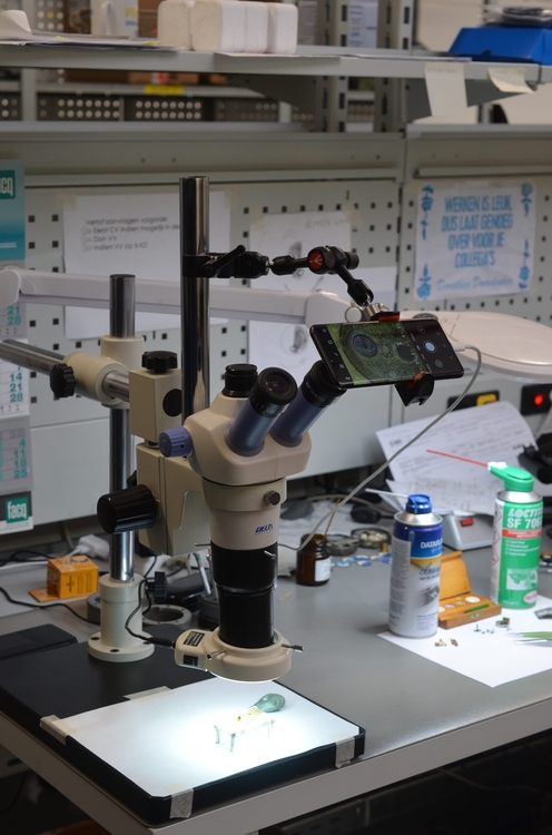

A teraz przedstawię moje stanowisko do pracy z przystawkami. Jednym z głównych narzędzi jest mikroskop. Jest to ten sam stary mikroskop, który opisywałem już na forum,
poniżej linki:
Oświetlenie miejsca pracy zegarmistrza amatora - Narzędzia zegarmistrzowskie - Klub Miłośników Zegarów i Zegarków (zegarkiclub.pl)
mikroskop - Narzędzia zegarmistrzowskie - Klub Miłośników Zegarów i Zegarków (zegarkiclub.pl)
ale rozbudowałem go o możliwość robienia zdjęć smartfonem.

Tu poniżej podstawowe narzędzia i środki do czyszczenia i montażu.
Pierwsze co robię to oglądam wszystko pod mikroskopem, cześć jest brudna, cześć czysta.
Poniżej troche zdjęć ilustrujących to co napisałem.
Do czyszczenia używam: patyczków drewnianych, które temperuje sobie ( przez to także czyszczę ) na papierze ściernymi. Wpierw spryskuje Loctite'm, potem używam patyczków, potem susze sprężonym powietrzem, a na koniec używam Rodico ( ta "plastelinę" na zdjęciu powyżej ).
Potem składam przystawkę, oliwie, wstępnie układam włos i na maszynę Witschi Watch Expert typ 11.2710 jako sensor używam microphone à pince do regulacji.

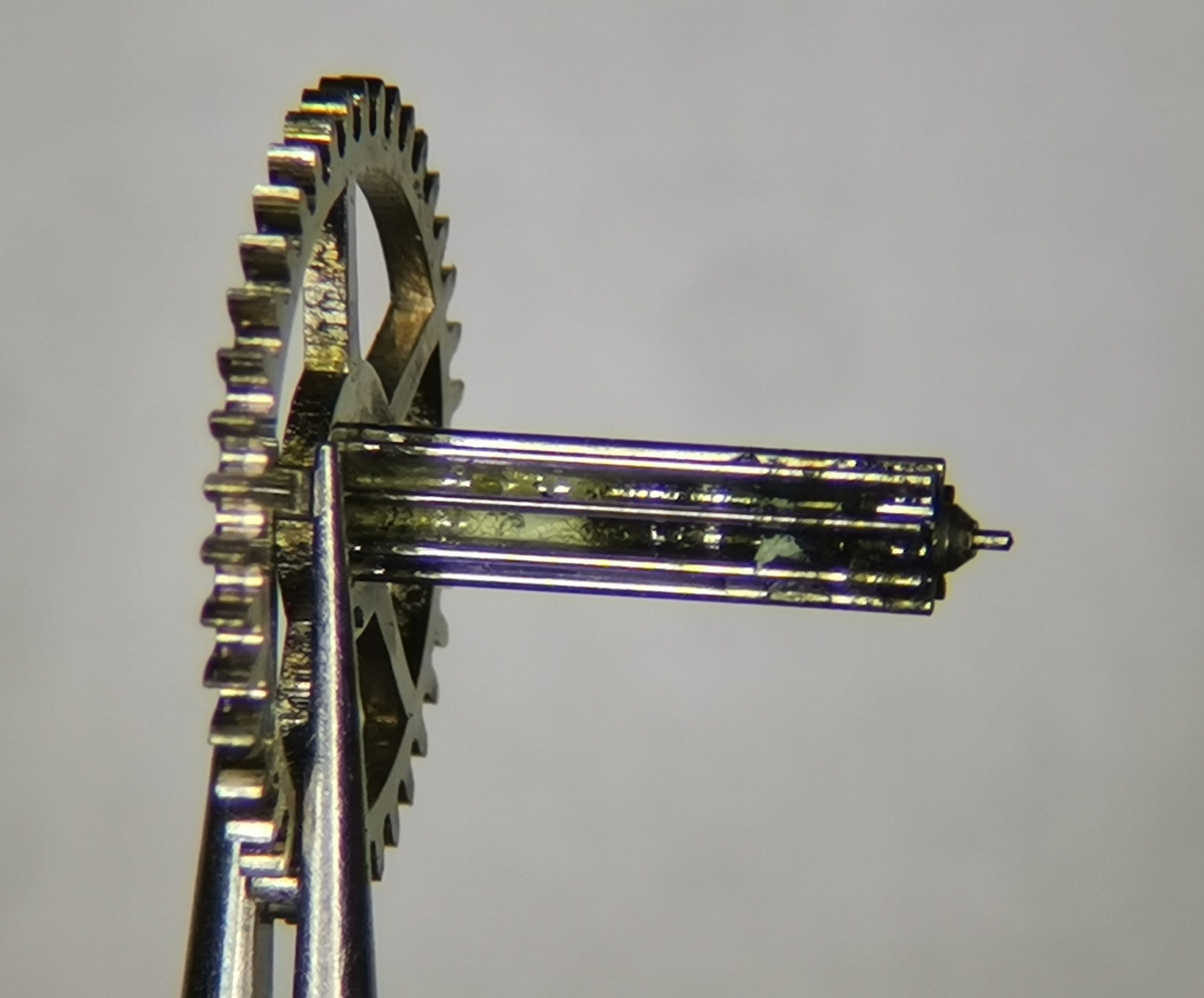

Dziękuję za zainteresowanie. Interesuje mnie koło wychwytowe. Zapewne nie dowidzę, ale dostrzegłem tylko 3 zęby w kole wychwytowym.

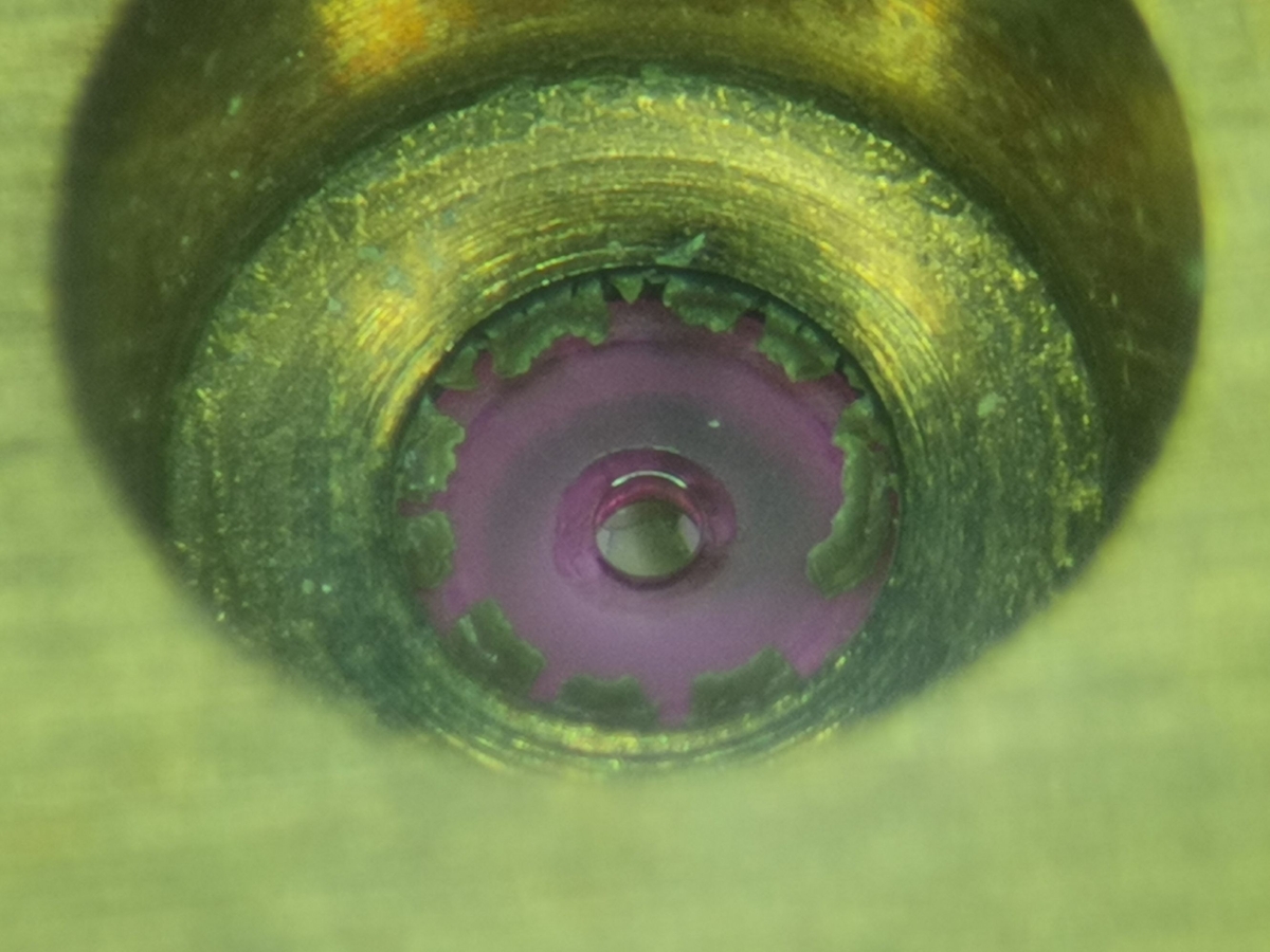

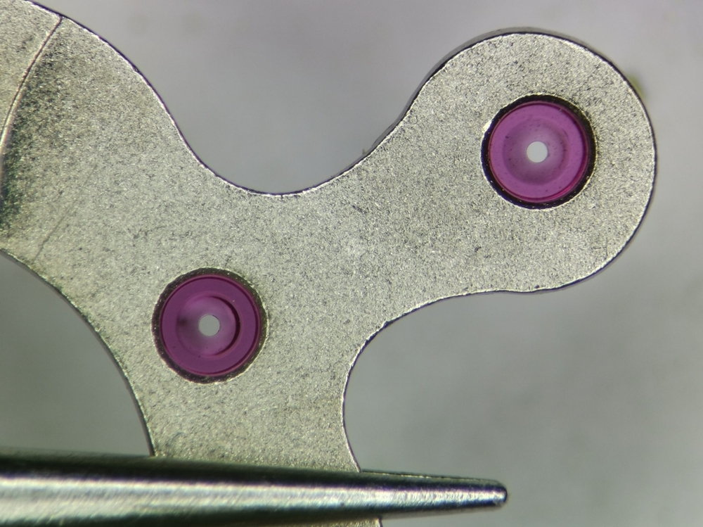

Biorę jakaś przystawkę i oglądam pod mikroskopem:
jedna paleta
druga paleta

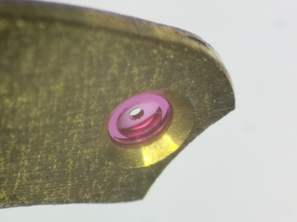

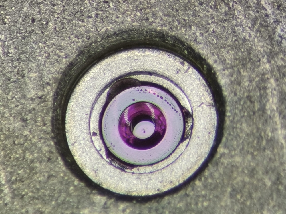

łożysko dolne osi balansowej z kamieniem nakrywkowym
składanie
stan mostka
przykręcanie mostka
Proszę zauważyć, ze jest wystarczająco miejsca pomiędzy przystawka a oświetleniem mikroskopu do pracy śrubokrętem.

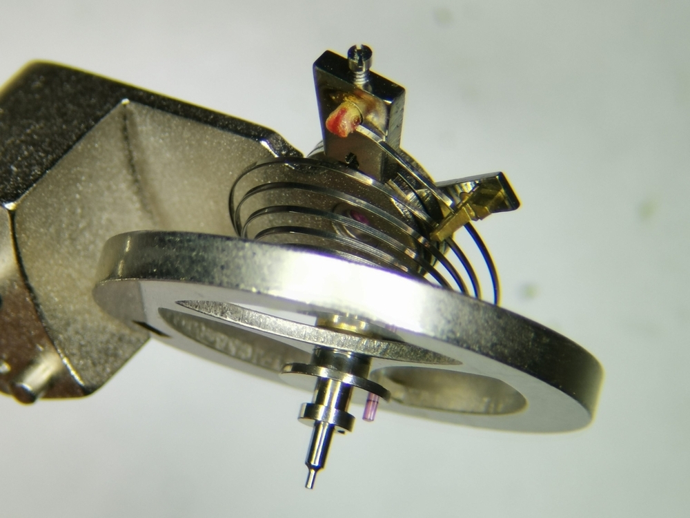

Stan balansu
IMG_20210326_080616dpi80.thumb.jpg.8d11e7d6ea2eb4e19340396a0112b64f.jpgIMG_20210326_080852dpi70.thumb.jpg.7f3cdff546a9a6e8e4fc60e11594e0bf.jpg
Po złożeniu sprawdzam ułożenie pierwszego odcinka spirali balansowej, tutaj jest dobrze.
a teraz proszę popatrzeć jak spirala pracuje
proszę zapamiętać, ze ten wychwyt miał wyrobione palety
pozdrawiam

Dziękuję za relację. Niestety w dalszym ciągu nie rozumiem koncepcji ucinania zębów koła wychwytowego. Domyślam się, że zwiększanie częstotliwości drgań oscylatora przy tej bezwładności jest trudne, ale dlaczego konstruktor nie pomyślał o przekładni? Chodzi o impulsowy charakter pracy przekładni?
Z pozdrowieniami,
Maciej
Może głupie... pomyślałem, że alsza część mechanizmu może mieć duże przełożenia .. przy małych zębach łatwiej o dokładność pracy..a wówczas  obrót koła wychwytowego może to jakoś regulować? To moje durne pomysły..
Pozdrawiam Mirek

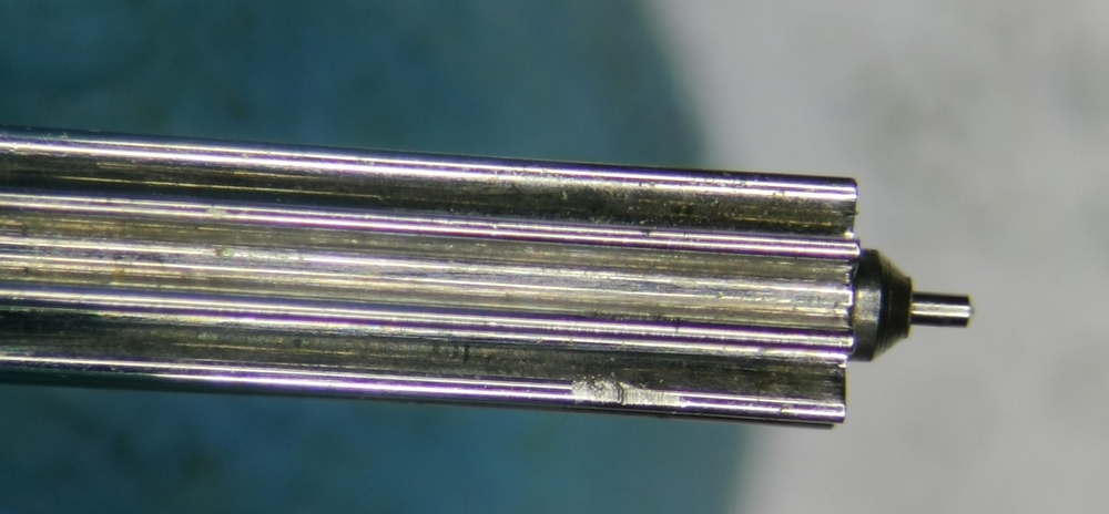

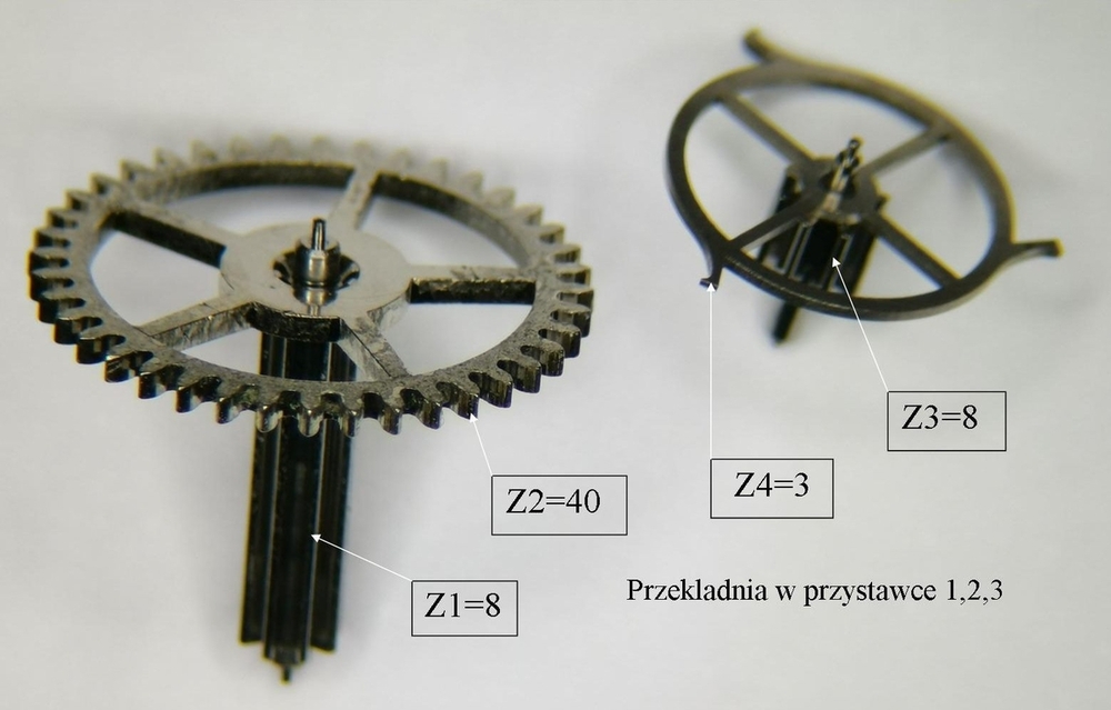

Pytacie, dlaczego koło wychwytowe ma 3 zeby ?
Mój post #15 nie jest w moim zamierzeniu odpowiedzią na to pytanie, tylko kontynuacja tematu.
Ale, przyjrzyjmy się przystawkom w poście #1. Pierwsza, druga i trzecia przystawka maja jednakowa przekładnię na dwóch osiach. Czwarta najmłodsza przystawka ma przekładnię na jednej osi. wszystkie przystawki sa kompatybilne czyli przekładnia dwuosiowa ( przystawka 1,2,3 ) i przystawka jednoosiowa ( przystawka 4 ) musza i sa jednakowe.
Popatrzmy i policzmy
Poniżej przekładnia przystawki 1,2,3
382245324_Przekladniaprzystawki123crop.thumb.jpg.9b505e83ca42177a8b1e53fb44c5938e.jpg
przekładnia wynosi
i=z1/z2 x z3/z4=8/40 x 8/3=8/15
Poniżej przekładnia przystawki 4
przekładnia wynosi
i=z1/z2=8/15
czyli wszystko się zgadza
Trzeba także zwrócić uwagę , ze przystawki 1,2,3 różnią się miedzy soba tylko łożyskowaniem osi balansowej.
Natomiast przystawka 4 oprócz tego, ze ma przekładnię na jednej osi to ma na niej ( pomiędzy zębatka a kołem wychwytowym ) cos w rodzaju amortyzatora.
Incablock w tej przystawce tez  jest pewnego rodzaju amortyzatorem.

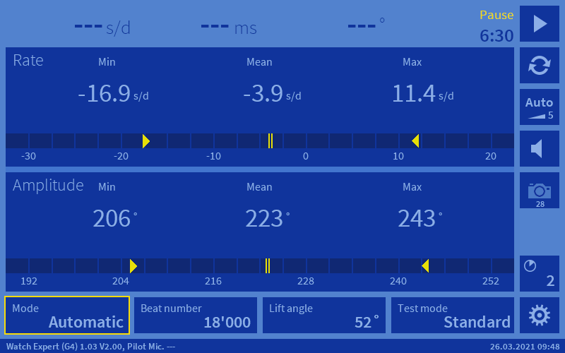

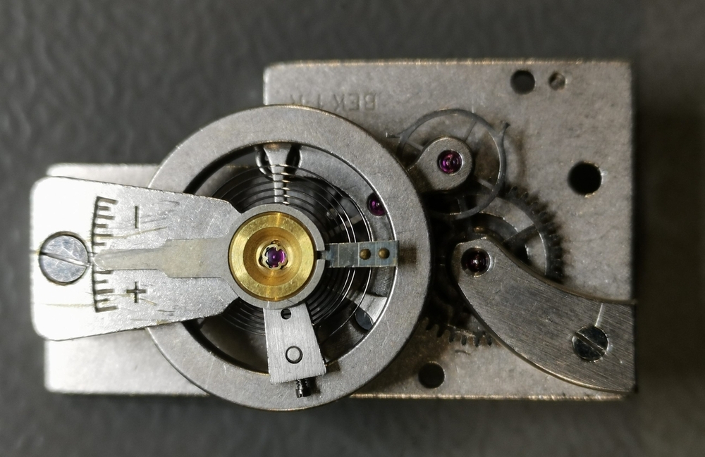

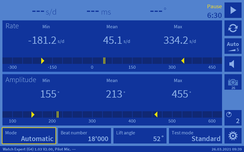

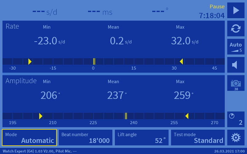

Kontynuacja postu #15. W poście tym mamy do czynienia z przystawka złożona, ale nie wyregulowana. Teraz chciałbym opisać jak to robię. Używam maszyny ( przyrządu mierzącego ) Watch Expert oraz młoteczka ( 50 g ) i śrubokręta.
Instrukcja obsługi tego miernika poniżej.
Watch Expert 4 - Operating instructions.pdf
Na ekranie można oglądać jeden z dwóch obrazów.
Obraz 1 poniżej na zdjęciu - pokazuje przebieg dokładności chodu ( rate ) i błąd wychylenia ( beat error ).
Obraz 2 poniżej na zdjęciu - pokazuje statystykę tego przebiegu.
Proszę zwrócić uwagę na dodatkowe informacje jak data i godzina wykonywania pomiaru oraz u gory całkowity czas trwania pomiaru.
Dotykając ekranu możemy przełączać z obrazu jednego na drugi.
Poniżej mini słownik słownictwa używanego przy regulacji wychwytu w kilku językach.
angielski                                            francuski                                           niemiecki                               polski
rate                                                    marche                                              gang                                        chód
beat error                                         repère                                                fehler schlagen                     błąd wychylenia
amplitude                                         amplitude                                          amplitude                              amplituda
beat number                                    nombre d'alternances                    schlagzahl                              ilość wychyleń na godzine
lift angle                                            angle de levée                                  hebewinkel                             kat podnoszenia
Idealny wykres jest taki, ze Rate jest 0,0 s/d i Beat error jest 0,0 ms czyli inaczej mówiąc na obrazie 1 widzimy jedna pozioma linie.
Gdy beat error nie jest 0,0 ms to mamy dwie linie.
Gdy rate nie jest 0,0 s/d to linia ( linie ) nie jest pozioma.
Poniżej na zdjęciu
959216786_PrzesuwkiregulacyjneB.E.iRatecrop.thumb.jpg.04e7c6bbf55aad938e8824f326ab20d0.jpg
zaznaczyłem:
1. Przesuwka dzięki której regulujemy błąd wychylenia ( beat error ).
2. Przesuwka dokładna, która regulujemy dokładność chodu ( rate ).
3. Przesuwka zgrubna, która regulujemy dokładność chodu ( rate ).
Liniami białymi oznaczyłem możliwość ruchu przesuwek.
c.d.n.
pozdrawiam

Na zdjęciu balansu zaznaczył Pan:
55 minut temu, Andrzej Wachowicz napisał(-a):
Czy faktycznie w TYM przypadku są to dwa różne regulatory wpływające na chód, czy jest to po prostu jeden regulator -dźwignią tego regulatora jest nr 2;  natomiast nr 3 elementem wykonawczym regulatora fizycznie połączony z nr2.
Czyli : przesunięcie dźwigni nr2 skutkuje ruchem elementu nr3 i tym samym zmniejszeniem/zwiększeniem długości włosa..
Jeśli jest inaczej niż myślę to prosiłbym o dalsze "rozpykanie" na zdjęciach tego mechanizmu,dla mnie 😁
Czy mógłbym również prosić o wskazówkę (z praktyki zawodowej) w jaki sposób bez urządzenia do pomiaru (jak na zdjęciach) wyregulować w domowych warunkach element nr1 - mocowanie włosa.
Zanim pojawiły się nowoczesne urządzenia to ludzie sobie w jakiś sposób z tym radzili. Czy jest jakaś ogólna zasada wstępnego ustawienia włosa?
@zadra
odnośnie pytania 1
Przesuwka 2 i przesuwka 3 funkcjonalnie jest to jedna przesuwka ( służąca do regulacji dokładności chodu poprzez zmianę czynnej długości włosa ( spirali )), ale fizycznie składa się ona z dwóch części :przesuwki 2 i przesuwki 3.
Działa to w ten sposób, ze jeżeli przesuwam przesuwkę 2 to także przesuwa się przesuwka 3 ( poniżej filmik ), ale jeżeli przesuwam przesuwkę 3 to przesuwka 2 stoi w miejscu ( brak filmiku ).

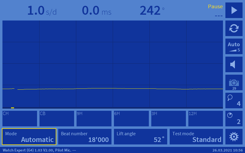

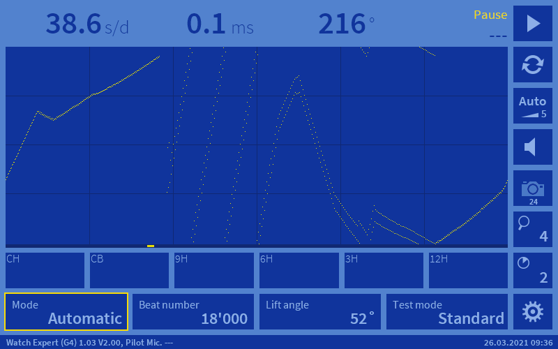

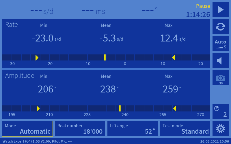

W poście #15 złożyliśmy przystawkę, wiemy jak i czym ja regulować ( zapomniałem napisać, ze przesuwkę 3 przesuwam tylko śrubokrętem, a przesuwki 2 i 1 tez śrubokrętem, ale delikatnie postukuje je młoteczkiem - jest to taka mikro regulacja 🙂). A teraz pare zdjęć efektów tego działania.
Poniżej najważniejsze zdjęcie bo pokazujące jak w ciągu około 2 minut postępował proces regulacji przesuwkami 3,2 i 1.
Snapshot_SN_02027_25.png.61f98998577cdde5ce69ba568a17d209.pngSnapshot_SN_02027_26.png.2812436c665914215ebac969a4c416ae.png
tutaj wystartowałem nowy pomiar, aby pozbyć się w statystykach dużych zmian wyników, wynikających z pierwszych dużych przesuwów przesuwek.
Snapshot_SN_02027_27.png.9a285f9a9029c1931de97ef0624bcfb2.pngSnapshot_SN_02027_28.png.5e97f2d45f58a059e1c4b1eb02eb8d1c.pngSnapshot_SN_02027_29.png.18529c4dcf4219c0d224c845158dc5e9.pngSnapshot_SN_02027_30.png.7f8160df3ae77d3529576d668e791f92.pngSnapshot_SN_02027_33.png.0d934c05636e48787c17bade9f528dfb.pngSnapshot_SN_02027_34.png.7614eb6a9e261c8a02be13d676b5a4b5.pngSnapshot_SN_02027_37.png.3918af31fe4b346b103ad894feb19367.pngSnapshot_SN_02027_38.png.62d62a9242f73da0bf36475cd0eff712.png
po 7 godzinach i 18 minutach pracy przystawki, przystawka idzie do szuflady jako wyregulowana.
pozdrawiam

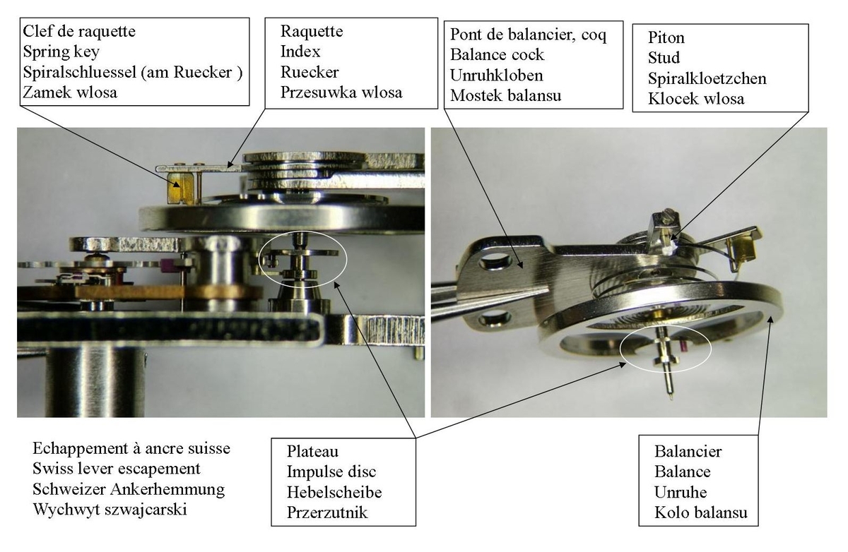

c.d.
Wychwyt szwajcarski jest tak podstawowym wychwytem w zegarkach, ze wypadałoby wiedzieć jak wygląda i jak nazywają się jego części. Postaram się to pokazać na zdjęciach prawdziwego wychwytu, a nie na rysunkach ( szkicach ), ocenicie sami czy mi się to udało czy nie za bardzo. Oczywiście w Internecie można znaleźć wiele na ten temat, ale czy wszystko? i czy w przystępnej formie? To może ocenić tylko ten co szuka informacji i ja znajdzie albo nie.
A wiec popatrzcie:
1065073280_Collageechappementbalancieropiscrop.thumb.jpg.83f370203c5ab341cb59e77aef4389c0.jpg
No i teraz chcialem powiedziec, ze dla mnie przerzutnikiem jest kolo wychwytowe razem z kotwica natomiast to co jest wyzej opisane jako przerzutnik ( zgodnie z polska literatura ) dla mnie jest to plateau. Zgodze sie na palec przerzutowy w plateau, ale co ja tam wiem 🙂🙁
pozdrawiam

Nie byłbym sobą ;)  gdybym nie dodał :)
Rozki lub wąsy lub widełki kotwicy
Miłego końca weekendu
Roman
