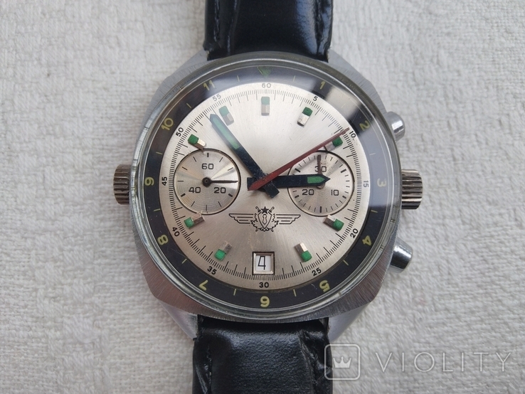

Renqien zwrócił mi uwagę na jednego z Buranów, zwykłego czarnego ale z opisem zdiełano w CCCP, czyli na bazie tej informacje można było założyć, iż jest to zegarek zbudowany w 1991 roku
lub na początku roku 1992. Zadyma, ogłoszenie, zmiana nazwy Państwa na Rosję itd...
Problem w tym, iż w żadnym katalogu go nie wiedziałem, cóż pozostało czekać i obserwować. Niestety ale egzemplarze które się pojawiały miały cenę w okolicy 300-400 ojro.
To sporo za taki model, tak myślałem.
Stąd czekałem i trafiłem w akceptowalnej cenie. Zostało pytanie co będzie w środku?
Teraz go mam i popatrzcie.

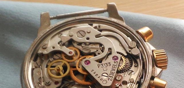

1. Zakręcany dekiel!
2. Obrotowy bezel!
3, SU z wczesnych lat produkcji! zaczęło się w 2 kw 1990 rok a skończyło w 1993.
4. Srebrne koło datuje się od 2 kw 1992 roku.
Wszystko się zgadza. Zwrócic uwagę, iż za CCCP nie było lipy w tych zegarkach, zakręcany dekiel! Dopiero komercja ubiła te zegarki.
Można spokojnie datować mój zegrek na 1-2 kw 1992 roku wszytsko się zgadza.

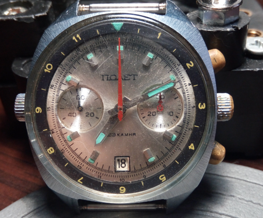

Cofnijmy się do początku lat 1980. Oto w pełni oryginalny, zegarek z tzw podwójnym resetem chrona.  Zwykły P O L J O T - rozstrzelone
Popatrzcie też na rozstrzelona cyfry U S R R. Zegarek jest sprawny i w całkiem dobrym stanie, co ważne nie grzebany.
Minusem są wytarte knopki :), i nieco koronki.

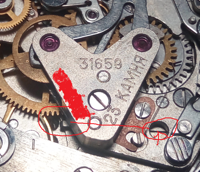

Model 31659, to ze czasem jest taki most w zegarku nie oznacz stop sekundy, aby mieć pewność ze jest, trzeba popatrzeć na to.

Piękna stara tarcza! Piękne indeksy, piekne wskazówki g i min, ładna stara minutowa chrona. koronki ori, szkło Ok.
ale
korpus chrom,
werk lata +1987
sekudnik od szturmana +1987
sekudnik chrona zmieniony
bezel nie pasuje
przyciski chrom.
NIE DOTYKAĆ :) w cenie powyżej 1 tys IMO.

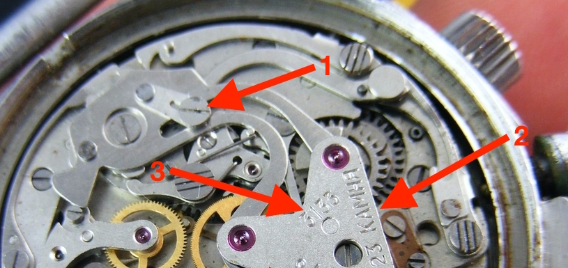

Co to znaczy, że podwójny reset chrona?
Tak moja skrócona nazwa ... może bardziej właściwe by było... nie wiem...
1.dwuczęściowa dźwignia resetowania chronografu z możliwości regulacji  do roku 1987
2.po 1987 jednoczęściowy dźwignia bez możliwości regulacji
1.
2.

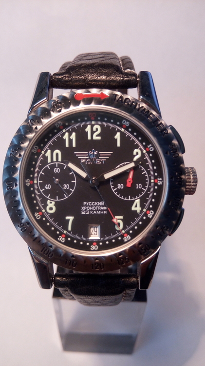

Przeglądając katalogi natknąłem się na taki egzemplarz, tarcza to jakiś zlep angielsko rosyjski? "Telemeter" "polet" "23 kamieni" "ussr"? Istnieją takie w rzeczywistości czy tylko w katalogu można spotkać?
7 godzin temu, prw6 napisał(-a):
Przecież tu wszystko jest zgodne. Telemeter jest zawsze, a pozostałe są wszystkie po rosyjsku.

W moich? Ja nie mam żadnego takiego. Właśnie o to chodzi @prw6, że w katalogu jest pomieszane.
Dzięki @renqien. Dokładnie o to mi chodzi @kchrapek telemeter po angielsku, poljot i kamienie w cyrylicy i ussr po angielsku, które nie występowało na tarczach z poljot w cyrylicy. No i rozmiar "poljot" podobny do późnych angielskich, nisko i małe, te które wrzucił @Elob500 znam, obie czcionki wyżej i większe.

ale o czym Wy gadacie?
Czarne były były i srebrne...
Garbatko to Garbatko, niedawno pokazałem czarnego szturmana (Renqiu go znalazł) poszedł za 9 tys.
Garbatko pewnie jest więcej wart, według mnie nawet i 20 tys.
To zegarek z 1978 roku poleciał w kosmos...bo garbatko go zabrał, czemu? Nikt nie wie.
A Wy się pytacie o cyrlicę...
Ten co pokazał prw6, to nikt tego nie widział tzn ja nikogo nie znam co by go widział.
Wiem o tym zegarku wszystko, jak i o Garbatko.
Czarnych było mnóstwo...
Najpierw był Garbatko :) + mnóstwo różnic wewnątrz.
potem
П о л е т  23 kамия  1977-1981
czerwony cyfry ringu, kropka u podstawy cyfry
czerwony cyfry ringu bez kropki
dwie dźwignie resetu chrona z regulacją + drobne zmiany
żółte cyfry ringu
Полет 23 kамия 1981-1987
żółte cyfry ringu
dwie dźwignia resetu chrona z regulacją
Полет 23 КАМЕИЯ 1987-1994?
żółte cyfry ringu
jedna dźwignia resetu chrona bez regulacji
