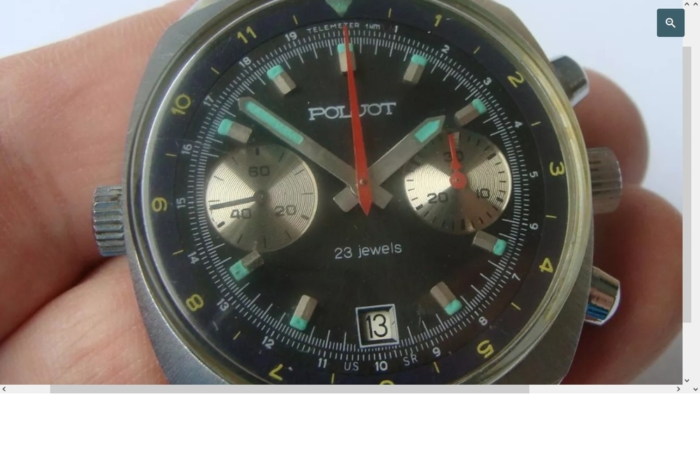

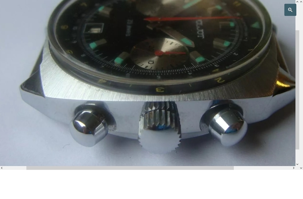

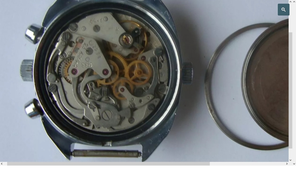

kchrapek 4736 #76 Posted January 14, 2022 9 minut temu, Elob500 napisał(-a): Krótko Garbatko to pierwszy czarny Полет 3133 - bo poleciał w kosmos ;). Każdy inny czarny,który choć różnił się od Garbatko choć jednym wkrętem, nie był już Garbatko... Ot coś tak na krótko. Ładny? Ot takie nie pozorny zegarek... Że Wiktor Gorbatko miał taki w kosmosie to wiemy. A Ty nadal mimo kilku postów z pytaniem nie chcesz napisać czym się różnił od zwykłych w cyrylicy. 😉 No trudno. Napisałeś gdzie indziej i ja już wiem 0 Kilka moich zegarków Share this post Link to post Share on other sites
Elob500 669 #77 Posted January 14, 2022 Krzysiek, Garbatko to był pierwszy czarny POLET. i tak został nazwany bo poleciał w kosmos. W tym czasie powstał srebrny POLJOT i wewnętrznie wyglądał tak samo, tak samo jak szturman i Okeah. Jeśli Tobie o chodzi o różnice między tymi (czarny POLET, srebrny Poljot, Okeah i Szturman) wczesnym wersjami a innymi późniejszymi to było ich mnóstwo. Aby to napisać trzeba było było epopeji i zdjęć, mam to prawie już zrobione... ale prawie czyni wielką różnicę ;). Dalej uważam, że powinniście pozwolić na swobodne sprzedawania ludziskom (ileś tam postów czy punktów tak jak na watchussek)) zegarków, na drobne kwoty np. do 500, 800 1 tys... np. z jednym warunkiem wskazówki muszą być na np. za 15 trzecia. 0 Share this post Link to post Share on other sites
kchrapek 4736 #78 Posted January 14, 2022 Na moje zapytanie wystarczyło dodać swoje dwa zdjęcia (jedno dałeś) i kilka zdań zdań opisu Pozwolę sobie załączyć drugie (Twoje zdjęcie, mam nadzieję że nie masz nic przeciwko) Dla mnie wszystko jasne i rozpoznam go teraz z kilometra na aukcji jeśli kiedykolwiek trafię co wątpliwe. 1 Kilka moich zegarków Share this post Link to post Share on other sites
Elob500 669 #79 Posted January 14, 2022 (edited) Spoko jeszcze trzpien zwalniający wałek z koronką można zaznaczyć jeszcze płyta pod balansem... Tylko trzeba pamiętać że takie wnętrze miał i POLJOT i Okeah I Szturman. np ten Okeah. Edited January 14, 2022 by Elob500 0 Share this post Link to post Share on other sites
kchrapek 4736 #80 Posted January 14, 2022 11 minut temu, Elob500 napisał(-a): Spoko jeszcze trzpien zwalniający wałek z koronką można zaznaczyć jeszcze płyta pod balansem... Tylko trzeba pamiętać że takie wnętrze miał i POLJOT i Okeah I Szturman. np ten Okeah. Produkowane jednocześnie więc zapewne werki zbieżne. Potrzeba zgodności za facjatą i cała filozofia 0 Kilka moich zegarków Share this post Link to post Share on other sites

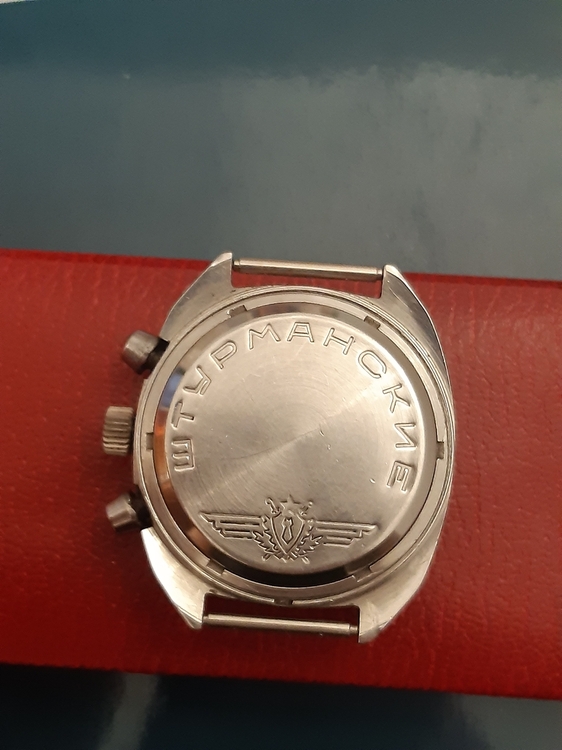

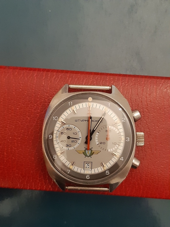

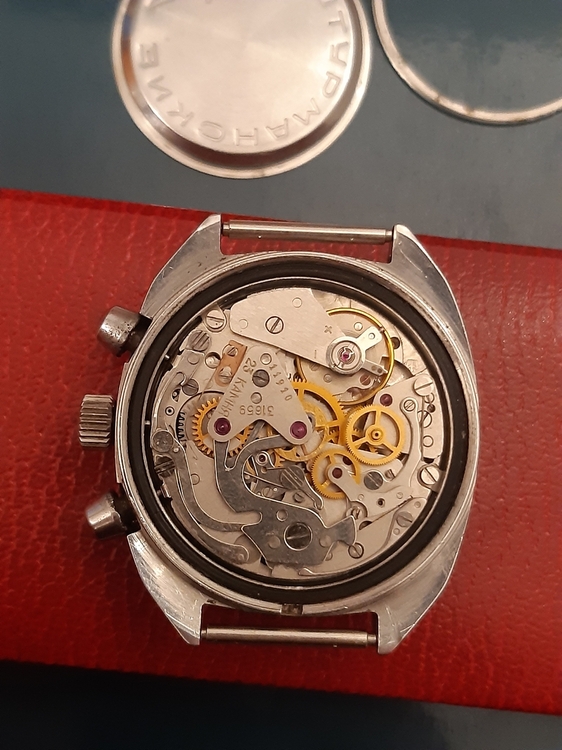

Obłomow 3 #81 Posted January 16, 2022 Cześć, a jak Koledzy ocenią tego Szturmańskiego: 0 Hutnik Nowa Huta Share this post Link to post Share on other sites
Elob500 669 #82 Posted January 16, 2022 1979 1980? Szturman jak to szturma. Patrze z kom wydaje sie ok. Chcesx kupic czy sprzedac? 0 Share this post Link to post Share on other sites
kchrapek 4736 #83 Posted January 16, 2022 29 minut temu, Elob500 napisał(-a): 1979 1980? Szturman jak to szturma. Patrze z kom wydaje sie ok. Chcesx kupic czy sprzedac? Ten ring to aby na pewno z tego kompletu? 0 Kilka moich zegarków Share this post Link to post Share on other sites
Elob500 669 #84 Posted January 17, 2022 9 godzin temu, kchrapek napisał(-a): Ten ring to aby na pewno z tego kompletu? Raczej tak czerwone były wcześniej. 0 Share this post Link to post Share on other sites
Obłomow 3 #85 Posted January 17, 2022 (edited) Jest już w mojej kolekcji, po prostu wrzuciłem, żeby wiedzieć czy jest z nim wszystko ok czy jest coś zmienione. Nad tym ringiem się też najbardziej zastanawiałem. Porównując werk do poprzednich zdjęć z tego tematu wydaje mi się, że wszystko z nim jest w porządku. Raczej to nie jakiś składak. Edited January 17, 2022 by Obłomow 0 Hutnik Nowa Huta Share this post Link to post Share on other sites

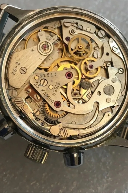

alister 1 #86 Posted February 27, 2022 Witam, czy moze mi ktos powiedziec jaki jest mniej wiecej rok tego zegarek, i czy wszystko jest tak jak powinno byc. Z gory dziekuje i pozdrawiam 0 Share this post Link to post Share on other sites
Elob500 669 #87 Posted February 28, 2022 Tak, raczej tak! Knopka górna ma skazę/kropki co to jest? rok około 1991-1992 0 Share this post Link to post Share on other sites
ridah 169 #88 Posted February 28, 2022 (edited) 7 godzin temu, Elob500 napisał(-a): Tak, raczej tak! Knopka górna ma skazę/kropki co to jest? rok około 1991-1992 Cześć @Elob500. A co powiesz o stop sekundzie? Wydaje mi się że nie ma, a powinna być. Edited February 28, 2022 by ridah 0 https://sputnikwatch.com/ Share this post Link to post Share on other sites
kchrapek 4736 #89 Posted March 1, 2022 7 godzin temu, ridah napisał(-a): Cześć @Elob500. A co powiesz o stop sekundzie? Wydaje mi się że nie ma, a powinna być. Przecież jest. 0 Kilka moich zegarków Share this post Link to post Share on other sites
ridah 169 #90 Posted March 1, 2022 10 godzin temu, ridah napisał(-a): Cześć @Elob500. A co powiesz o stop sekundzie? Wydaje mi się że nie ma, a powinna być. Chyba miałem zmęczone oczy od gapienia się w komputer cały dzień. Dziś sobie przybliżyłem i widzę dzyndzel. 1 https://sputnikwatch.com/ Share this post Link to post Share on other sites
alister 1 #91 Posted March 1, 2022 W dniu 28.02.2022 o 15:55, Elob500 napisał(-a): Tak, raczej tak! Knopka górna ma skazę/kropki co to jest? rok około 1991-1992 Sa to skazy w ktorych jest brud, i dzuekuje za odpowiedz 20 godzin temu, ridah napisał(-a): Cześć @Elob500. A co powiesz o stop sekundzie? Wydaje mi się że nie ma, a powinna być. I stop sekunda jest 1 Share this post Link to post Share on other sites

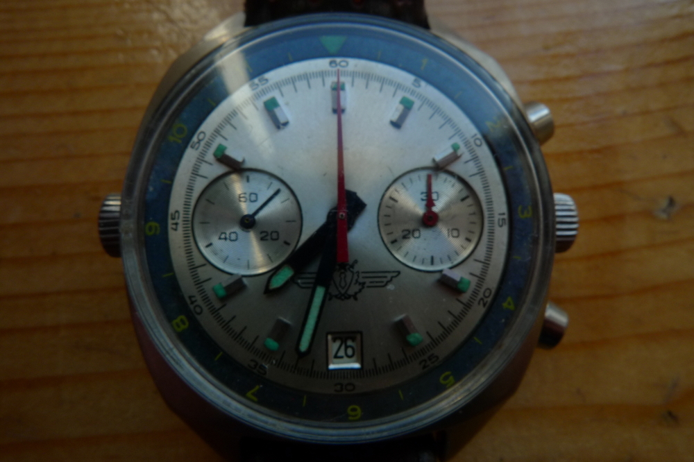

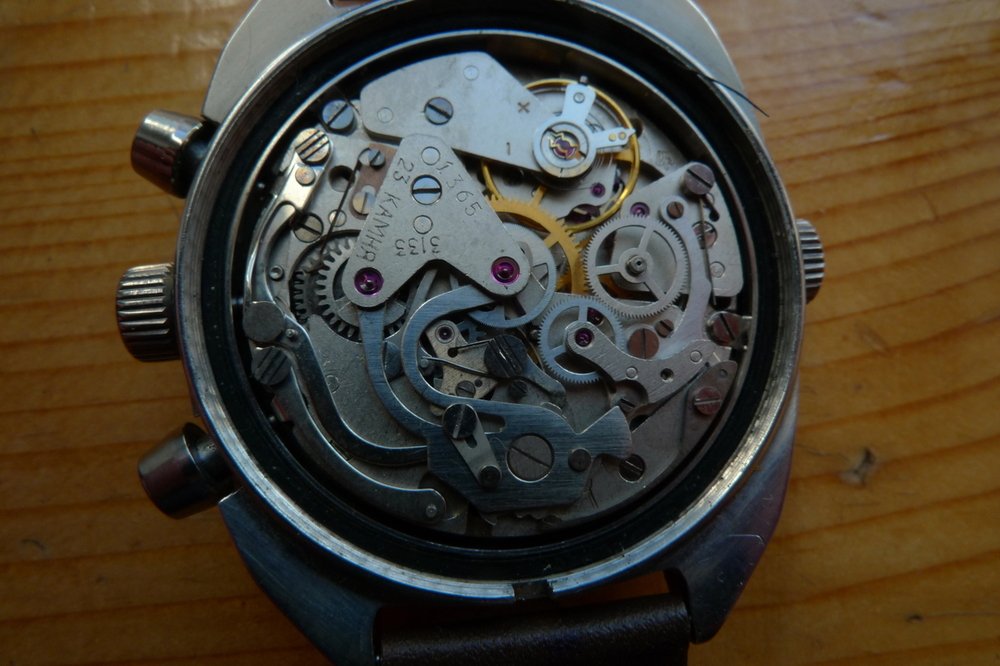

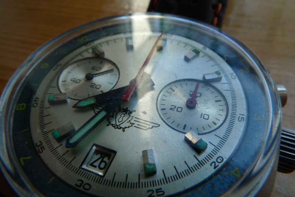

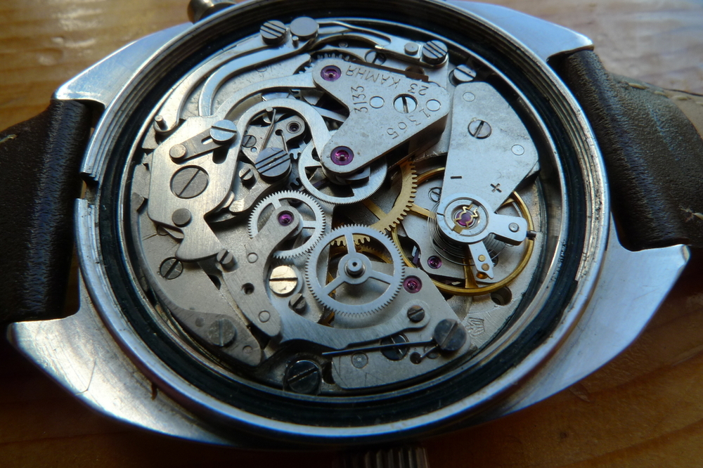

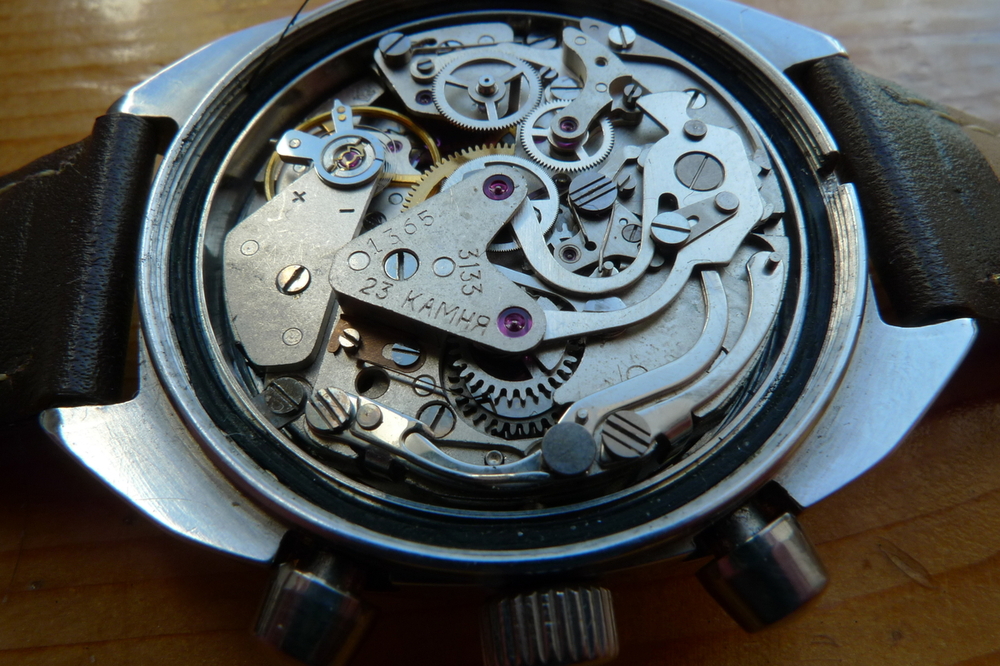

art_69 1907 #92 Posted November 8, 2022 (edited) Przeanalizowałem temat o zegarkach na mechanizmie 3133 i na tej podstawie postanowiłem sam wybrać zegarek do zakupu. Wybrałem ten na zdjęciach. Ostatecznie nie doszło do zakupu, bo jeszcze nie zdecydowałem który model wybiorę. I tu nadarza się okazja aby sprawdzić czy prawidło oceniłem ten zegarek. Czy ten zegarek jest w oryginale? Analizując tarczę, po kroju czcionki i innych elementach oceniłem, że tarcza pochodzi z przedziału tuż przed rokiem 1982 do około 1987. Spoglądając na mechanizm, pomijając inne cechy mechanizmu, zwróciłem uwagę na dwie rzeczy: regulowany mechanizm resetu o którym wyczytałem, że był do roku 1986 i dokładne sygnowanie datą mechanizmu o którym wyczytałem, że było tylko w roku 1987. Na zdjęciu jest chyba jest jakaś data na mechanizmie. Nie widać jej dokładnie ale zakładam, że jest to 1 kwartał roku 1987? Jeśli dobrze wnioskuje to ten zegarek powinien być z roku 1986 lub 1987. Edited November 8, 2022 by art_69 0 Share this post Link to post Share on other sites
Elob500 669 #93 Posted November 10, 2022 Wszystko dobrze dwie uwagi, sygnowane mostki balansowe były tylko z nowszą wersją werka (tzw jednoczęściowy reset, czyli nie ten co na zdjęcie) Balans został wymieniony razem z mostkiem z nabitą datą Druga, numery na mostku biegną na Twym zdjęciu w kierunku rubina czy od rubina ? W tej wersji powinny biec w kierunku rubina. Nie mogę tego odszyfrować. 2 Share this post Link to post Share on other sites
Paweł Bury. 5771 #94 Posted November 10, 2022 Zastanawiają mnie czasami takie diagnozy jak powyższa (z całym szacunkiem oczywiście dla wiedzy kolegi) próbuje tylko........ Zegarki składane masowo z części pochodzących z różnych działów zakładu z magazynu itp... być może z różnych zakładów dostawców.... Stały sobie na regałach części i taki pracownik zgłaszał zapotrzebowanie na mostki chrono z zastrzeżeniem do magazyniera aby ten doniósł jeszcze te stare gdzie numer biegnie od rubina zamiast z nowej serii gdzie biegnie do rubina Czy aby nie są to zbyt daleko wysuwane wnioski z oceną oryginalności? Rozumiem zamiana tarczy na współczesną inne przyciski czy dekiel ale według was tam była aż tak restrykcyjnie prowadzona produkcja aby pokusić się dzisiaj o tak stanowczą ocenę? Wychodzi z tych moich obserwacji forumowych że 9 na 10 tu wrzucanych to składaki W innych zegarkach 99 procent to zazwyczaj oryginały a w tych 3133 to same składaki. Czy aby na pewno? 3 Share this post Link to post Share on other sites
art_69 1907 #95 Posted November 10, 2022 (edited) 6 godzin temu, Elob500 napisał(-a): Wszystko dobrze dwie uwagi, sygnowane mostki balansowe były tylko z nowszą wersją werka (tzw jednoczęściowy reset, czyli nie ten co na zdjęcie) Balans został wymieniony razem z mostkiem z nabitą datą Druga, numery na mostku biegną na Twym zdjęciu w kierunku rubina czy od rubina ? W tej wersji powinny biec w kierunku rubina. Nie mogę tego odszyfrować. Lepszego zdjęcia nie mam, było tylko jedno. Ja długo zastanawiałem się z tym numerem na mostku czy on jest odwrócony tak jak w starszych mechanizmach czy też nie? Ale nie pasowało to sygnowanie datą. Mechanizm był też za młody, złote niestalowe koła. Później zobaczyłem, że ostatnia cyfra jest niewyraźna, a numer można np. czytać 293? i odwrócony 3552 . W końcu pomyślałem, że numer nie jest odwrócony tylko nie widać dokładnie ostatniej cyfry - analogicznie jak w sygnowaniu na mostku datą trudno zobaczyć rok 87. Nie wiem czy dobrze zrozumiałem - chodziło Ci o to że numer na mostku w kierunku rubina to jest numer nieodwrócony, tak jak w nowszych mechanizmach a odwrócony, tak jak w starszych mechanizmach jest od rubina? Nie mniej jedna to bardzo ciekawy składak i może nawet, po zastanowieniu zdecydowałbym się go kupić gdybym ze 2 miesiące wcześniej zaczął się zastanawiać nad tymi zegarkami - ale w moim przypadku to było za wcześnie na taką decyzję. Edited November 10, 2022 by art_69 0 Share this post Link to post Share on other sites
Elob500 669 #96 Posted November 12, 2022 W dniu 10.11.2022 o 14:02, art_69 napisał(-a): Lepszego zdjęcia nie mam, było tylko jedno. Ja długo zastanawiałem się z tym numerem na mostku czy on jest odwrócony tak jak w starszych mechanizmach czy też nie? Ale nie pasowało to sygnowanie datą. Mechanizm był też za młody, złote niestalowe koła. Później zobaczyłem, że ostatnia cyfra jest niewyraźna, a numer można np. czytać 293? i odwrócony 3552 . W końcu pomyślałem, że numer nie jest odwrócony tylko nie widać dokładnie ostatniej cyfry - analogicznie jak w sygnowaniu na mostku datą trudno zobaczyć rok 87. Nie wiem czy dobrze zrozumiałem - chodziło Ci o to że numer na mostku w kierunku rubina to jest numer nieodwrócony, tak jak w nowszych mechanizmach a odwrócony, tak jak w starszych mechanizmach jest od rubina? Nie mniej jedna to bardzo ciekawy składak i może nawet, po zastanowieniu zdecydowałbym się go kupić gdybym ze 2 miesiące wcześniej zaczął się zastanawiać nad tymi zegarkami - ale w moim przypadku to było za wcześnie na taką decyzję. Większość numeracji biegała do rubina, były tylko jedne chyba roczny (teraz już nie pamiętam) 1981? 1980? czas gdy biegły w drugą stronę i te z koronami na mostku. 1 Share this post Link to post Share on other sites
Elob500 669 #97 Posted November 12, 2022 (edited) W dniu 10.11.2022 o 09:00, Paweł Bury. napisał(-a): Zastanawiają mnie czasami takie diagnozy jak powyższa (z całym szacunkiem oczywiście dla wiedzy kolegi) próbuje tylko........ Zegarki składane masowo z części pochodzących z różnych działów zakładu z magazynu itp... być może z różnych zakładów dostawców.... Stały sobie na regałach części i taki pracownik zgłaszał zapotrzebowanie na mostki chrono z zastrzeżeniem do magazyniera aby ten doniósł jeszcze te stare gdzie numer biegnie od rubina zamiast z nowej serii gdzie biegnie do rubina Czy aby nie są to zbyt daleko wysuwane wnioski z oceną oryginalności? Rozumiem zamiana tarczy na współczesną inne przyciski czy dekiel ale według was tam była aż tak restrykcyjnie prowadzona produkcja aby pokusić się dzisiaj o tak stanowczą ocenę? Wychodzi z tych moich obserwacji forumowych że 9 na 10 tu wrzucanych to składaki W innych zegarkach 99 procent to zazwyczaj oryginały a w tych 3133 to same składaki. Czy aby na pewno? Paweł tak na pewno.Pisałem już o tym Tak się składa, że pracowałem za komuny w firmie "mechanicznej" gdzie każdy proces budowy czegoś był technologicznie dokumentowany i restrykcyjnie przestrzegany. Nie było możliwości smowolki. Szczególnie w firmach gdzie cześć produkcji trafiała do wojska.Kontrola jakości byłą na wysokim poziomie. Mimo wszystko radziecki przemysł był dobrze opracowany, pierwsi byli w kosmosie. Nie mam zamiaru udowadniać tego popatrz na dokumentację 3132 gdzieś tu wisi, i pomyśl jak wyglądały fiaty 125p po wyjechaniu z fabryki a jak te co już jeździły. Dziś szukając oryginały z tamtych lat można się naszukać lub dobrze zapłacić, tak też jest z tymi zegarkami. Wszystkie te mity o tym, że pracownik brał części jaki mu pasowały narosły w etapie po produkcyjnym gdzie brak części zamiennych powodował sięganie po to co było. I pracownicy na własne potrzeby kradli co się dało i robili z tego zegarki. Tak samo było w Polsce, rynek TV oficjalny i nie oficjalny Unimor Radmor, Tonsil..... Budowa elektrowni Żarnowiec (całe osiedla nowych domów powstały z tych materiałów) ...stocznie...ech ... Tu masz skrajność. https://www.ebay.de/itm/325414133226?_trkparms=amclksrc%3DITM%26aid%3D777008%26algo%3DPERSONAL.TOPIC%26ao%3D1%26asc%3D243323%26meid%3Db6fcdef388db4854972be0f10abdaa65%26pid%3D101524%26rk%3D1%26rkt%3D1%26sd%3D275534908818%26itm%3D325414133226%26pmt%3D1%26noa%3D1%26pg%3D2380057%26algv%3DRecentlyViewedItemsV2%26brand%3DPoljot&_trksid=p2380057.c101524.m146925&_trkparms=pageci%3A9cb37e08-625e-11ed-92cf-3e4dc3fbaba3|parentrq%3A6ad121581840a45b09bda544fffd864e|iid%3A1 albo tu Numeracj w drugą stronę a i brakło pina do luzowania wałka naciągu więc wsadzono kawałek czegoś... No i samo kłamstwa. Nie wspomnę o braku korony na obudowie (wtedy powinna być na moście) chińskich wskazówka e tam szkoda pisać reszty. Jak ja bym sprzedawał takie zegarek napisałbym POLJOT w werkiem 3133... https://www.ebay.de/itm/374331836899?_trkparms=amclksrc%3DITM%26aid%3D1110006%26algo%3DHOMESPLICE.SIM%26ao%3D1%26asc%3D242683%26meid%3D0258672142aa4fa88859638ca0a2fa07%26pid%3D101195%26rk%3D2%26rkt%3D12%26sd%3D325414133226%26itm%3D374331836899%26pmt%3D1%26noa%3D0%26pg%3D2047675%26algv%3DSimplAMLv11WebTrimmedV3MskuAspectsV202110NoVariantSeedKnnRecallV1%26brand%3DPoljot&_trksid=p2047675.c101195.m1851&amdata=cksum%3A3743318368990258672142aa4fa88859638ca0a2fa07|enc%3AAQAHAAABIMFr2e4EmAnM%2ByHZkULYKDIJ4L66fOjNL0iupgt%2BzO1%2F3AE1t3mNirUYB96NktMCicMagiS6mbeTl0xquGODv9l08b6cGiv97XF26mzKP7IC2rcHlvAjauEHRI50Z4E%2BC7vrLKbu8DkZU7DqqndN9q4ZempmE5zTYei8uktH0RIEu6xSGN9tmQLY6UPFldy6RxqvxJVf8H7%2BRXhhc9%2BLJjF58Ab6k%2FNsYMoGSIZwi%2BZRj1y7k8hxdI5OQqwfDHcLd3zZ1kdZlKkV0bDtJAvGBsyav0Lx72RbMSnUGst9JuVvd39tMmoYe62HFmtFLSt3RFNayC29kSUo57sM9rYBYHQCYAvqKyr3s71p866sXt4Bxo5%2FNAK14uoYS009thRMsg%3D%3D|ampid%3APL_CLK|clp%3A2047675 Edited November 12, 2022 by Elob500 1 Share this post Link to post Share on other sites
