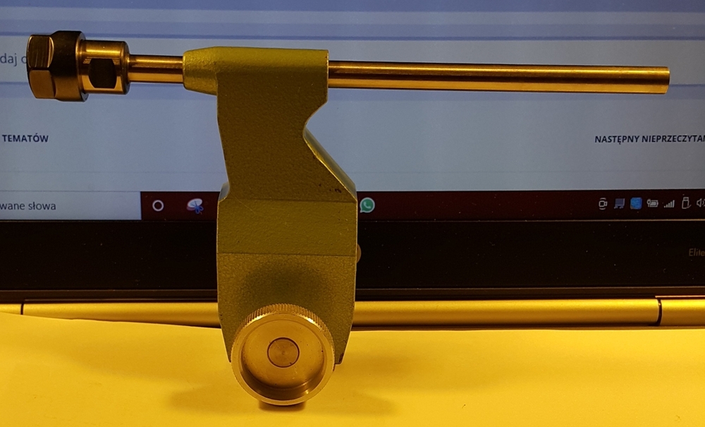

Do konika mam zacisk do ER, ale nie używam. Mam pełne komplety zacisków 8mm.

Do 6mm trzeba szukać oryginalnych zacisków, a do konika do Lorcha 6mm kupiłem ER.

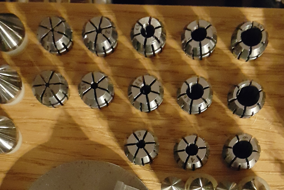

Ja sobie do moich tokarek zegarmistrzowskich A&Z zakupiłem oprawki ER 11 i ER 16, czyli dwa komplety ze wszystkimi rozmiarami tulejek do nich przynależnych i montuje je w koniku przy np. używaniu nakiełków i wierceniu otworów traktując konik jako centrownik trzymając oprawkę ER w palcach, wtenczas mam dobre wyczucie w palcach przy docisku zwłaszcza przy małych średnicach wierteł.  Zdecydowanie lepiej mi się wierci otwory czując docisk w palcach niż na dżwigni konika wiertarskiego.
Oprawka ER16 jest w folii bo nie była jeszcze używana. :)
Edit. Dobrze jest zakupić zwłaszcza tą małą oprawkę ER11 bardzo dobrej jakości i w komplecie razem z przynależnymi do niej zaciskami. Ten mój komplet ma tolerancję gwarantowaną przez producenta do 0,005 mm
Oczywiście do koników wiertarskich używam tylko przynależnych do nich oryginalnych tulejek zegarmistrzowskich.
