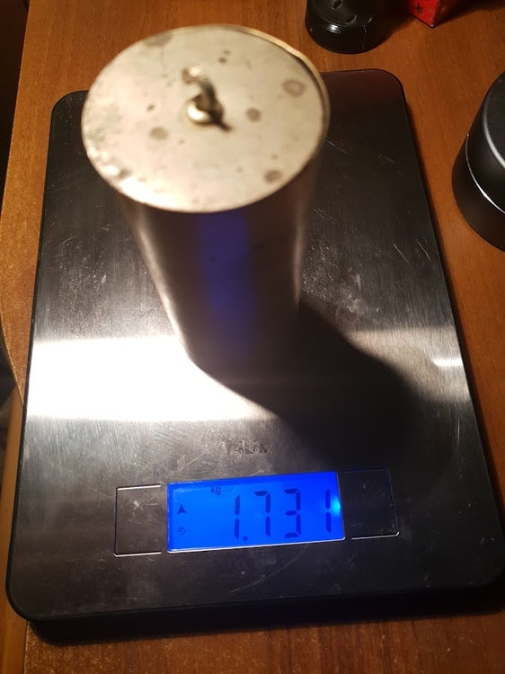

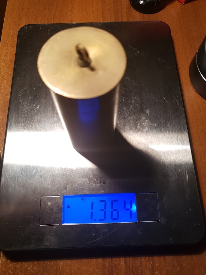

Czechosłowacki GB z roku 1920 mniej więcej, bijący "bim - bam". Cięższa waga na biciu, przy dobrym stanie werku powoduje trochę za szybkie bimbania...
20210818_203131.thumb.jpg.7ae582bf608734226ea7d44884537cd1.jpg20210818_203148.thumb.jpg.133739a8626b294e8b6ee75e7b7853fb.jpg
GB z 1886 roku. Cięższa zapewne przeznaczona do bicia. ;)
20210818_203857.thumb.jpg.fc651ce30f408c104e67a5d968c6879e.jpg20210818_203912.thumb.jpg.c06769209fd138f8b439a02acae72ea6.jpg

Dzięki Tarant, super post z wagą i ciężarkami. Nie przypuszczałem że ciężarek może ważyć 1,7 kg, myślałem że oscylują ok 1,4 kg. Zegar drugi dzień już chodzi bez problemu więc chyba znalazłem przyczynę, ale jeszcze poczekam, niech pochodzi trochę dłużej.
