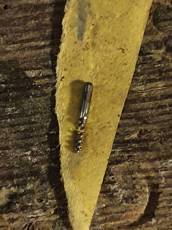

Witajcie,
Czy ktoś podjąłby się dorobienia oski ze ślimakiem do pozytywka? Jest Śmigielko ale po ślimaku jest tylko wspomnienie. Chyba, że ktoś z grona posiada taki zwalniacz? Chętnie przygarnę. Załączam pogladawą fotkę i jestem wdzięczny za wszelką pomoc. Cały ten mechanizm zwalniajacy jest nieco zmęczony, więc poza ślimakiem przydałoby się ogarniecie luzów na łożysku oski. A, jest kawałek ślimaka. Ostatnie zdjęcie.

Aby nadać sprawie bieg, wydaje się wskazane zrobienie w miarę poprawnego rysunku i zamieszczenie również na forum cnc. Pozdrawiam
To tak. Rysunku nie odważę się robić, ale rozumiem, że chodzi o to, żeby pokazać co do czego. To mam nadzieję wyjaśni zdjęcie poniżej. Dodam że połamana jest oska ze ślimakiem i wiatraczkiem, zarówno ślimak jak i wiatraczek się ostały, więc są być może do wykorzystania, a były połączone ośką (wg mnie to było wytoczone jako jeden element). Oczywiście gdyby ktoś zechciał podjąć się dorobienia tego elementu to doślę wszystkie kawałki razem z elementem głównym do którego to jest mocowane, bo stawiam, że są tam luzy, więc pewnie warto to tak zrobić, żeby je skasować.
Jak są problemy ze zrobieniem rysunku to wypada skorzystać z pomocy. Obsługujący maszynę ma dostać rysunek, w którym będą podane chociaż podstawowe informacje, takie jak długość, średnica, skok ślimaka, zarys. To pozwoli ustawić maszynę. Dawanie detalu na wzór stwarza ryzyko wadliwego wykonania. Z wykonanym detalem można już udać się do chociażby zegarmistrza, który urządzenie naprawi.
Tak jak kolega napisał , skontaktować się z jakimś operatorem CNC i trzeba zrobić , dość prosty rysunek techniczny  . Można załączyć zdjęcia -  jeszcze bardziej powiększone , te dwa ostatnie. Da to , ogólny obraz - pogląd na detal .
Zachęcam do pomierzenia i zrobienia rysunku.  Bo dając komuś w rękę , ten ślimak i pytając się ,, czy zrobisz takie coś ? " - to usłyszysz ,, daj człowieku sobie z tym spokój "
Tak uogólniając i pomijając tego ślimaka , czyli upraszczając sprawę  , to prosty wałek , na końcach którego są zatoczenia , czyli czopy.  Suwmiarka elektroniczna wystarczy , by pomierzyć i przenieść to wszystko na rysunek .
Jak widzę na zdjęciach , to brakuje tych czopów - chyba wyłamane . Więc trzeba określić ich średnicę i długość .  Średnicę  , to możesz określić , korzystając z  igły - cerówki , którą możesz wsuwać w otwór gniazda , aż dojdziesz do oporu . Znasz wówczas miejsce i możesz zmierzyć średnicę .
Problem , to jednak ten ślimak ..... skok gwintu , łatwo zmierzyć .  Mierzysz , np. odległość między wierzchołkami - pierwszym , a czwartym i dzielisz przez 3 .... bo masz trzy odległości między zwojami  ( pierwszy wierzchołek , to punkt zerowy )
...... a dalej - gwint wygląda mi na prostokątny prawy , gdzie ,,ząb" jest dość chudy i o zaokrąglonym wierzchołku ...np. grubość 2mm , a wierzchołek R1, a całkowita wysokość ,, zęba gwintu " 2,7 mm .   odstęp między zwojami 3mm.
Można też podać średnicę zewnętrzną i wewnętrzną gwintu .
Być może profil jest inny , ale ja , tak to widzę ze zdjęcia.
Narysowałem w Paint , tak dla przykładu , taki nieprofesjonalny rysuneczek , tylko fragment tej ośki w półprzekroju , gdzie tylko w odpowiednich miejscach , nanieść trzeba wymiary.
Każdy może , nawet odręcznie - ołówkiem , taki prosty rysunek stworzyć .
Taki gwint , nie jest łatwy do wykonania , a tu jeszcze na małym detalu . No ale to już zmartwienie operatora . Wydaje mi się , że musi być później zahartowany i lekko odpuszczony ,  oraz wypolerowany .... ale tego już nie wiem , bo może zwykła stal wystarczy i nie wygnie się , bądź nie pęknie w czasie późniejszej pracy ślimaka.

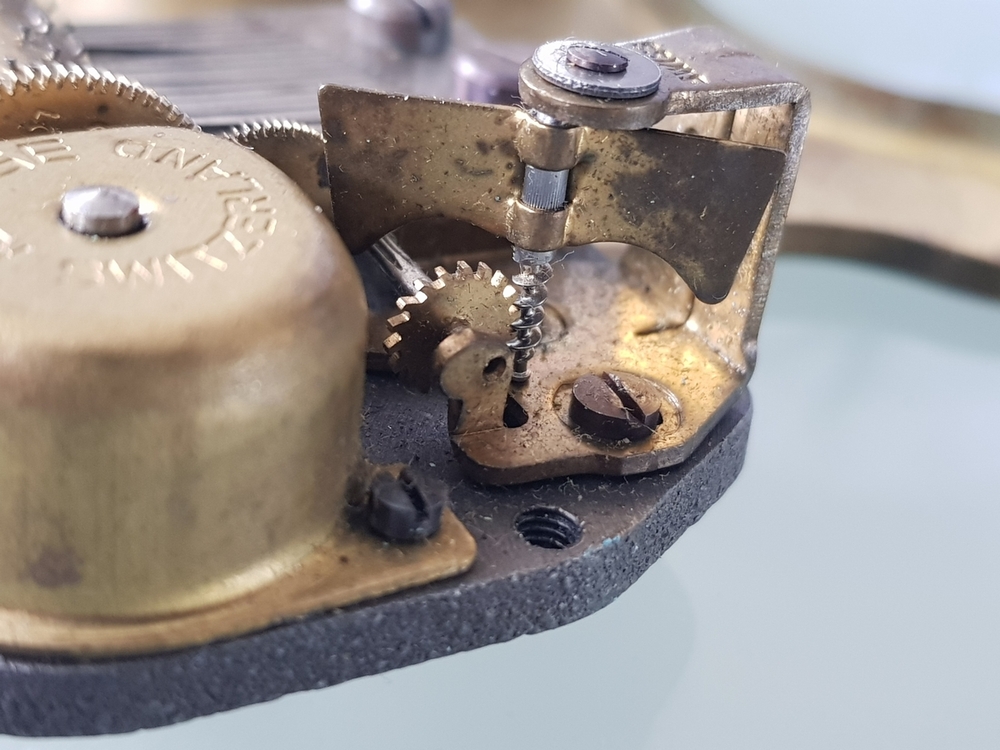

No i jeszcze ten "ślimak" ma współpracować ze "ślimacznicą" .
Piszę w nawiasach bo to nie ślimak i nie ślimacznica. Normalna przekładnia ślimakowa NIE DZIAŁA w kierunku napędu od koła do osi z naciętym "gwintem". W takim kierunku jest zakleszczona na amen.  A ta ma wlaśnie pracować przy takim kierunku napedu.
"Ślimacznica" to bedzie to koło co to ma finezyjnie powyginane zęby.

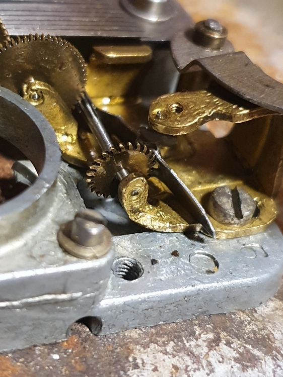

Czy tak ma być?
Czy to skutek ale i przyczyna awarii ?

Nie masz racji... To typowa przekładnia ślimakowa... Takie przekładnie stają się samohamowne ( o czym piszesz) przy "i" ( przekładni) większym niż 60. Tu zęby ślimacznicy są wygięte i trzeba nad nimi popracować... ;)

Widzę z tego mechanizmu zwalniajacego że działa, widzę że trwalość jest bardzo niska bo przekladnie ślimakowe pracują przy bardzo dużym tarciu. Przestaja być samohamowne przy odpowiednio dużym skoku uzębienia ślimaka, (no tego korkociagu.😃).
I to ten korkociag powyginał zabki kola "ślimacznicy". Znowu cudzysłów no bo one, te zabki na tym kole nie są nacięte skośnie jak po bożemu trzeba na ślimacznicy, wiec się wygły (wybauszyły?).
Konstrukcja mechanizmu zwalniacza zachwyca wprost prostotą czy też prostactwem wykonania.  To powyginane blaszki mosieżne z dziurkami na czopy osi.
Daje to łatwość regulacji przekładni. Mozna zbliżyć lub oddalić korkociag od kółka, mozna odsuąć oś korkociagu od płaszczyzny koła lub ustawić płaszczyznę i oś skośnie. Po stanie tych blaszek widać że ktoś to już robił i próbował zgrać tę przekładnię.
Widząc powyższe, dokładne rysunki , toczenie CNC i takie tam inne to strzelanie z armaty do komara.
Ja bym zacząl od innej strony.
Może wkręt stalowy do mocowania płyt gipsowo kartonowych o odpowiedniej średnicy moglby zadziałać. Chyba te wkrety mają najwiekszy skok  gwintu i są w róznych może podchodzących średnicach.
Do takiego korkociagu dobieral bym koło.
