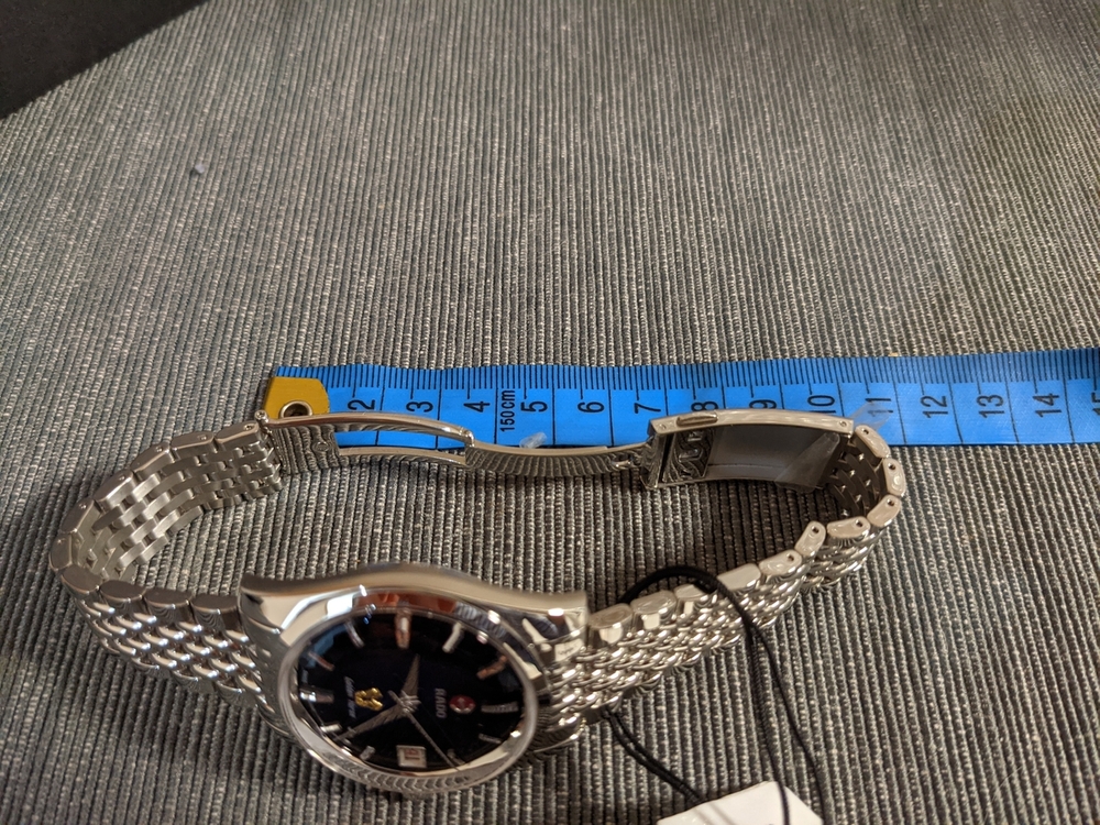

No właśnie. Pokaż na zdjęciu w jakiej pozycji zapięcia bransoletka nie przechodzi przez rękę.
W takiej?

Tak, w tej bransolecie. Jest ładna i miła w dotyku.

Przecież na zdjęciach zapięta bransoleta ma dużo więcej niż 16 cm....
To są zdjęcia już z przywróconymi wszystkimi elementami. Bo zegarek odsyłam.
Średnica pełnej bransolety to 19 cm. Po rozłożeniu 25cm. To daje 6cm. A ja potrzebuję 8cm więcej po rozpięciu.
