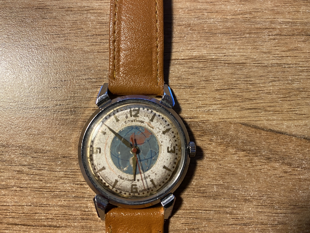

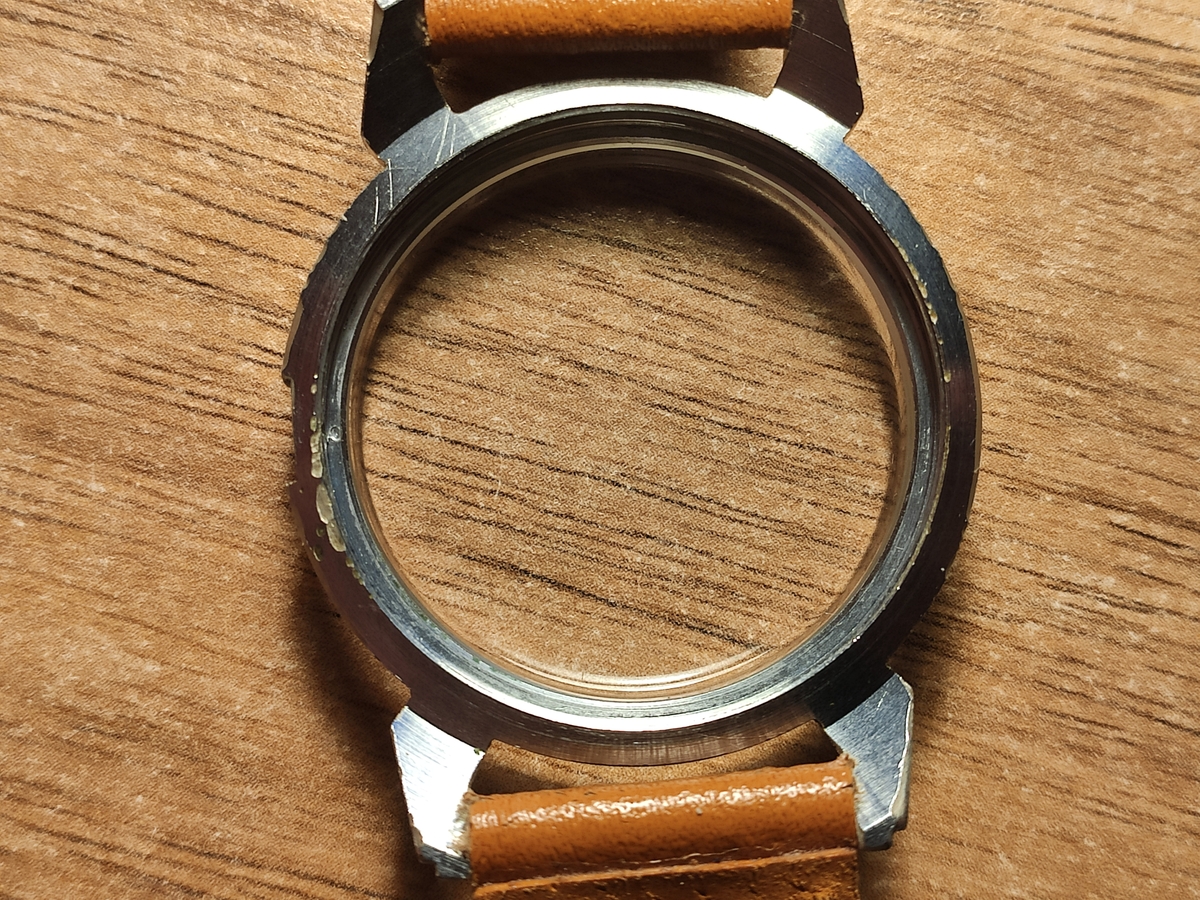

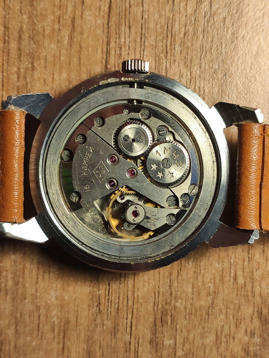

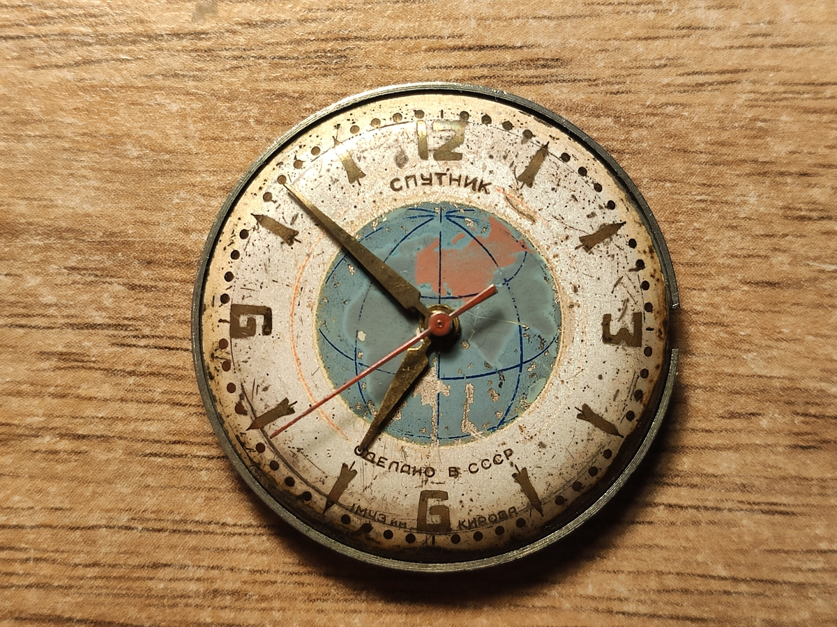

Po zakupie, zastanawiam się czy ten zegarek jest oryginalny. Z materiałów dostępnych w sieci stwierdzam, że aktualna tarcza wydaje się być oryginalna. Czy może mi ktoś potwierdzić czy koperta również na podstawie załączonych zdjęć? Wrzucam również zdjęcie mechanizmu. Będę niezmiernie wdzięczny jeśli ktoś kto orientuje się w tych zegarkach wypowie się :)

Czytałem tu na forum, że sekundnik miał sputnika. Twój zaś nie ma, ale nie wiem, czy to przesądza o oryginalności wskazówki.

Tarcza ok, wskazówki ok, sekundnik nie ok. Sekundnik powinien posiadać właśnie tego "sputnika" który leci po orbicie ziemi, na tarczy przedstawionej jako czerwona obwódka.
Koronka nie ok.
Odnośnie koloru koperty się nie wypowiem ponieważ w swoim zbiorze posiadam taki jak ten, tyle ze w złoconej, a w chromowanej kopercie z czarną tarczą.
Gwoli edukacji nadmienię, ze najpierw obkuwamy temat (w tym przypadku model zegarka), a później w temat wchodzimy.

Koperta chromowana jest ok, złocona w białym też byłaby prawidłowa. Mechanizm też jest właściwy.
Jeśli chcesz zrobić zegarek do noszenia na współczesnej tarczy, to nie ma sensu szukać trudnych do zdobycia części, np sekundnika, czy koronki z dziubkkem. Z lepszą kopertą też może być problem, chociaż ja bym polował na coś lepszego, czasami trafiają się w złomkach albo u starych zegarmistrzów. Niech majster dobierze tylko bardziej stylową koronkę, mnie ordynarną, niż ta obecna, zrobi serwis mechanizmu i można nosić.

Raczej nie było oryginalnych pasków. Zegarki były sprzedawane w pudelkach bez bransolety, ni paska. Każdy pasek, bądź bransoleta z epoki będzie ok.
Uwaga, bransoleta będzie wycierać metal w uszach.
Skup się na sekundniku. Bo bez sputnika to nie sputnik. Nie zakładałbym fake tarczy. Znaczony życiem oryginał lepszy.
