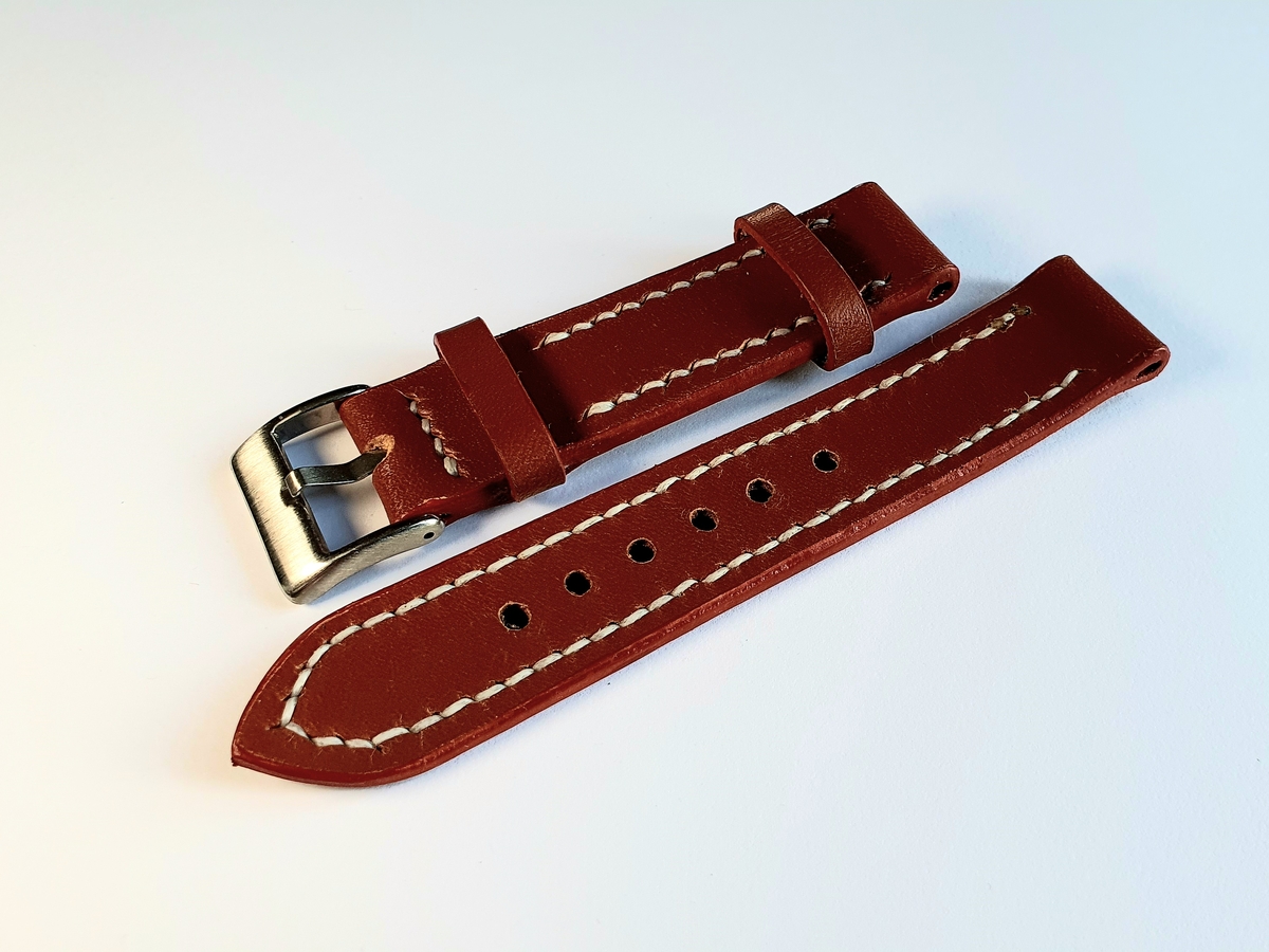

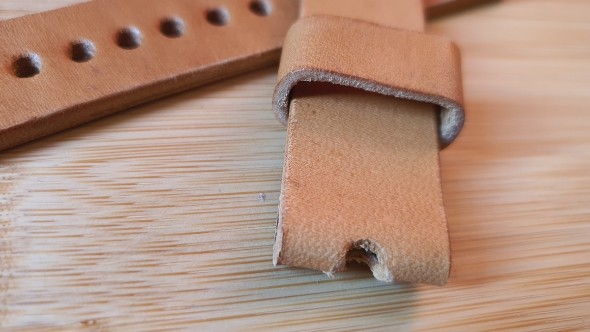

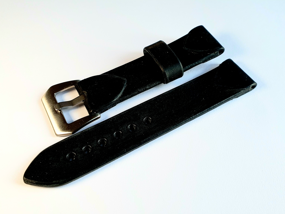

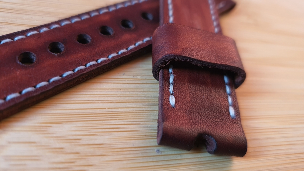

No to pierwsze koty za płoty! Nie ma co, łatwo nie było Wszystko do poprawy Ale przynajmniej posmakowałem częściowo z czym to się je... Umiejętności nie mam na razie żadnych, ale już widzę, że dobór sprzętu też jest ważny. W tygodniu kolejna próba

Jako laikowi wydaje mi się, że całkiem nieźle jak na pierwsze podejście. 👍
Próbuj dalej - nie jest źle :)
Gratuluję pierwszej próby. Imo powinieneś chyba spróbować z cieńsza nicią.
Ja na pierwszy w życiu pasek wygląda to naprawdę dobrze. Czekamy na rezultaty kolejnych prób!
Jeżeli to faktycznie pierwszy pasek to jest w Tobie potencjał💪
Pasek do zegarka to nie są po prostu dwa kawałki skóry zszyte razem do kupy  - jak się niektórym wydaje ! Sam robię paski i wiem ,że na przyzwoity pasek trzeba poświecić sporo czasu i cierpliwości .
Działaj dalej ! A dobre narzędzia to , jak w każdym rzemiośle ,  faktycznie podstawa dobrej pracy ,ale dobre narzędzia to jest niestety kosztowana sprawa.
Życzę wytrwałości i chwal się postępami , będę kibicował  🧐

Dzięki Panowie za dobre słowo! Jeśli chodzi o sprzęt to wydaje mi się, że wybrałem zły wybijak pod szwy 🙂  No ale, aby popróbować poleciałem po kosztach. Zakupiłem więc taki wybijający otwory w kształcie romba, co 4 mm. Wydaje mi się, że do pasków to średnio pasuje, bo otwory są zbyt duże i są zbyt "inwazyjne" dla skóry. Idąc zatem za tą myślą, chciałbym spróbować z wybijakiem dającym okrągłe otwory. Znalazłem taki o otworach 1 mm, rozstaw 4 mm. Jeśli chodzi o romboidalne otwory, to pewnie zaciągnięcie szwów też robi robotę, ale szyłem bez "konika" i wyczucia brak, więc wyszło jak wyszło 🙂 Nici to 0.8 mm, spróbuję może z 0.4 mm, 0.6 mm do tych mniejszych otworów. Zobaczymy jak to wyjdzie...
Będę wdzięczny za wszelkie sugestie! Dobra rada pozwala uniknąć wielu błędów 🙂

Ja tez używałem na początku wybijaków "diament " teraz kupiłem tzw. "styl francuski " i np. przy wybijaku 3,38 mm i  nici 0,55 wychodzi ta tak jak na zdjęciu .
A szycie bez "konika" to faktycznie mordęga.
Jak będziesz kupował wybijaki , to polecam polerowane  - zupełnie inna bajka !
Dobry start.
Tak tylko powiem, że osobiście ciągle używam wybijaków "na diamencik" ale nigdy nie przebijam nimi na wylot. "Dokłuwam" otwory szydłem.
Ciągle nie mam "konika" i jakos się przyzwyczaiłem :)
Co do nici, to mistrz Filip dał mi tipa żeby nie używać nici powyżej 0.6mm i miał świętą rację.
Walcz dalej, każdy kolejny pasek będzie Cię czegoś nowego uczył. Powodzenia

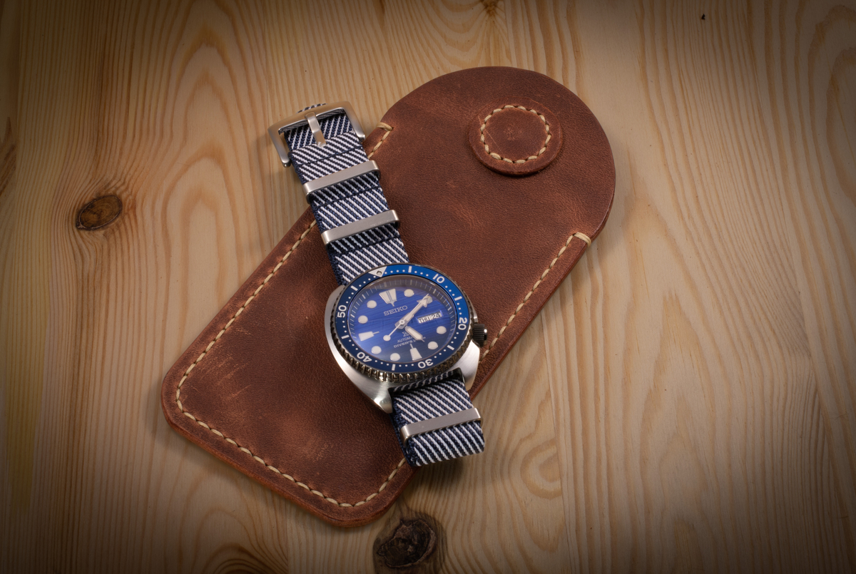

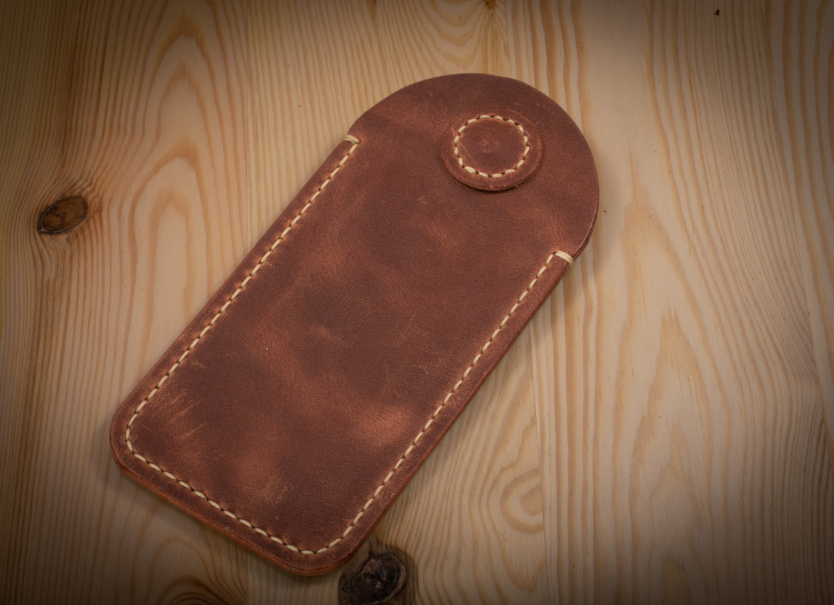

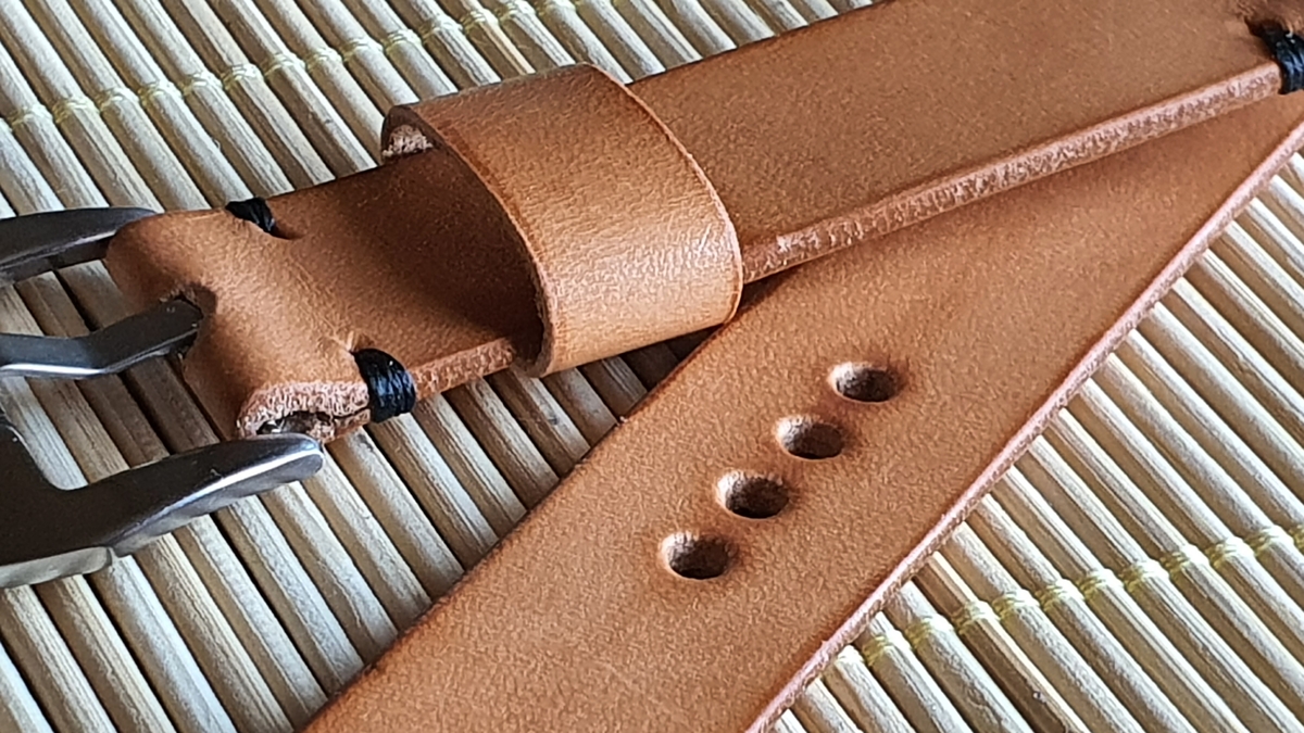

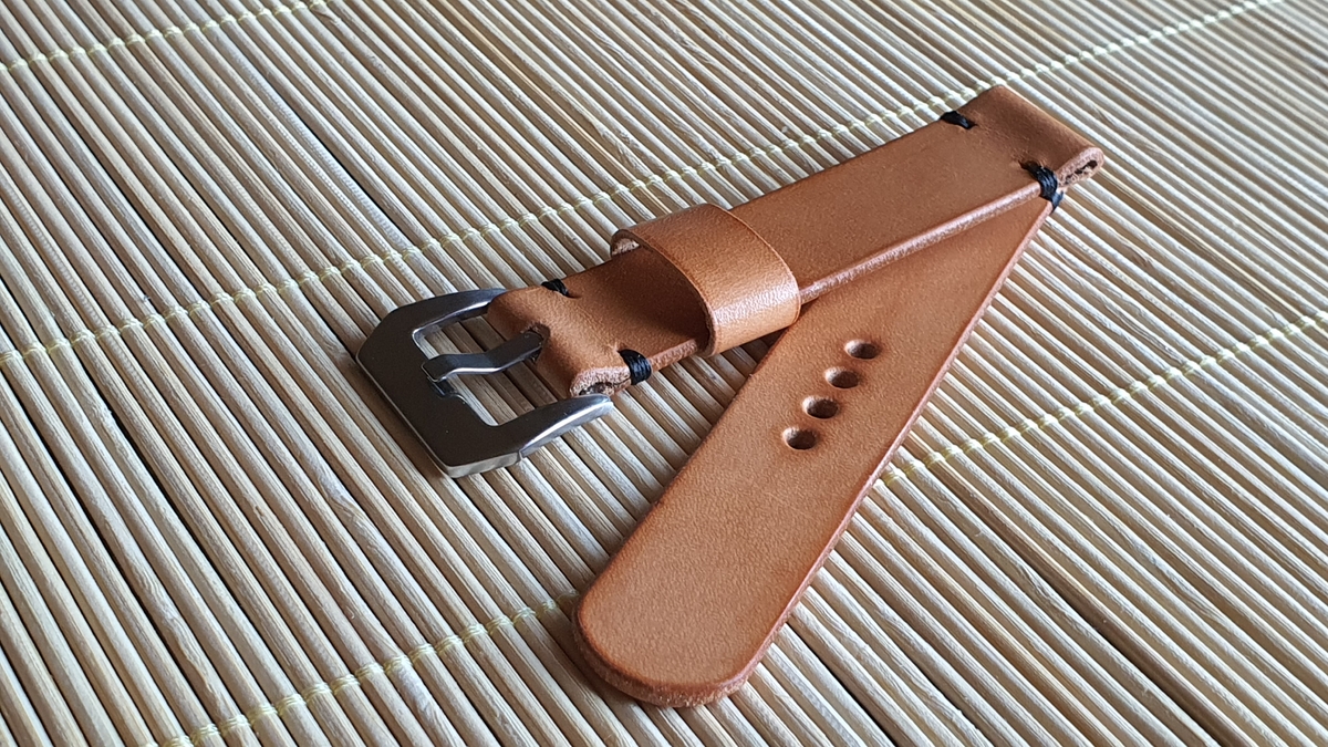

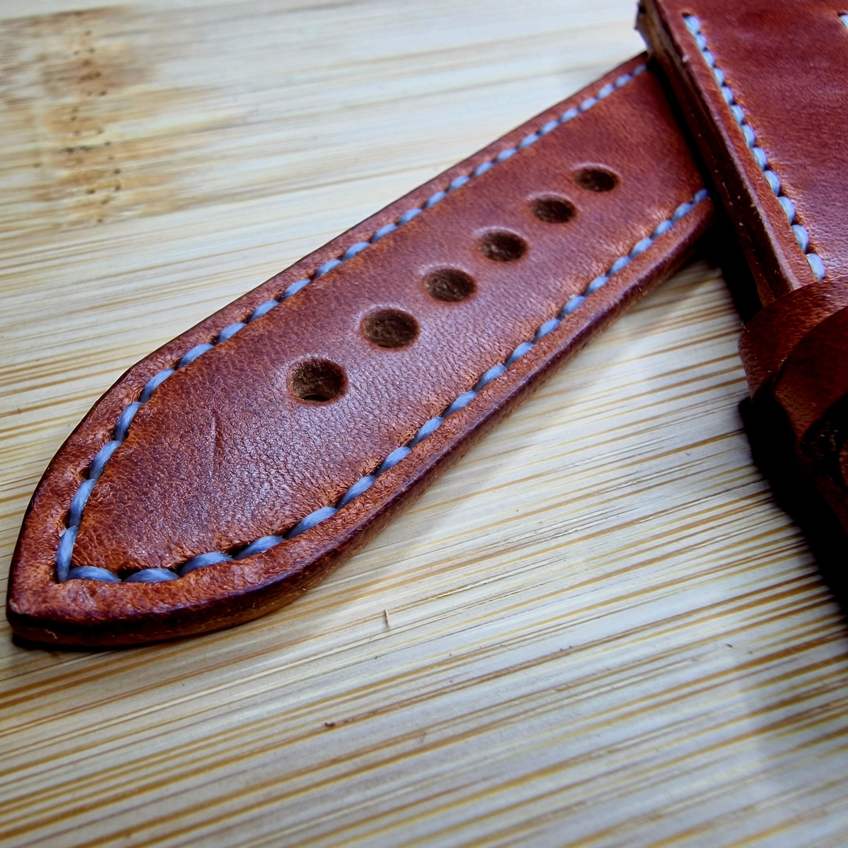

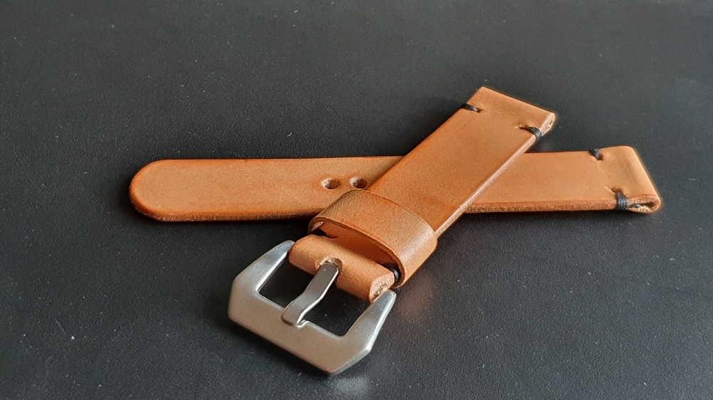

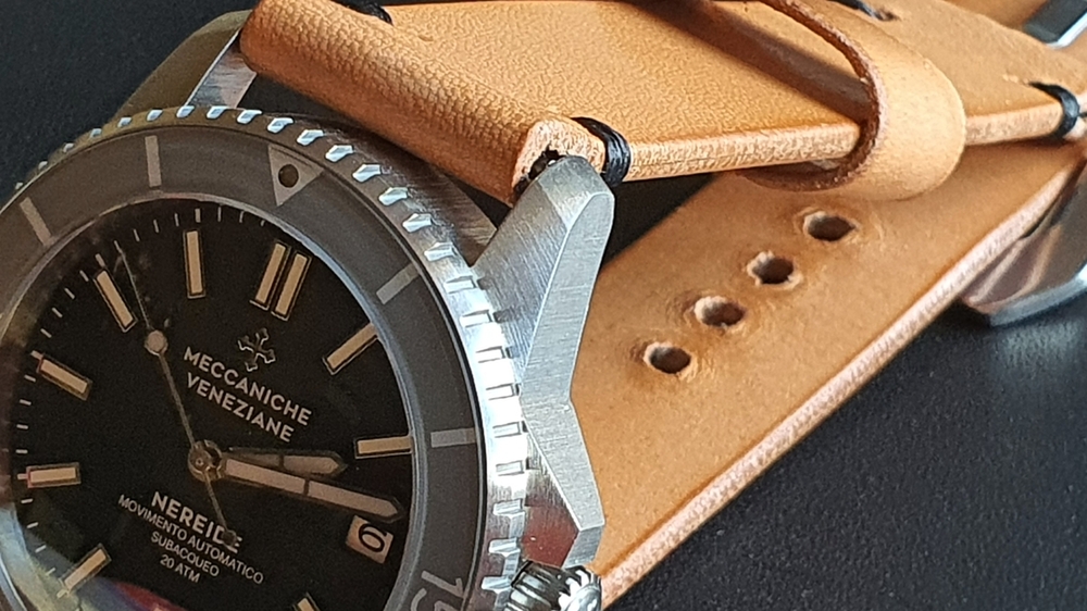

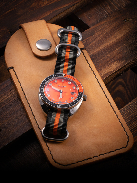

Idąc za radą @Re.Al. zamówiłem nowe wybijaki. Aktualnie na cle 😉  W oczekiwaniu aż dotrą, postanowiłem spróbować jakąś prostą wersję, nie wymagającą tyle szycia. Tym razem z brązowej skóry. Co prawda nie jest to mój kolor, ale chciałem spróbować jak się ona zachowuje, pod kątem wykończenia. Brązowego raczej nosić nie będę 🙂
Jak zatem widać szycia niewiele było - wybiłem tymi które mam. Całość natarłem palc'em, krawędzie tylko z użyciem wody i bawełny. Całość zrobiła się lekko ciemniejsza, w porównaniu do wyjściowego koloru skóry. Klamerka od zbycha. Tak to wyszło.... + przykładowe fotki z zegarkami 😉

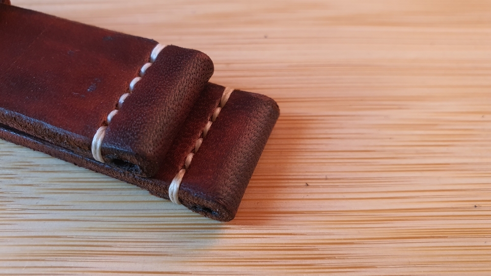

Testuję ciągle co i jak, czekając na kolejne narzędzia... Muszę z innym typem skór teraz spróbować. Masakra jakie wykończenie jest trudne!

Widzę że  praca wre 😓 -  dopóki człowiek sam nie spróbuje  to wydaje proste , a tutaj jednak trzeba się dobrze nagimnastykować ,żeby to jakoś przyzwoicie wyglądało , a jak potem powiesz komuś 100 zł za pasek , to robi wielkie oczy  , bo to przecież tylko dwa małe kawałki skóry zszyte do kupy.
Na pocieszenie -  z czasem idzie to lżej , ale mimo to sporo czasu i cierpliwości  trzeba w tą pracę włożyć !
Powodzenie i wytrwałości życzę 🙂
@Re.Al. no czasu brakuje, ale w weekendy coś staram się porzeźbić 😉  Dokładnie jak piszesz, nagimnastykować się z tym trzeba nieźle! Dlatego pewnie większość ląduje u mnie w koszu, bo albo wybicia pod szwy poszły krzywo, albo dziurki na klamerkę nie tak, to się znowu klej wylał i lico paskudne, albo szydłem zajechane 🙂  Masakra ile wtop można zaliczyć! No ale też trzeba jakoś swoją technikę znaleźć, sposób na.... nie wszystko załatwią narzędzia.
Teraz czekam na kolejne skórki, nowe kolory nici, nóż japoński mi właśnie wpadł i wzorniki z ali, także na dnia na bank będę działał 😄

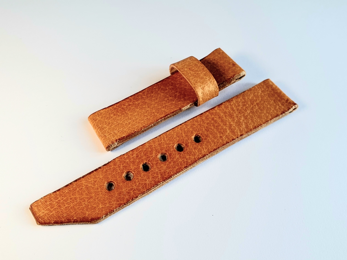

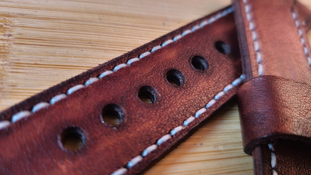

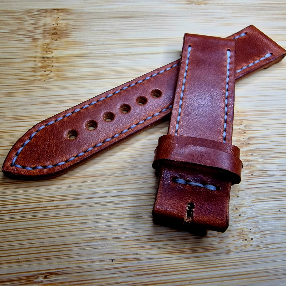

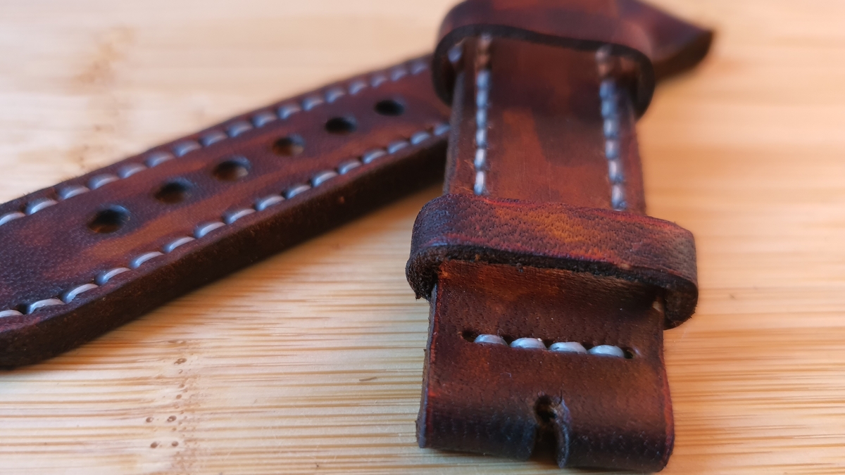

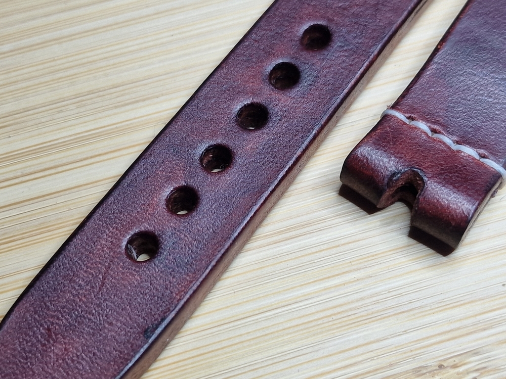

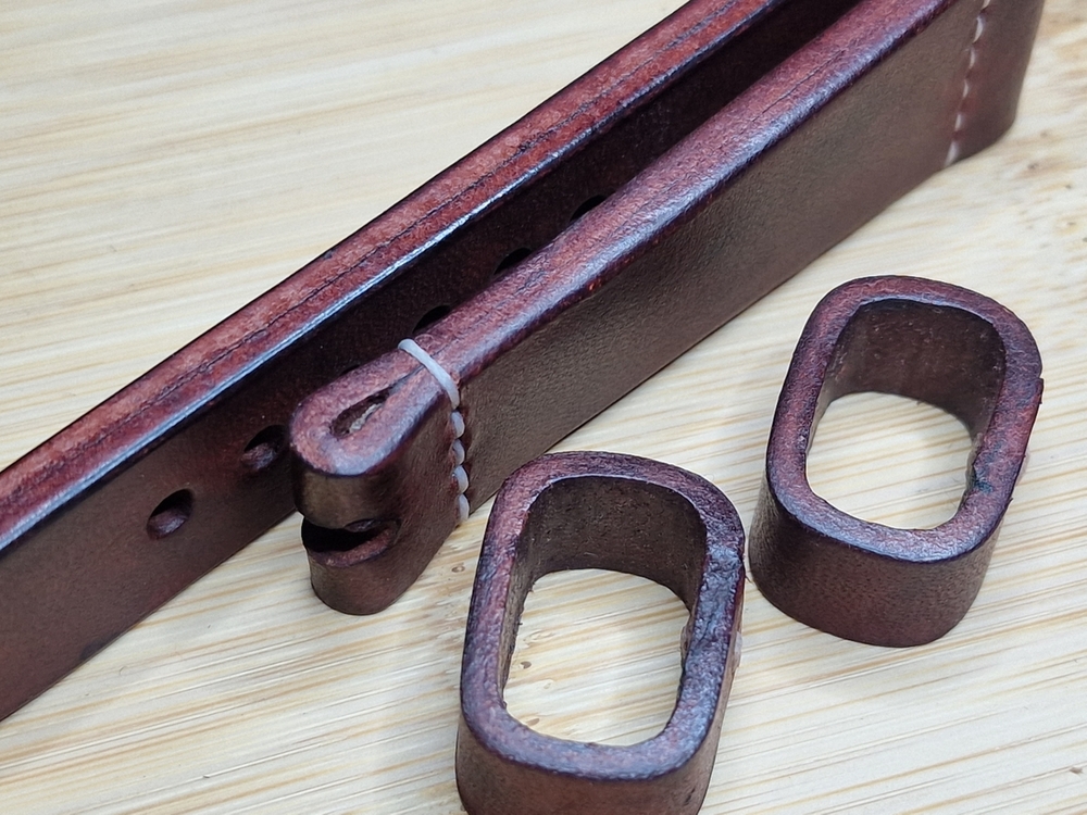

Dziś był w końcu czas na dokończenie kolejnych pasków... Głównie szycie. Malowanie krawędzi nie bardzo mi wychodzi na razie. Za to chyba znalazłem swój sposób na burnishing 😉 bez tokonole, wymaga jeszcze więcej testów, ale na razie jestem zadowolony 😁
Ten czarny, nie wiem jak na fotkach widać, ale na żywo jest to wyraźniejsze, bo spróbowałem go przetrzeć i wg mnie fajnie to wyszło....
Będę wdzięczny za info, co myślicie  😉
Tymczasem kolejne narzędzia stopniowo dokupuje, szczególnie czekam na małe wybijaki.... Popróbuję wtedy z innymi szwami.
Teraz ten czarny chyba wyszedł trochę lepiej...

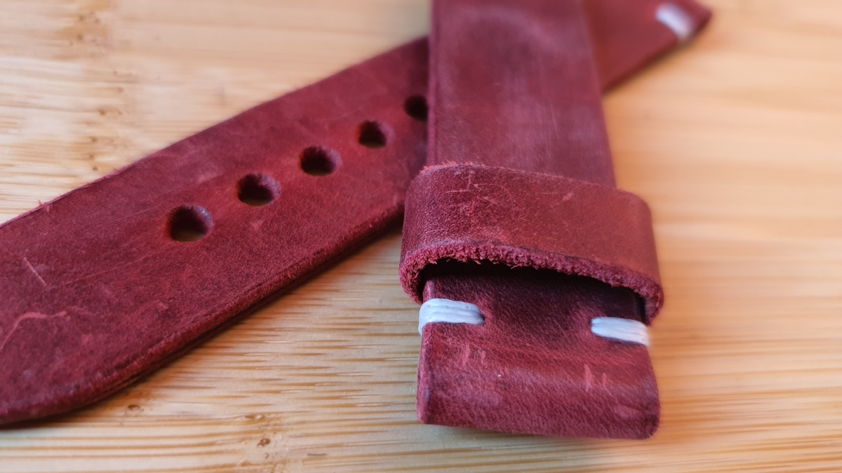

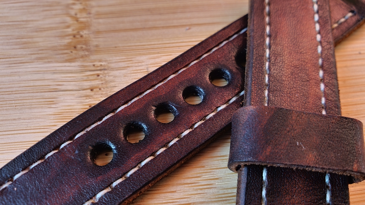

Nic od jakiegoś czasu tu nie pisałem, a prace były robione... Testy, próby, eksperymenty... Załączam zatem trochę zdjęć.
Część wyrobów wylądowała na bazarku, może ktoś się skusi na niedoskonałe jeszcze wyroby 😉

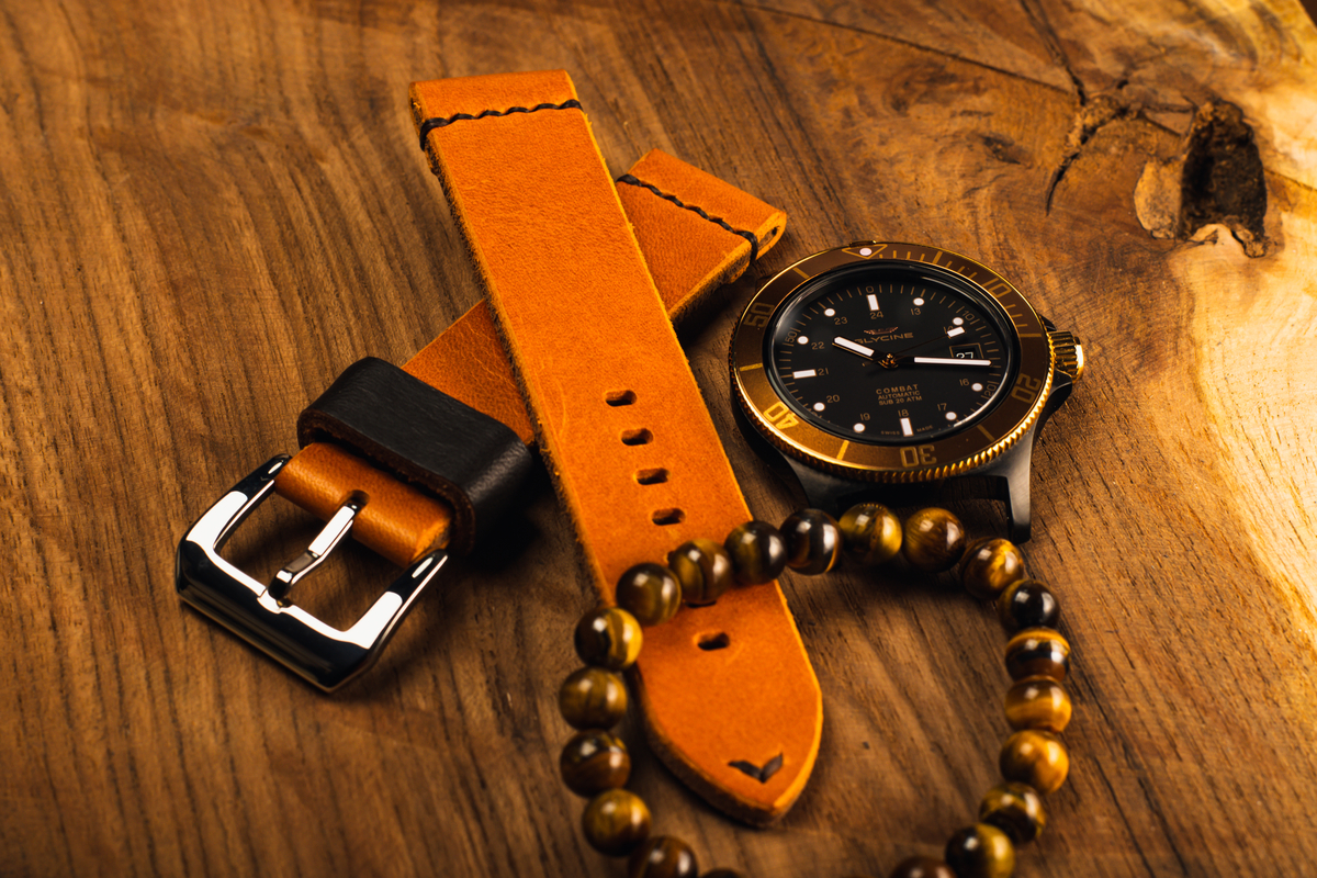

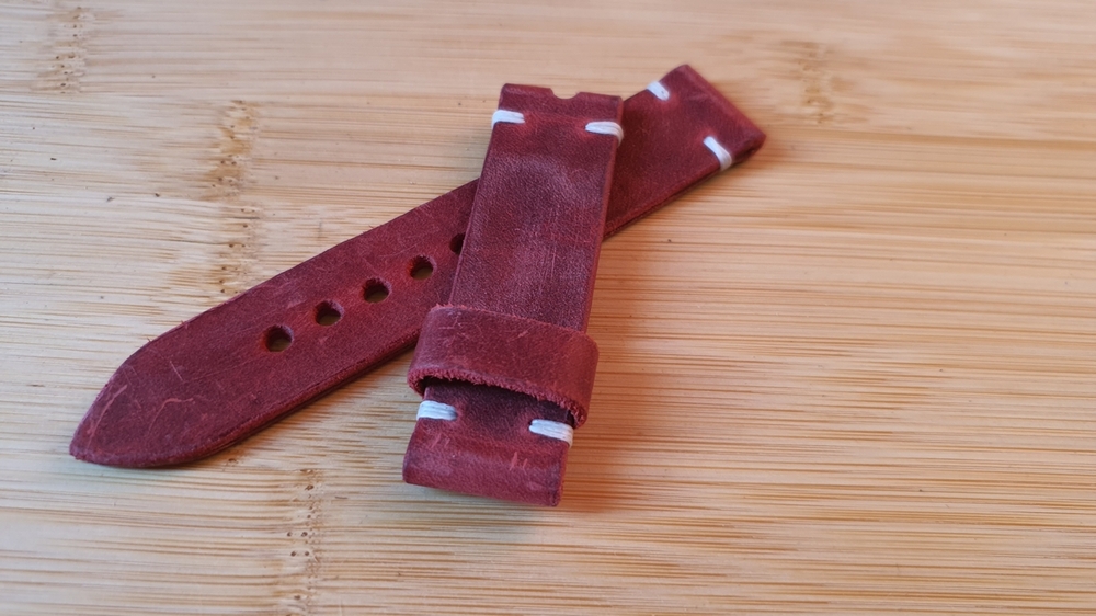

Dla kolegi z forum... Ma być do Kontiki Bronze. Ciekawe, czy się spodoba 🤔
Wymiary 22-18mm
nawrót choroby....

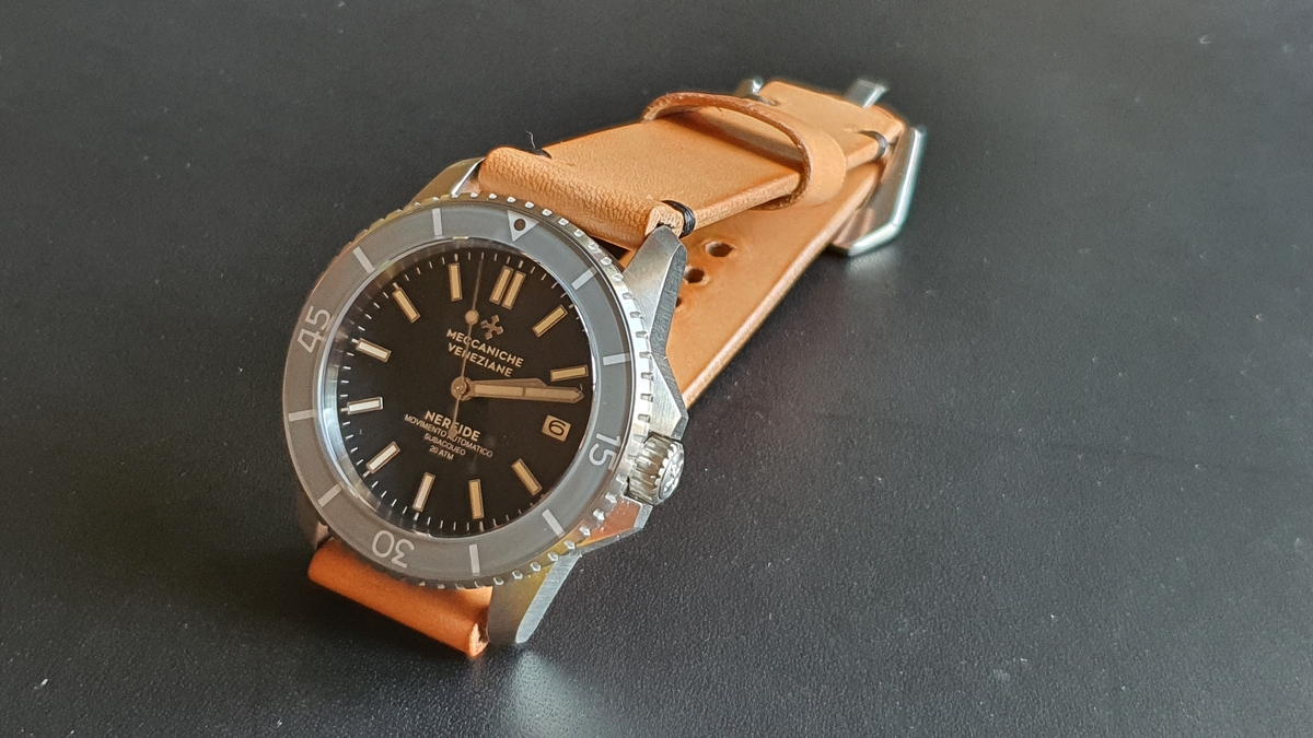

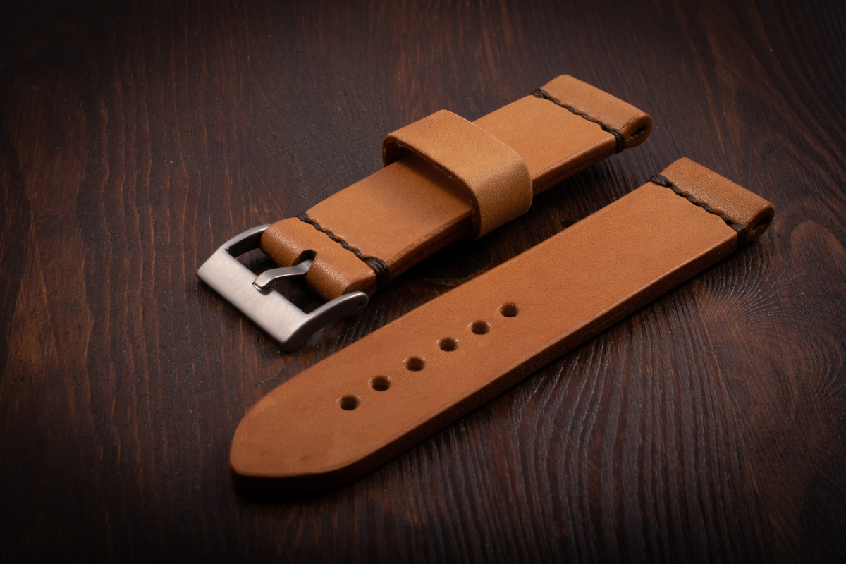

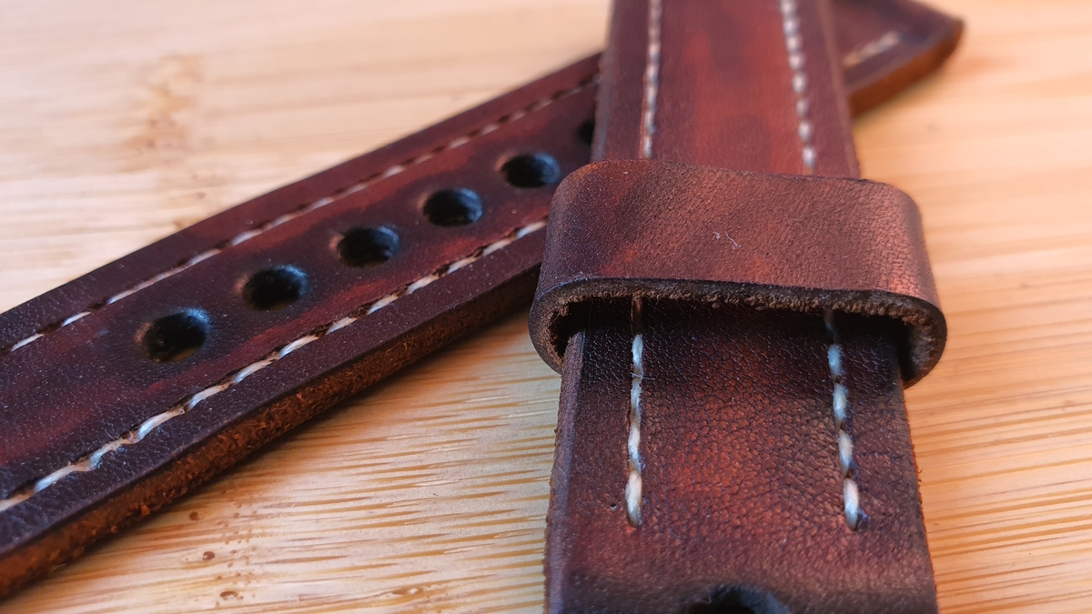

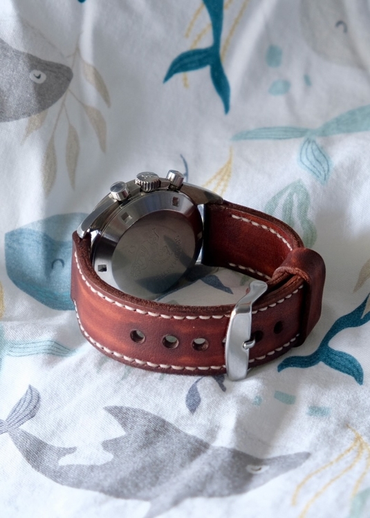

Jeszcze minimalne wykończenia i gotowy. Dla znajomego. Skóra wierzchnia Ponte Wax, spód bydlęca zabezpieczona woskiem pszczelim. 20mm. Całość dość miękka, muszę jeszcze raz spróbować, bo to trochę trudniejsza obróbka końcowa. Na zdjęciu trochę ciemniejszy niż w rzeczywistości.

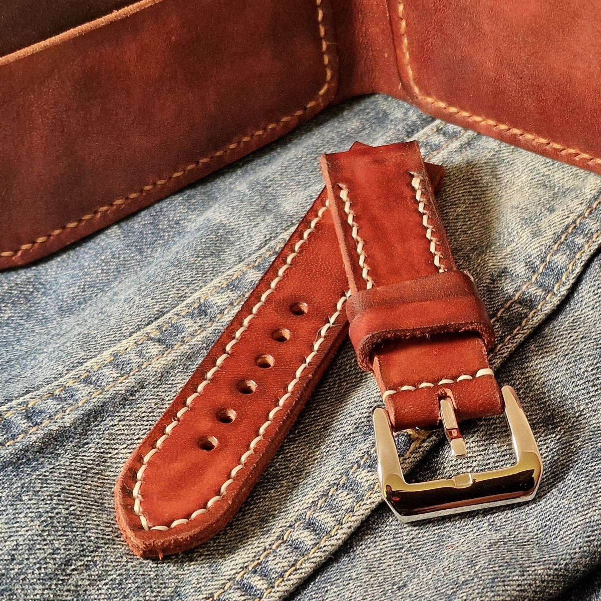

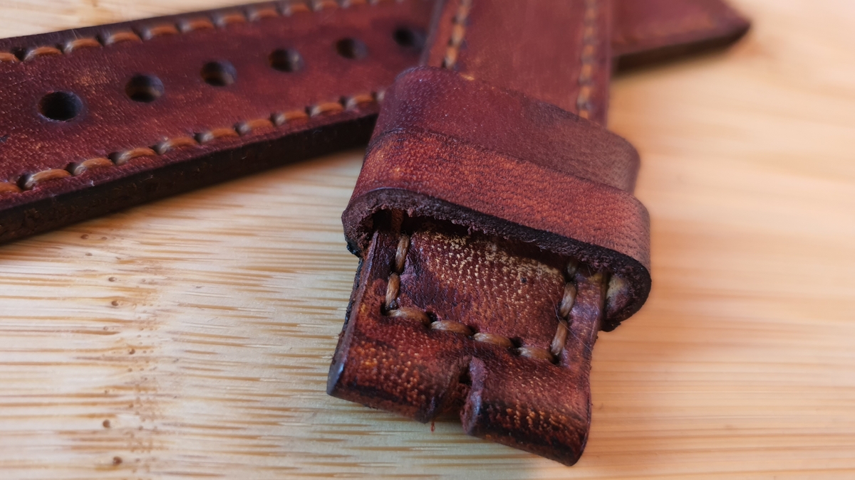

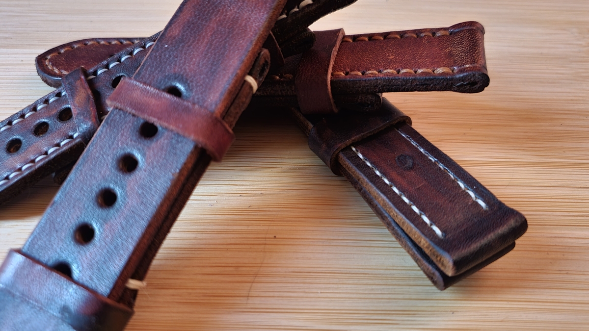

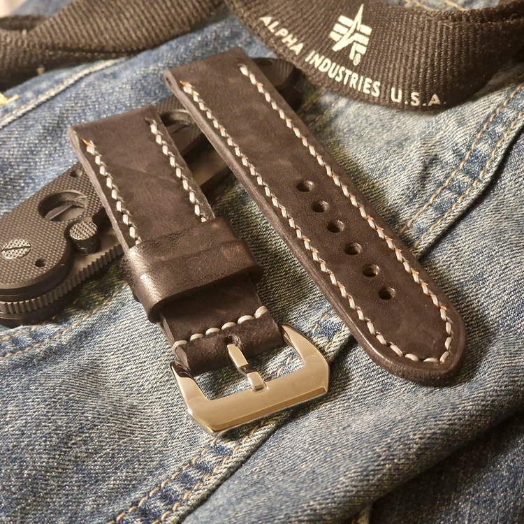

To ja się pochwalę moim ulubionym paskiem od @nix
Ma niesamowicie wyglądający efekt postarzenia, więc nie trzeba czekać na patynę ;)

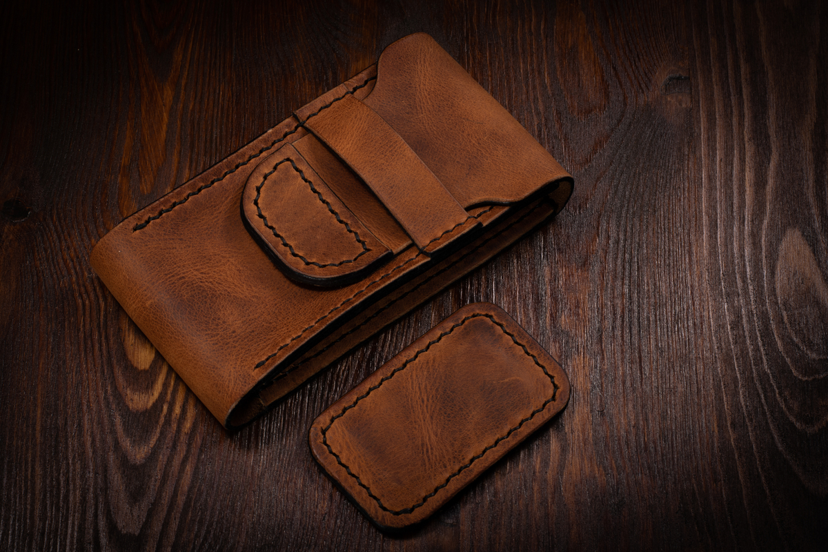

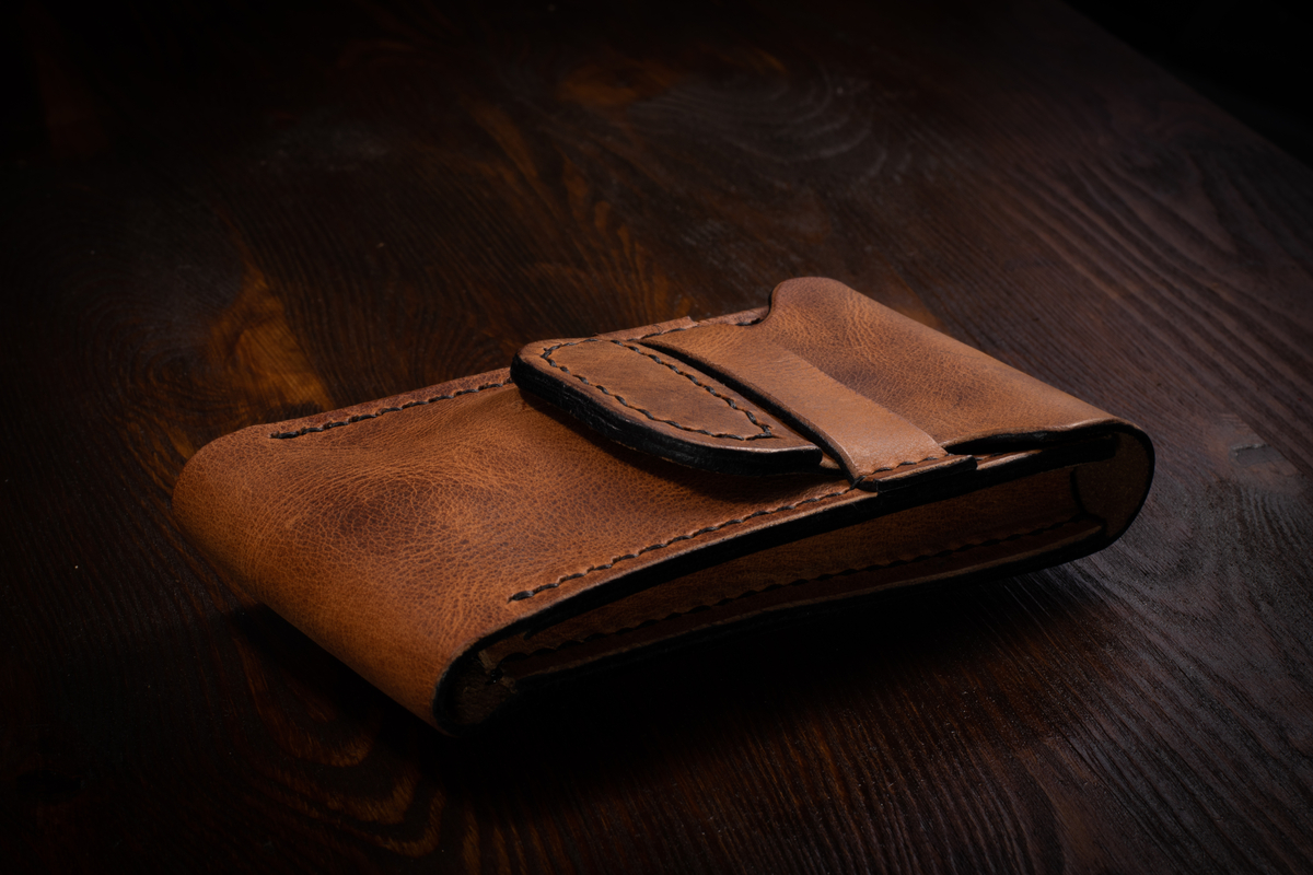

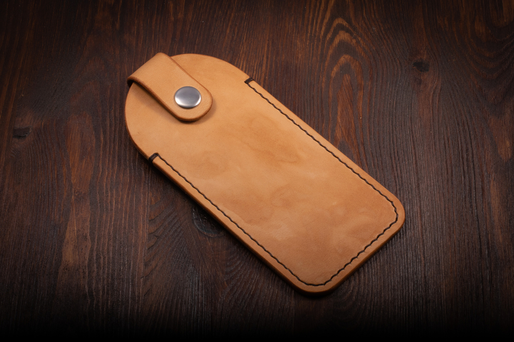

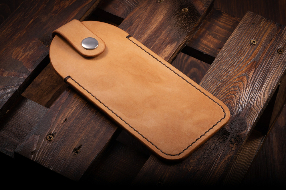

Drugie podejście do etui 😉

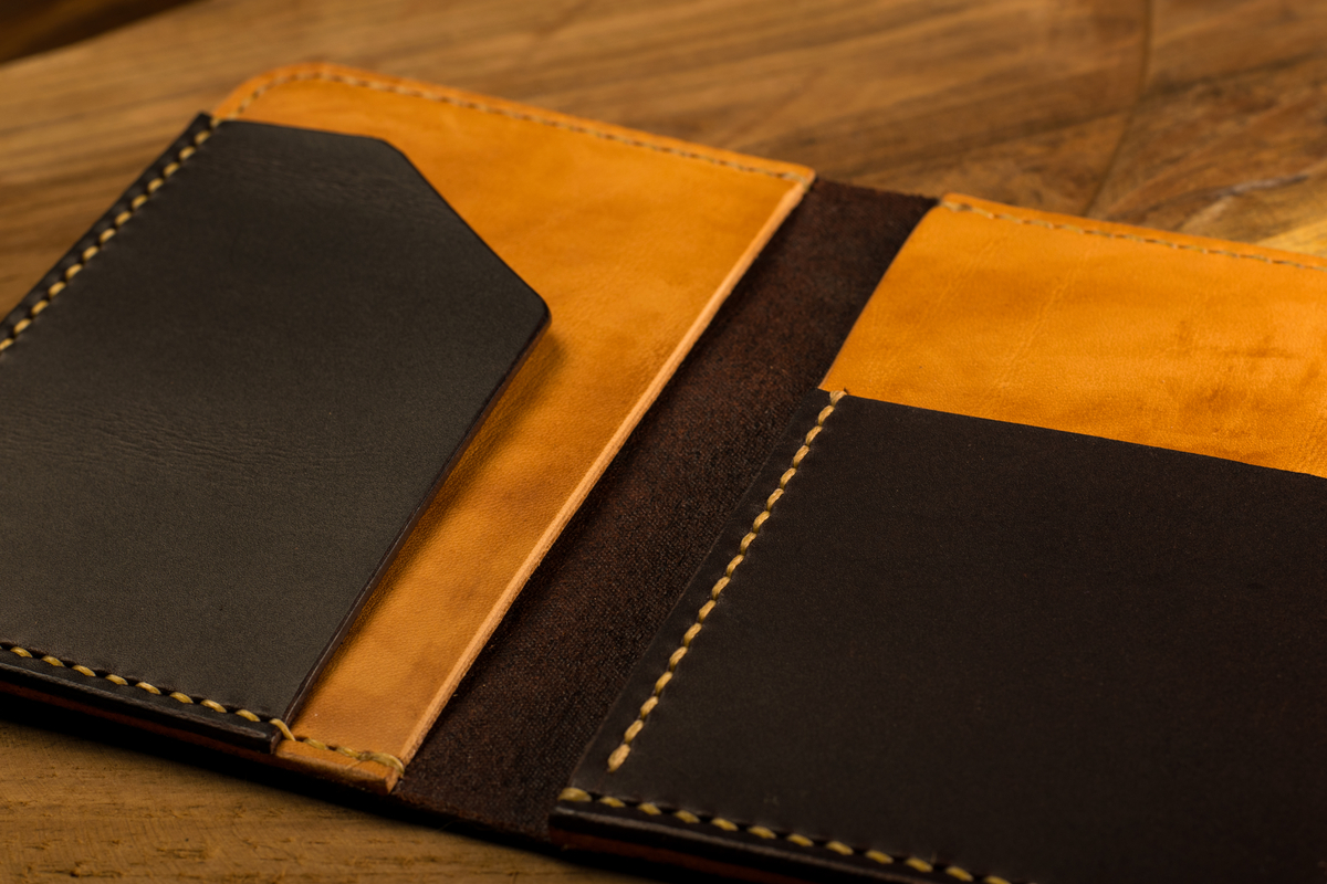

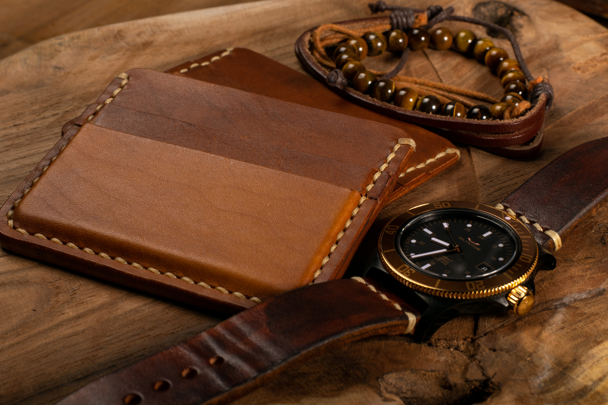

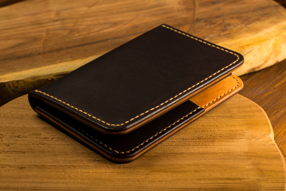

Klient chciał etui na paszport oraz pasek... czemu nie... 😉 Jutro odbiera, mam nadzieję, że będzie zadowolony...

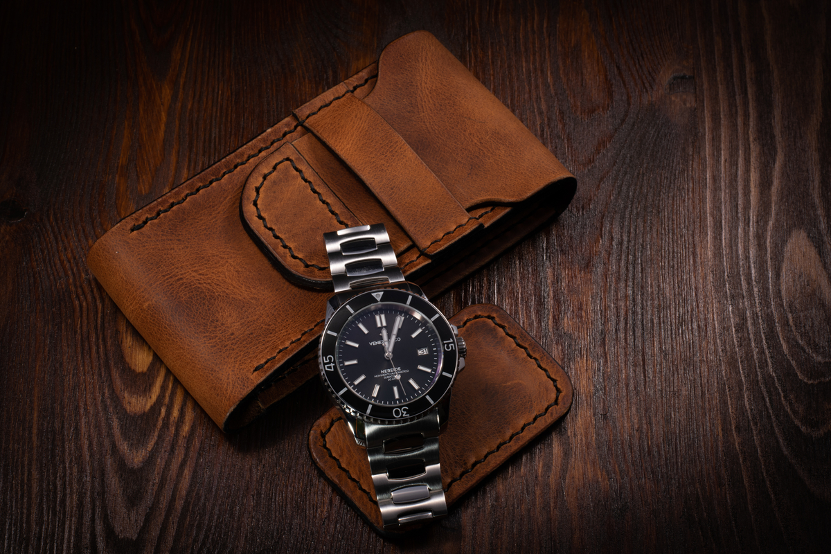

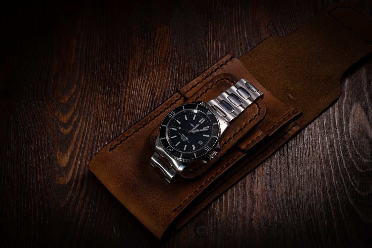

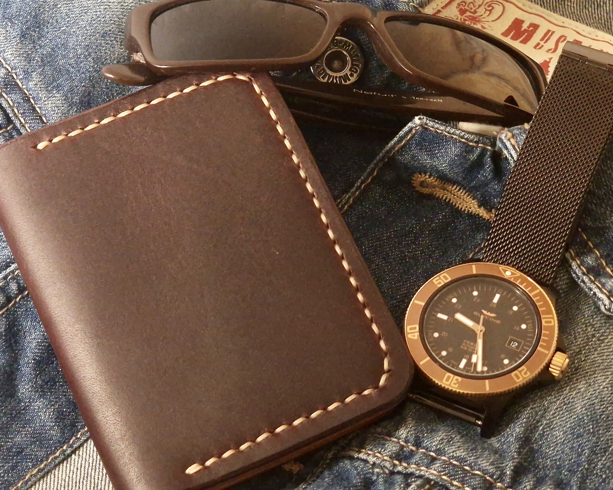

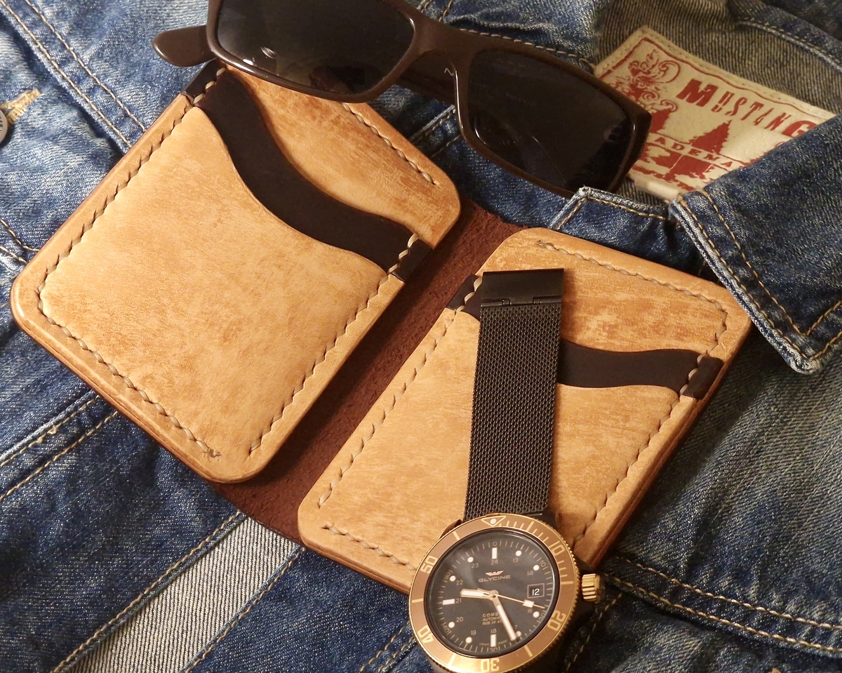

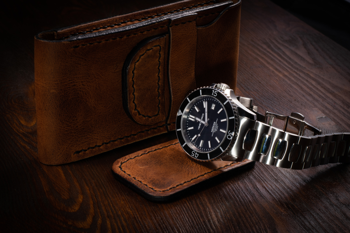

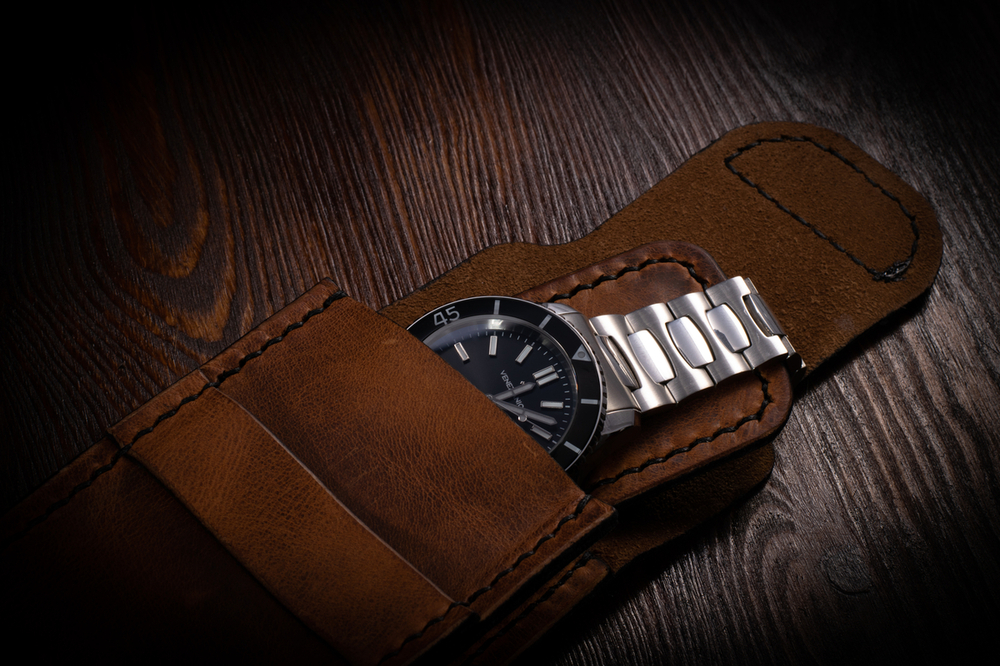

Kolega @sanik nie chciał pasków... 😞 Ale 😉 postanowił wymienić swój stary card case.... Za jednym zamachem dla treningu dorobiłem jeszcze jeden, na trzy kieszonki, może się przyda komuś innemu 😉
PS. Chyba za często występuje na zdjęciach Glycine 🙂

A kto powiedział, że nie chciałem pasków? 😜
Przyjdzie i na to czas 😀
