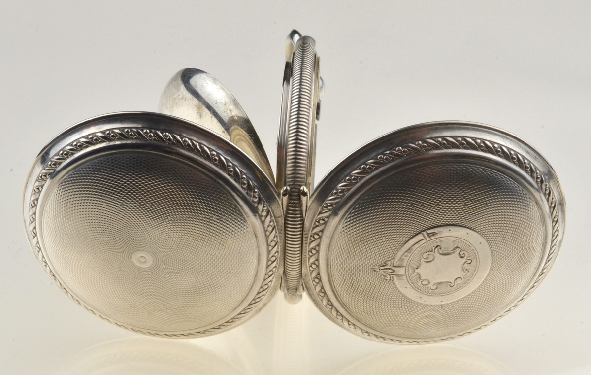

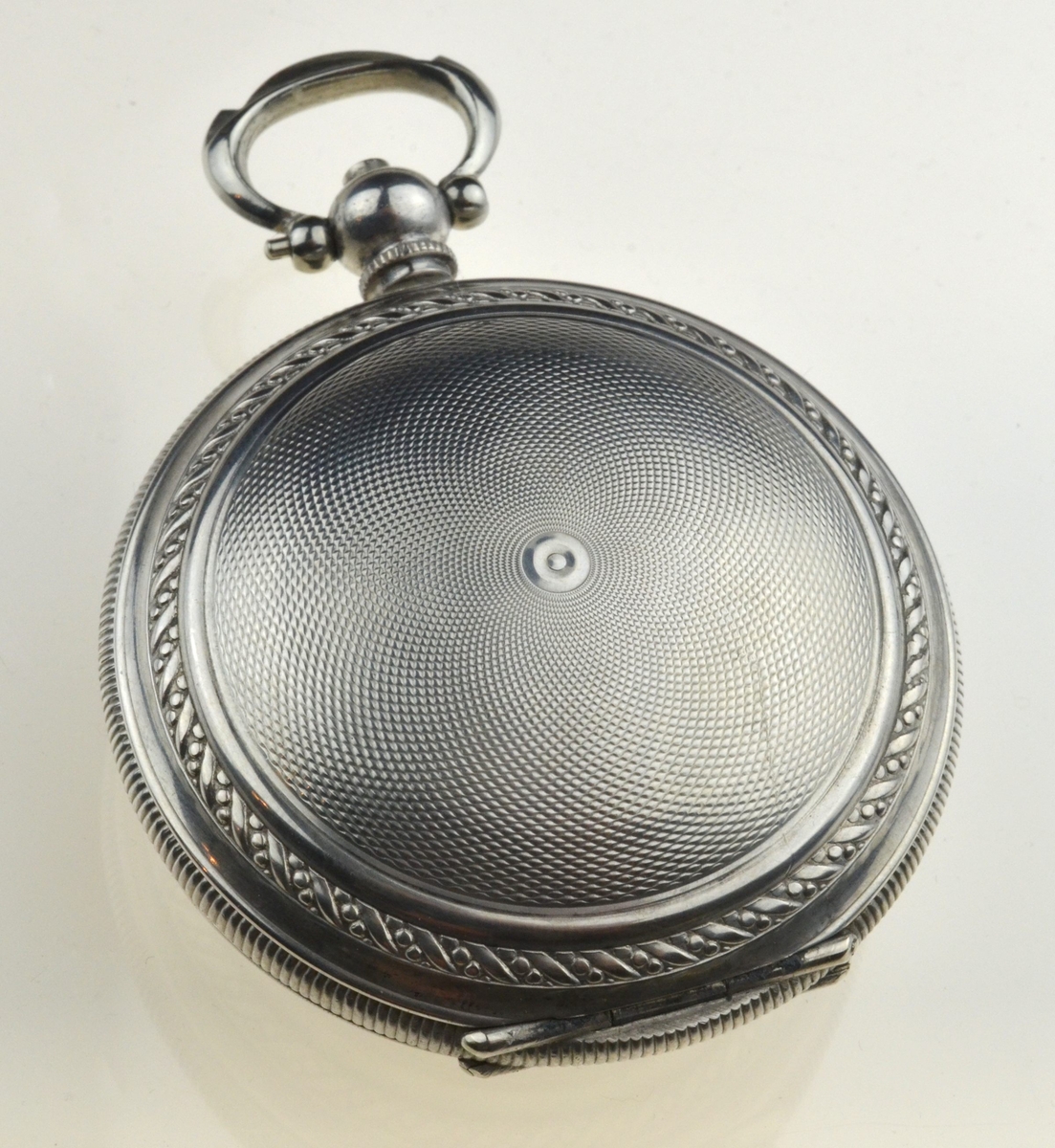

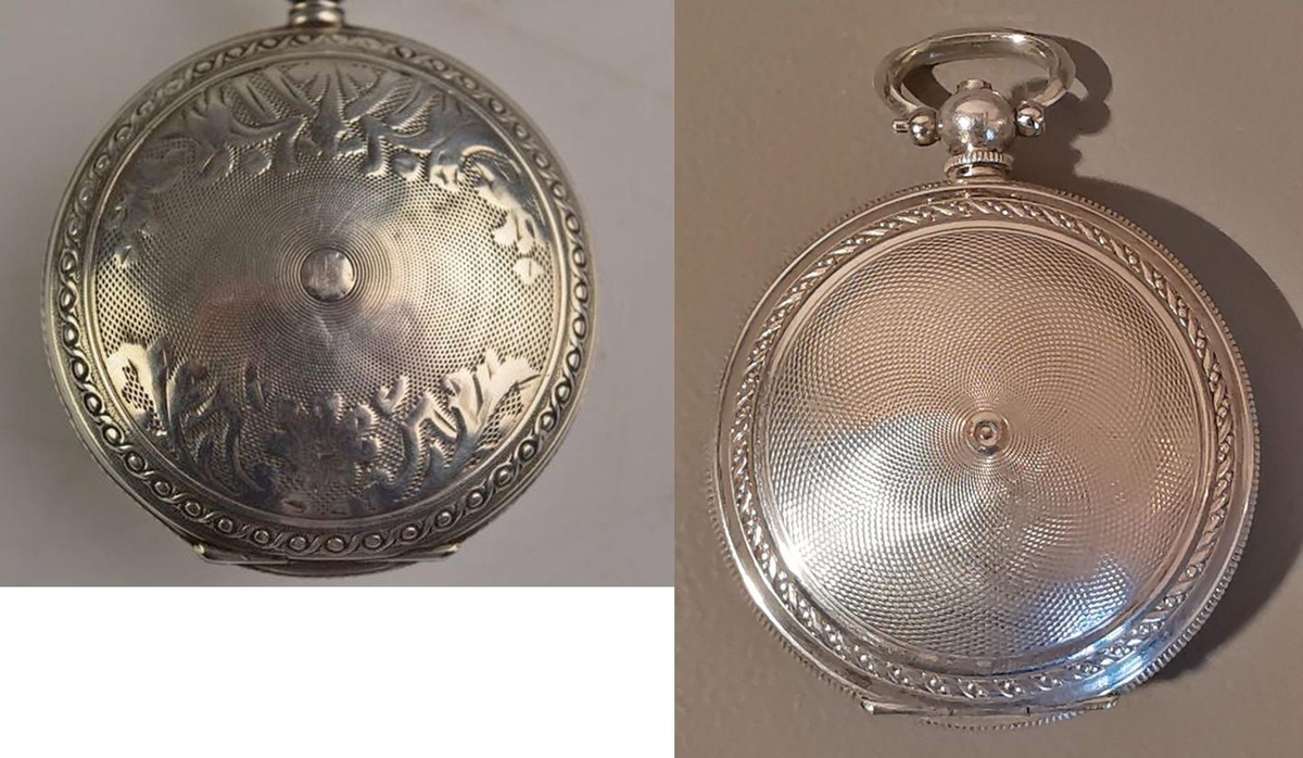

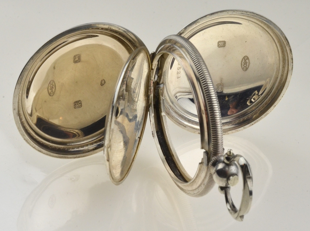

Zanim przejdę do opisu mojego postepowania teraz na prośbę kolegi pokaże zdjęcia koperty.
c.d.n.

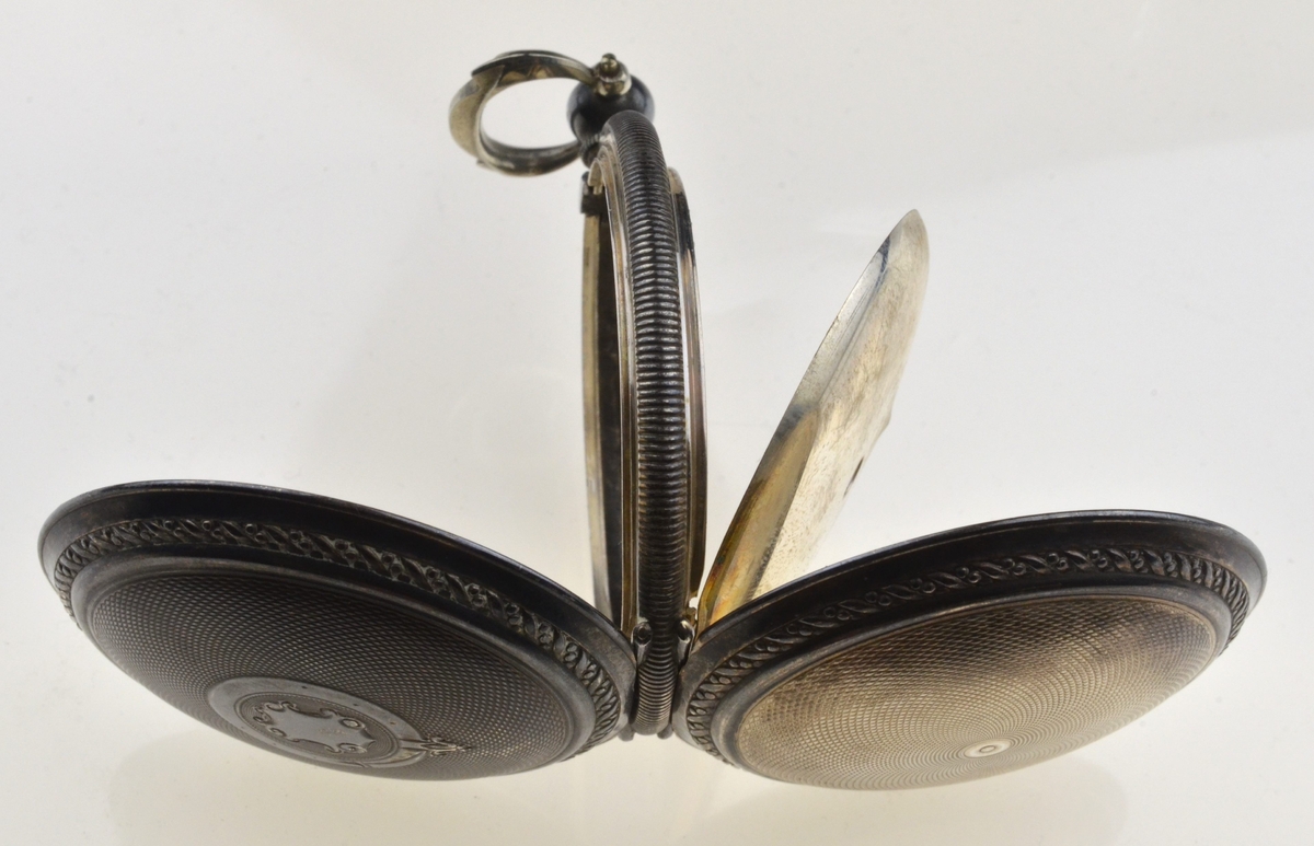

c.d.

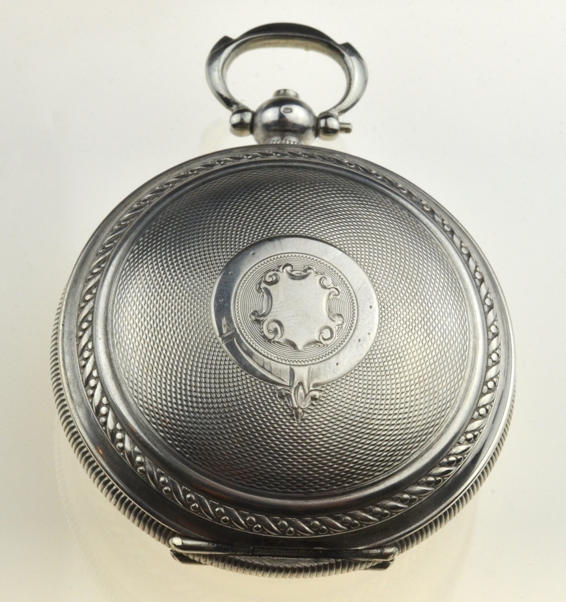

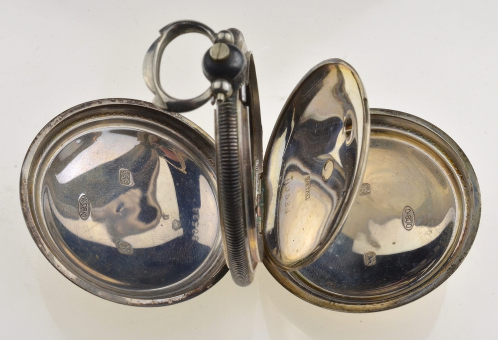

a oto dalszy ciąg zdjęć koperty do kompletu

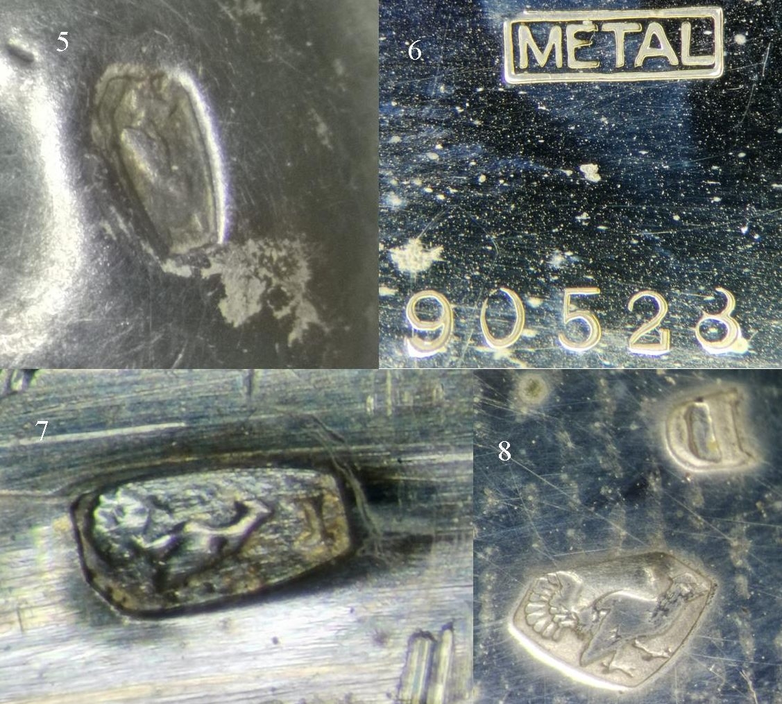

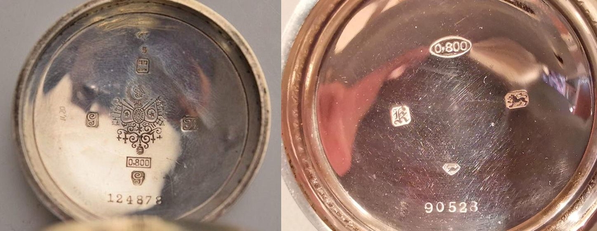

a teraz stemple
Byłbym bardzo wdzięczny, gdyby koledzy rozszyfrowali co znaczą te stemple.
dziękuję
c.d.n.
pozdrawiam
Edytowane przez Andrzej Wachowicz

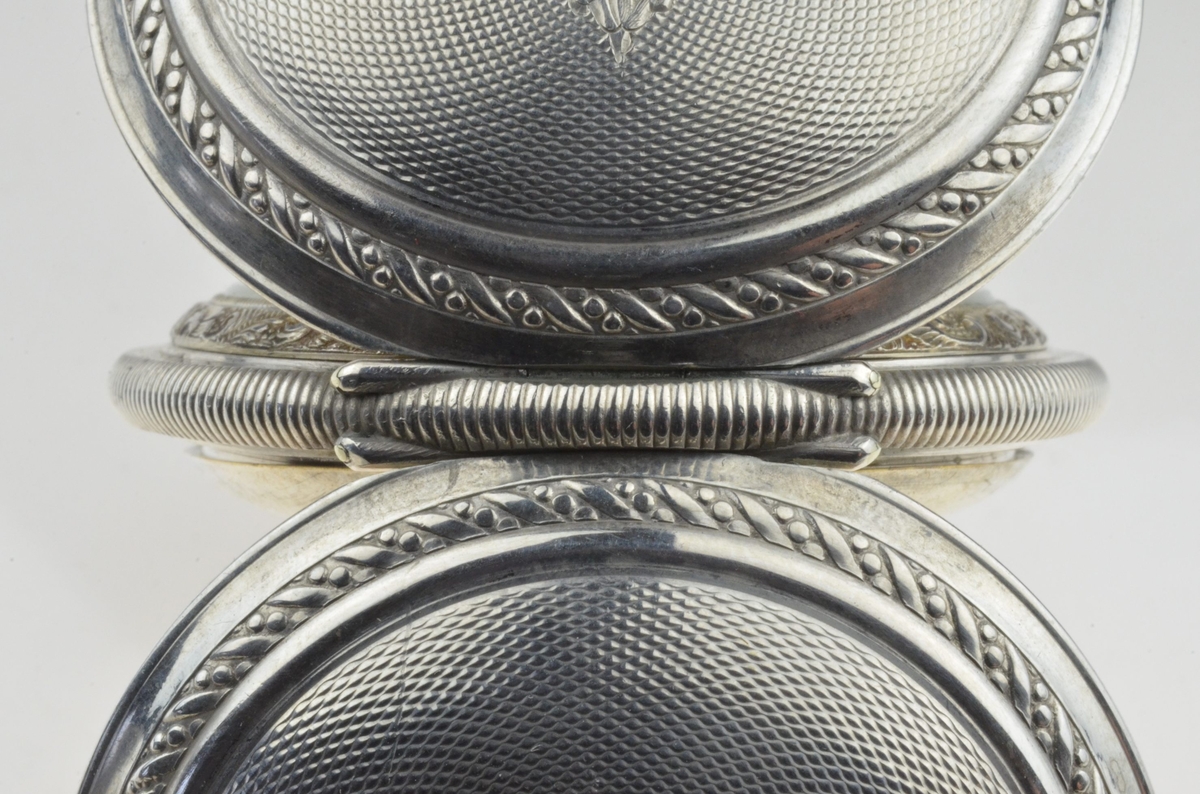

Cóż, zdjęcia robią wrażenie - podobnie jak stan zegarka   :)
Cietrzew to szwajcarska punca srebra 0.800.
Lew sugeruje pochodzenie angielskie, ale to raczej tylko sugestia. Nie ma symbolu wytwórcy angielskiego, a być powinna.
c.d.

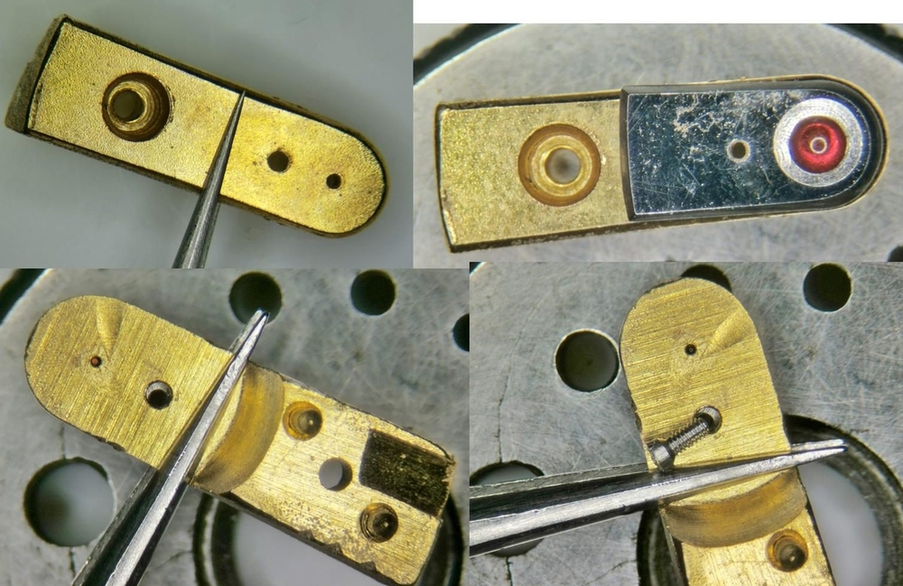

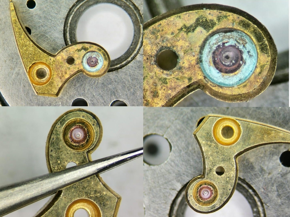

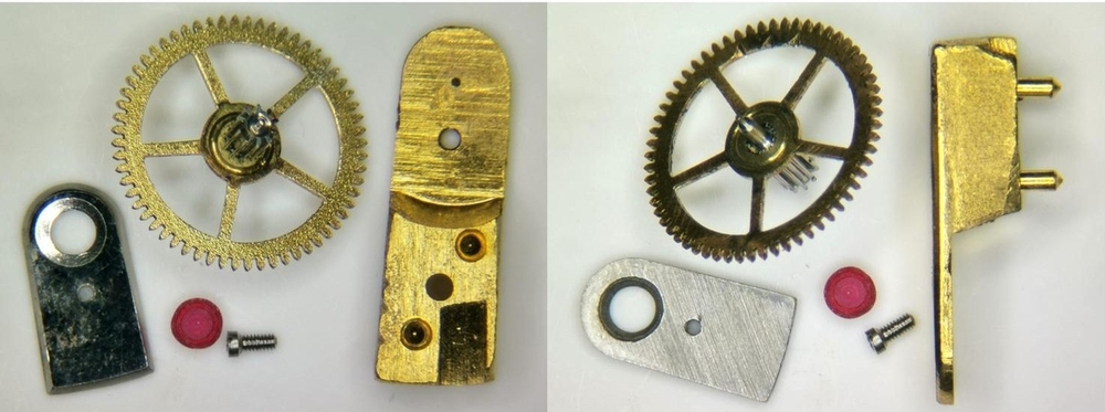

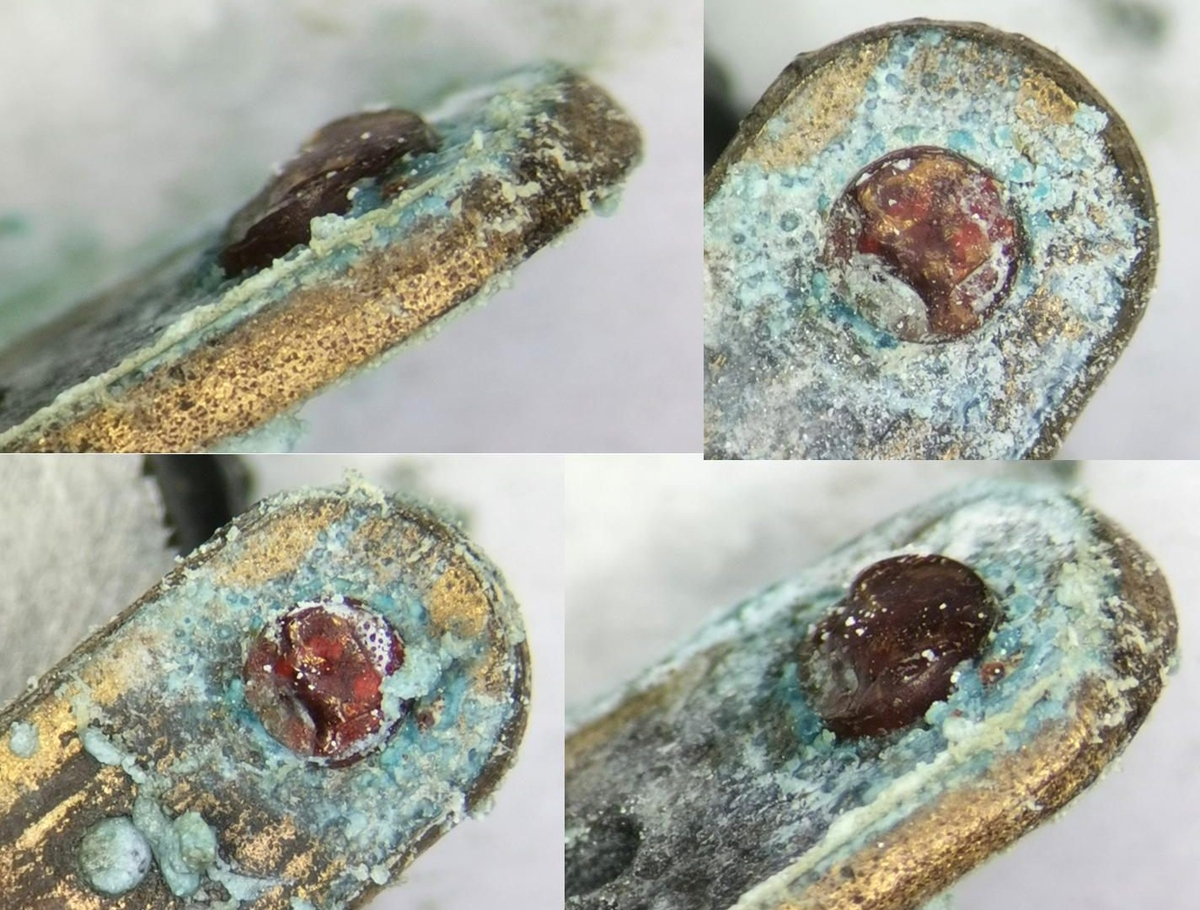

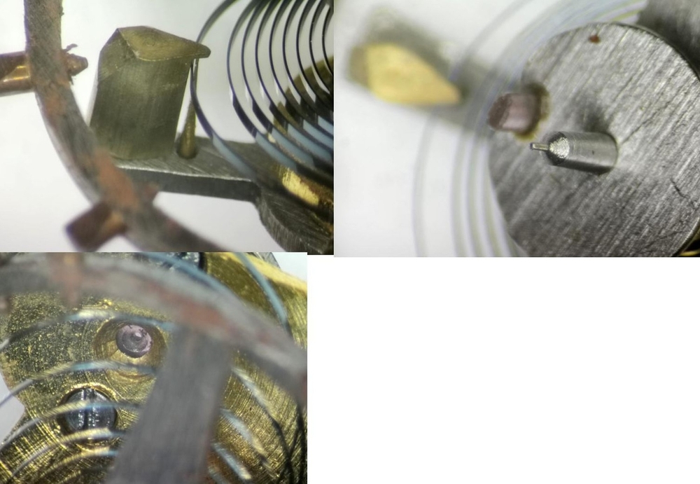

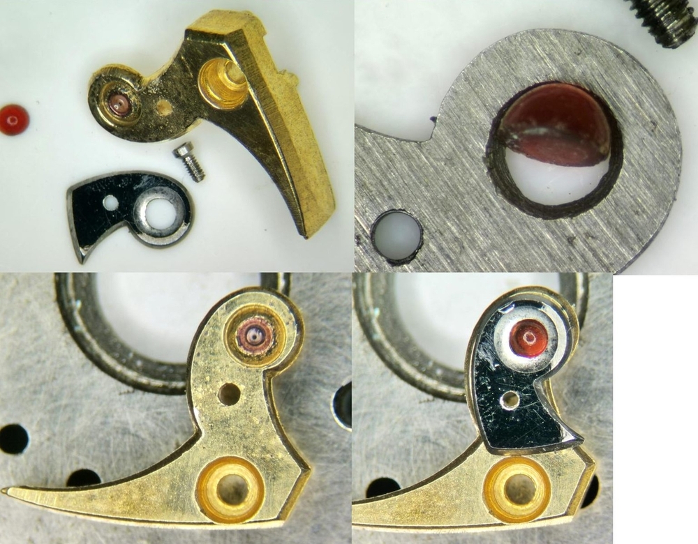

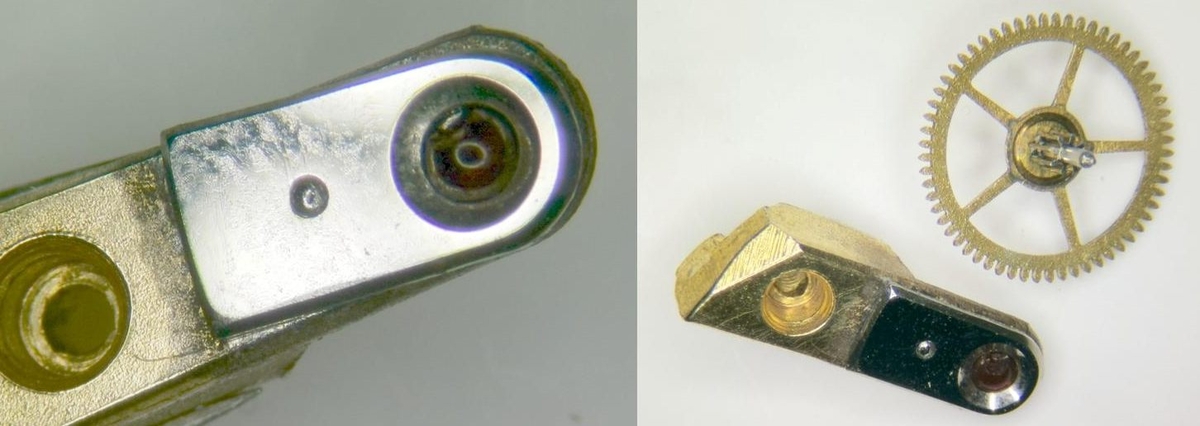

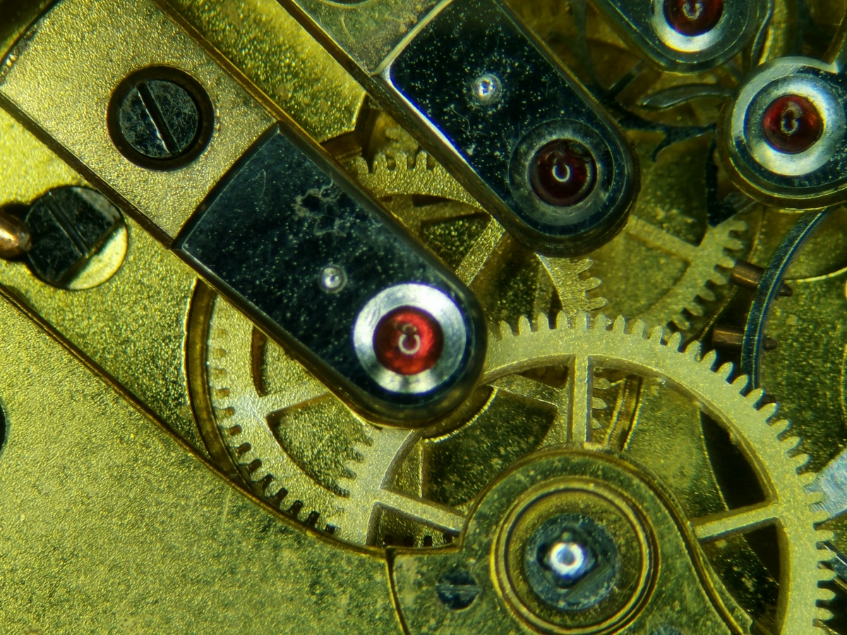

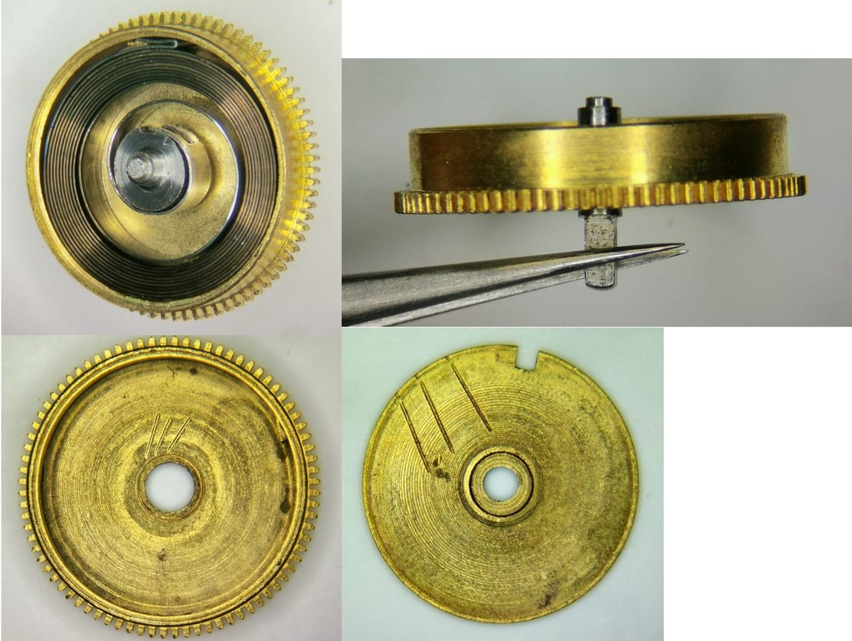

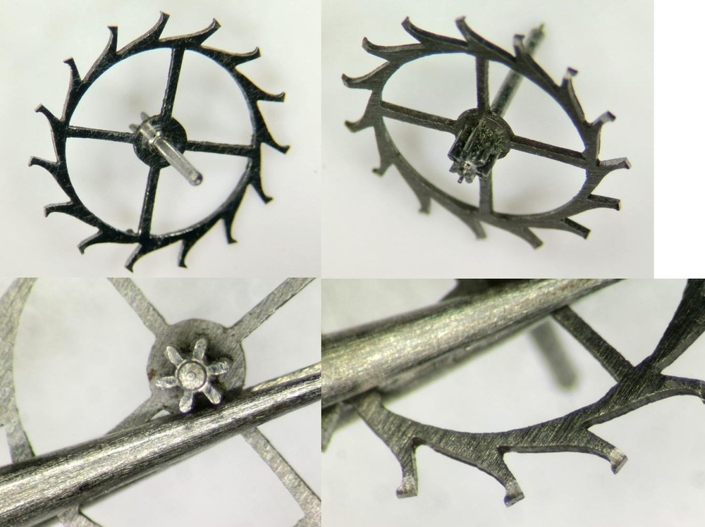

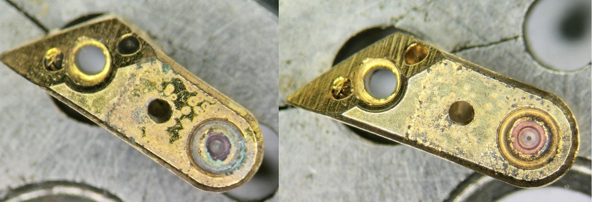

Według mnie poniższe zdjęcia świadczą o złoceniu ogniowym, jak to się mówi głowy nie dam 🙂
Jaka technologie złocenia stosował GFJ w produkcji swoich mechanizmów tego nie wiem. Tutaj trzeba czekać na wypowiedz naszych kolegów znawców GFJ.
pozdrawiam
c.d.n.
Rozumiem w naszych czasach 50- 100 Chińczyków jak pociera każdą część detali mechanizmu, jednak nie wyobrażam sobie w 19 wieku by zegarki produkowane na skalę masową  były ręcznie złocone tj nanoszony amalgamat i szuru buru i wszystko było jednakową grubością pokryte złotem. Tak to widzę, może się mylę?
Edytowane przez graver
@graver
Kolego, ja się nie upieram.

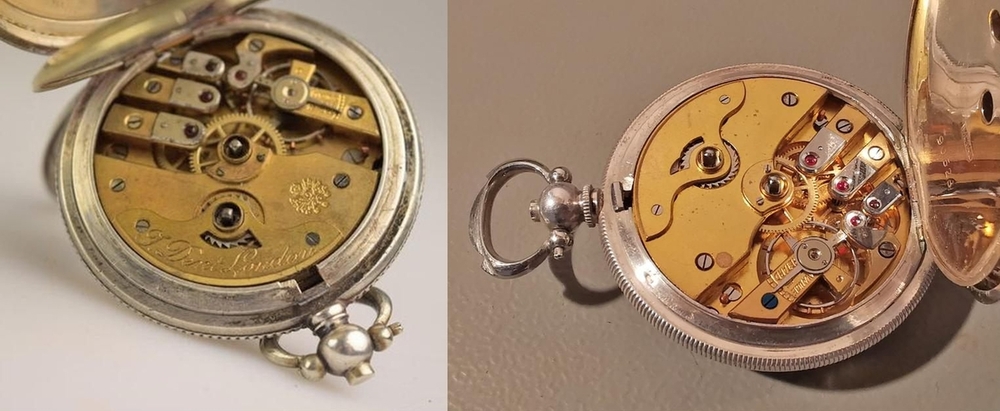

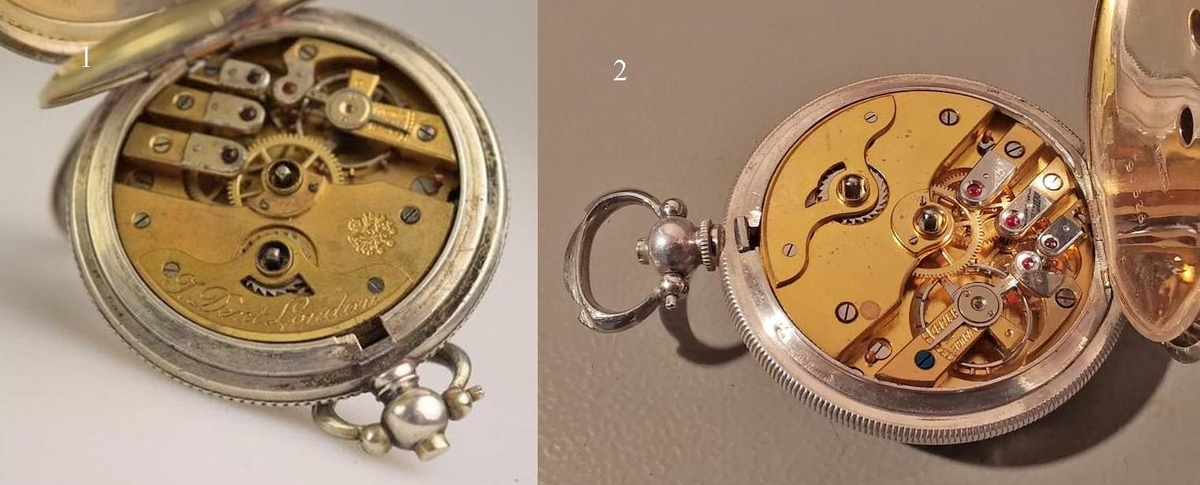

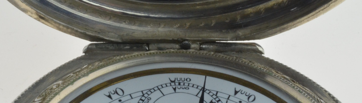

Zwróć proszę uwagę na fakt, ze ten zegarek jest nietypowy, moznaby powiedzieć specjalny ( cos w rodzaju limited edition ).
Ani koperta ( srebrna ze znakami probierczymi ) ani werk złocony ( jakkolwiek ) ani tarcza zegarka NIE sa sygnowane. Koperta i werk maja tylko swoje numery, kopereta 90582 a werk 67092. Nie sadze, aby to była produkcja masowa. Może się mylę, nie znam się.

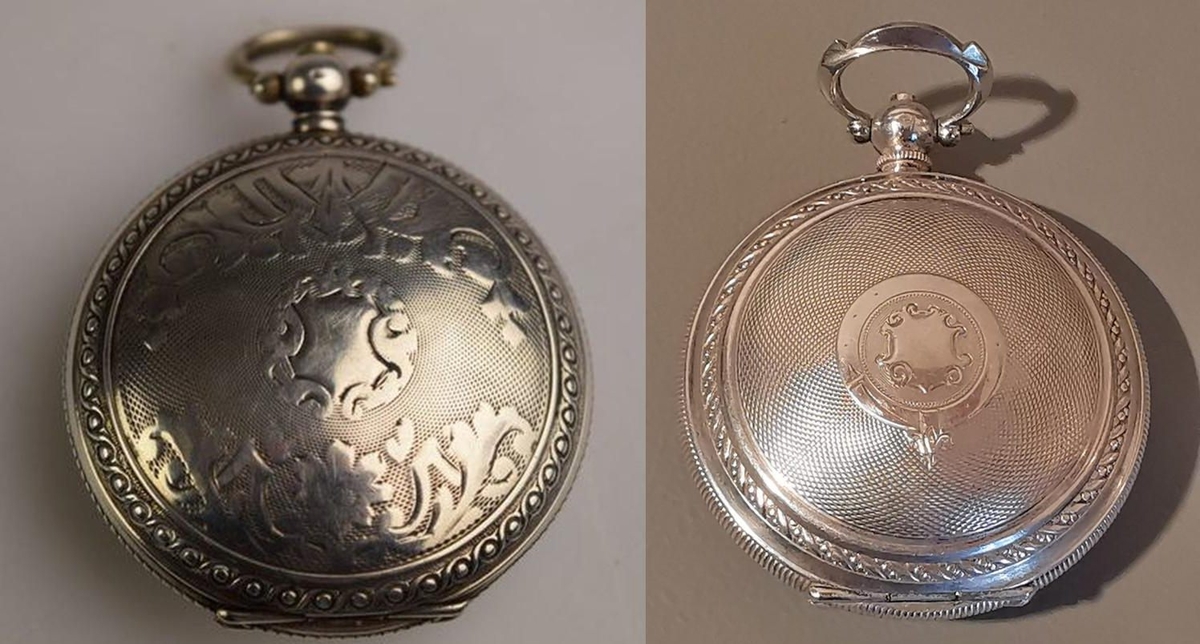

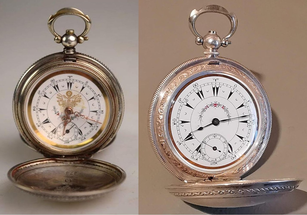

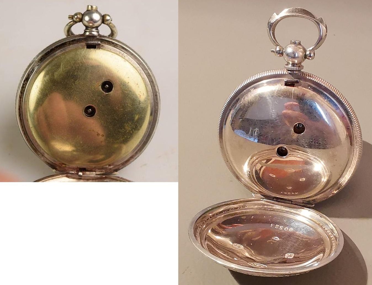

Proszę popatrzeć na zdjęcia porównawcze. Po lewej zdjęcie wzięte z Internetu a po prawej omawiany tutaj zegarek.
Różnice na pierwszy rzut oka to:
1.Ksztalt blaszki nakrywkowej mechanizmu naciągu.
2.Mocowanie tarczy ( cyferblatu ).
3.Mocowanie werku do koperty.
Co jeszcze nie wiem ( nie mam doświadczenia).
pozdrawiam

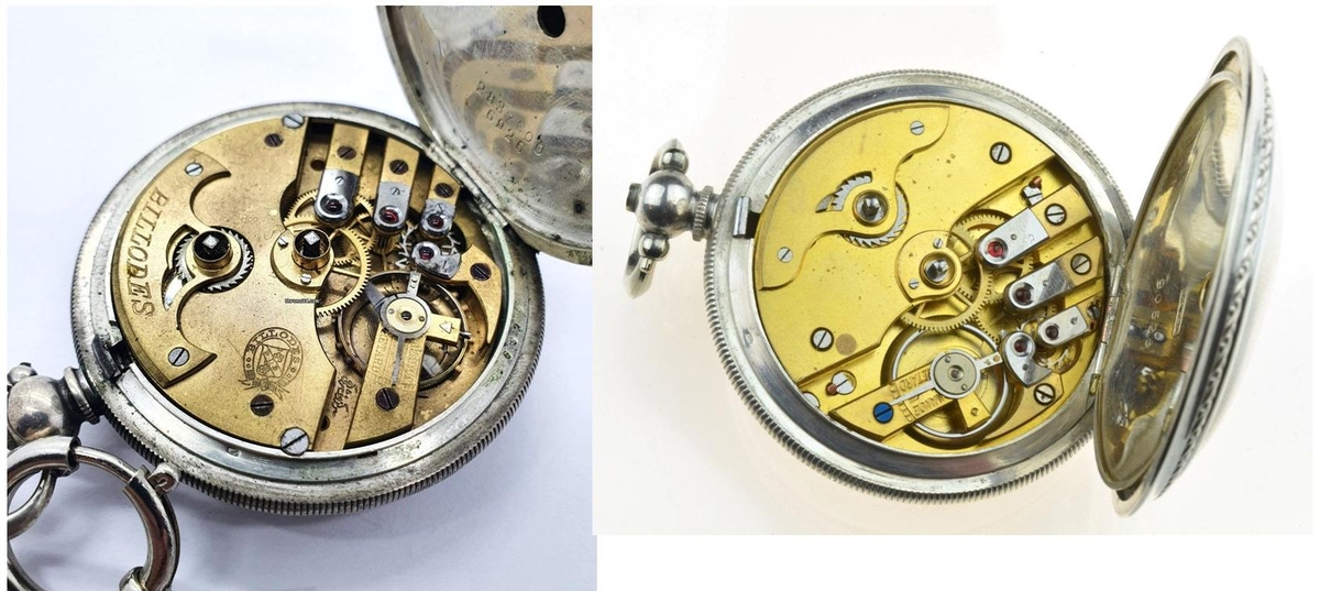

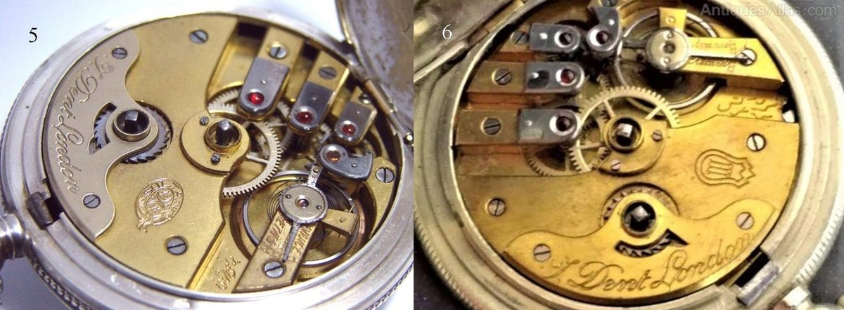

Znalazłem!

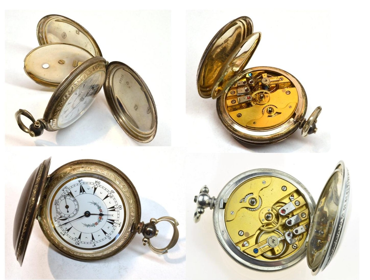

Znalazłem w Internecie na aukcji zegarek bardzo podobny. Otóż był on opisany jako J. Dent London, lata 1850-1900. Koperta srebrna.
Nie mogę nic znaleźć o tym J. Dent 'cie z Londynu. Może , któremuś z was uda się znaleźć jakieś informacje.
Poniżej zdjęcia porównawcze.
lewa strona - J.Dent,   prawa strona - zegarek tutaj omawiany.
No i co ? Im więcej informacji o tym zegarku, tym więcej pytań, a odpowiedzi brak.
Czy ktoś cos rozumie?
Tu jest cos strasznie pomieszane!
pozdrawiam
c.d.n.
@graver
Ten zegarek według mnie nie ma nic wspólnego z Edwardem Johnem Dent'em.
Zwróć uwagę na ponizsze:

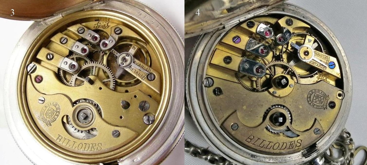

Jak już pisałem, z tym zegarkiem jest coraz więcej pytań, a odpowiedzi ? - brak.
Właściwie trzeba by najpierw zapytać, kto był konstruktorem i producentem tego werku i zegarków na tym werku ?
Wydaje mi się ( 99,9% ) , ze była to firma Billodes.
Zegarki te cieszyły się na rynku osmańskim tak dużym powodzeniem, ze wielu zegarmistrzów i przedsiębiorców tych czasów chciało tez jakieś pieniądze zarobić.
Jedyna droga dla nich chyba było kupować u Billodesa tzw. ébauche'e ( raw movement ), u innych wytwórców - kopert i tarcz do tych zegarków, zrobic ewentualnie jakies modyfikacje, odpowiednio ostemplować zarówno mechanizmy jak i koperty i .......biznes się kręcił.
Poniżej załączam link do bardzo dobrego opracowania na temat działalności Georga Favre-Jacot'a.
https://kmziz.pl/artykul/zenith-krotka-historia-i-geneza-powstania-marki
Pokrotce:
Georges Favre-Jacot  ( 1843 - 1917 ).
1865 - w Le Locle przy ulicy Billodes powstaje zakład "Fabrique des Billodes"
1884 - GFJ ( Georges Favre-Jacot ) rejestruje znak towarowy "Billodes"
1889 - 1900 - GFJ współpracuje na rynku osmańskim z "K.Serkisoff & Co"
1896 - zmiana nazwy firmy na " Georges Favres-Jacot et Cie"
1897 - rejestracja znaku towarowego "Zenith"
1911 - zmiana nazwy firmy na "Fabrique des Montres Zenith SA"

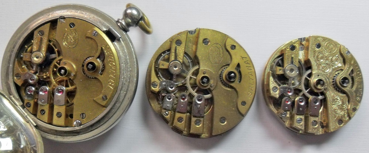

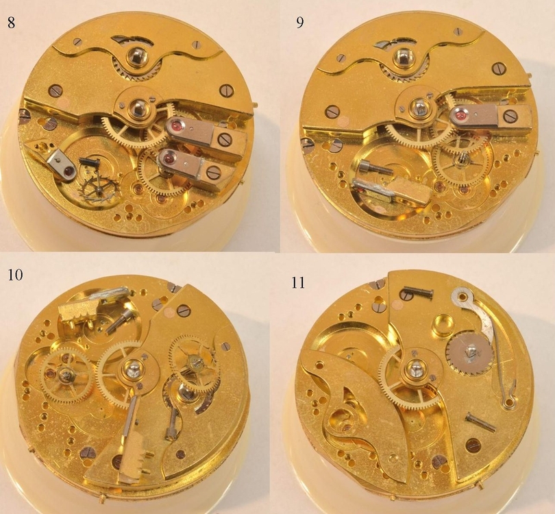

Poniżej 8 mechanizmów zegarków do porównania. Omawiany w tym temacie zegarem ma numer 2. Pozostałe zdjęcia werków wziąłem z internetu.
pozdrawiam
c.d.n.

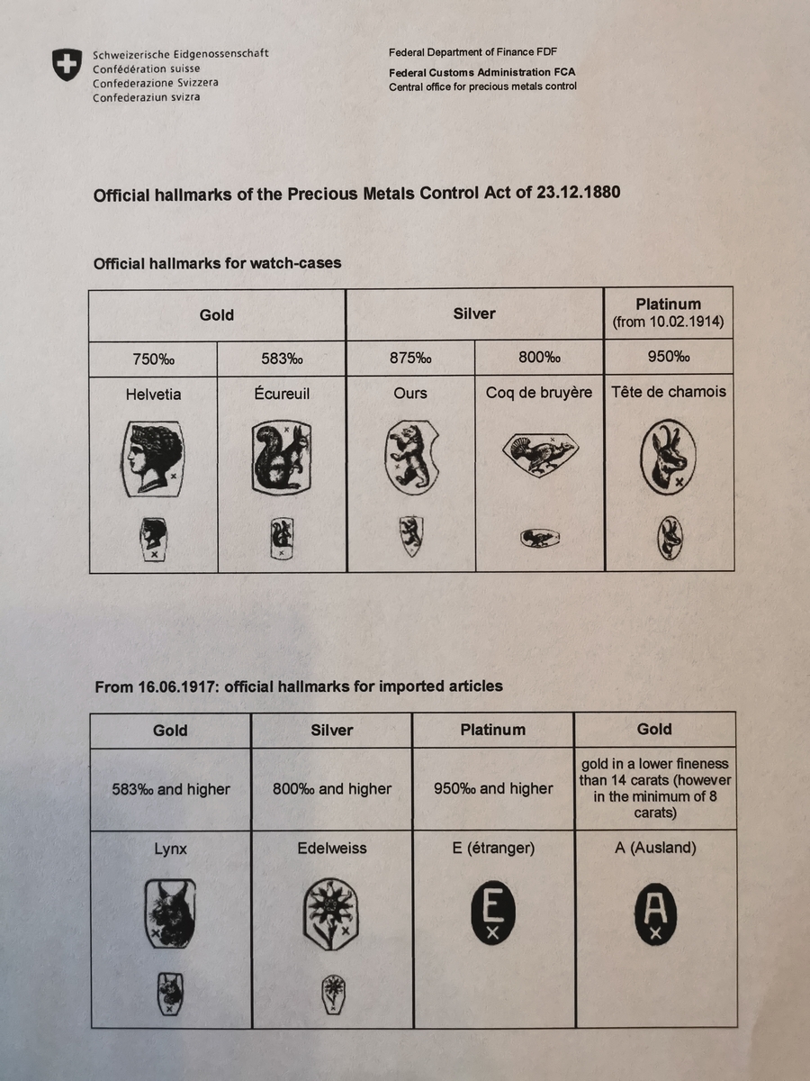

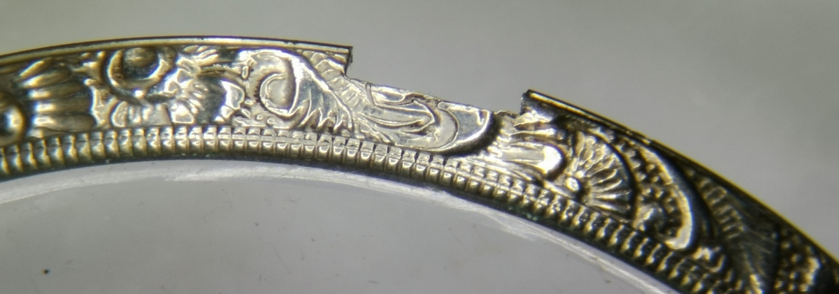

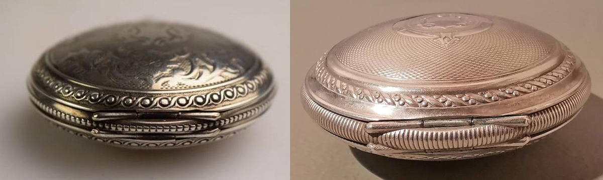

Odnośnie koperty tego zegarka, mam taka swoja hipotezę. Otóż, oglądając kopertę
uważam, ze jest ona szwajcarska ( wyprodukowana i oznakowana w Szwajcarii ).
Popatrzmy jeszcze raz.

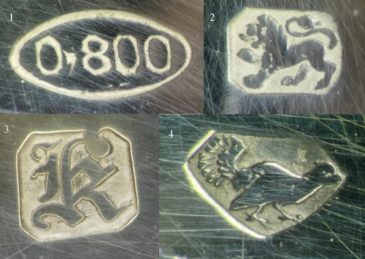

1337055936_Stemple1Geert1crop.thumb.jpg.c8c234e9599bfaf0e061950060bf3025.jpg504125991_Stempel2Geert1crop.thumb.jpg.4b8ebbb1afc7e63442f5b99842fd4131.jpg
Cietrzew lub głuszec jest w wielu miejscach koperty.
coq de bruyère - głuszec
grouse - cietrzew
Jak widać Szwajcarzy sami nie wiedza czy jest to cietrzew czy głuszec. Oba ptaki sa z rodziny kurowatych. Miedzy innymi różnią się tym, ze cietrzew ma dziob czarny a głuszec dziob żółty czego na stemplach nie widać.
W Szwajcarii w przeciwieństwie do Anglii producenci zegarków nie zezwalali na pojawienie się nazw producentów kopert.
Na stemplu 8 mamy literkę D, która oznacza urząd probierczy, bureaux de contrôle, assay office w Delemont.
Bureaux de Contrôle
Basel
Berne
Bienne
B
Chaux-de-Fonds
C
Delemont
D
Fleurier
F
Geneva
G
Grenchen
g
Le Locle
L
Neuchâtel
N
Le Noirmont
n
Porrentruy
P
St. Imier
I
Schaffhausen
S
Tramelan
T
Zurich
Z
Natomiast stemple 2 i 3 sa według mnie znakami oszukańczymi. Chodziło o to, żeby zasugerować klientom, ze ten zegarek ma cos wspólnego z Anglia, aby podnieść wartość zegarka.
O ile "lewek" stempel 2 znaczy tylko, ze koperta jest srebrna to stempel 3 sugeruje, ze jest to litera K z urzędu probierczego assay office London, tylko, ze literka z tego roku wygląda tak.
Według mnie literka K jest podobna, ale nie taka sama, poza tym lata się nie zgadzają i według mnie te stemple sa fałszywe.
Poza tym brak stempla wytwórcy koperty co w Anglii było obowiązkowe oraz stempla importowego, ale...
biorąc pod uwagę ponizsze:
"A separate mark to indicate importation was first added to British silver by the Customs Amendment Act of 1867. This consisted of a letter "F" (for "Foreign") in an oval. It applied to all assay offices. The use of this mark was not taken up universally as it was thought that customers might think the imported wares somehow inferior to British items. In addition the act was badly written so that there were loopholes allowing normal hallmarking to apply even to imported goods. In particular the assay office had no power to question whether an item was of foreign origin.
Oddzielny znak wskazujący na przywóz został po raz pierwszy dodany do brytyjskiego srebra przez Ustawę o Zmianie Celnej z 1867 r. Składał się on z litery „F” (od „Zagraniczny”) w owalu. Dotyczyło to wszystkich urzędów probierczych. Używanie tego znaku nie było powszechnie brane pod uwagę, ponieważ uważano, że klienci mogą uznać importowane towary za gorsze od brytyjskich. Ponadto ustawa była źle napisana, przez co istniały luki pozwalające na normalne cechowanie nawet towarów importowanych. W szczególności urząd probierczy nie miał uprawnień do kwestionowania, czy przedmiot był pochodzenia obcego."
jak widać używanie tego stempla nie było obowiązkowe.
Ale to jest moje zdanie, na stemplach probierczych się nie znam. Może, któryś z kolegów znających ten temat przypadkiem zajrzy do tego tematu i się wypowie.
Poniżej strona internetowa ze znakami probierczymi.
https://www.silvermakersmarks.co.uk/Dates/London/Date Letters K.html
c.d.n.
pozdrawiam

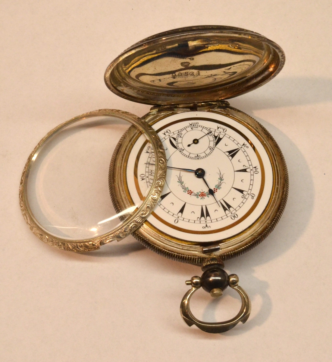

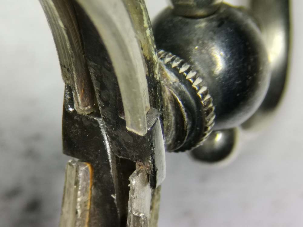

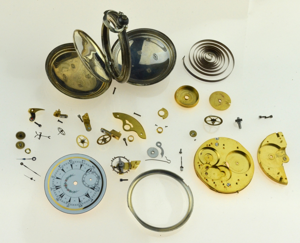

 Przystępuję teraz do rozbierania zegarka ( to najbardziej lubie, chociaż nie, najbardziej lubie jak zegarek chodzi i ... dobrze chodzi ).🙂
Oglądam zegarek i od strony kluczyków znajduje w mechanizmie śrubkę ( 1 ) blokującą werk do koperty.
Przekręcam śrubkę (1) i mechanizm jest lekko poluzowany, ale wyjść do tylu nie chce. Na boki? Przecież to niemożliwe. Został tylko przód.
Ale z przodu mamy szkiełko. Na szczęście szkiełko jest w bezelu, a on jest mocowany do koperty na klik.

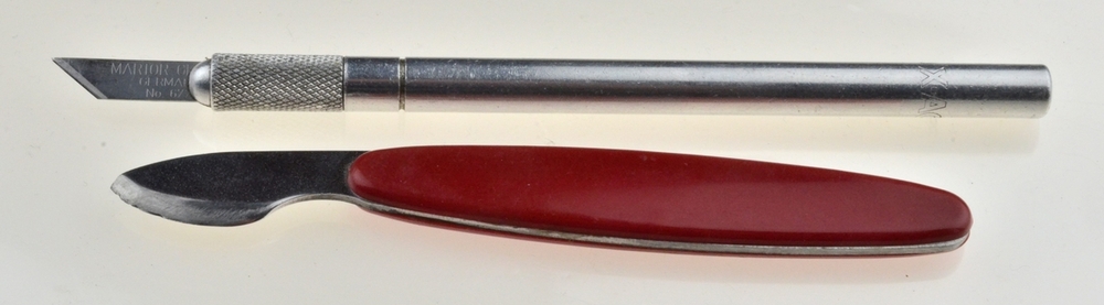

Świetnie , trzeba tylko użyć specjalnego noża i się otworzy. Swojego czasu kupiłem taki nóź specjalnie do otwierania kopert i co ?.....i nic.....noża tego nie używam bo się nie nadaje, kopertę można uszkodzić. Noża nie wyrzuciłem, bo może kiedyś się do czegoś przyda.🙂
Używam za to uniwersalnego nożyka, na zdjęciu ten na górze.
Dobry uchwyt. Świetna stal na ostrzu ( ostrze wymienne, ale ja używam kamieni do polerowania - India i Arkansas - w razie stępienia ).
Wymiary, kształt, wszystko jak potrzeba, a przede wszystkim skuteczny.
Poniżej bezel ze szkiełkiem zdjęty.

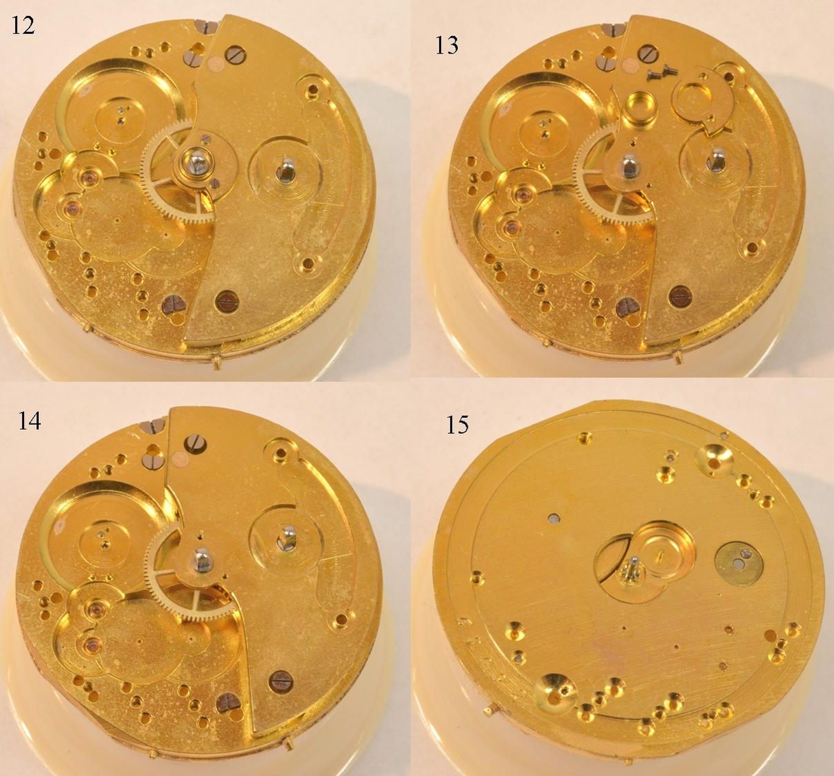

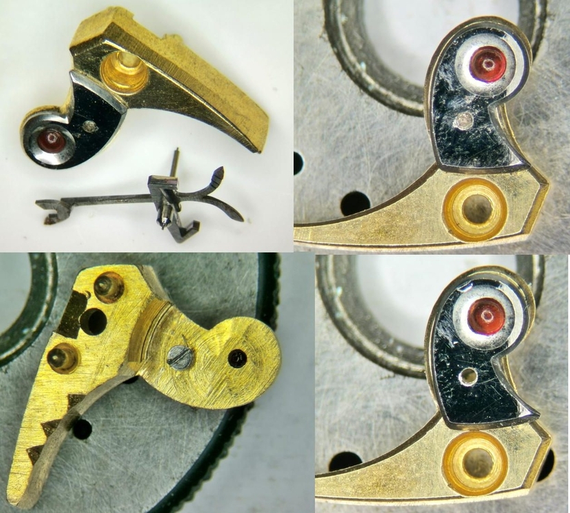

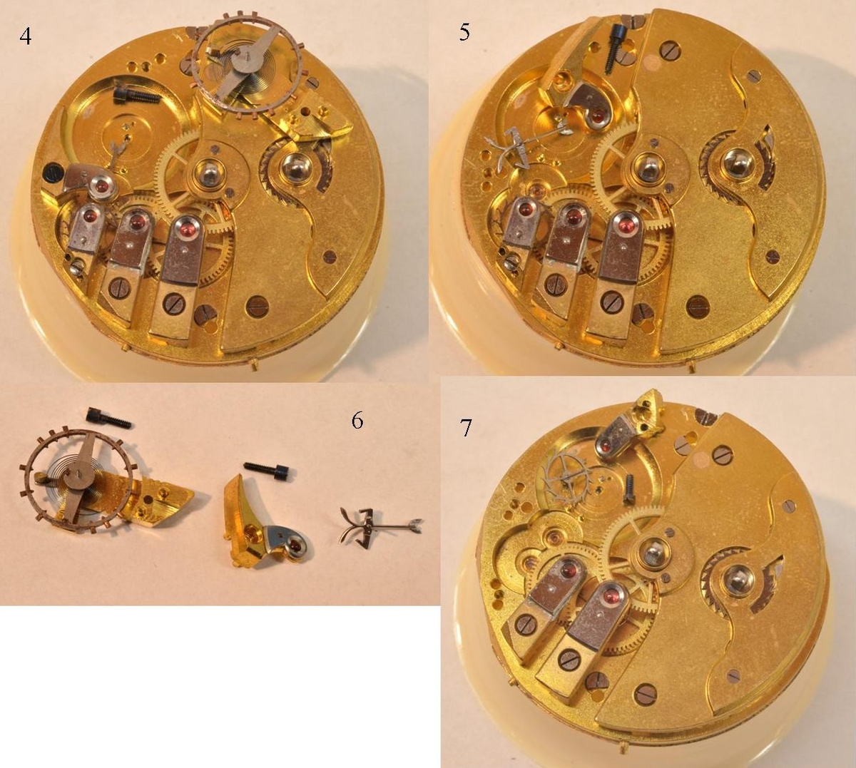

Teraz cala seria zdjęć z rozbiórki zegarka. 🙂
1364475803_Geert1677678679681891011crop.thumb.jpg.db8adb7d727ca8c563f08f6af88fb5c6.jpg
27363171_Geert168268368468512131415crop.thumb.jpg.5441c6f01af9c478aaaf3bf2bb932643.jpg

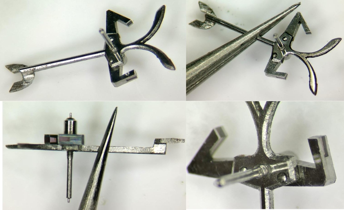

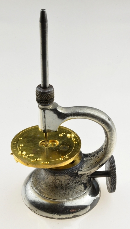

Jak do tej pory to wszystko pięknie ładnie śrubokręcik i zrobione, ale teraz jest problem, jak płyty rozłączyć ( patrz zdjęcie 14 i 15 ), jak zdjąć chaussée.
No coz w zegarmistrzostwie ( chyba nie tylko ) sa dwie możliwości.
1. Nic na sile ....... bo można zepsuć.
2. tylko młotkiem .... bo inaczej się nie da. 🙂
Poniżej zdjęcie ukazuje zdejmowanie i zakładanie chaussée. Używam młoteczka 50 gram.
Maszyna to jak każdy wie 🙂 nazywa się:
1. Potence à river        - francuski
2. Staking tool              - angielski
3. Triebnietmaschine  - niemiecki
Można teraz rozbierać dalej
120720621_Geert168768869069116171819crop.thumb.jpg.9bb4479de93d7be46260af6effe1a40c.jpg
Cały zegarek rozebrany ( no prawie ).

Godzinę temu, Andrzej Wachowicz napisał(-a):
c.d.
.......ale teraz jest problem, jak płyty rozłączyć ( patrz zdjęcie 14 i 15 ), jak zdjąć chaussée   ........................
Czyli po naszemu : ćwiertnik
1. chaussée           - francuski
2. canon pinion    - angielski
3. viertelrohr        - niemiecki
Czyli po naszemu : nabijarka
Kiedyś miałem nawet pomysł na wydanie słownika zegarmistrzowskiego polsko - niemieckiego - no może jeszcze angielskiego (w oparciu o moje zbiory)
bo na mowie "żabojadów" się nie znam ;)  ale moja sytuacja i niektóre działania skutecznie mnie do tego zniechęcają.
Natomiast do zdejmowania ćwiertnika jest kilka bardziej precyzyjnych narzędzi począwszy od ściągacza podobnego do zdejmowania wskazówek poprzez odpowiednie kleszcze skończywszy na wyrafinowanych ściągaczach Bergeona. Gdzieś to wszystko leży w kartonach.
Oczywiście można użyć do tego też pokazanej przez Ciebie nabijarki która jest uniwersalnym narzędziem zegarmistrzowskim.
Natomiast do nabicia ćwiertnika to już tylko !!!!! nabijarka :)
Później już tylko ew. zaciśnięcie ćwiertnika do teko też są odpowiednie narzędzia ale też może być nabijarka (jak ktoś potrafi jej użyć właciwie)
Miłego wieczoru kończącego weekend
Roman

c.d.
Dodaje do kompletu brakujące zdjęcia systemu otwierania koperty.
Przycisk jest dwudzielny: jedna polówka otwiera przód koperty a druga tył.
c.d.n.
pozdrawiam
c.d.

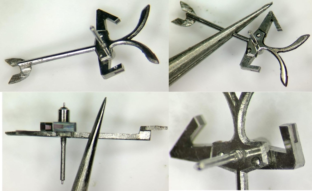

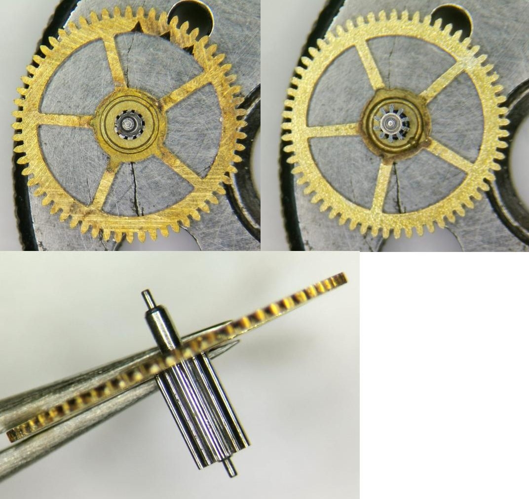

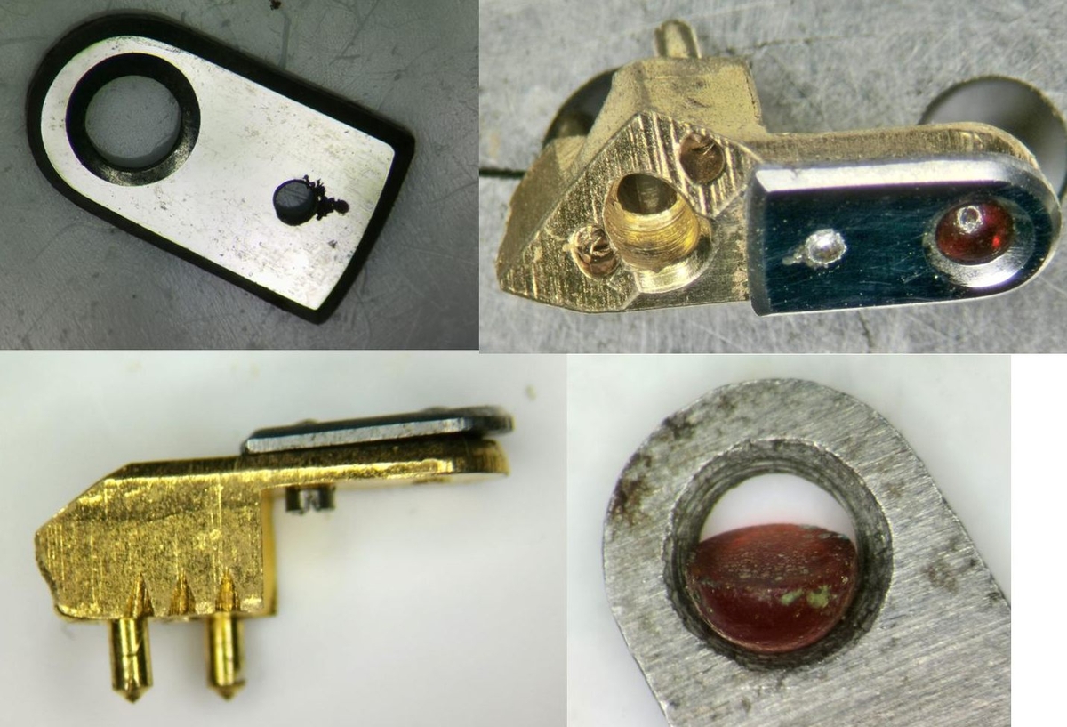

No to teraz popatrzymy z czym mamy do czynienia
Oczywiście już podczas rozbierania szukałem problemów tego zegarka.
Ale popatrzmy:
7 OS OBROTU - BALANS
523301570_Geert1628650811138crop.thumb.jpg.d9a1d0d1341615c55a06280178d0a2b4.jpg2096758606_Geert1111157359crop.thumb.jpg.9390b811bd3a9b4f86883145451a25fe.jpg
6 OS OBROTU - KOTWICA
297872669_Geert1231247229407crop.thumb.jpg.c06a2224ebfe695f542a94a8d626ec9d.jpg744271864_Geert1748125238030crop.thumb.jpg.fbf079e32af381fc004905f7c5c9d196.jpg1857210159_Geert1217835017129crop.thumb.jpg.11e0cca4869ec0d4e5ac3ecfe2c4354a.jpg614270771_Geert1304356448827crop.thumb.jpg.13102d9b1e36dc562bed71421bf083bf.jpg
5 OS OBROTU - KOLO WYCHWYTOWE
IMG_20220130_135514wpshpcrop.thumb.jpg.066d52978077da98e1a334cdecc3cc8a.jpg727720882_Geert1715049crop.thumb.jpg.f7cd658f7ae5dc7510d3264a07b2cd5e.jpg1764999236_Geert1434347253510crop.thumb.jpg.dc031e90aca7c75cd9a857b667a412f2.jpg2074362452_geert1143214332315crop.thumb.jpg.8101f391719e57b7be6b78e04a46f401.jpg

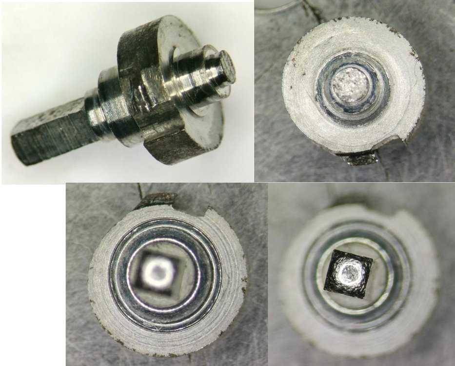

4 OS OBROTU - SUBSEKUNDA
IMG_20220130_144811wpshp.thumb.jpg.0bf7ee6ce8253508838519a8c1e29cb5.jpg1403363104_Geert1018113crop.thumb.jpg.0ae9eea3b30eb157d1ebd3539be07da8.jpg1652219637_Geert1420955710433crop.thumb.jpg.fd94e538f4c44412b229af233853f30a.jpg1054300709_Geert1454749000026crop.thumb.jpg.ee91945f9fe731502913b15bf50aac10.jpg470427469_Geert1536117crop.thumb.jpg.8fa45e8c38310a4c5b42b5d5bff5a659.jpg73553787_Geert1113242crop.thumb.jpg.c47eaa4e86f5acdb0f0ce91721bacca9.jpg
3 OS OBROTU - KOLO POSREDNIE
1774408034_Geert1756954crop.thumb.jpg.454eb6f89cf677968d1be98270462eee.jpg1711602752_Geert1111152237crop.thumb.jpg.936f2f039eb3358e4cbe9ad698611107.jpg918647526_Geert1357638707750crop.thumb.jpg.72a1bdf08c385b5d6020f29cc68486ea.jpg435823409_Geert1815929952038crop.thumb.jpg.2876d2ff7eb3240b972d3a8a928d2bf1.jpg
2 OS OBROTU - KOLO MINUTOWE
1931320104_Geert1446525549942crop.thumb.jpg.483fbe4c7f3c557b8fc0d9b8bcb7723b.jpgDSC_0736bpcrop.thumb.jpg.920d95ee1ddd2e22f8a7ae7d5bcd5f68.jpg
1 OS OBROTU - BEBEN NAPEDOWY
1729002609_Geert1257341432703crop.thumb.jpg.0ce1311f1794e8256915c093edd06902.jpg1337985493_Geert1620723754809crop.thumb.jpg.eed96eb5040bff63dcb419b03a2f4db3.jpg1189978318_Geert1645819451556crop.thumb.jpg.69dee1245dbc1393cc092d1275482b8f.jpg

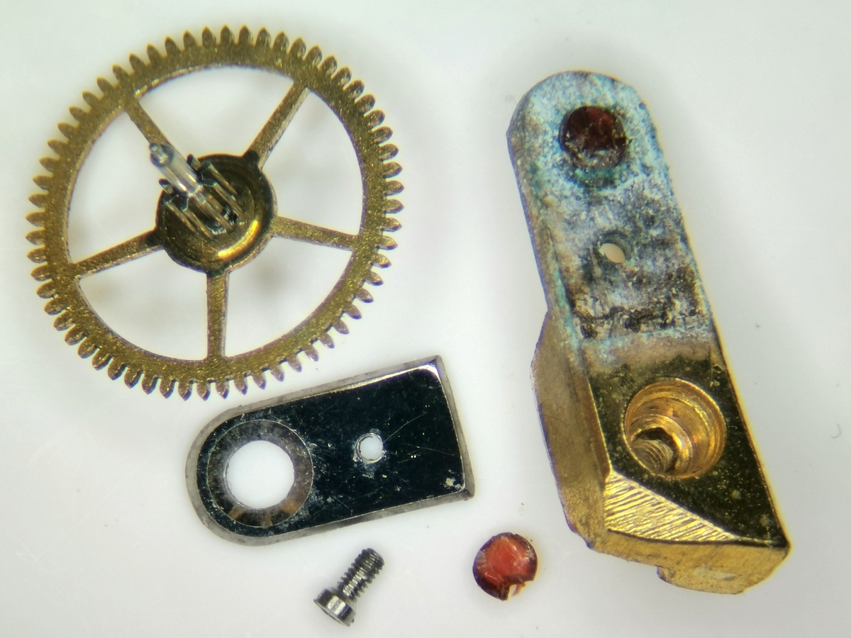

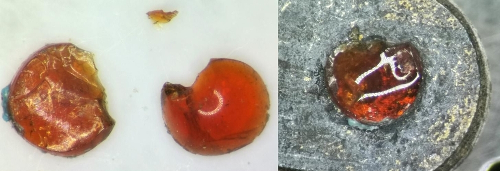

Komentarz:

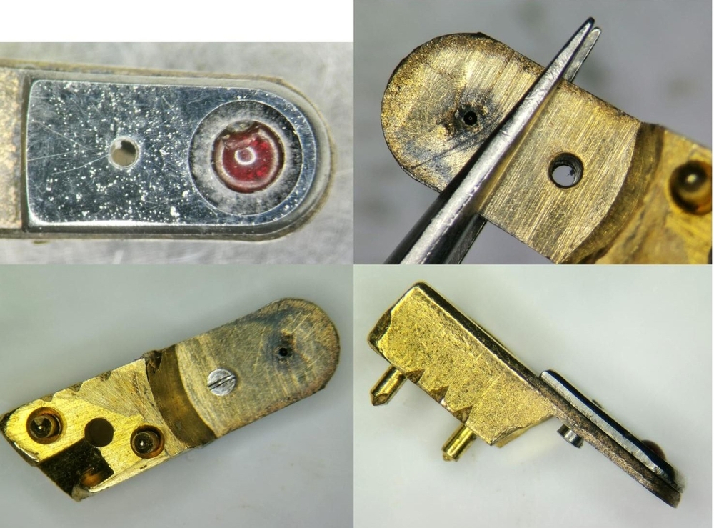

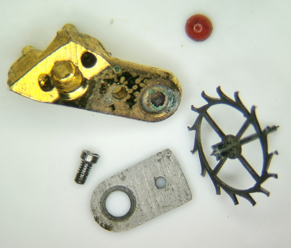

Najgorzej było na 4 osi ( subsekunda ). Nalot ten ( nie wiem co to za nalot ) nie mogłem usunąć przy użyciu myjki ultradźwiękowej, trzeba było w sposób mechaniczny pasta do polerowania mosiądzu, niestety to powodowało także częściowe usuwanie złota.
Poza tym kamień nakrywkowy był i jest pokruszony, na szczęście dwie duże części można było utrzymać w dobrym położeniu ( blaszka mocująca kamień dala rade 🙂)
Powierzchnia kamienia nakrywkowego od strony pivot'a pozostała plaska.
i to by było póki co na tyle
pozdrawiam
c.d.n.
