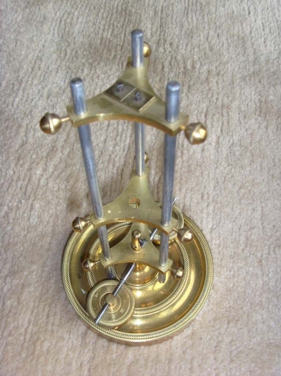

Wydaje mi się, że to miniaturowe wahadło kompensacyjne  "ulokowane" w zegarach pierwszej serii ( gdyby tak było ) to lipa ... tzn składak.
Moze i lipa,nie mam takiego zestawu.
Widzialem tylko raz na aukcji miniature Haucka z 1 serii ,prostokatne plyty - wlasnie z takim wahadlem.
Bardziej popularna 😆 jest miniatura z okraglym werkiem - 1 seria ,widzialem kilka razy.
Chodzi o to, że wąskie galeryjki, które były m.in. w wahadle kompensacyjnym pojawiły się sporo po tym jak skończyła się seria pierwszych miniatur ( zakładając, że istnieje prawidłowa kolejność numeracji ).

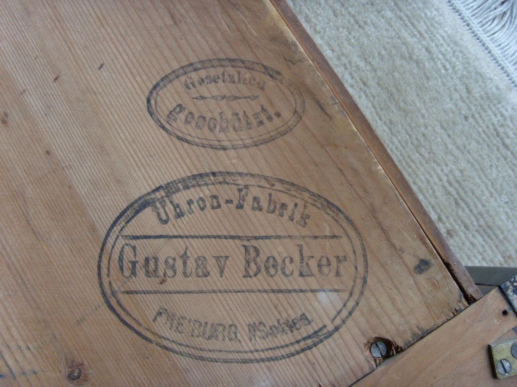

Bardziej interesuje mnie jaki udzial mial Becker w budowie tego zegara.
Wrzeciono nakrecane z przodu w skrzyni z logiem GB.
Janku mysle ze do tych 4000 e to trzeba cos dplozyc - gosc ceni dosc wysoko te swoje cacka
8 godzin temu, old time napisał(-a):
Tak Gustav Becker mial tam swoj  udzial.

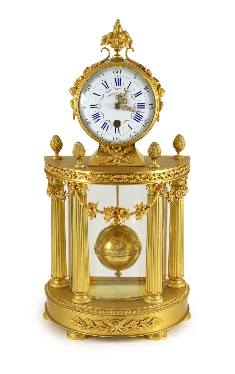

Taki Grivolas zostal sprzedany za  okolo 4200 funtow (3200 plus prowizja dla domu aukcyjnego,trzeba jeszcze doliczyc koszt wyslania z ubezpieczeniem3%wartosci) . Cena  moim zdaniem bardzo wysoka, za ta kase mozna bez problemu kupic cylindra lub wrzeciono (jak sie znajdzie )
Dlatego pytanie o wartosc zegara (lub innego antycznego przedmiotu) jest bez sensu. Wiele razy widzialem zegary drogie sprzedawane na licytacji tanio i odwrotnie ,tanie sprzedawane drogo.

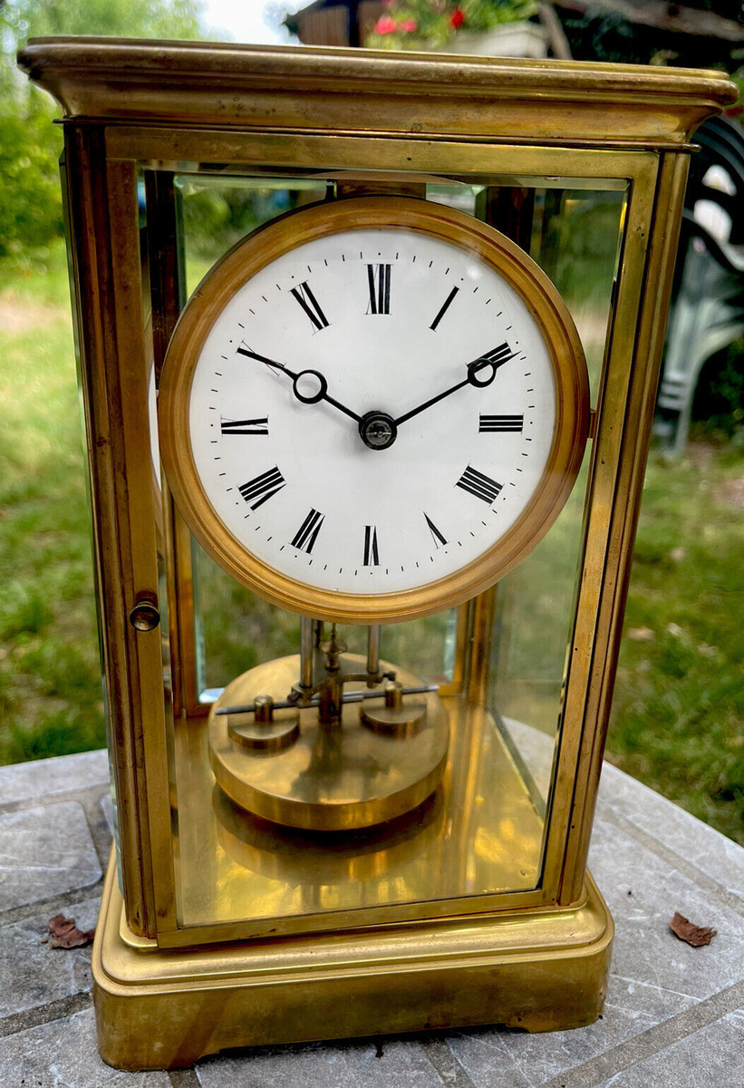

Czy ja wiem , cena chyba adekwatna.
Raz że Grivolas ,
rzadko spotykany,
złocony ogniowo,
wygląda na dobry stan.
Wprawdzie nie widać mechanizmu (tu jest ryzyko wtopy).
IMHO jeżeli mechanizm jest OK to   może być ozdobą kolekcji.

Wszystko co piszesz to prawda. Werk wygladal bardzo dobrze.
Tak jak napisalem za ta kase mozna miec cylinder ,wrzeciono bijacego JUF lub Sylvestra, a za 1200-1500 funtow kupic pieknego owalnego Grivolasa (tez zlocony).
Widzialem kiedys w domu aukcyjnym licytacje Kienzle Kalendarz DeLux- cena koncowa to 2800 funtow.Taki sam zegar widzialem  2-3 razy na licytacji ebay -cena to 1000-1200 funtow.

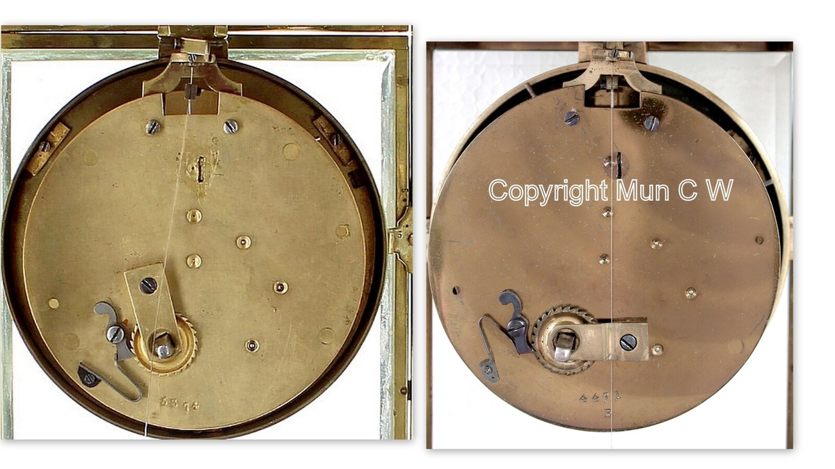

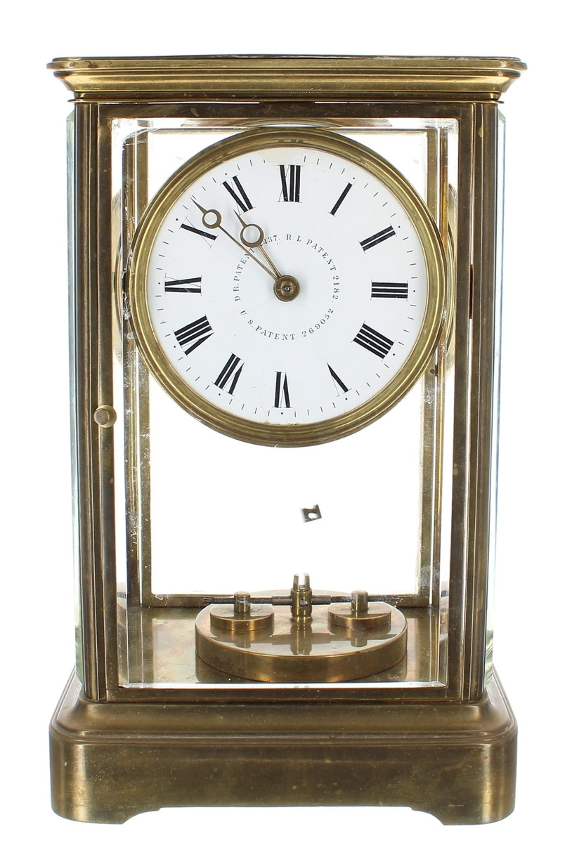

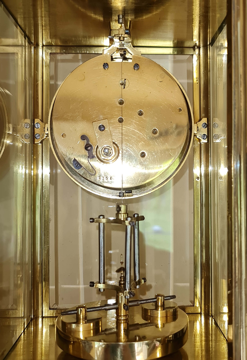

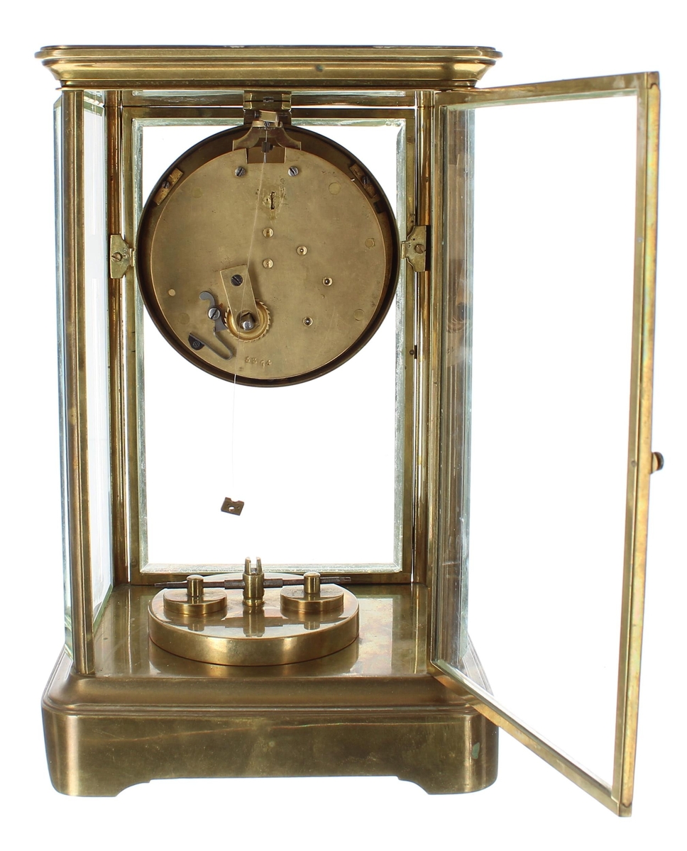

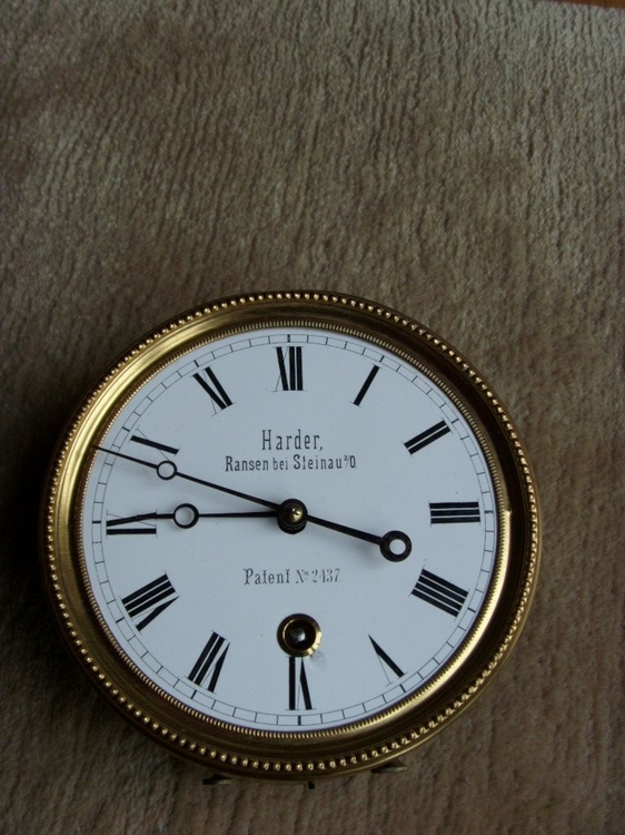

Harder numer 5374  i  JUF numer 5360 czyli starszy od Hardera.
Co Koledzy na to?
Wiem ze zegary wyszly z jednej fabryki poniewaz JUF robil dla Hardera a pozniej odkupil patenty i robil na swoje konto.
Widac w tym samym czasie robiono koniec Harderow i poczatek JUFa.
Te ostatnie Hardery to juz JUFy ? A moze te pierwsze JUFy to jeszcze Hardery- raczej nie poniewaz wahadlo maja inne😃
Dodam jeszcze ze duzo latwiej jest kupic Hardera niz JUFa z tym wahadlem (lub HarderoJUFa-jak kto woli🙃)

Dodam tak tylko dla porządku. Jeszcze wcześniejszy JUF nr 5351
Czyli mamy takie same.
Moj ma 1 otwor wiecej-ten przy pierwszej osi.
Przyznać się kto ma jeszcze taki.😁
Edytowane przez old time

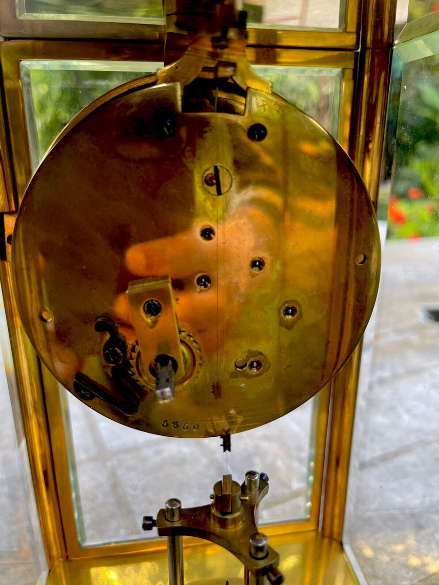

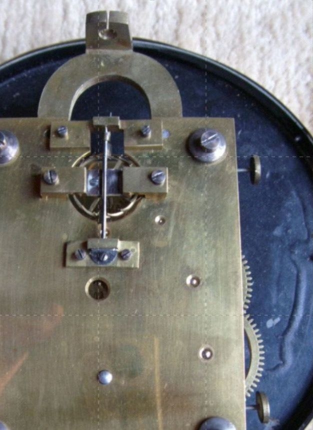

Zdjecie z NAWCC ponizej-2 Hardery i widoczna roznica w temacie zapadki.
Jeden ma numer z litere R i inne rozwiazanie zapadki -i to jest 100% HARDER?
Pozniej JUF zmienil ulozenie zapadki i nie bylo litery R - wiec sa to juz 100% JUFy z patentami Hardera na tarczy?
Literka  R  lub L  przy  numerze seryjnym i tarcza z patentami  oznaczala  mechanizmy  z prawym  R lub lewym L ukladem kół patrzac od tylu na zegar.To  bedzie chyba ten okres  kiedy De  Gruyter  kupil prawa  Patentowe od Hardera w 1883 i  produkowano te zegary  do  1887.Tak myślę.
Zegary i  numer  seryjny  bez  literek  to bedzie  produkcja  JUF dla  de Gruytera  chyba od  okolo 1887 roku.One  maja  cos  kolo 5300 numery.Tak  jak Grzegorz  pokazal.To bedzie koncowka produkcji  z 1887  roku.
Nie  posiadam takich zegarow ale  sa dla mnie ciekawe.Zdjecie Muna  ktory tu  zostalo wklejone pokazuje  inny sposob zamontowania  zapadki -w zegarze  SN 6374  (JUF) a  w zegarze  4471 R(JUF dla Hardera).
5351 to  JUF,5360 JUF ,5374  JUF dla Hardera  -to  pozwala  okreslic  przyblizona  granice numeracji  miedzy dwoma produkcjami.
Ale  to tylko  moje  zdanie.

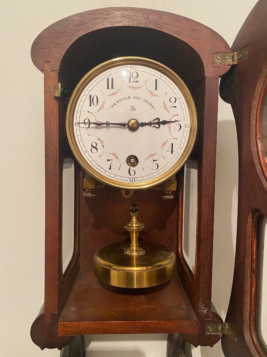

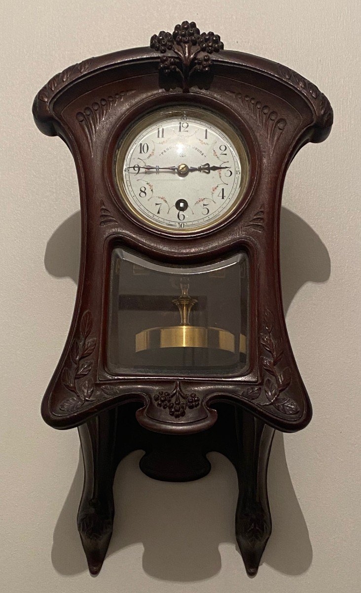

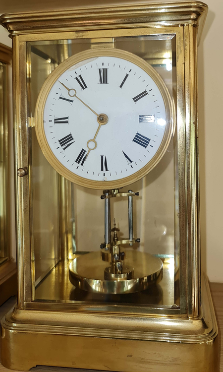

Nastepny Grivolas,cena 3000 euro- dla mnie cena z kosmosu.
Jest to zwykly pospolity Grivolas w drewnianej obudowie z zawieszka 😂.
Moze taka jest jego cena rynkowa-nie wiem,ale dla mnie nie jest warty polowy a nawet 1/3 tej kwoty.
Za 1200-1500 funtow mozna kupic pieknego Grivolasa- taki jak na ostatnim zdjeciu
Ladny ten  w  drewnie,kilka  juz  w  takiej  obudowie  widzialem wiec  przypuszczam ze takie byly,cena kosmos  .....
Znane są tysiące sposobów zabijania czasu,ale nikt nie wie, jak go wskrzesić.

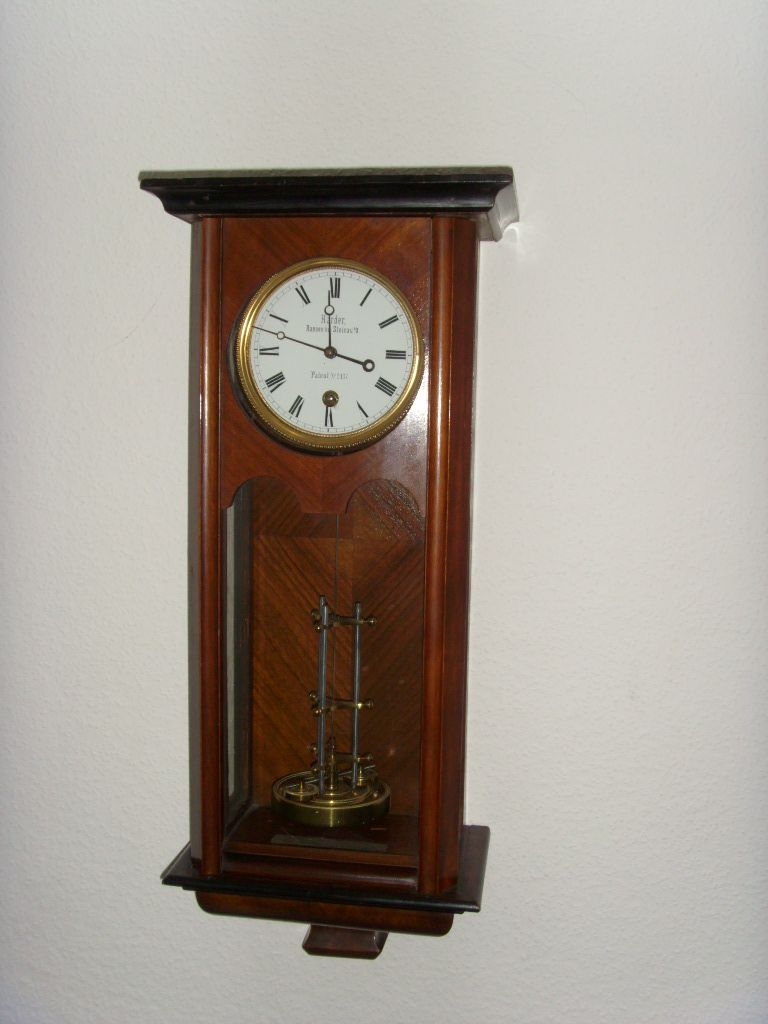

Byly wiszace Grivolasy,tez widzialem kilka.
Wisielec to model 534 w katalogu Grivolasa z 1910 roku.

Tyle, że to wcale nie musiał  składać Becker. Na starych niezłożonych płytach logo Beckera zostało.
Pozdrawiam Mariusz

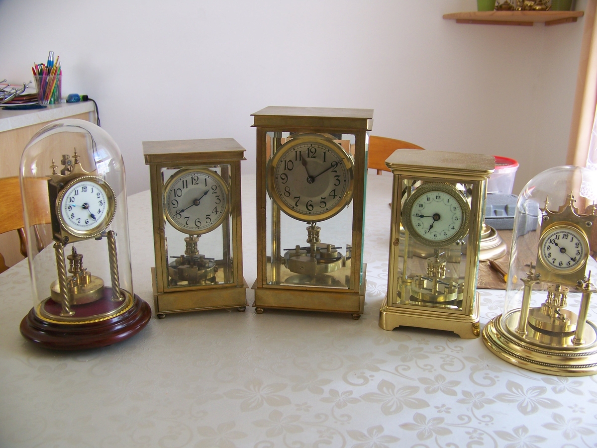

Na środku  srandardowy Hauck z kompensacja.
Po lewej stronie;
- pierwszy ,Hauck miniatura,okrągłe plyty i miniaturowe wahadło z kompensacja (2 seria )
-drugi ,Hauck miniatura,prostokatne płyty,logo Semester (2 seria).
Po prawej stronie;
- pierwszy Hauck mminiatura okrągłe plyty (1 seria)
-drugo,Hauck miniatura,prostokatne plyty(1 seria)
Hauck okragle plyty ,2 seria byl mocno wymeczony przez jakiegos francuskiego speca.
