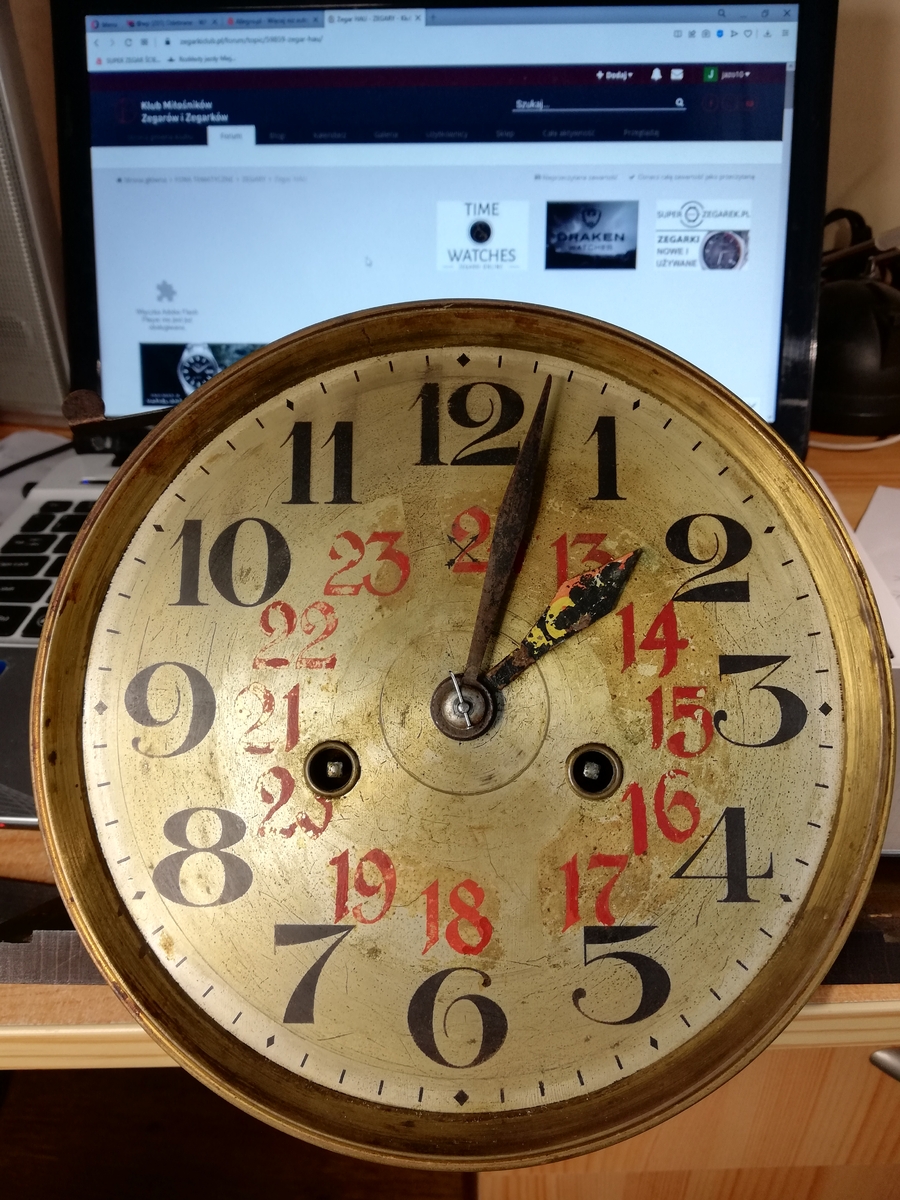

Pierwszy temat na forum, nie pierwszy zegar w renowacji (dla siebie). Ale do rzeczy.

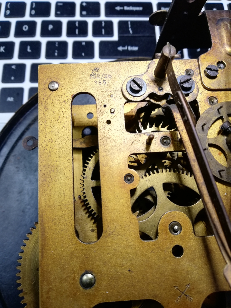

 Zabieram się renowację zegara HAU. Skrzynka już w piwnicy na kuracji antykołatkowej, a mechanizm na stole. Jeżeli można prosić o ustalenie roku z którego pochodzi. Na plecach skrzynki mam numer katalogowy 772. Niestety posiadane przeze mnie katalogi nie zawierają tego numeru.
I tak zapewne pozostanie, w katalogach z reguły nie pokazywano wszystkich modeli. Nie ma wielu katalogów HAU z lat 20 w powszechnym obiegu, z pełna ofertą bodajże tylko na rok 1928 i z budzikami/zegarami kominkowymi na rok 1924. Ten ma już junghansowski kod daty produkcji - październik 1926. W katalogu z roku 1928 są bardzo podobne modele, np 357. W cenniku na rok 1929 modelu 772 już nie ma.
