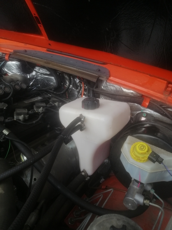

pmwas 聽聽 10632 #2593 Napisano 22 Lipca Tymczasem UAZ zn贸w si臋 zj***艂.聽 聽 Tym razem p臋k艂 zbiorniczek wyr贸wnawczy p艂ynu ch艂odz膮cego. Ja ca艂y czas si臋 zastanawiam czy on nie ma za du偶ego ci艣nienia w tym uk艂adzie, ale z drugiej strony nic na to nie wskazuje, przewody s膮 mi臋kkie, p艂yn nie cuchnie spalinami itp.聽 聽 Zbiorniczek zreszt膮 jest znany z pekania na bylejakich zgrzewach.聽 聽 Jak wida膰 ruskie nie umiej膮 nawet zbiorniczka wyr贸wnawczego zrobi膰, 偶eby by艂 dobry. Znow wracamy do tego samego, to by wcale nie by艂o z艂e auto, gdyby by艂o zrobione cho膰by "jako艣", czy "jako tako", ale w nim ka偶dy jeden element jest ulepiony z 馃挬.聽 聽 Cz臋艣ci nie da si臋 dosta膰, bo w Polsce聽 s膮 tylko te stare, znalaz艂em je na UAZ PARTS w Holandii i czekam. Na szcz臋艣cie zamiennik, wi臋c mo偶e chwil臋 poci膮gnie. 聽 Poki co je藕dzi膰 si臋 nie da, bo zn贸w si臋 leje p艂yn po ramie tylko tym razem z drugiej strony.聽 聽 Do tego moim zdaniem stuka kt贸rys z popychaczy. 16200km przebiegu.聽 聽 Naprawd臋, ja si臋 tylko zastanawiam, gdzie oni maj膮 kopalni臋 馃挬, bo musz膮 go mie膰 pod dostatkiem...聽 聽 聽 聽 0 Mi艂ego dnia! Udost臋pnij t臋 odpowied藕 Odno艣nik do odpowiedzi Udost臋pnij na innych stronach

pmwas 聽聽 10632 #2595 Napisano 27 Lipca 聽 Jest. Szczerze m贸wi膮c, nie wygl膮da na super jako艣膰, ale mo偶e pozory myl膮?聽 聽 聽 Zamontowany. Jak zn贸w p臋knie to dam z Opla 馃槖聽 2 Mi艂ego dnia! Udost臋pnij t臋 odpowied藕 Odno艣nik do odpowiedzi Udost臋pnij na innych stronach
艂owca 聽聽 393 #2596 Napisano 27 Lipca Oryginalny聽 czy聽 chi艅ski? 馃檪聽 0 Udost臋pnij t臋 odpowied藕 Odno艣nik do odpowiedzi Udost臋pnij na innych stronach
pmwas 聽聽 10632 #2597 Napisano 27 Lipca Chi艅ski. Troch臋 krzywo i ma tylko min, nie ma max 馃槂聽 Ale mo偶e przynajmniej nie strzeli, cho膰 to do艣膰 wierna kopia, zgrzewany w pionie, 偶eby w razie p臋kni臋cia bardziej la艂o.聽 0 Mi艂ego dnia! Udost臋pnij t臋 odpowied藕 Odno艣nik do odpowiedzi Udost臋pnij na innych stronach
pmwas 聽聽 10632 #2598 Napisano 28 Lipca (edytowane) Zrobi艂em 120km jazdy testowej. Uk艂ad ch艂odzenia szczelny. Nic nie wybuch艂o po drodze. Sprz臋g艂o dalej nieco szwankuje, ale da si臋 偶y膰.聽 聽 Stukanie w silniku chwilowo znikn臋艂o, ale pewnie wr贸ci.聽 聽 Wraz ze zbiorniczkiem dosz艂o troch臋 gratisowych materia艂贸w o eksploatacji UAZa.聽 聽 Okazuje si臋, 偶e sklep uazparts prowadz膮 zapalency, kt贸rzy w UAZach zakochali si臋 w Mongolii.聽 聽 Jest tam ca艂y zestaw zalece艅 odno艣nie wymian oleju, unikania wysokich obrot贸w itp., kt贸re niby maj膮 pom贸c w utrzymaniu grata w jako takiej sprawno艣ci.聽 Niestety to nie dzia艂a. Ale fajnie, 偶e si臋 staraj膮 馃ぃ聽 聽 Og贸lnie to w NL je藕dzi sporo buhanek, nawet sobie z艂oty robi膮. Fajnie by by艂o wbi膰 Hunterem na taki zlot, tylko laweta z Niemiec droga 馃う聽 Edytowane 28 Lipca przez pmwas 0 Mi艂ego dnia! Udost臋pnij t臋 odpowied藕 Odno艣nik do odpowiedzi Udost臋pnij na innych stronach
