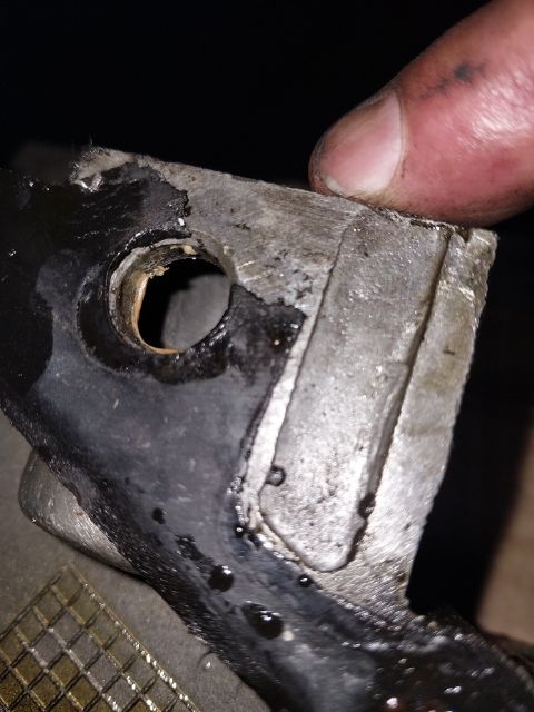

Londek 50473 #737 Napisano 14 Czerwca 2023 Just now, pmwas said: Prace trwają Precyzyjny odlew 😜 2 Udostępnij tę odpowiedź Odnośnik do odpowiedzi Udostępnij na innych stronach
mkl1 7087 #738 Napisano 14 Czerwca 2023 7 minut temu, pmwas napisał(-a): Prace trwają To czarne to domniemywam, że uszczelka, a to metalowe to powierzcnia uszczelniana??? Zamów sobie kolejnych 5 sztuk uszczlnien. Chyba kowal na kowadle lepiej by przygotował powierzcnie uszczelniane Możesz dać komuś do obrobienie tych powierzcni wówczas jest szansa na trwalsze uszczelnienie.... Ale ja się na UAZ-ach nie znam... ALE.... kiedyś składałem silnik zaporożca i tam powierzcnie były dobrze zrobione, ale to było dawno, oj dawno.. (pewnie jakiś oficer jakościówki pilnował ) 0 Pozdrawiam Mirek Udostępnij tę odpowiedź Odnośnik do odpowiedzi Udostępnij na innych stronach
pmwas 9601 #739 Napisano 14 Czerwca 2023 6 minut temu, Londek napisał(-a): Precyzyjny odlew 😜 No ba 👌 Jak pisałem - ta jakość nie jest po prostu zła… 1 minutę temu, mkl1 napisał(-a): To czarne to domniemywam, że uszczelka, a to metalowe to powierzcnia uszczelniana??? Zamów sobie kolejnych 5 sztuk uszczlnien. Chyba kowal na kowadle lepiej by przygotował powierzcnie uszczelniane Możesz dać komuś do obrobienie tych powierzcni wówczas jest szansa na trwalsze uszczelnienie.... Ale ja się na UAZ-ach nie znam... ALE.... kiedyś składałem silnik zaporożca i tam powierzcnie były dobrze zrobione, ale to było dawno, oj dawno.. (pewnie jakiś oficer jakościówki pilnował ) Jak pokazywalem na zdjęciach z neta - powinna być uszczelka i uszczelniacz na i pod nią. Spoko, 12000 wytrzymała, liczę co najmniej na drugie tyle 😜 Moim zdaniem śruba się poluzowała i wywaliło uszczelnienie. Ale to robocza teoria. Co by nie powiedzieć, widuje się te silniki z przebiegiem 100-150000km 0 Miłego dnia! Udostępnij tę odpowiedź Odnośnik do odpowiedzi Udostępnij na innych stronach
pmwas 9601 #740 Napisano 14 Czerwca 2023 29 minut temu, mkl1 napisał(-a): (…)Zamów sobie kolejnych 5 sztuk uszczelnień (…) Kupiłem dwa komplety na wszelki wypad… 0 Miłego dnia! Udostępnij tę odpowiedź Odnośnik do odpowiedzi Udostępnij na innych stronach
mkl1 7087 #741 Napisano 14 Czerwca 2023 (edytowane) 21 minut temu, pmwas napisał(-a): Kupiłem dwa komplety na wszelki wypad… Szkoda .. daj lepiej gdzieś gdzie Ci to "splanują" = dopracują powierzcnię,,,,,, wówczas nawet propozycja @zadra zawsze spełni wymgi uszczelnienia s. nie wiem jakie normy GOST ( jeżeli) używają odnośnie olejoodporności gumy/tworzywa.... sądzę , że nie stosują .. Edytowane 14 Czerwca 2023 przez mkl1 0 Pozdrawiam Mirek Udostępnij tę odpowiedź Odnośnik do odpowiedzi Udostępnij na innych stronach

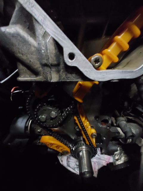

pmwas 9601 #742 Napisano 15 Czerwca 2023 Napinacze rozrządu… „Plastmasowe” 0 Miłego dnia! Udostępnij tę odpowiedź Odnośnik do odpowiedzi Udostępnij na innych stronach

pmwas 9601 #746 Napisano 15 Czerwca 2023 2 minuty temu, Szpindlakfan napisał(-a): Z tego co słyszałem filozofią stojącą za ruską techniką jest to, że za topornością i prostotą ma iść niski koszt zakupu i eksploatacji ichniejszych wyrobów, a jak wygląda rzeczywistość? Trzymam kciuki, żebyś w końcu mógł nacieszyć się zakupem Tak… było. Silnik UAZa 469 jest prosty i ponoć łatwy w naprawach. Niestety - jak pisałem - tu jest 16 zaworowy silnik z rozrządem na łańcuchu i walkami w głowicy. I prostota konstrukcji przysłowiowego cepa prysła. Zeby zdjąć pokrywę rozrządu trzeba wyjąc chłodnice, zdjąć osprzęt, pompę wody i odkręcić sporo śrub oraz zdjąć pokrywę głowicy. Trochę roboty jest. Jak się jeszcze okaże, że panewki czy walki rozrządu jednak ucierpiały, ogłaszam tygodniową żałobę z flagą Forum opuszczoną do połowy masztu i zamkniętym tematem z żartami… Acha… pytałem czy ta pokrywa faktycznie jest tak zła, jak wyglada na foto. Jest 0 Miłego dnia! Udostępnij tę odpowiedź Odnośnik do odpowiedzi Udostępnij na innych stronach
