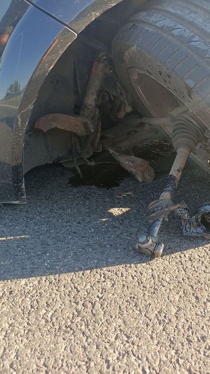

TomcioMiki 71306 #977 Napisano 3 Października 2023 (edytowane) 49 minut temu, pmwas napisał(-a): Ja bym powiedział „ale urwał!” Będzie dobrze a jak nie to poszukam takiego z 2,5 od Volvo 😁 12 godzin temu, zdzichu napisał(-a): Robi wrażenie Jaka marka i model auta? Scenic 2 grand Edytowane 3 Października 2023 przez TomcioMiki 2 Udostępnij tę odpowiedź Odnośnik do odpowiedzi Udostępnij na innych stronach

TomcioMiki 71306 #998 Napisano 13 Października 2023 Wiem że to nie UAZ ale co mi tam było tak jest tak 😁😁😁 Cała lewa strona nowa no i dwie tarcze 🤗🤗🤗 3 Udostępnij tę odpowiedź Odnośnik do odpowiedzi Udostępnij na innych stronach
