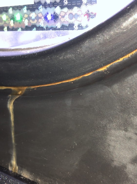

pmwas 9408 #1151 Napisano 9 Stycznia 2024 UAZ w Wiśle Podjechałem zobaczyć wiadukt w Głebcach… Piękny międzywojenny wiadukt donikąd… Linia kolejowa kończy się w tym miejscu. Miała prowadzić dalej do Zwardonia, ale inwestycji nie dokończono. A wracając do UAZa - teraz jeździ dobrze, to znów ruszyła korozja. Tu na kancie, na mocowaniu zderzaka, ale w zasadzie wszędzie tam, gdzie była - przyspieszyła. Fakt, auto rdzewieje. Niby twierdzą, że od 2015 zabezpieczają, ale jest i tak fatalnie. Jak było zanim zaczęli zabezpieczać? Nie wiem i wolę nie wiedzieć 2 Miłego dnia! Udostępnij tę odpowiedź Odnośnik do odpowiedzi Udostępnij na innych stronach

zadra 1870 #1153 Napisano 9 Stycznia 2024 bardzo nieladnie z jego strony, ze rdzewieje. Mój zmysł estetyki zmusiły mnie do ingerencji. potrzeba co najmniej środki do zabezpieczania profili po wcześniejszym ich osuszeniu wewnątrz, dalej mocna interwencja zewnętrzna.. Brzydko to wygląda. 3 Udostępnij tę odpowiedź Odnośnik do odpowiedzi Udostępnij na innych stronach
pmwas 9408 #1154 Napisano 9 Stycznia 2024 7 minut temu, zadra napisał(-a): bardzo nieladnie z jego strony, ze rdzewieje. Mój zmysł estetyki zmusiły mnie do ingerencji. potrzeba co najmniej środki do zabezpieczania profili po wcześniejszym ich osuszeniu wewnątrz, dalej mocna interwencja zewnętrzna.. Brzydko to wygląda. Tak… po zimie go umyję, wlezę pod spód i zobaczę jak to się tam ma. ”Kłopot” w tym, ze podwozie jest zakonserwowane i może nie być widać pewnych rzeczy… Rama powinna być dobra, bo zrobione było. A nadwozie na ślady poprawek, ale w tych autach całkiem korozji nie zatrzymasz, gdzieś na YT jest film z wykwitami na rocznej buchance 🤦♂️ BTW - przy tych temperaturach pompa znów cała mokra, tylko tym razem przepuszcza chyba z zimna na uszczelkach, bo góra sucha, mokry tylko spód… Ciekawe, czy da się dostać same uszczelki… 0 Miłego dnia! Udostępnij tę odpowiedź Odnośnik do odpowiedzi Udostępnij na innych stronach
zadra 1870 #1155 Napisano 9 Stycznia 2024 W takim razie musisz to odkonserwować, bo inaczej pod tą konserwacją fabryczną (pewnie wykonaną w duchu rosyjskim I rosyjskim sposobem) po niedługim czasie pozostanie tylko klucz 10-ka którego zapomniał zabrać ze sobą spity składający gaza pracownik tej manufaktury.. 1 Udostępnij tę odpowiedź Odnośnik do odpowiedzi Udostępnij na innych stronach
pmwas 9408 #1156 Napisano 9 Stycznia 2024 1 minutę temu, zadra napisał(-a): W takim razie musisz to odkonserwować, bo inaczej pod tą konserwacją fabryczną (pewnie wykonaną w duchu rosyjskim I rosyjskim sposobem) po niedługim czasie pozostanie tylko klucz 10-ka którego zapomniał zabrać ze sobą spity składający gaza pracownik tej manufaktury.. Chyba było robione już w Polsce, ale głowy nie dam… Wiem tylko o jednym istotnym problemie, którym muszę się na pewno zająć… Jak byłem pod autem, widziałem że z tyłu rdzewieją mocowanie nadwozia do ramy. Tam ciężko zakonserwować bo trzeba by nadwozie zdjąć… Nie wiem, co z tym zrobić bez zdejmowania nadwozia, ale na pewno jest ktoś, kto wie. Poza tym wyglądało ogólnie dobrze. Tylko oglądałem w raczej niewygodnej pozycji (wypełzłem pod auto). Na wiosnę wjadę sobie na kanał. Zresztą - nie może być tam żadnego ewidentnego dramatu, bo mechanik, co go naprawia raczej ma pojęcie (on lubi auta 4x4 na ramie) i przy zrzucaniu skrzyni raczej by widział… 0 Miłego dnia! Udostępnij tę odpowiedź Odnośnik do odpowiedzi Udostępnij na innych stronach
