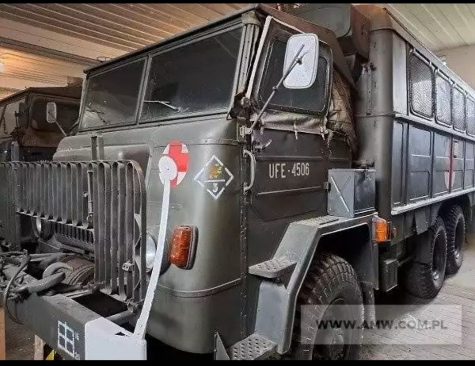

TomcioMiki 74636 #1456 Napisano 22 Marca 2024 1 minutę temu, pmwas napisał(-a): Ciekawe czy by mi w pracy wjazdowkę na parking dali 😃? Nie jest taki duży 😁😁😁 Fajny pod kampera 😁😁😁 I na pewno o wiele trwalszy 🤗🤗🤗 0 Udostępnij tę odpowiedź Odnośnik do odpowiedzi Udostępnij na innych stronach
pmwas 9594 #1457 Napisano 22 Marca 2024 10 minut temu, TomcioMiki napisał(-a): Nie jest taki duży 😁😁😁 Fajny pod kampera 😁😁😁 I na pewno o wiele trwalszy 🤗🤗🤗 Star to Star Co do UAZa - jeśli faktycznie winny aktualnej awarii jest niski poziom oleju - tym razem ciężko winić auto. Star bez oleju tez długo nie pojeździ. A to, co się dzieje po dodaniu oleju i ceramizatora pokazuje, że objawy prawie na pewno są ze skrzyni rozdzielczej, bo sytuacja po interwencji jest bardzo dynamiczna. Podejrzewalem jeszcze ponowna usterkę łożyska sprzęgła, bo troszkę je słychać (szumi), ale to chyba normalny szum tego łożyska i chyba jednak skrzynia rozdzielcza. 1 Miłego dnia! Udostępnij tę odpowiedź Odnośnik do odpowiedzi Udostępnij na innych stronach

TomcioMiki 74636 #1469 Napisano 22 Marca 2024 (edytowane) 58 minut temu, souls_hunter napisał(-a): taaaa, i cysterna paliwa doczepiona z tyłu, żeby dojechać gdzieś na południe Europy o powrocie nawet nie wspominając. Panie, teraz są takie czasy, że trzeba mieć zaufanego mechaników (od sprzętu AGD po samochody), prawnika i lekarza. Star 660M3 nie koniecznie ta wersja miała silnik z Iveco 170km i wspomaganie 🤗🤗🤗 Record_2024-03-22-18-35-33.mp4 Edytowane 22 Marca 2024 przez TomcioMiki 0 Udostępnij tę odpowiedź Odnośnik do odpowiedzi Udostępnij na innych stronach
