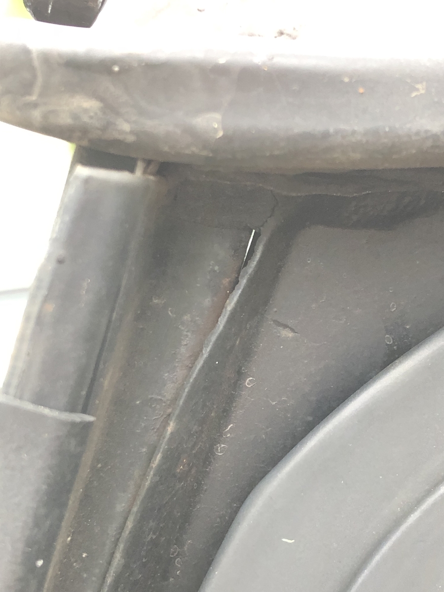

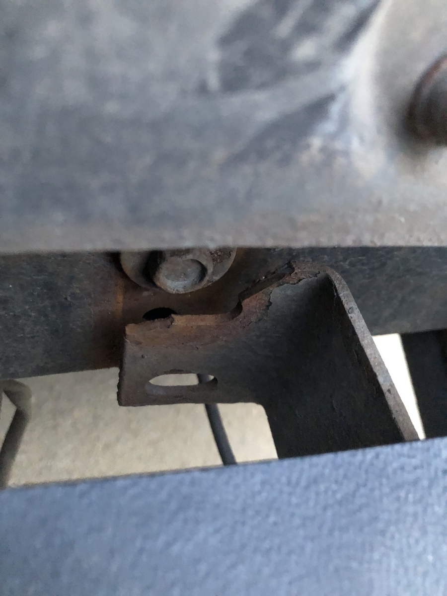

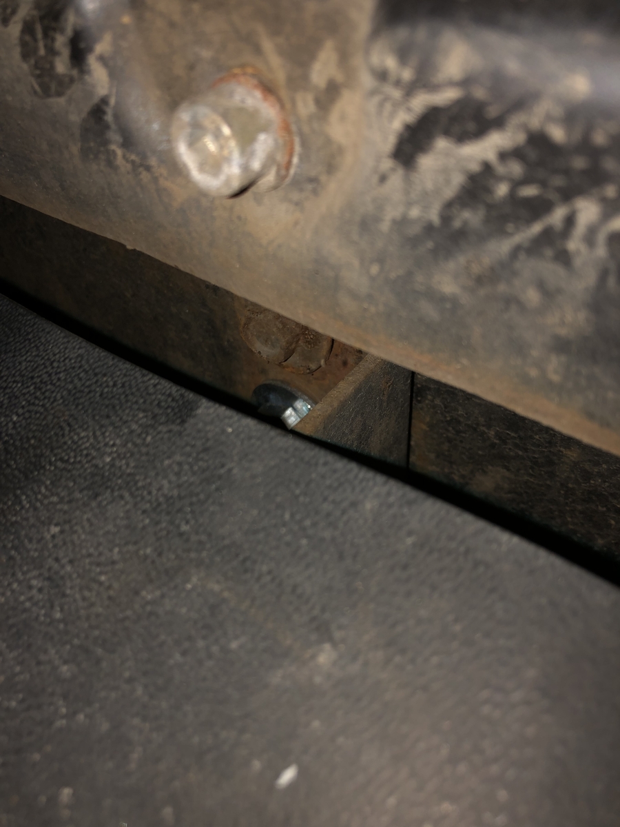

pmwas 9418 #1515 Napisano 29 Kwietnia 2024 No urwa…. znaczy ale urwał! IMG_2011.mov Z początku wystraszyłem się, że przerdzewiał tak szybko, ale to pęknięcie zmęczeniowe… Po lewej - rdza, pęknięte od dawna. Po prawej - lśniąca stal - pęknięcie osiągnęło punkt krytyczny i bum. Domyślam się, ze to efekt 2 lat jeżdżenia na jednej trzymającej śrubie… Co ciekawe - jest miejsce na 4, a były dwie. Nie dojdę, czy poskąpili w fabryce, czy ktoś przy konserwacji ramy zdjął zderzak i zamiast czterech przykręcił tylko dwie. Aktualnie ma 3 - z drugiej strony tez dołożyłem drugą… Kupię chyba nowy, bo nie podoba mi sie taki pękniak… IMG_2011.mov 0 Miłego dnia! Udostępnij tę odpowiedź Odnośnik do odpowiedzi Udostępnij na innych stronach

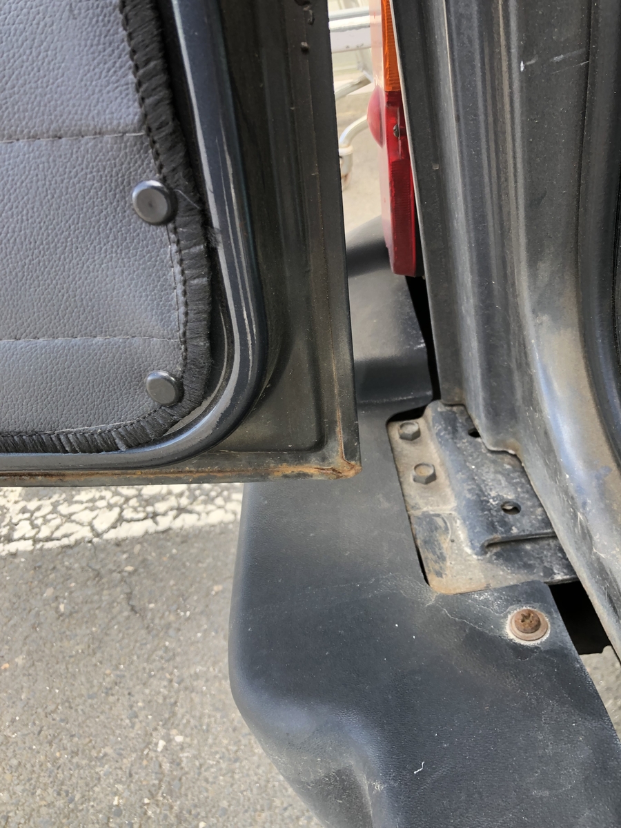

pmwas 9418 #1522 Napisano 29 Maja 2024 O… Dopiero teraz zauważyłem to kunsztowne spasowanie… 1 Miłego dnia! Udostępnij tę odpowiedź Odnośnik do odpowiedzi Udostępnij na innych stronach
tofiks_th 14726 #1523 Napisano 29 Maja 2024 (edytowane) Mikrowentylacja😉🤣 Edytowane 29 Maja 2024 przez tofiks_th 1 Udostępnij tę odpowiedź Odnośnik do odpowiedzi Udostępnij na innych stronach
TomcioMiki 72662 #1524 Napisano 29 Maja 2024 Godzinę temu, pmwas napisał(-a): O… Dopiero teraz zauważyłem to kunsztowne spasowanie… Nie jest źle 😁😁😁 0 Udostępnij tę odpowiedź Odnośnik do odpowiedzi Udostępnij na innych stronach
pmwas 9418 #1525 Napisano 29 Maja 2024 1 minutę temu, TomcioMiki napisał(-a): Nie jest źle 😁😁😁 Nie, w niczym nie przeszkadza 1 Miłego dnia! Udostępnij tę odpowiedź Odnośnik do odpowiedzi Udostępnij na innych stronach
