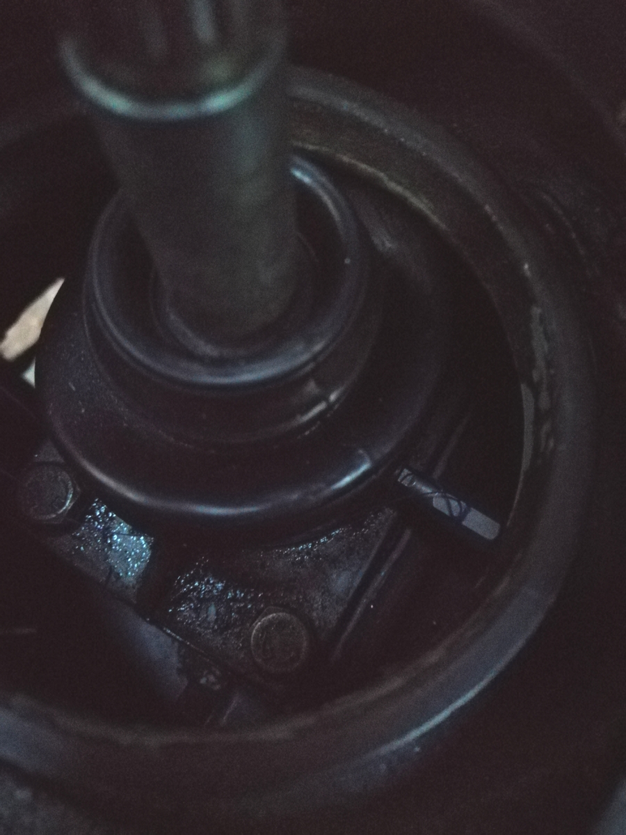

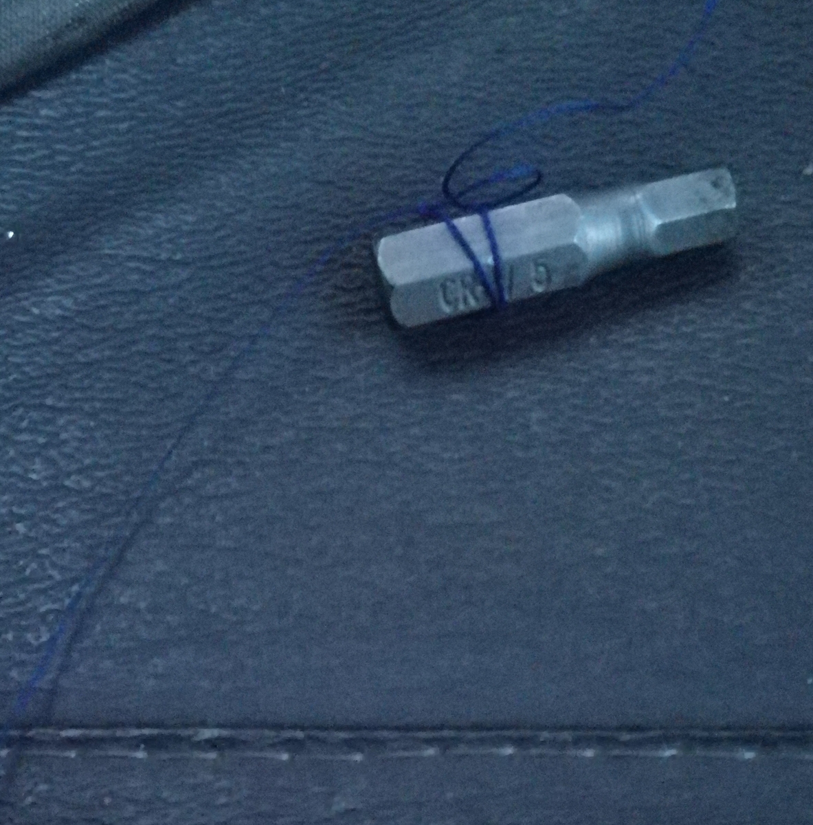

pmwas 聽聽 9545 #1853 Napisano 21 Listopada 2024 (edytowane) Podczas zawracania nie uda艂o si臋 w艂膮czy膰 wstecznego. Chcia艂em jedynk臋 i lewarek zacz膮艂 si臋 obraca膰 wok贸艂 w艂asnej osi.聽 Z bid膮 wrzuci艂em tr贸jk臋 i ruszy艂em, stoczy艂em go na chodnik i tak zosta艂. 聽 Liczy艂em, 偶e zn贸w odkr臋ci艂 si臋 lewarek, ale nie, okaza艂o si臋, 偶e kr臋ci si臋 ca艂y wybierak w skrzyni. 聽 聽Zdj膮艂臋m kolejn膮 gumow膮 os艂on臋 i okaza艂o si臋, 偶e na boku jest chyba 艣rubka blokuj膮ca lewarek. Lu藕na. 聽 Niby nic, zwyk艂y imbus, ale nie da si臋 dam dosta膰 narz臋dziami. Mo偶e z kana艂u, ale pami臋tam, jak tam jest ciasno, wi臋c pewnie trzeba by opu艣ci膰 skrzyni臋.聽 聽 Uci艂膮艂em klucz imbusowy na kr贸tko, ale to sze艣ciok膮t, zatem trzeba by go obr贸ci膰 o 60*, a nie ma tam tyle miejsca. Mog艂em sobie co聽najwy偶ej pomajta膰 tam i z powrotem o 30*. 聽 Wymy艣li艂em zatem inny spos贸b.聽 Wzi膮艂em ko艅c贸wk臋 艣rubokr臋ta na nitce (zeby nie uciek艂a), dopi艂owa艂em klucz 6, 偶eby pasowa艂聽聽i tak dokr臋ci艂em 艣rubk臋. Dzia艂a dobrze. 聽 聽 聽 Og贸lnie... po prostu si臋 nie da. Tym si臋 po prostu nie da je藕dzi膰. W tym aucie wszystko si臋 co chwila rozsypuje i po prostu nie mo偶na wyjech膰 na drog臋 z pewno艣ci膮, 偶e si臋 jej za chwil臋 nie zablokuje zepsutym gratem. Raz jeszzce wida膰, 偶e to po prostu katastrofa nie auto.聽 Edytowane 21 Listopada 2024 przez pmwas 0 Mi艂ego dnia! Udost臋pnij t臋 odpowied藕 Odno艣nik do odpowiedzi Udost臋pnij na innych stronach

pmwas 聽聽 9545 #1856 Napisano 22 Listopada 2024 Z tymi p艂ynami to akurat nie jest 藕le, terenu nie znaczy jak 469.聽 聽 By艂oby zupe艂nie ok, gdyby uszczelni膰 lekko poc膮cy si臋 przew贸d w uk艂adzie ch艂odzenia, ale z do艣wiadczenia wiem, 偶e gwint w o-ringach da si臋 zerwa膰, a dost臋p tam jest taki 偶e by艂bym w totalnej pupie.聽 聽 A dzi艣 akurat je藕dzi fajnie. On chyba lubi jak jest zimno, wida膰 wtedy nie osi膮ga temperatury krytycznej 聽 I fajnie si臋 biegi zmienia.聽 Odk膮d go odebra艂em mia艂em wra偶enie, 偶e lewarek jest nieprecyzyjny i ma luz, ale my艣la艂em, 偶e po prostu odwyk艂em.聽 聽 Ale nie, jednak wra偶enie - cytuj膮c Motobied臋 - "mieszania w wiadrze z g***em" jednak by艂o objawem usterki, bo - o dziwo - wybierak w tej 馃挬skrzyni dzia艂a ca艂kiem precyzyjnie...聽 聽 聽 聽 聽 Acha i... Tym si臋 naprawd臋 fajnie jezdzi, jak akurat jest sprawny. Sama rado艣膰.聽 Z jednej strony np Alf膮 czy Imprez膮 je藕dzi si臋 por贸wnywalnie przyjemnie, tylko zupe艂nie inaczej ta przyjemnosc wygl膮da, a zwykle autka jak Rio czy Vitara do Huntera nie maj膮 startu 馃榿 0 Mi艂ego dnia! Udost臋pnij t臋 odpowied藕 Odno艣nik do odpowiedzi Udost臋pnij na innych stronach
