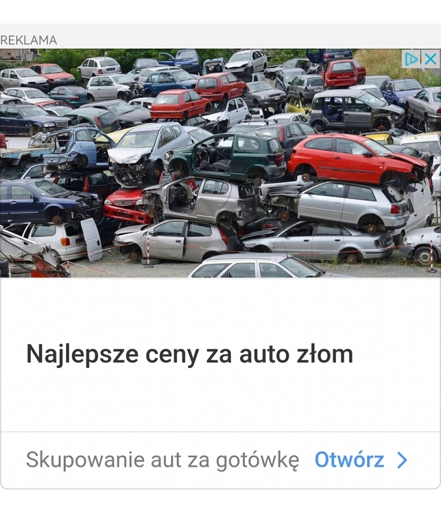

pmwas 聽聽 9454 #2205 Napisano 4 Maja 2025 Mam wra偶enie, 偶e m贸j telefon mnie pods艂uchuje...聽 聽 1 Mi艂ego dnia! Udost臋pnij t臋 odpowied藕 Odno艣nik do odpowiedzi Udost臋pnij na innych stronach
jacek_63 聽聽 358 #2206 Napisano 4 Maja 2025 Mam wra偶enie, 偶e m贸j telefon mnie pods艂uchuje...聽Nie tylko Ty ... 1 Udost臋pnij t臋 odpowied藕 Odno艣nik do odpowiedzi Udost臋pnij na innych stronach
艂owca 聽聽 359 #2207 Napisano 4 Maja 2025 To聽 nie wra偶enie... 1 Udost臋pnij t臋 odpowied藕 Odno艣nik do odpowiedzi Udost臋pnij na innych stronach
zadra 聽聽 1897 #2208 Napisano 4 Maja 2025 fejsbunio Was 艣ledzi. U mnie nie mam reklam tematycznie zwi膮zanych z rozmowami przy telefonie (nawet nie telefonicznych) bo ja nie mam konta na FB, natomiast "moja" ma notorycznie. Gdy wspominamy o czymkolwiek np wyjazdach wakacyjnych przy le偶膮cym telefonie, to na 100% pojawiaj膮 si臋 reklamy biur podr贸偶y i inne takie... 0 Udost臋pnij t臋 odpowied藕 Odno艣nik do odpowiedzi Udost臋pnij na innych stronach
pmwas 聽聽 9454 #2209 Napisano 4 Maja 2025 14 minut temu, zadra napisa艂(-a): fejsbunio Was 艣ledzi. U mnie nie mam reklam tematycznie zwi膮zanych z rozmowami przy telefonie (nawet nie telefonicznych) bo ja nie mam konta na FB, natomiast "moja" ma notorycznie. Gdy wspominamy o czymkolwiek np wyjazdach wakacyjnych przy le偶膮cym telefonie, to na 100% pojawiaj膮 si臋 reklamy biur podr贸偶y i inne takie... 聽 Co艣 jeszcze musi 艣ledzi膰, bo konta na FB nie mam, ale telefon te偶 s艂yszy i wy艣wietla dopasowane reklamy... Ale auto z艂omu jeszcze nie bylo 馃榾 1 Mi艂ego dnia! Udost臋pnij t臋 odpowied藕 Odno艣nik do odpowiedzi Udost臋pnij na innych stronach

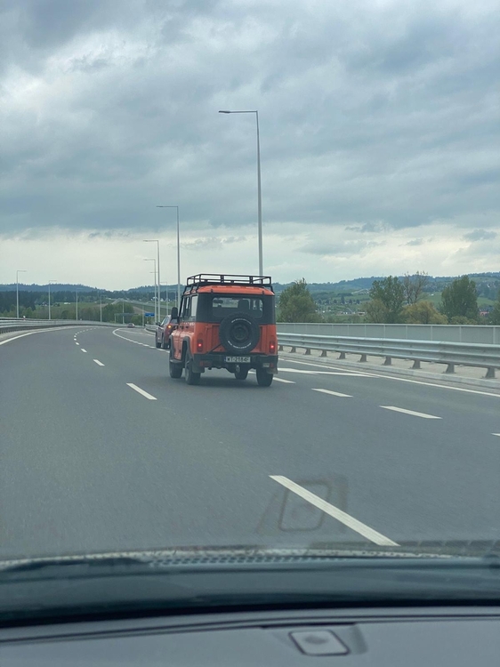

pmwas 聽聽 9454 #2218 Napisano 8 Maja 2025 (edytowane) Je偶d偶臋 馃崐聽po Podhalu i - nie chc臋 zapesza膰 - to nie jest taki okropny gruchot jak ten czarny.聽 Musz臋 mu te drobiazgi poogarnia膰, ale to tylko pompa sprz臋g艂a i jeden simering. Poza tym 艂adnie to chodzi. Jak nowa prymitywna teren贸wka, nie jak jaki艣 stary rozklekotany grat.聽 Edytowane 8 Maja 2025 przez pmwas 0 Mi艂ego dnia! Udost臋pnij t臋 odpowied藕 Odno艣nik do odpowiedzi Udost臋pnij na innych stronach
pmwas 聽聽 9454 #2219 Napisano 9 Maja 2025 (edytowane) 聽 W 艁omnicy 馃榾 聽 Edytowane 9 Maja 2025 przez pmwas 2 Mi艂ego dnia! Udost臋pnij t臋 odpowied藕 Odno艣nik do odpowiedzi Udost臋pnij na innych stronach
pmwas 聽聽 9454 #2220 Napisano 10 Maja 2025 (edytowane) Pomara艅czowy wr贸ci艂 bez przyg贸d. W 艣rod臋 jedzie na wymian臋 pompy, bo cieknie coraz bardziej, ale poza tym super. Nie skacze, nie szarpie, 艂adnie jedzie.聽 Ten czarny to naprawd臋 jaki艣 egzemplarz z piek艂a rodem...聽 聽 聽 A skoro o czarnym mowa...聽 Kupi艂em UAZowski odpowietrznik, ale jako艣膰 otrzymanego elementu wola艂bym przemilczec. Cho膰 mo偶e pasuje dobrze do jako艣ci auta...聽 Zatem..聽 聽 聽 ...bedzie taki. Powinien by膰 dobry.聽 W poniedzia艂ek przyjedzie gwintownik i robi臋...聽 聽 聽 Bo reszt臋 ju偶 mam 聽 Edytowane 10 Maja 2025 przez pmwas 0 Mi艂ego dnia! Udost臋pnij t臋 odpowied藕 Odno艣nik do odpowiedzi Udost臋pnij na innych stronach
