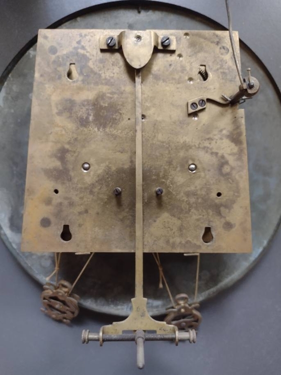

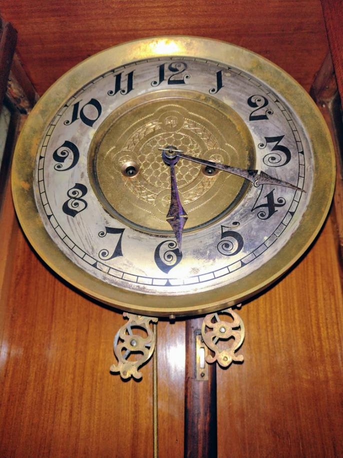

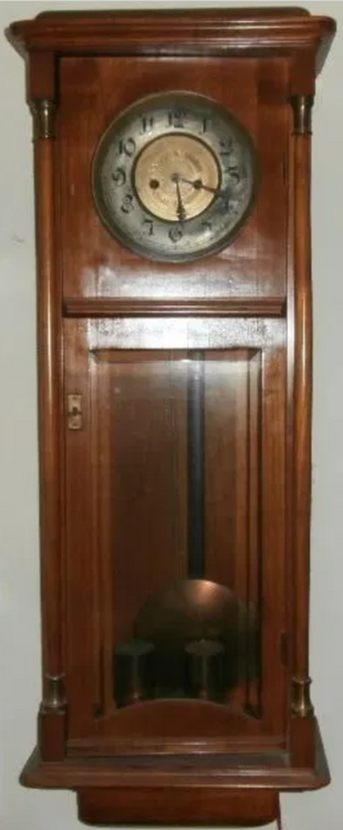

Cześć wszystkim.
Może ktoś znajdzie chwilę aby zerknąć, będę wdzięczny.
Jest zegar jak na zdjęciach, skrzynka wydaje się fajna, ale jak ją datować w przybliżeniu?
Czy to w ogóle w całości może być Gustav Becker? Na mechaniźmie sygnatury brak, tylko wewnątrz 777.
Gong malowany? Wagi nie jednakowe?
Podoba mi się, ale czy wart nawet nie wielkiej inwestycji?
Dziękuję z góry za ewentualne odpowiedzi.
Artur

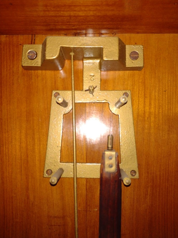

To nie jest Becker, tylko wyrób z fabryki Johanna Franke z Teschen, najprawdopodobniej na zamówienie kogoś, kto wolał sprzedawać "anonimowe" zegary. Bloczki i górne oraz środkowe okucia wahadła nie są oryginalne.

Dzięki za odpowiedź.
No właśnie, gong wygląda jak w moim Świcie. Ale po co malowany?
No to z jednej strony mnie ucieszyłeś że JFT, a z drugiej, kombinowany.
Myślę: skrzynka robiona poza fabryką, i mechanizm niesygnowany,
czy bardziej, fabryczna skrzynia ale z "anonimowym" mechanizmem JFT.
A ściślej, czy skrzynia też jest z fabryki Johanna Franke z Teschen?
Nie jestem pewien czy dobrze zrozumiałem.

Tak, jak kolega wyżej pisze.
Można gdybać, czy to mała firma produkująca zegary, ale posiłkująca się zakupem mechanizmów z innych firm i stąd brak sygnatury, oraz inne niektóre elementy.
Skrznia fajna i myślę, że to wcale nie jest składak.

No i właśnie ta skrzynka, i tarcza ze wskazówkami mnie uwodzą.
Obciążenia można załatwić, aby były jednakowe.
Chyba że produkowano różnej wielkości na jeden egzemplarz zegara?
Opublikowano
Właśnie w stojącym zegarze mogę nawet wyczuć różnicę ręcznie.
Ale nie wiedziałem jak jest z linkowcami. Znacząco różne wagi mogą zastanawiać, ale dramatu nie ma.
