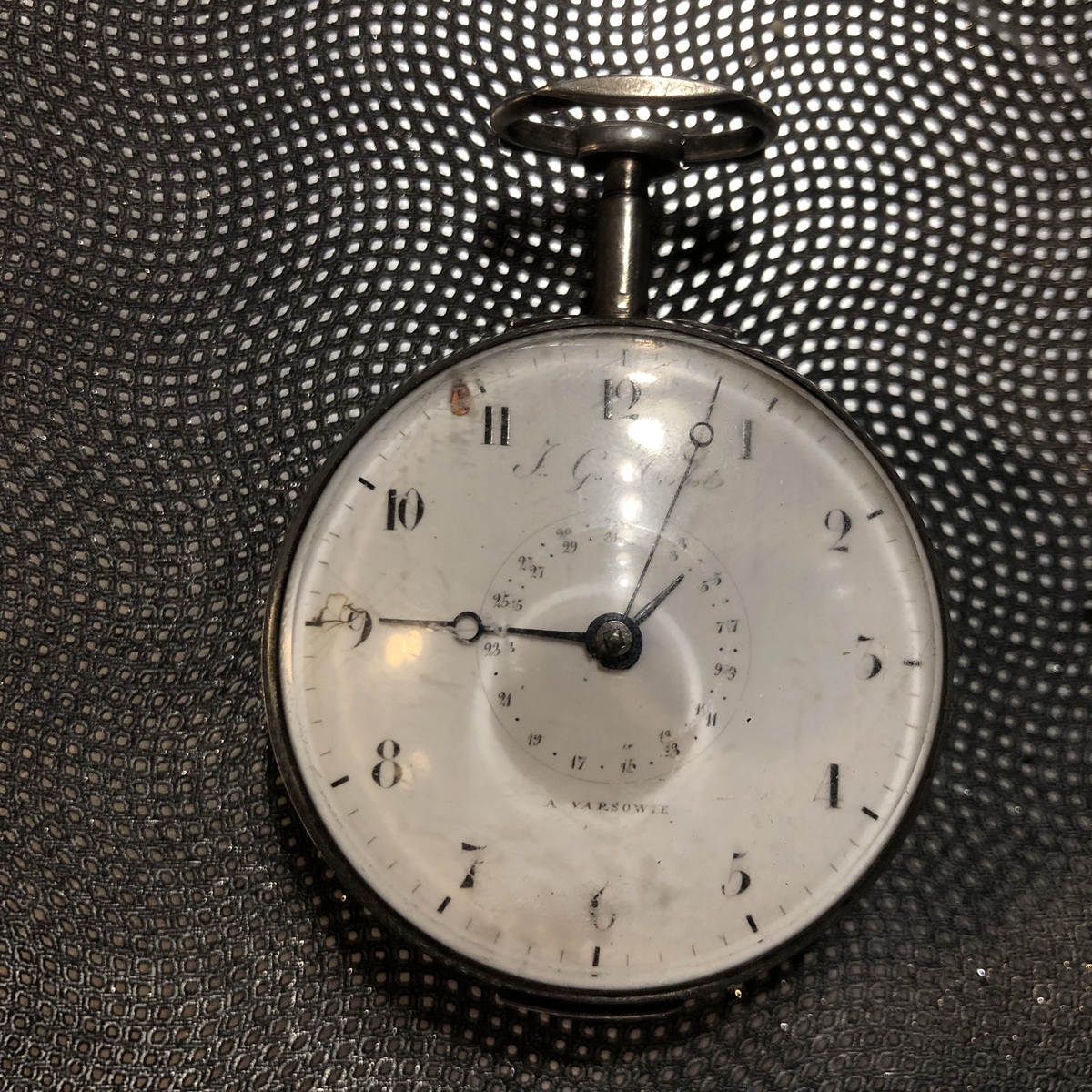

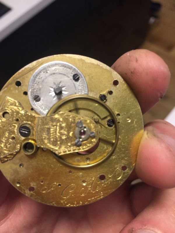

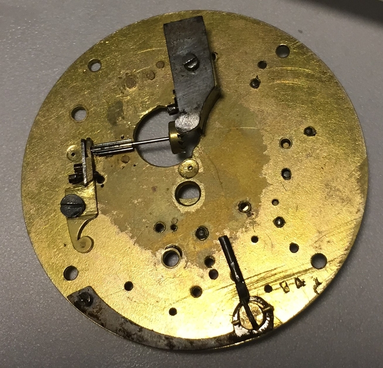

Była niedziela w zeszłym tygodniu i byłem na etapie dopasowywania płaskiego mechanizmu między płyty.
Ale od początku...

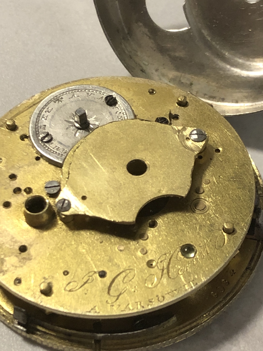

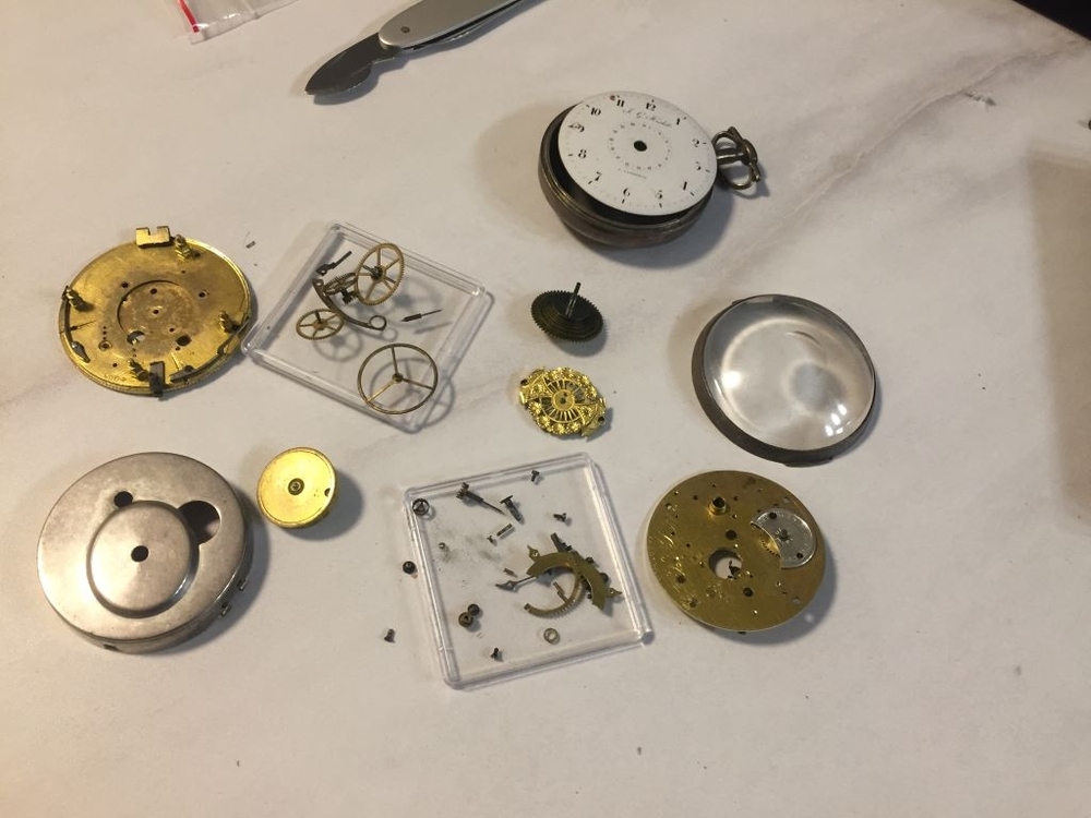

Swego czasu kupiłem za całkiem grubą kasę resztki zegarka.
Resztki.
Koperta, tarcza i... to, co pozostało z mechanizmu,
A pozostało niewiele.
Główna płyta, górna płyta, bęben i ślimak.
Tyle.
Żadnych mostków, brak przekładni chodu, wychwytu, balansu - nico.

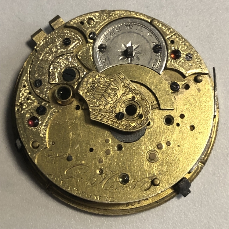

Czemu kupiłęm to truchło? Bo to Herbst.
Szczerze mówiąc-  nie wiem, kto to Herbst.
Wyszukiwarka Google w zasadzie milczy.
Jak bardzo pokopać, znajdzie się ze dwa repetiery i wzmiankę o egzemplarzu skradzionym z muzeum w Jędzrzejowie.
Zatem - rzadkosć.
J.G. Herbst a Varsovie.
Warszawski zegarmistrz, na oko XIX-wieczny,
Oczywiście grubszy piniądz z założenia utopiony w błocie, bo czegoś takiego nie da się naprawić.

I... nic. Pomimo miliona prób dopasowania części z innych szwajcarskich "szpindlaków", wiercenia w płycie niepotrzebnych potem otworów - wszystko na nic.
Nie chcę mówić, ile cześci zniszczyłęm z tej okazji...
Np ten śliczny mostek balansu już nie istnieje :(

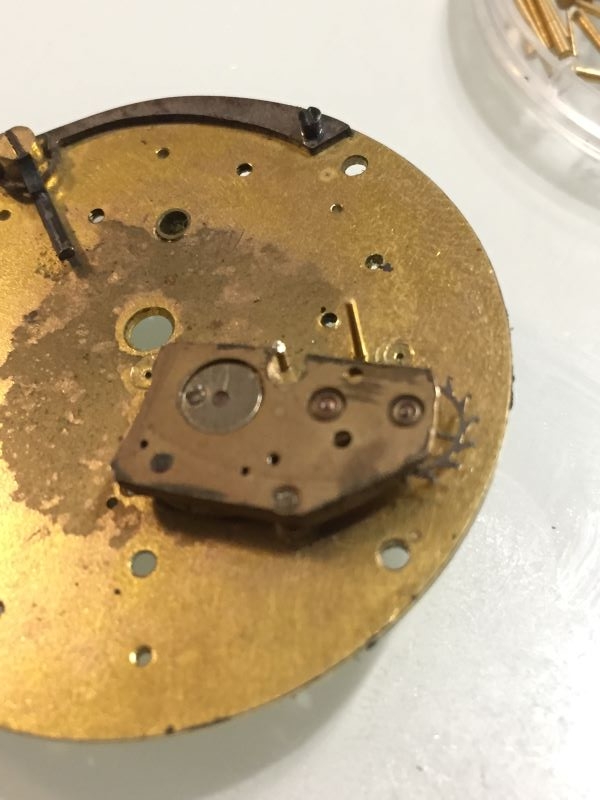

W porywie fantazji postanowiłem nawet wystrugać coś na kształt przystawki balansowej z wychwytem kotwicowym
W sumie poszło(by) super, ale nie wiem, dlaczego wychwyt nie chciał działać.
Milion razy regulowałem palety - nie i koniec. Pewnie coś było krzywo, ale... nie wyglądało...
Po tej porazce, jak zobaczyłem jak "cudnie" wyglada podziurawiona płyta, dodatkowo z rozwierconym otworem na balans (bo nic nie trafiało w fabryczny otwór i wszystko obcierało), postanowiłem wpasować między płyty płaską Doxę.

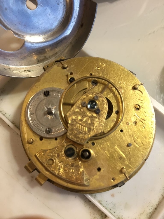

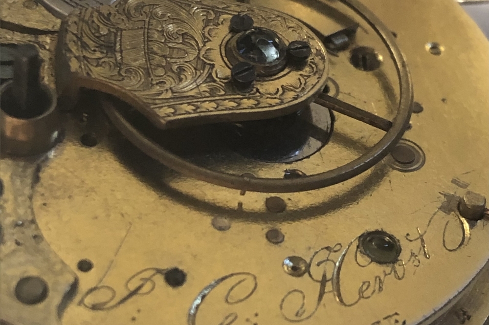

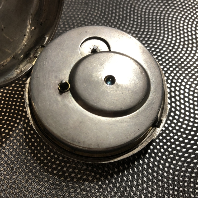

Jak może zauważuliście - mechanizm posiada (numerowaną, dedykowaną) osłonę p/kurzową, i dodatkowym problemembyło dopasowanie części tak, zeby się pod nią zmieściły.
Miło by też było, żeby kamień balansu i regulator pasowały do otworów w osłonie...
To jest właśnie moment, gdy pieniądze wydane na nietrafione zakupy zaczynają się zwracać.
Poległem na co najmniej kilku szpindlakach i pudełko z częściami do nich było dośc obfite...

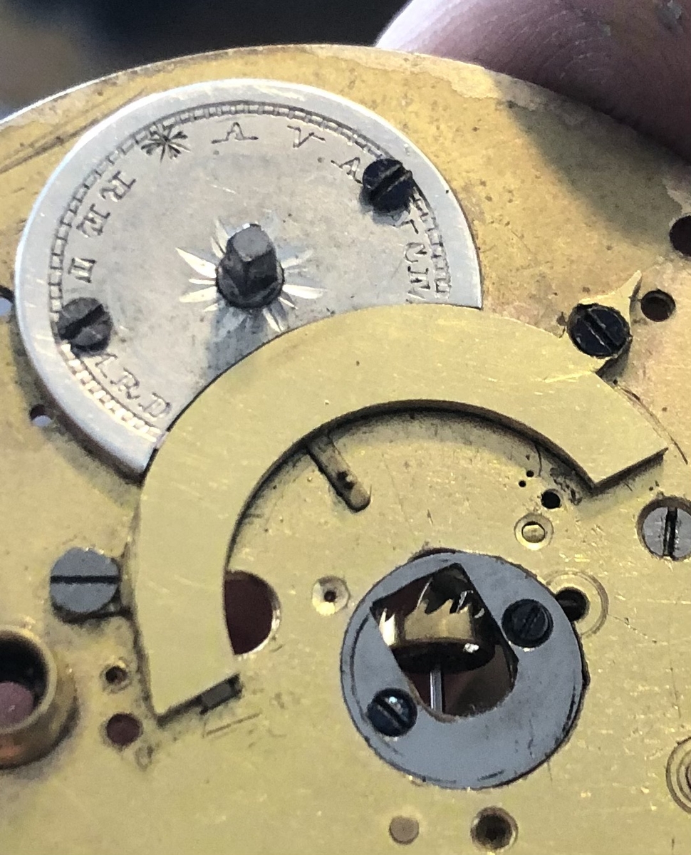

Dopasowałem regulator chodu i balans. Mostek to jakiś anglik, ale nie mieścił się pod osłoną.
Mając do wyporu wycięcie otworu w osłonie lub dopasowanie mostka - wybrałem, nie bez żalu, drugą opcję.
Śrubka nie jest centrycznie, ale powód jest prozaiczny - była tam dziura przeznaczona dla innego mostka, który nie przeżył pasowania, i po prostu dało się ją wykorzystać.
Koło wychwytowe mi akurat wyszło. Naprawdę - jestem z niego dumny...

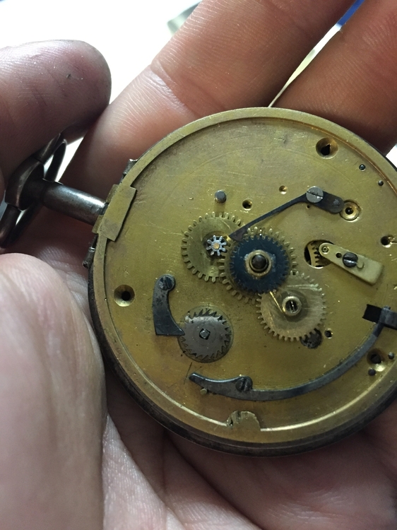

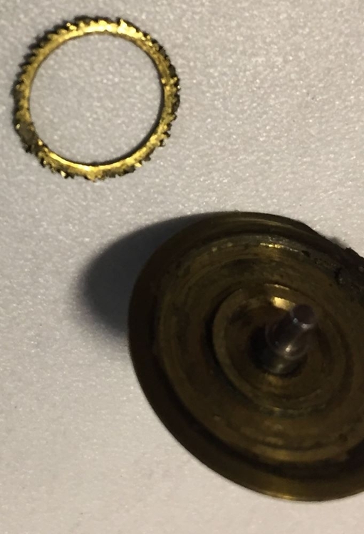

Ponieważ odległość między osiami kół 3-go i 4-go nie pozwala na zastosowanie "normalnych" rozmiarów koła 4-go, wziąłem małe koło z małego szpindlaka, ktore nie sięgało do zębnika osi koła wychwytowego, zatem musiałem zmodyfikować koło wychwytowe i dać je na drugin koniec osi.
Żeby je zamocować wykorzystałem mniejszy zębniczek malutkiego koła zmianowego z jakiegoś naręcznego.
Znalazłem koło zmianowe idelanie pasujące na koniec osi i zamiast wiekszej zębatki nabiłem nań koło wychwytowe.
Jest centrycznie i płasko - po prostu pomysł, z którego można być dumnym. Naprawdę - rzadko chcwlę sam swoje "druciarstwo", ale to mi wyszło...

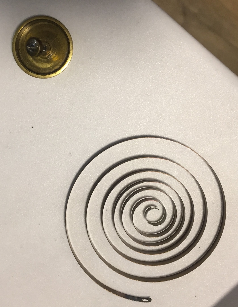

W bębnie sprężyny znalazłem ładną, zdrową sprężynę...

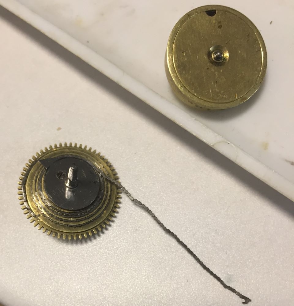

Gorzej ze ślimakiem...
Koło zapadkowe zużyte, ale nie mam innego, wiec musi być. Powiedzmy, że działa.
Mógłbym dopasować ślimak z Quartiera, ale.. to jedna z nielicznych pozostałości oryginalnych cześci tego zegarka i musi zostać...

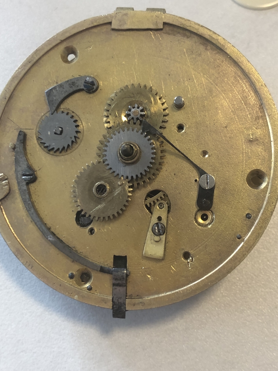

Przekładnia chodu...
Wykorzystałem nowsze, amerykańskie koła i osie.
Niestety - na pałę. NIe liczyłem ząbków, bo jestem na to zbyt leniwy - zmontowałem co pasuje i najwyzej coś się wymieni...
Łańcuszek dobry, ale pękł i musiałem dać krótszy. Będe potrzebował innego...
Ser szwajcarski... jestem zły. Zdemolowałem to i tyle. Sęk w tym, że nie da się często przewidzieć, co zadziała, a co nie, dopóki się nie przykręci. A żeby przykręcić, trzeba wywiercić dziurę :(
Regulator dopasowałem taki...
Znów nieco spieprzyłem centrowanie, ale powiedzmy, ze w granicach rozsądku...
Jedno z mocować musiał zrobić miejsce na mostek balansu, stąd płaska śrubka i ucięty czubek...
Jak się okazało - mostek dalej nie mieścił się pod osłoną i musiałęm go jeszcze bardziej spiłować.

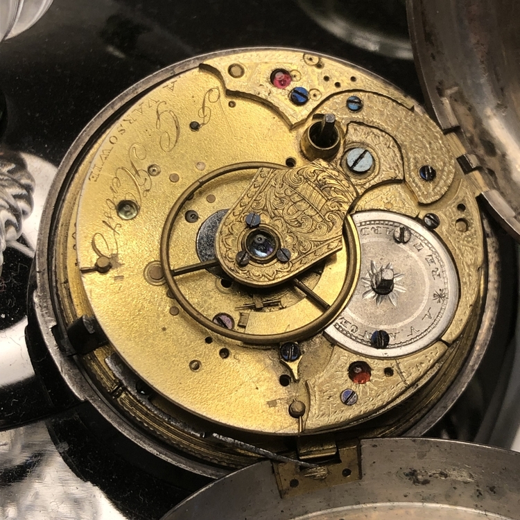

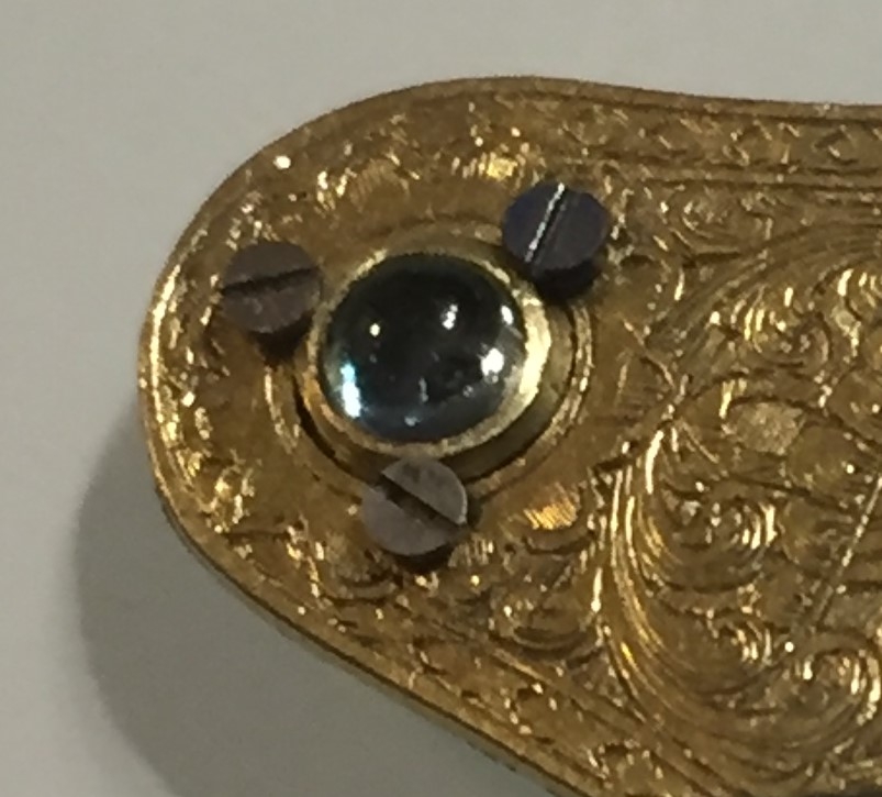

Nie znalazłęm żadnego dużego rubinu nakrywkowego z epoki, więc zamówiłem różne kamienie jubilerskie i najlepiej przypasował mi taki topaz...
Najlepsze, że...
...udało się tak dobrać części, żeby pasowały do osłony!

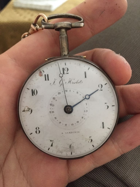

Mechaznim chodzi!
No OK, zatrzymuje się co jakiś czas i spieszy jak cholera, ale chodzi.
Trzeba będzie wymienić oś 3-go koła żeby zmienić przełożenie, to wskazania będą sensowniejsze....
Zegarkowi na szybko dobrałem (zacinającą się) przekładnię wskazań i jakieś wskazówki i jest tak...
Jak widać - zegarek ma wskazanie dnia miesiaca, które będę próbował zrekonstruować w kolejnym etapie.

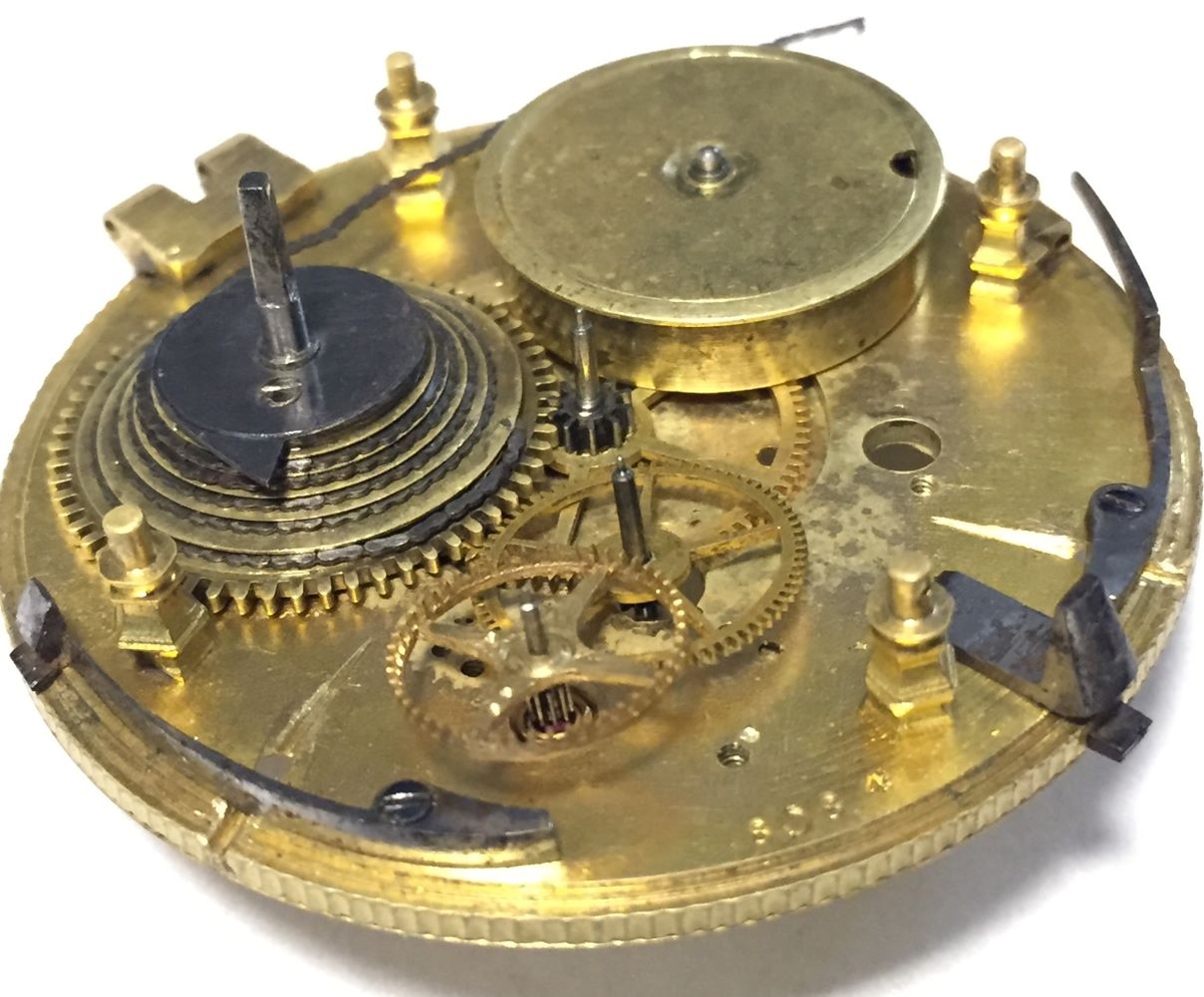

Znalazłem nieco informacji o Herbście...
https://catalog.antiquorum.swiss/en/lots/lot-36-6
Jak myślałem - I połowa XIX wieku, zegarek powstał zatem w Królestwie Polskim na przełomie panowania Aleksandra I i Mikołaja I. Może nawet w okolicach Powstania Listopadowego...

Fajny repetier...
Share this post
Link to post
Share on other sites
11 minut temu, kiniol napisał(-a):
Fajny repetier...
No, też mi się podoba. I te małe mostki dla koła wychwytowego i czwartego :) piękne to jest, aż miło popatrzeć :)

Owszem, to chyba informacje z tego samego źródła. Tu jeszcze jeden Herbst... skradziony jakiś czas temu z Jędrzejowa
http://cennebezcenne.pl/wp-content/uploads/2019/01/CBU-2002-06-s-03-05-ogrodzki.pdf
I jeszcze był taki na Allegro...
https://archiwum.allegro.pl/oferta/warszawski-kieszonkowy-zegarek-z-repetierem-herbst-i8297804886.html
Myślę, że moj tez miał kiedyś podobne mostki...

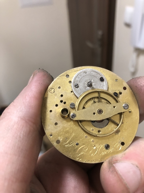

A moj Herbst?
Cyka, ale się zatrzymuje. Niemniej - jak ma dobrą „fazę”, potrafi chodzić kilka godzin non stop…

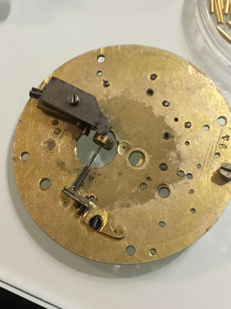

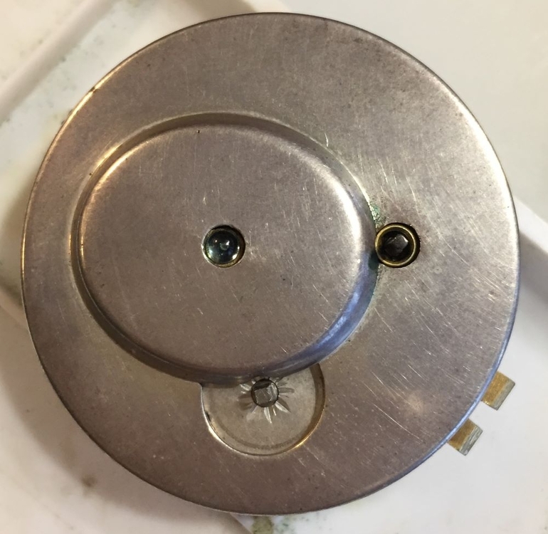

Jak widzicie - próbowałem nieudolnie dorobić płytę, żeby pokryć plamy niepozłoconego mosiądzu. Ale tego tez nie umiem ;)
Wyszedł mi taki oskubek.
W końcu doszlifowalem tez polmostek balansu tak, ze pokrywa przeciwpyłowa się zamyka.
Ogolnie to muszę jeszcze dokupić jakieś narzędzia do wykończenia brzegów tej dziury, którą zrobiłem na balans, którego w końcu nie zainstalowałem.
Ta dziura to był jeden z najgorszych pomysłów, jakie miałem w życiu. Chyba nawet gorszy, niż zjazd UAZem z pamiętnej skarpy…
Bo poza tym wyszło… jakos.
Z wydmuszki jest cykajacy zegarek.
Datownik przerzuca, coś tam nawet chwilę pochodzi.
Co zostało? Jak pisałem - trzeba by jakos wykończyć tą zdemolowaną płytę.

I na koniec - pociąłem jakieś mostki i zrobiłem to tak:
Dwa granaty trochę w duchu epoki (choć nie wiem, czy w duchu Herbsta)…
I tak to wyglada. Ogólnie za jakość tej roboty to raczej mocne 2/10, ale i tak się cieszę, że stworzyłem coś z niczego ;)

Tak na koniec myślę sobie, ze jeszcze muszę teraz na spokojnie dopracować datownik. Zastosowana przeze mnie sprężynka jest do bani - jak jest za mocno dogięta to blokuje datownik, a jak za słabo to wskazowka datownika na ok 1/3 obwodu lata sobie luźno.
Przede wszystkim muszę zniwelować luz koła datownika - najlepiej w stosunku do otworu w tarczy, bo próbowałem ciasno spasować na kole wskazowki godzinowej, ale nie wyszło to dobrze.
I dwa - jak wspomniałem - sprężynka jest absolutnie do kitu, musiałbym zainstalować zapadkę z osobną sprężynką zapadki. Wtedy nie będzie oporu przy przerzucaniu daty, a zapadka powinna tez skuteczniej blokować koło na całym obwodzie, jednocześnie tak go nie dociskając. W weekend pomyślę.
Chyba że przyjdą moje osie balansowe, to może zacznę drugiego Herbsta, a ten sobie trochę ode mnie odpocznie…
Miłego dnia!

Na razie poszedłem na łatwiznę
Udało się nie złamać. Działa lepiej…
Miłego dnia!
Share this post
Link to post
Nie zgadniecie. Chciałem trochę finalnie poprawić jeszcze mostek
balansu i… złamałem go. Nie ma.
Mozna powiedzieć, ze mogę sobie zacząć od nowa.
Ten zegarek jest przeklęty, jak tylko coś wyjdzie, to zaraz coś się musi spektakularne spieprzyc.
Nie wiem, co teraz, ale to może być koniec tego Herbsta :(

Po tak długiej walce nie można się poddawać :). Czasami lepsze jest wrogiem dobrego, warto go doprowadzić do stanu funkcjonalności, ale początkowej estetyki już mu niestety nie przywrócisz.
Share this post
Link to post
Tak, ale… pomijajac już nawet fakt, że żywcem nie mam już mostka, który by pasował, ta płyta ma już tyle dziur na śrubki, ze wiercenie kolejnych to już nonsens. A sprzętu i umiejętności, żeby zrobić mostek, który by pasował do istniejących już otworów nie mam.
Do tego praktycznie wyczerpałem już zapas dużych „szpindlakowych” mostków i trzeba by znów nakupić „dawców” i wydać setki złotych na zepsute szpindlaki tylko po to, żeby je potem do reszty zepsuć i kasa psu… no tam…
Musiałbym zrobić mostek.
Albo polmostek podobny do poprzedniego, albo owalny mostek z wykorzystaniem zrobionych wcześniej otworków na śruby (bo mostek tez pasowałem i nawet się prawie udało. Z naciskiem na prawie.
Tylko to się w zasadzie nie może udać. Wymagana dokładność jest poza moim zasięgiem

Ja nawet mam pomysły, jak to zrobić, tylko doświadczenie uczy, że to nie wyjdzie ;)
Bo tak szczerze, to ten pocięty mostek był brzydki jak cholera, ale działał. Ja wolałbym albo ładny „trofiejny” mostek dopasowany bez zadnego docinania, szlifowania itp, albo własny szpetny design, ale własny.

Taka koncepcja.
Póki co stan surowy
Oczywiście największy kłopot to zmieścić się pod osłoną przeciwkurzową, stad śrubki takie przeszlifowane

Próba zamontowania łożyska balansu zakończona niepowodzeniem i zniszczeniem mostka. Chciałem zamontować lozysko od szpindlaka, ale frez musiałby być zbyt głęboki i dokopałem się na druga stronę.
Nic - znów nic z tego. Się nie da, to się nie da. Szkoda, bo przez moment było jakos. Może nie dobrze, ale jakoś. Coraz bardziej skłaniam się do powrotu do spasowania innego kompletnego mechanizmu miedzy płyty. Bo dalsza walka z tym trupem to już nawet zabawne nie jest.

Walka trwa dalej…
Byle tego teraz nie spieprzyc…
