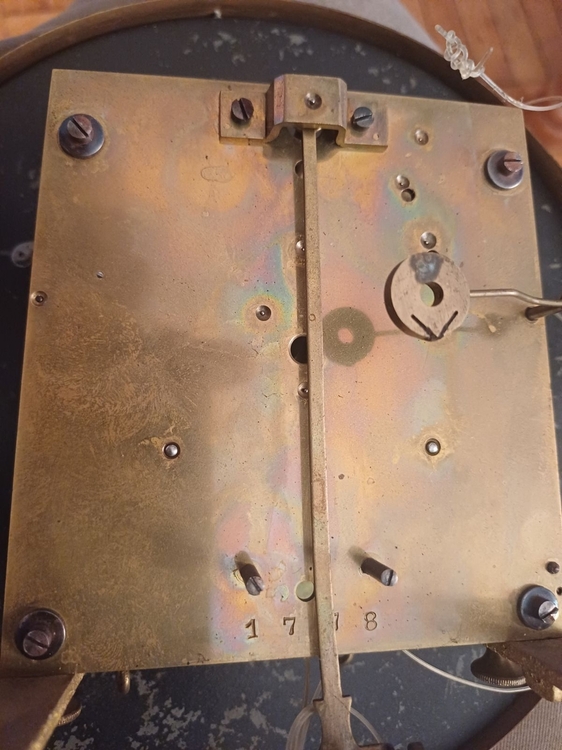

Pojawiła się dość wczesna Borussia... 1778.

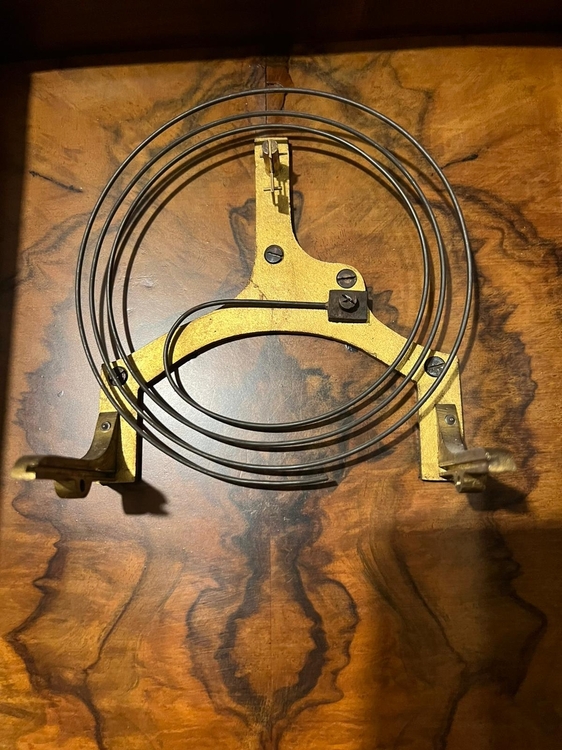

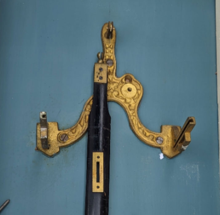

Tu istotny jest wieszak. W chodzikach do pewnego momentu używany był wieszak Fortunowy. Ale w 2-wagowych nie było wiadomo, bo nie było zdjęć to pokazujących. Na stronie 67 o tym jest...
Przy Borussii 1778 wieszak jest taki:
To dodatkowo potwierdza 'dziedziczność' obu firm....

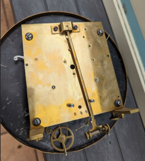

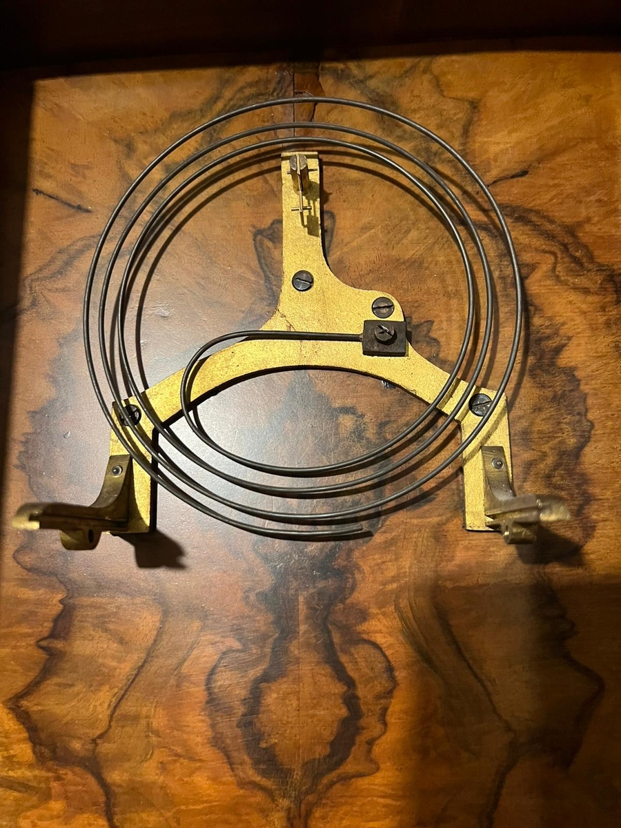

... otóż pojawiła się Borussia z nr 944. A przy niej taki wieszak:
Jak się zabiorę za nowelizację Producentów Mniejszych - to niewątpliwie warto będzie o tym wspomnieć.

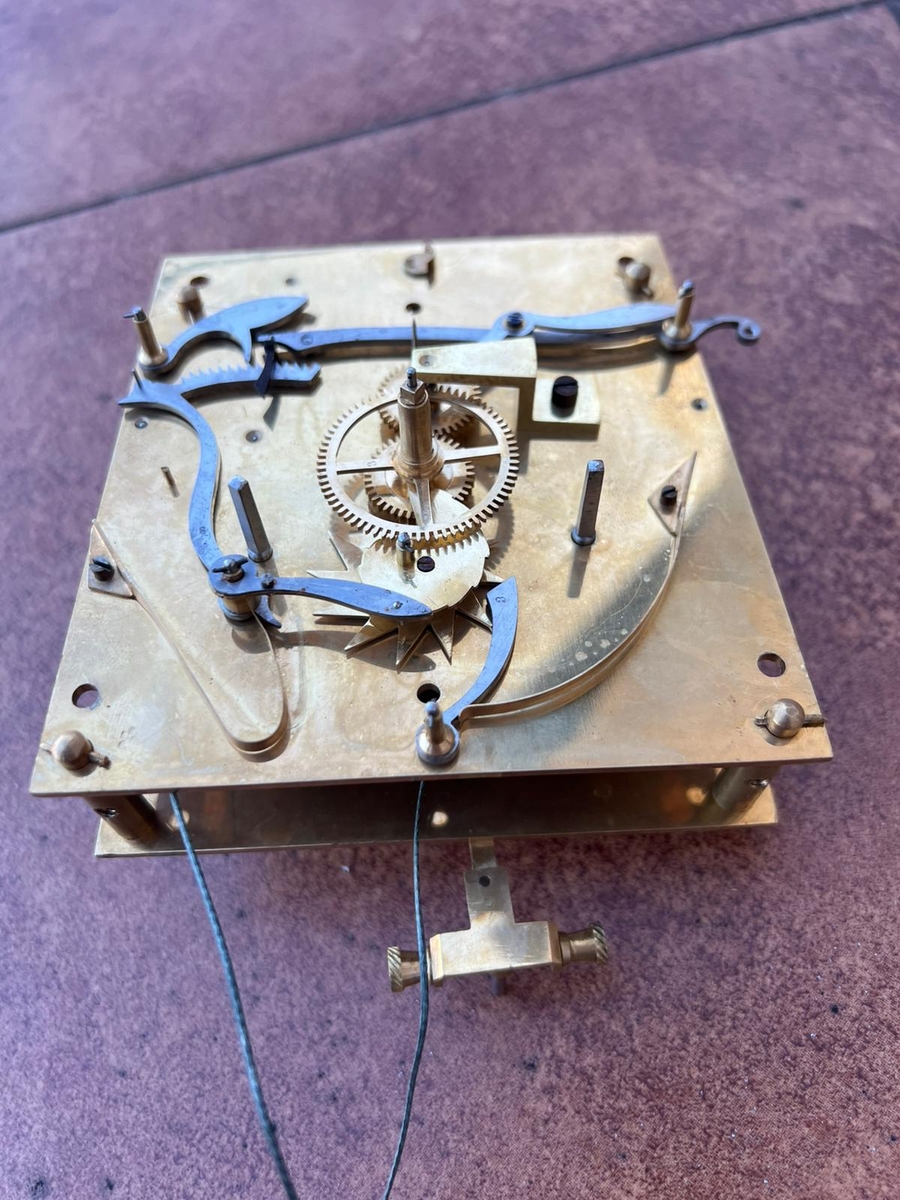

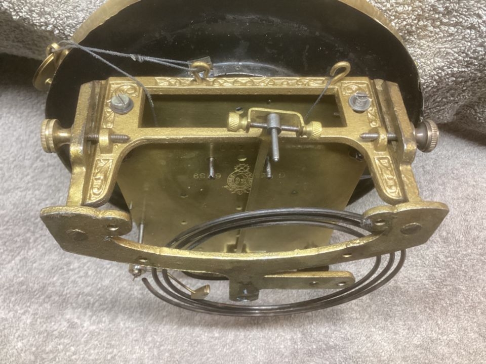

Taki mech się pokazał..
Szybki konkurs... co tu jest 'nietypowego' ??
( o czym być może warto wspomnieć w ewentualnej nowelizacji ?)
Nie powinno być czasami "DRGM"?
Pozdrawiam Mirek
Młoteczek okrągły ma być... Już pisałem na FB
4 godziny temu, mkl1 napisał(-a):
Raczej M nie powinno być poziomo, ale poprawiono ;)
Młoteczek okrągły, to się zgadza. Ale to część wymienna, to tu się nie ma co ekscytować. Mogło się zdarzyć, że na przestrzeni dziejów - został podmieniony.
GM - to końcówka od DRGM, Sam skrót pochodzi od Deutsches ReichsGebrauchsMuster co oznacza +/- Wzór użytkowy Rzeszy Niemieckiej
Na mechanizmach Kappel taki skrót pojawiał się na przestrzeni około 4500 numerów. To było bite właśnie w ten sposób na mechanizmie.

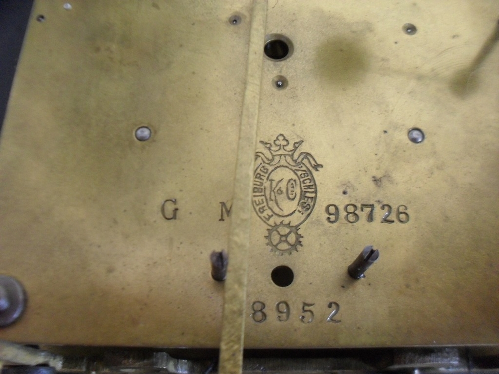

No i wybity na mechanizmie powyżej (nr 58952) GM 98726 własnie do czegoś takiego nawiązuje.
I bardzo podobnie jest na wielu innych ... na wszystkich z numeracji od 55 4xx do 59 6 xx. Tu zaskoczenia niema.
Tyle tylko, że na mechanizmie, który pokazałem wczesniej nie jest GM 98726, tylko jakiś inny numer.
Na innym zdjęciu tego mechanizmu widać odrobinę więcej:
Tu widać, że pierwsza cyferka to 6 ... czyli jest to GM 6839.
Wow !!! - myślę sobie... przed GM 98726 - coś było używane, jakiś inny wzór użytkowy....  i nawet było to bite na mechanizmach. Tym bardziej to interesujące, że ten Kappel 55206 - to najstarszy mechanizm oznaczony GM jaki mam w archiwum. Więc to mogło mieć miejsce. Ciekawe, czego ten wzór dotyczył....

Ale potem, jak się zacząłem zastanawiać, to myślę sobie, że ten GM 6839 jest coś krótki. Wg tabelki opracowanej przez Douglasa Stevensona - zastrzeżenie o takim numerze mogło mieć miejsce około 1878 roku. To nijak nie pasuje do historii firmy Kappel.
Myślę sobie dalej...  - może ucięta jest ostatnia cyfra... i powinno być GM 6839x. To by dawało 1893 rok. No to już lepiej... przyglądam się, temu mechanizmowi i wydaje się, że po '9' jest jeszcze jakiś apostrof... może to część brakującej cyfry. Ale mając nawet tylko te 4 (GM 6839) - pewnie uda się posiadacza zastrzeżenia odnaleźć i może nawet dowiedzieć czego ono dotyczyło. Byłaby to ciekawa informacja dotycząca historii i produkcji Kappel & Co.

Nie mam pojęcia co to M.6839 oznaczało ? (skoro jest już 98726). Ale wydaje się, że obie te liczby są ze sobą powiązane i zapewne informują o tym samym, tylko na różne sposoby.
Osprzęt mechanizmu 55206 pochodzi z tego co widzę od Uranii. Taki jest wieszak, zapewne sanki jak również wskazówki. To dlatego nie ma tu otworów na zderzaki, jak w pokazanym tez 58952.
Jak zauważyli już Koledzy - oznaczenia na tym mechanizmie wykonane są dość niechlujnie.
Tańczące M w GM
2 - w numerze jakaś dziwaczna jest.
... być może sam GM 6839 też jest wynikiem pomyłki (?) ...

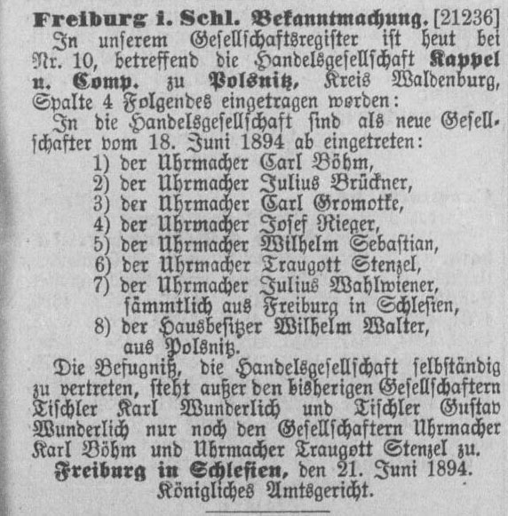

Pierwsza prawdziwa reklama Carla Bohma :)
Teoretycznie produkował też stojące....
20 minut temu, Yahagi napisał(-a):
szukałem - znalazłem ;)
A z którego roku? 1896, 7?
Długo nie popracowali solo. Ciekawostka, w VFU ich firma została zakładem nr 6.

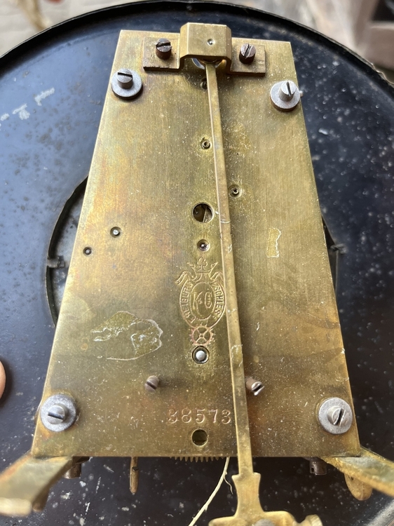

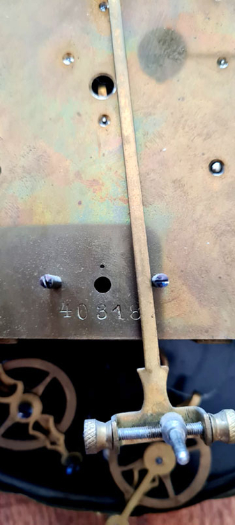

Zawęża się moment pojawienia sygnatury Kappel & Co. na jednowagowych.
Obecnie ma to miejsce gdzieś pomiędzy 38257 / 38573.
(photo za zgodą posiadacza)
Czyli, pomału, ale sprawy idą do przodu.

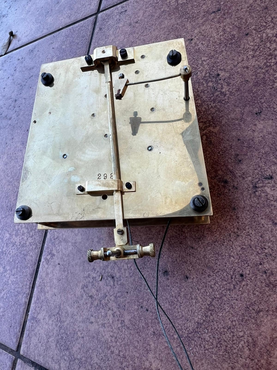

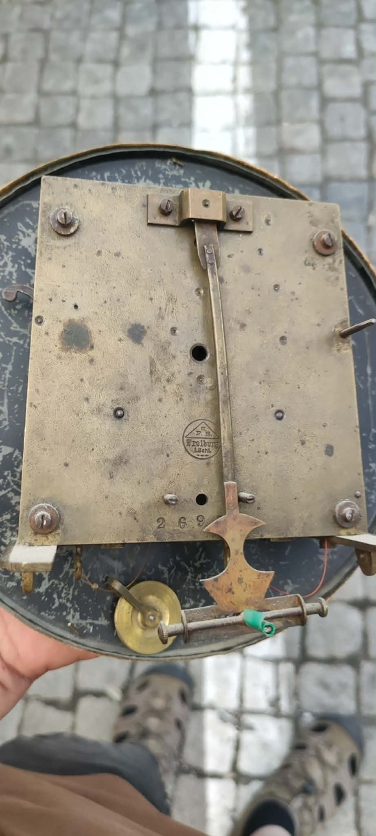

No i jest też najstarsza obecnie znana (mi) Fortuna... Zostawiam jeszcze na boku mechanizm z nr 64, bo fajnie byłoby kilka drobnych szczegółów w niej obronić... no i to tylko mechanizm jest.

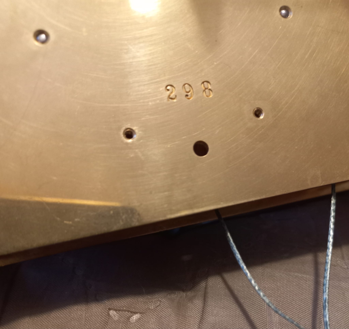

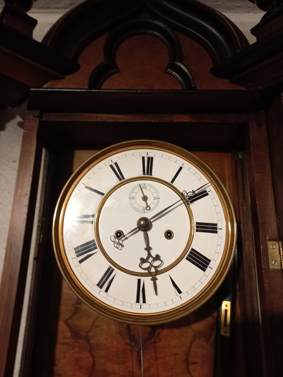

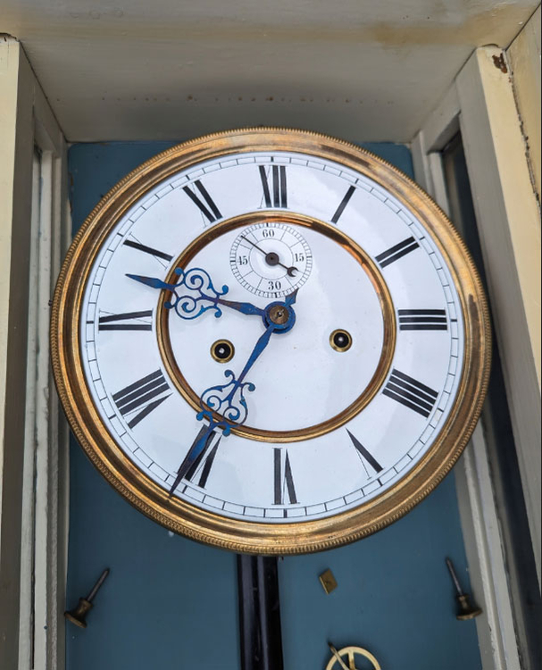

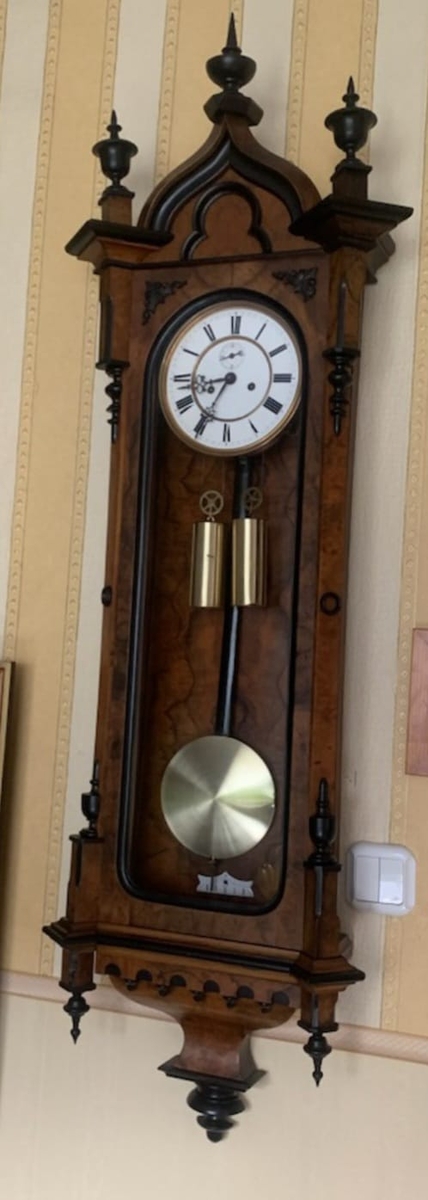

Otóż pojawił się na ścianie u znajomego pasjonata taki zegar... nr 298.
Ta Fortuna super jest. Niski numer i świetna skrzynia. Takiej skrzyni mi brakuję w kolekcji...

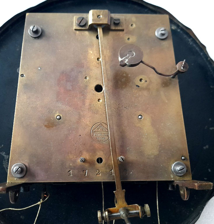

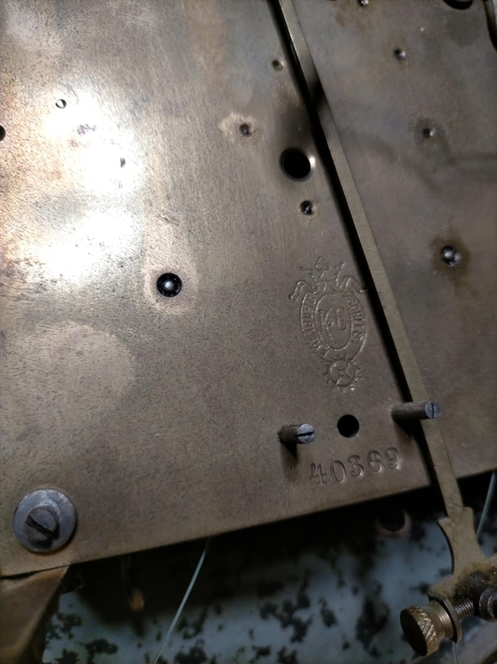

Na części starych mechanizmów RUF Fortuna pojawia się taka sygnatura:
takie D&K .... pewnie wiadomo o co chodzi.
Otóż w archiwum miewam takie przypadki po między numerem 5162 a 12912
Jest też 12710 - sprężynowy.
Kiedy pojawiają się nowe materiały - staram się ustalić skąd zegar przyjechał. No i kilka dni temu pojawił się nowy zegar, który przybył do PL ze Szwecji... Podobnie jak 3 poprzednie.
Kiedyś podejrzewałem (podejrzewaliśmy (?)), że może to być jakaś pierwsza sygnatura Fortuny. Dziś myślę, że to raczej znak importera na Szwecję. Gdyby to był exporter - pewnie znak pojawiałby się też na innych wyrobach.. nie tylko Fortuny. Jeśli mój wniosek jest poprawny - to by tłumaczyło dlaczego w niemieckich archiwach nic do D&K nie pasuje. Naturalnie to tylko teoria...
Teoria ,ale sadzę , że bardzo możliwa

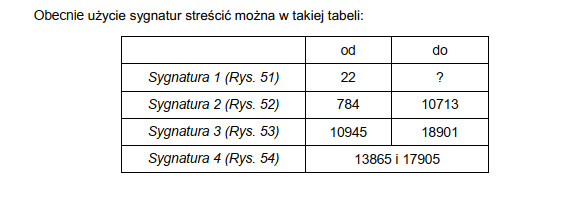

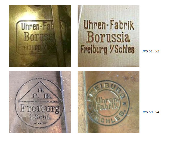

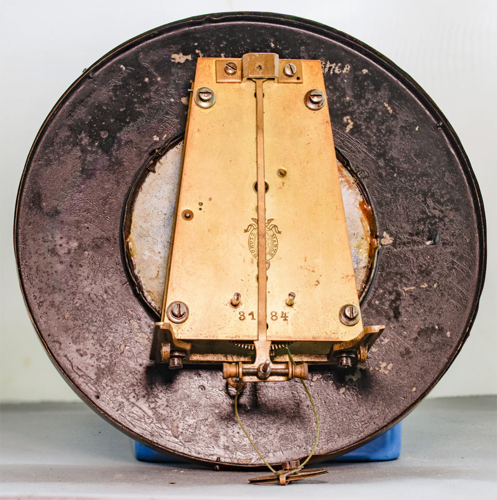

W opracowaniu podawałem 4 sygnatury Borussii, które udało mi się do tej pory rozpoznać:
.... oraz zakres ich pojawiania sie:
To już wymaga trochę zaktualizowania, bo się pojawiły kolejne sygnowane mechanizmy.
O sygnaturze nr 3 parę słów. Otóż w obrębie 18863 do 18938 mam 4 przypadki i wszystkie 4 są sygnowane. Można odnieść wrażenie, ze w tym okresie Borussia przykładała się do bicia sygnatur.
A więc w tej tabelce dla sygnatury nr 3 'do' będzie teraz 18938.

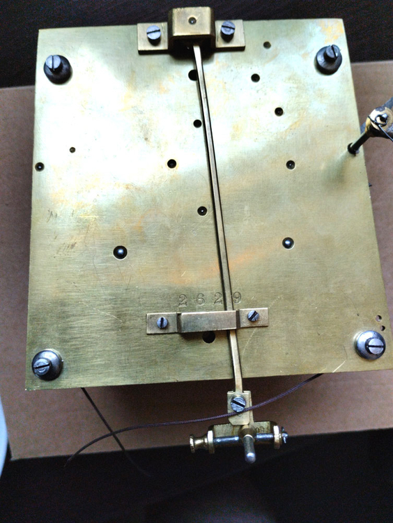

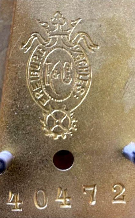

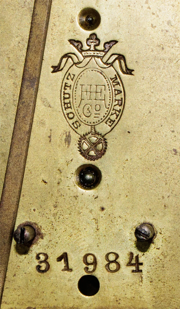

Ale właśnie pojawił się mechanizm z numerem 26 954 z taką właśnie sygnaturą. Wygląda tak:
Mechanizm sam w sobie ma 'bogatą historię', ale nie zmienia to faktu, że nadal jest to numerowana i sygnowana Borussia.
No i tu się robi pewne zamieszanie. Bo jest jeszcze mechanizm 26063 wyprodukowany przez Borussię, ale sygnowany znakiem Endlera. To mogła być połowa 1894 roku (tak by to pasowało w uwzględnieniu zmian własnościowych).
Więc mechanizm o późniejszym numerze, sygnowany znakiem Borussii - trochę zaskakuje. Tym bardziej, że między 18 938 a 26 954 mam w archiwum 18 przypadków bez sygnatury.
Jeszcze żeby uzupełnić... Ta sygnatura Endlera na mechanizmie Borussii 26063 - nie była jednym - jedynym przypadkiem. Wygląda na to że tak się zdarzało. Nie wiadomo jak długo, ale bywało.... Pojawił się taki przypadek:
