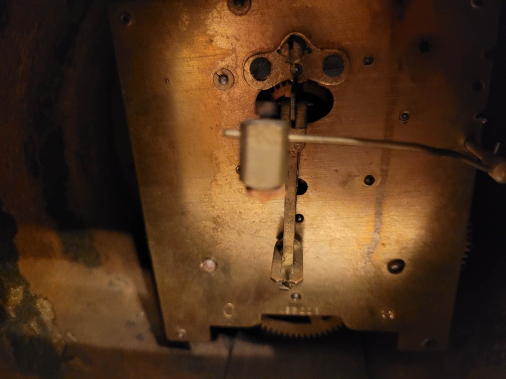

Dzień dobry,

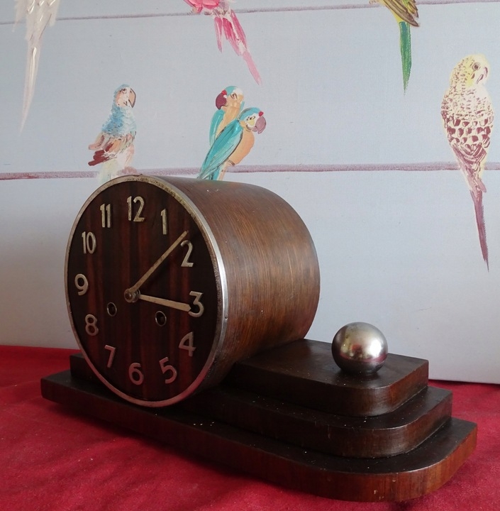

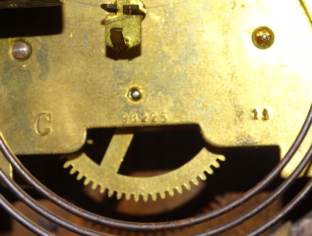

Nie wiem czy takie fora jeszcze działają?  Może macie grupę na FB? Kupuję właśnie stary zegar kominkowy.  jest wyprodukowany w stylu ART DECO  najprawdopodobniej w latach 40  Ma on z tyłu widoczną taką sygnaturę duża litera C   i numer 98225
Co to jest za producent?    Dziękuję za odpowiedź.
Zatem wysyłam zdjęcia.
Edytowane przez AniaTry
dodaję zdjęcia
Dzień dobry,
bez zdjęć nic nie powiemy (mechanizm, sygnatura, skrzynia) :)
Pozdrawiam Paweł
Trudno wyczuć...
Jest tyle sygnatur , że bez zdjęcia nikt nie powie , co to za producent  !
Hej dołączyłam zdjęcia - może ktoś pomoże mi ustalić producenta?  Z góry dziękuję :)
To za mało. Takie C nie jest charakterystyczne dla żadnej z sygnatur. Może zdjęcie całego werku coś by pomogło. Ale trudno obiecać.

Ładny zegar - takiego jeszcze nie widziałem.

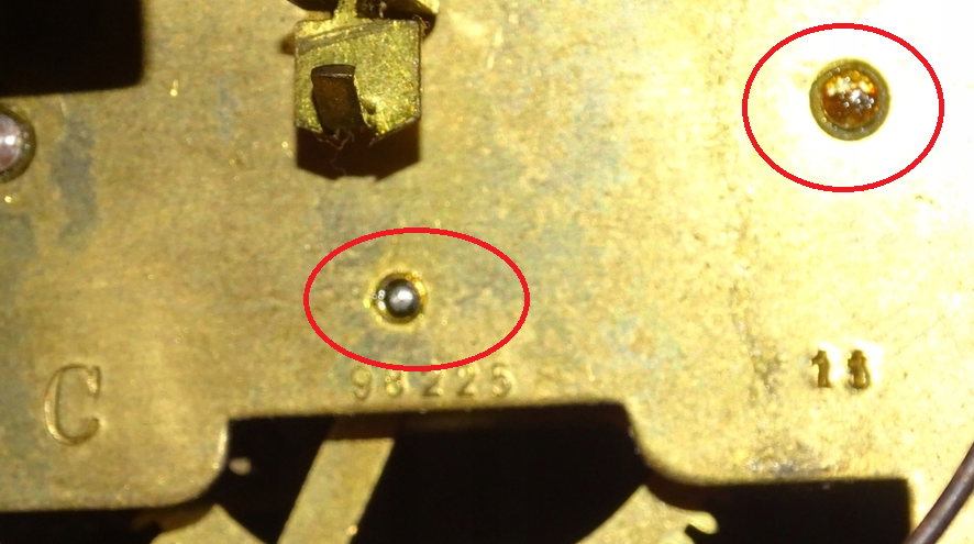

Niestety, ale te ,, C ", to żadna sygnatura.
Te zdjęcie, to tylko malusi fragment tylnej płyty werku.... No i po czym tu rozpoznawać ???   To jest jak z puzzlami - pokazać kilka puzzli i spytać - co przedstawia cała układanka ?

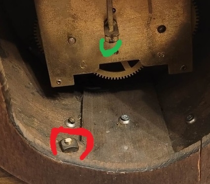

Szanowni Grupowicze!

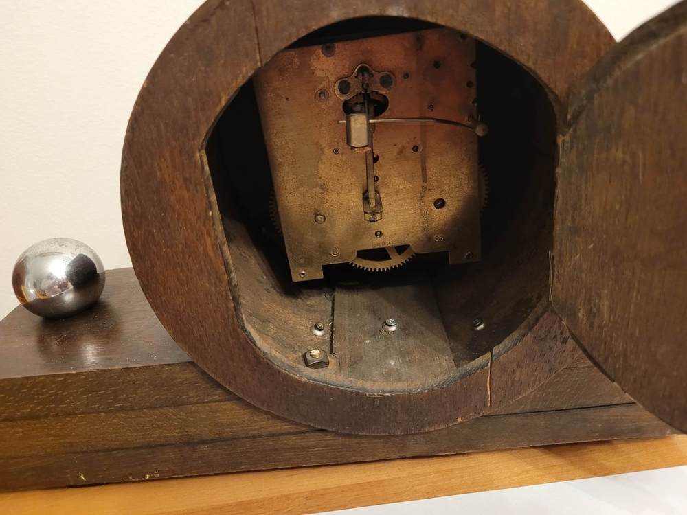

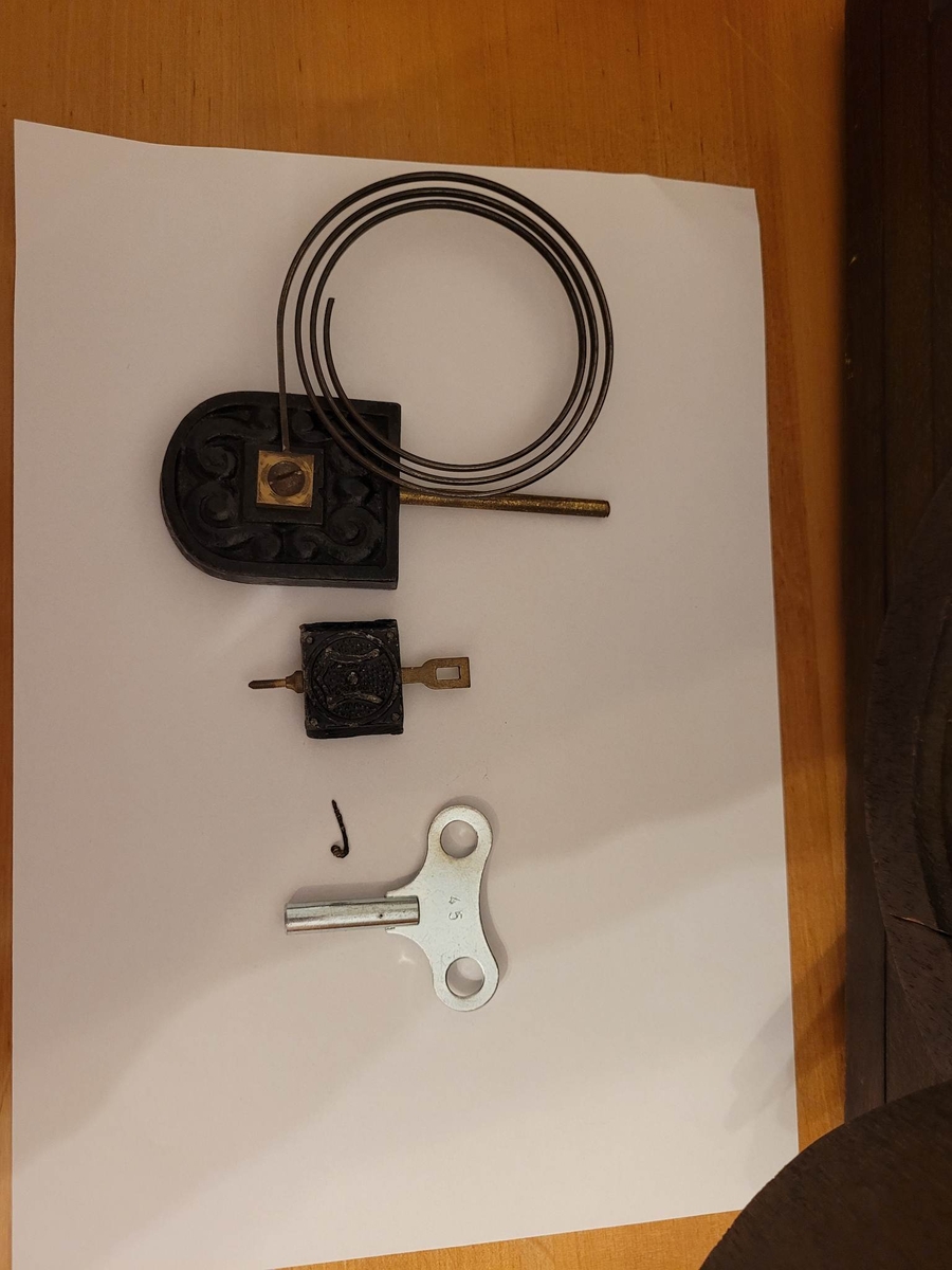

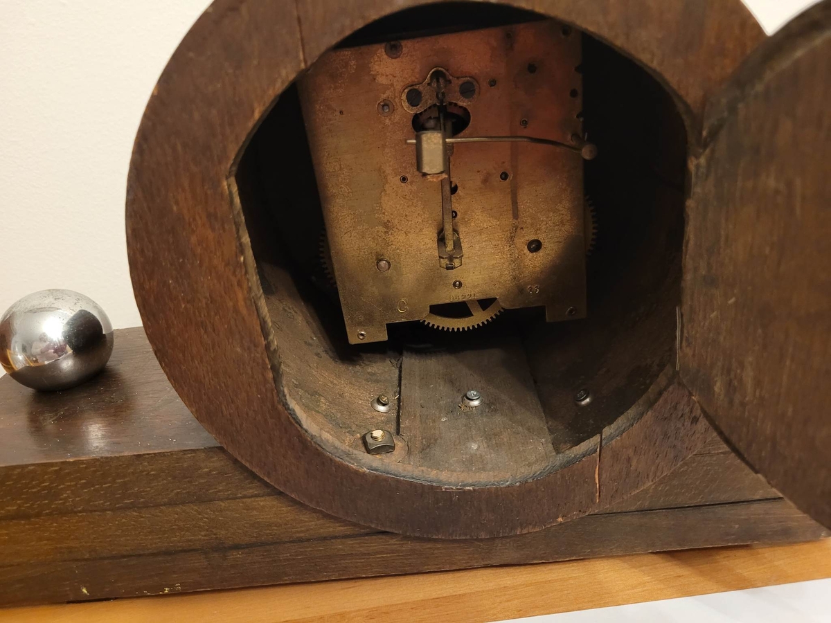

Niestety kupiony  przeze mnie zegar na allegro  jest  poważnie uszkodzony. Dostałam go w takiej formie, że w jego  otwieranym wnętrzu były zawinięte w gazetę jakieś elementy  m.in kluczyk, ale też inne, których w żaden sposób nie mogę nigdzie dopasować. 😢 wydaje mi się że one po prostu odpadły, może na skutek korozji? -  Mechanizm pracuje, ale  zegar mocno się spieszy, nie bije (a powinien). Co pół godziny zegar próbuje wydać jakiś dźwięk, ale tak się nie dzieje - bo nie może - brakuje elementów.    Wiem, że jestem totalną ignorantką w temacie,  dlatego zwracam się do Was z wielką prośbą  o polecenie dobrego zegarmistrza, który z miłością zajmie się  całościowo tym  starym zegarem - także zadba o jego drewnianą obudowę.   Jestem z Warszawy i mieszkam po południowej stronie Warszawy (Ursynów) .
Przesyłam Wam, to co jest widoczne po otworzeniu skrzyni zegara, oraz na białym tle te elementy, które sprzedawca  po prostu  zapakował w gazetę i włożył do wnętrza zegara - luzem ! 😢 Rozpoznaję tylko kluczyk. Wybaczcie moją ignorancję.. nawet nie wiem co to jest werko?   Jestem pewna że pomożecie :) ze sprzedawcą nie chce mi się gadać. Twierdzi, że zegar był sprawny.

Przykre, że sprzedawca nie zabezpieczył środka zegara. Ale wszystko jest.
... Jest wahadło ( które trzeba zawiesić prawidłowo na drążku i będzie chodzić normalnie )
Kluczyk, no i gong ( chyba wypadł z mocowania - ze zdjęcia, to nie wiem jak było, ale myślę, że to prosta naprawa.
- dodam, że chyba zauważyłem i widzę, że pręt gongu się złamał. Widać w środku po lewej, jakby dziwną śrubę, a to nie śruba, a pozostałość pręta gongu. Czyli, źle zapakowany do transportu.
Zegarmistrz uruchomi i powiem Pani parę rzeczy wyjaśnić i pokazać, co i jak robić.

Żeby pocieszyć i nieco objaśnić , to napiszę nieco.....
Zegar może już chodzić , ale najpierw parę wyjaśnień .
Chcąc zegar przenieść , to zawsze zdejmujemy wahadło z haczyka , a i tak trzeba przenosić ostrożnie - bez kołysania i przechylania na różne strony , gdyż pozostałe elementy i tak się bujają . Dlatego właśnie , złamał się pręt gongu . Ciężarek i spirala gongu , tak się bujały w transporcie , że pręt trzasł u podstawy.
Teraz , może Pani ustawić zegar na stole , lub tam gdzie ma stać , ale tyłem do siebie. Wówczas zawiesić wahadło i ostrożnie - powoli , odwrócić go tarczą do siebie .  Następnie , palcem sięgnąć do tyłu i poruszyć wahadło . Zegar powinien chodzić prawidłowo , no ale nie będzie bicia godzin .  Gongu i kluczyka , tam do tyłu nie wkładać .
Na zdjęciach napisałem gdzie gong i zaznaczyłem na czerwono miejsce gdzie pękł i odpadł ( gong na zdjęciu , jest akurat do góry nogami .
Na zielono zaznaczyłem haczyk przy mechanizmie i oczko w wahadle , no i tam trzeba je zawiesić .
Przepraszam , ale pisałem prosto , jak dla laika ... myślę , że nikogo nie obraziłem .
Ale i tak polecam zegarmistrza , bo czyszczenie mechanizmu napewno się przyda .  Proszę też , nigdy nie nakręcać zegara do maksimum , bo można zerwać sprężynę naciągową
