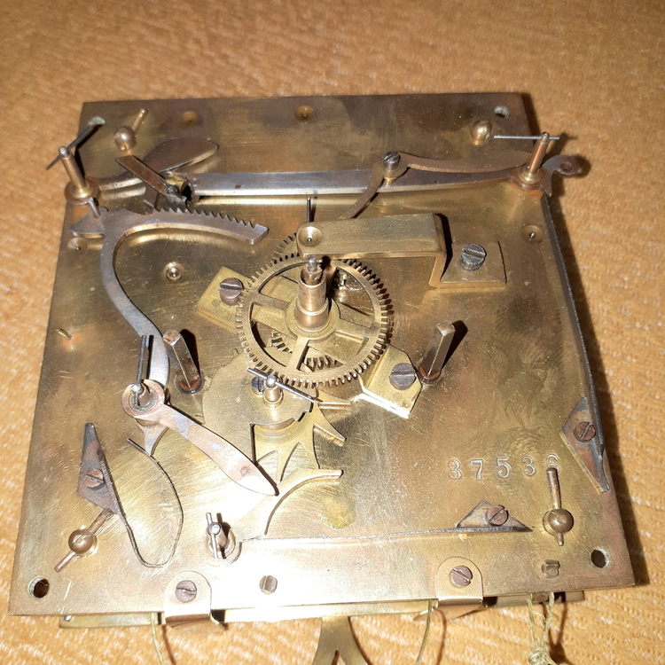

Witam, wpadł mi w ręce taki zegar wagowy firmy Junghans, myślę że skrzynia też Junghans, zegar sprawny i bardzo mi się podoba, jak widać werk ponownie wstawiony, dziury u góry, ale wysoko,  jaki werk był tak mocowany ? Może ktoś posiada  katalog w którym jest ten zegar jest ? Werk datowany na okres 1890-1900 r ?

Te otwory na górze są po gongu jednoprętowym.
Natomiast te dwa otwory nad wieszakiem są od wieszaka podobnego do tego który jest obecnie zamontowany.
Wieszak obecnie zamontowany jest za nisko, powinieneś zamontować obecny wieszak na tej samej wysokości na której zamontowany był poprzedni.
Ewentualnie może kilka milimetrów niżej, trzeba zobaczyć jak będzie widoczna ramka tarczy po zamknięciu drzwi.
Edytowane przez dziadek
Zegar ma wariant skrzyni, którą firma Gebruder Resch stosowała do werków z napędem sprężynowym od połowy lat 80. Junghans przejął fabrykę w Ebensee w lipcu 1901 roku. W katalogach prezentowane są tylko "sprężynowce", ale skrzynia najpewniej jest oryginalna.
Większość wiszących zegarów Junghansa miała gongi prętowe, chociaż spiralne też były w ofercie.  Kiedy zmieniono gongi w tym zegarze trudno powiedzieć, ale zwykle zamieniano te spiralne na efektowniej brzmiące prętowe.

Witam, tutaj na forum u p. Mariusza jest dużo informacji o firmie Gebruder Resch, tak więc, werk jak najbardziej pasuje na początek XX wieku (teraz to widzę), tak jak pisze też Anansi  np.  wskazówki są  takie same jak były stosowane w zegarach Rescha. Nie wiadomo kiedy, założono ten mechanizm, ale znajomy nabył ten zegar kilka lat temu w takim stanie jaki jest obecnie. Fajnie, że jest sprawny i w całości z tamtego okresu🙂
Ps. brakuje jedynie wychylnika.
Miło, że się zgodziłeś z tym, co pisałem wcześniej. :)
Werk jest przeróbką mechanizmu z przejętej firmy Resch. Zmieniono kotwicę ze stałej, monolitycznej stalowej V na krótszą, mosiężną  z regulowanymi paletami, wymusiło to obniżenie łożysk. Przez jakiś czas stosowano też własnego pomysłu mechanizm bicia.
I śrubki pionizerów nie są raczej oryginalne. Ale nie popadajmy w obłęd. ;)
Zamieść, jeżeli możesz, porządne zdjęcia mechanizmu, od przodu, tyłu i z góry. Jaka jest średnica tarczy?
Edytowane przez Anansi
Wydaje się, że ten wieszak nie jest od tej skrzyni - jakby dopasować linie boczne/górne to otwory śrub wychodzą  wg mnie  w niepasujących miejscach do tego co widać.
Do tego  "konflikt" gongów .
Krótka kotwica, brak mostka nad osią minutową, wieszak w kształcie trapezu ?
Wymiary zewnętrzne płyt ?
Z idei  mechanizmu Rescha  ma raczej niewiele - wg mnie.

Coś tam jednak zostało. Tutaj dość podobny, numerowany (!) Junghans. Ma, jak się wydaje nastawne łozysko kotwicy. W tym powyżej jest jakaś osobliwosć, przypominająca rozwiązania ze szwarcwaldów.
Niestety, nie mamy zbyt wiele zdjęć mechanizmów z Ebensee wykonanych za czasów Junghansa. Mostek nad osią przepadł (co ciekawe, tak jak i u Johanna Franke).
Dość wczesny GR

Junghans z tego tematu
IMG_20230412_150303.jpg.0c00bb1fb097645f74b00c6d15e893d5.thumb.jpg.2a0be61421bfc08587b27e0a727f91d4.jpg
Bicie własnego konceptu Junghansa:

2 minuty temu, polimerek napisał(-a):
Dziękuję za opinię. Mechanizm właściwie sygnowany Junghans.
No i właśnie ciekawe, co Junghans zapożyczył z Rescha.
Myślę że skrzynka jest Resch lub zrobiona przez Junghansa na wzór Rescha, pierwotnie mechanizm mógł być Rescha (odkręcę wieszak i zmierzę stare otwory) później wstawiono mechanizm Junghansa ten pierwotny mógł ulec uszkodzeniu.

Otwory pierwotne w poziomie: 75 mm. w pionie 72 mm. Gong 107 mm. Jest jeszcze z tyłu na tarczy jakby data 4.04

13 godzin temu, polimerek napisał(-a):
Mało prawdopodobne, żeby w tej skrzyni pierwotnie był mechanizm Rescha. Resch nie stosował gongów prętowych, a w skrzyni jest ślad po takim.
W takim razie wygląda na to, że ten mechanizm który jest teraz to Junghans, zmodernizowany na bazie Rescha , skrzynka Junghans też na wzór Rescha ( zdjęcie zapożyczone od p.Mariusza) równolegle stosowano brody faliste.  Czy napis 4.04 to może być datą przeglądu zegarmistrza ? I jeszcze okucie wahadła.
Edytowane przez polimerek
Te 4.04 , to z pewnością data przeglądu - naprawy.... taki zwyczaj.
