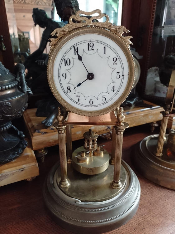

Interesuje mnie marka zegara ,pochodzenie i data produkcji.Mam mozliwosc zakupu takowych zegarow ale nie mam pojecia ile sa wrte i jaka cene zakupu moge przyjac.Bede wdzieczny za jakie kolwiek informacje.

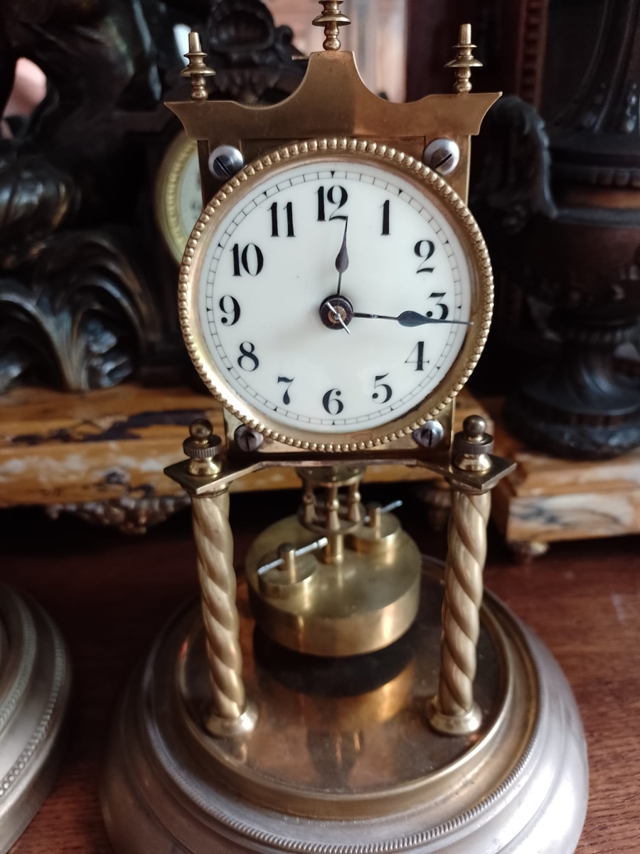

No dobra. 1/4 masz gratis. Pierwszy to JUF, model 253, z zastrzeżonymi przez Hubera w latach 1911/12 wychwytem kołkowym i latarkowymi zębnikami.
Edytowane przez Anansi
I drugi to JUF. Z jakiegoś 1914 roku (nie wiem dokładnie, ale jakoś tak).
Prawie standardowy, jakich wiele, Tylko ma nietypowe te kręcone kolumny. Normalnie były gładkie rurki.

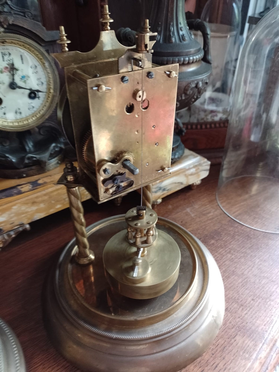

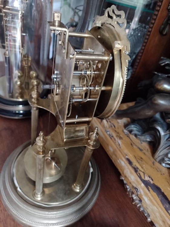

Brak osłony włosa i to wężydło - mimośród osi kotwicy (to, co wystaje z tylnej płyty - a nie powinno - nad dwoma otworami) dorabiany, tzn. nieoryginalny, co może mieć wpływ na wartość.
Pierwszy zegar rzadko się spotyka - tak rzadko, że jeszcze nie widziałem.
Chociaż, to, że ja go nie widziałem, nie podnosi wartości.
Takich, jak ten drugi, dużo jest oferowanych w internecie do sprzedaży - można sprawdzić ceny.

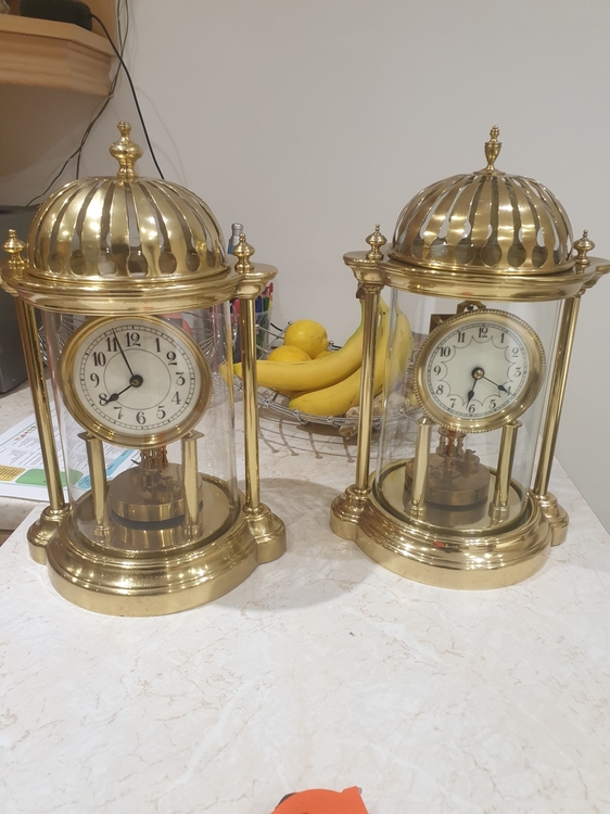

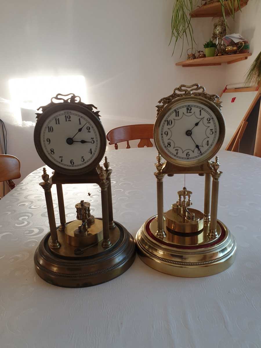

Troche inaczej  to widze. Mysle ze nie mozna napisac ze to Juf. Wyglada jak Juf model 253 ale Juf stosowal swoje werki a tu jest werk Hubera..
Tak jak w przypadku innych niestandardowych zegarow ( np.Ange,zegar z czapka - tak go nazywaml) ten wzor byl stosowany przez roznych producentow roczniakow .
JUF ,Hauck i teraz Huber.
Na zdjeciu  po lewej Juf a po prawej Hauck ,drobne roznice - tarcze inne i troszke inne wahadla
Ten z czapka 2 zdjecie to Kienzle i JUF

I tu wracamy do pobliskiego tematu. Czy Andreas Huber wyprodukował we własnej fabryce jakiś wek, zwłaszcza ich większą ilość. To, że sporo zaprojektował, wymyślił, zastrzegł (ten z pewnością), nie budzi wątpliwości.

Może tak być że zlecał komuś, nie wiem ale będą to werki Hubera. Harder też nie produkował sam swoich zegarów a mówimy zegar Hardera czy zegary Hardera.

Dokładnie tak, jak z Harderem. Tyle że Harder nie puszył się tytułami, był skromny i jeszcze hojnie finansował szkoły zegarmistrzowskie.

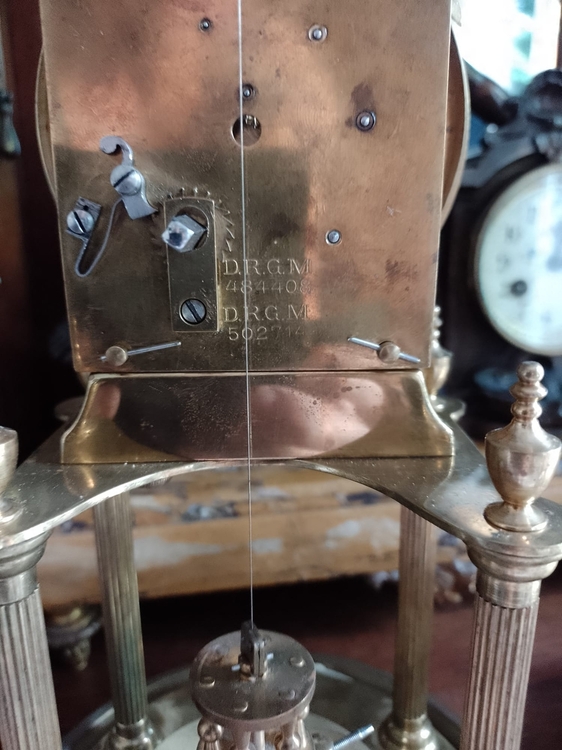

Ty to się znasz, ale czy to nie jest baduf-kienzle-huber? Taki mechanizm, jak pokazuje kol. @erzlot? tu:
Ten, z bieżącego wątku tylko trochę starszy.
Ma raczej nieoryginalny mostek - otwór pod czworokąt wygląda na dopieszczony pilnikiem, tzn. jest owalny, a i tak ledwo daje radę. Zapadka też raczej nie od tego zegara - strach nakręcać.
To są werki Hubra i to akurat wiadomo. Ale nie jest pewne kto je robił :D
Godzinę temu, Wojtek796 napisał(-a):
...że to jeszcze trzyma?? strach ruszyć, a co dopiero próbować nakręcać..
Pozdrawiam Mirek
Myślę, że tych mechanizmów jest w obiegu tyle, że bez problemu się znajdzie jakiegoś dawcę mostka i zapadki.
Jakby ktoś miał na stole też rozebranego haucka i mu się części popierniczyły.
