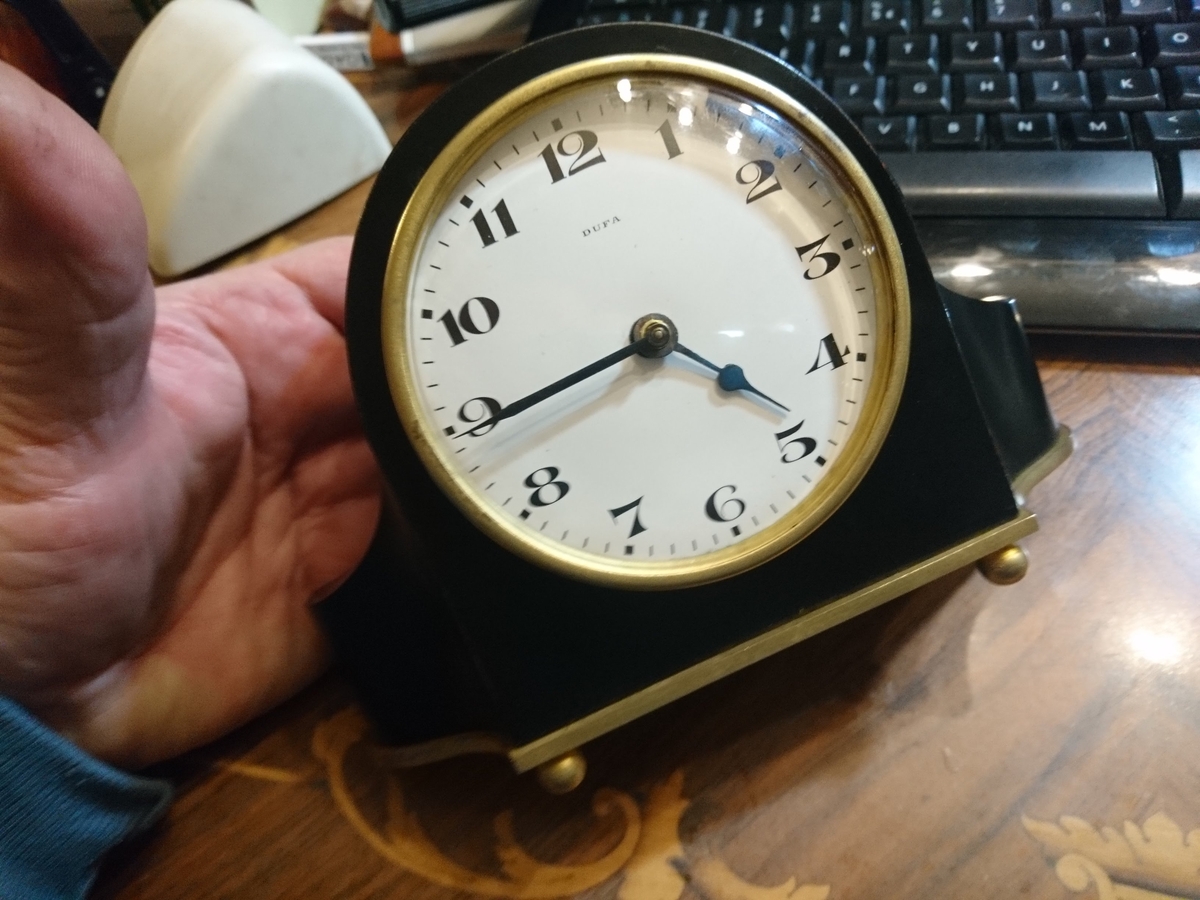

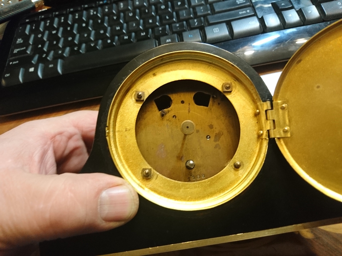

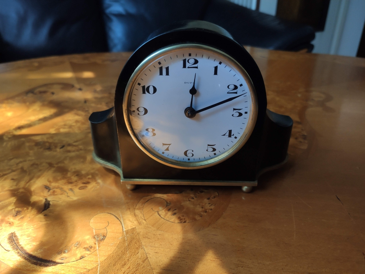

mechanik 993 #1 Napisano 14 Sierpnia 2023 Od stycznia szukałem przystawki oryginalnej do chodzika DUFA , i klops ,nie znalazłem nic podobnego a naprawa oryginalnej bez szans,brak kotwicy i koła wychwytowego😕 zastępcza polska po drobnej modernizacji działa , no ale wygląda jak widać 🙂 4 Udostępnij tę odpowiedź Odnośnik do odpowiedzi Udostępnij na innych stronach
PM1122 1810 #2 Napisano 14 Sierpnia 2023 No trudno, że zastępcza - ale ważne że działa ! 0 Udostępnij tę odpowiedź Odnośnik do odpowiedzi Udostępnij na innych stronach
zadra 1905 #3 Napisano 16 Sierpnia 2023 uratowaleś zegar, może z czasem kiedyś trafisz na oryginalną przystawkę to złożysz kpl. Teraz ciesz się równomiernym tykaniem. Z zegarem jak z autem - niesprawny, odstawiony w pokrzywy szybciej się degraduje.. 0 Udostępnij tę odpowiedź Odnośnik do odpowiedzi Udostępnij na innych stronach

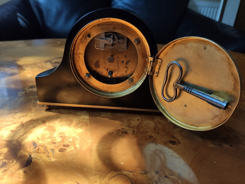

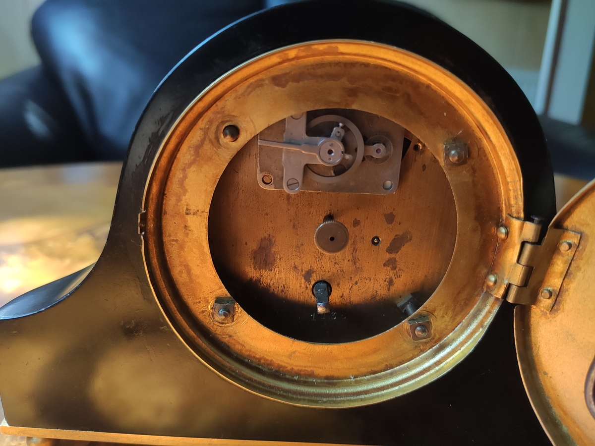

mkl1 6924 #4 Napisano 16 Sierpnia 2023 Spoko to byla przystawka kotwicowa. tak cirka about 18000 BPH, więc Metronowska się nadaje, a że nie wygląda to co.... 0 Pozdrawiam Mirek Udostępnij tę odpowiedź Odnośnik do odpowiedzi Udostępnij na innych stronach
mechanik 993 #5 Napisano 17 Sierpnia 2023 Jednak będę musiał tą wymienić ,zegar spieszy dwie godziny na dobę! i nie ma już możliwości regulacji ,więc jak oświecił mnie Kiniol metron robił przystawki 18000 i 18800BPH wiec trafiłem na szybszą 🙂 0 Udostępnij tę odpowiedź Odnośnik do odpowiedzi Udostępnij na innych stronach

cjareck 1506 #7 Napisano 18 Sierpnia 2023 Możesz użyć aplikacji "Watch Accuracy Meter" - ona na podstawie aslichu podaje BPH. Może się okazać, że problem leży gdzie indziej. 0 Udostępnij tę odpowiedź Odnośnik do odpowiedzi Udostępnij na innych stronach
Wojtek796 69 #8 Napisano 18 Sierpnia 2023 W dniu 17.08.2023 o 10:29, PM1122 napisał(-a): Oj tam oj tam....., trzeba wcisnąć hamulec A może potraktować jako wahadło torsyjne, bo takim chyba jest, i dociążyć, w sensie: zmienić moment bezwładności balansu. Dokleić mu coś, byle symetrycznie. 0 Udostępnij tę odpowiedź Odnośnik do odpowiedzi Udostępnij na innych stronach
mechanik 993 #9 Napisano 18 Sierpnia 2023 Jak nie znajdę innej przystawki ,to tak będę próbował 0 Udostępnij tę odpowiedź Odnośnik do odpowiedzi Udostępnij na innych stronach
zadra 1905 #10 Napisano 12 Września 2023 W dniu 17.08.2023 o 09:21, mechanik napisał(-a): Jednak będę musiał tą wymienić ,zegar spieszy dwie godziny na dobę! i nie ma już możliwości regulacji ,więc jak oświecił mnie Kiniol metron robił przystawki 18000 i 18800BPH wiec trafiłem na szybszą 🙂 Może masz również wiedzę w jaki sposób rozróżnić dwie różne metronowe przystawki? Czy były fizyczne różnice między 18000 a 18800? Może w opisie na przystawce jakaś dodatkowa kropka, albo inne oznaczenie ? 0 Udostępnij tę odpowiedź Odnośnik do odpowiedzi Udostępnij na innych stronach
mechanik 993 #11 Napisano 12 Września 2023 A jeszcze nie miałem czasu tym się zająć, ale podejrzewam że oznaczenie jakieś było stosowane.. 0 Udostępnij tę odpowiedź Odnośnik do odpowiedzi Udostępnij na innych stronach
